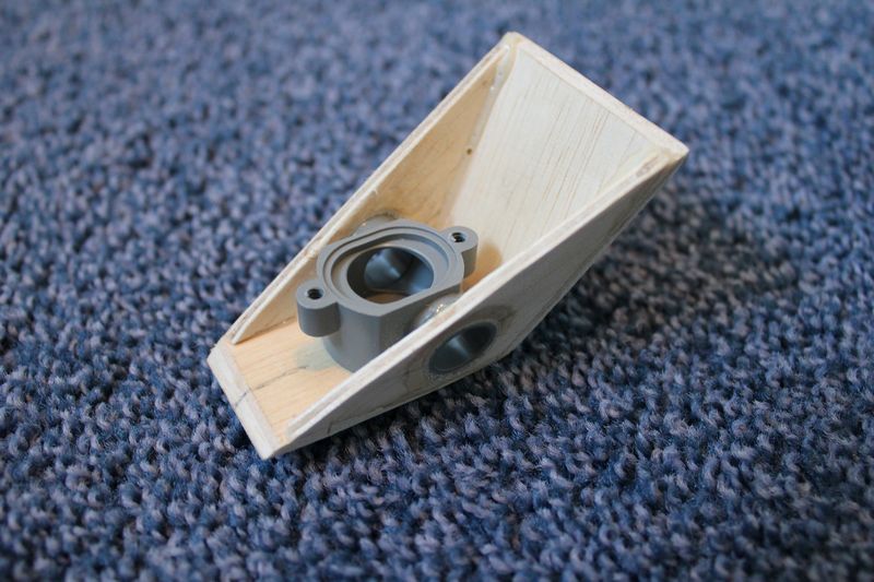

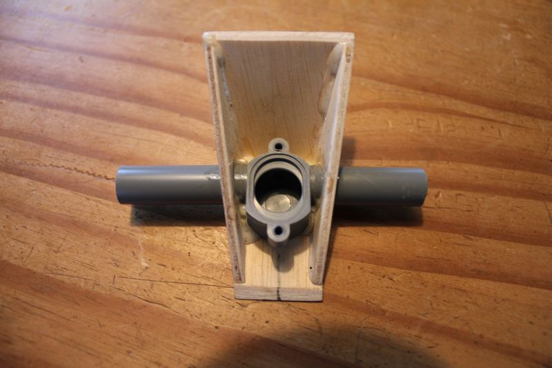

de beun met boegschroef:
full

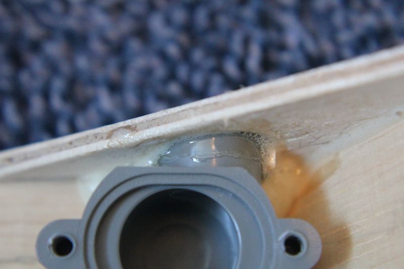

Zou de zijkanten van je boegschroef iets beter in de lijm zetten, ter voorkoming van lekkage....
Ik bedoel dus wat rood omcirkelt is ...

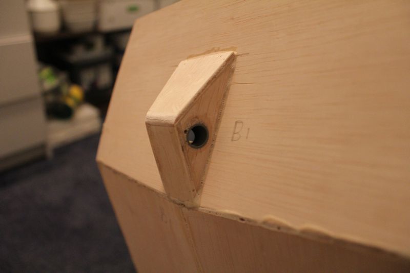

gisteren de beun op de romp gelijmd:
full
het zwarte stipje naast de boegschroef is een klein luchtbelletje, dit is dus dicht.

nee, maar de lijm zit helemaal rondom,binnen en buiten in een stuk is het dan heel erg?
Hey Koen,
Dat zal nog wel eens een probleem kunnen worden, PVC hecht niet zomaar aan lijm,
Omdat PVC buis gegoten materiaal is en dus een harde toplaag krijgt, door dat je het opruwt krijgt je lijm betere hechting,
Ik verlijm nooit mijn boegschroeven, ik doe dat met carrosserie kit (polyurethaankit) dat hecht op bijna alles en is waterbestendig (kan zelfs onder water mee kitten) doe zelfs mijn schoefassen ermee kitten,
Voordeel hiervan is, Mocht er wat gebeuren pak je een stanley mesje en je snijdt het zo los,
Nadeel, is niet echt goedkoop.... (tussen de 7 a 12 euro per tube)
Grtz Vincent,
PS: Je boegschroef niet droog testen, gaat je kering kapot van.........
Sjonge! Die Koen is goed bezig zeg! Erg knap allemaal en ziet er zoals gewoonlijk weer erg netjes uit :D
Koen.... Die raad van het pvc verlijmen met goed op te schuren zou ik van harte nemen als ik jou was. De hechting zonder voor te schuren is niet sterk. Het is het zelfde als je 2 buizen aan elkaar wil verlijmen met een sok er tussen. De buizen opschuren en de sok ook en dan verlijmen.. zou je dat niet doen en er komt druk op te staan, dan drukt het zo uit elkaar.. Enne.. Nu kun je er nog goed bij om het aan te passen en straks niet meer.
Groeten en veel plezier met de bouw ;)
Arjan
het enigste probleem is dat die al volledig vast zit,ook op de romp.ik kan er dus weinig meer aan veranderen want de lijm is ook amper te schuren en te snijden. hoe moet ik dat dan gaan doen???
Hm ja hij zit er al op. Ff in afwachting op de andere reacties, maar ik zou aan de buitenkant proberen boven de pvc lijn een dun randje weg te slijpen/schuren en dan met stukje schuurlinnen de rand van de pvc alsnog opschuren en dan de rand opnieuw afvullen met een 2componenten epoxielijm ( Geschikt voor water)
Misschien dat er nog een mooiere tip aankomt van een ander, dus niet meteen de dremel er in ;)
Gr
