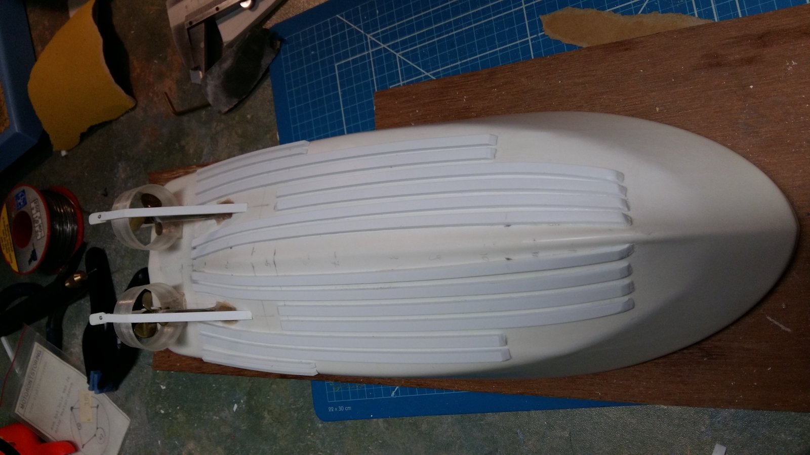

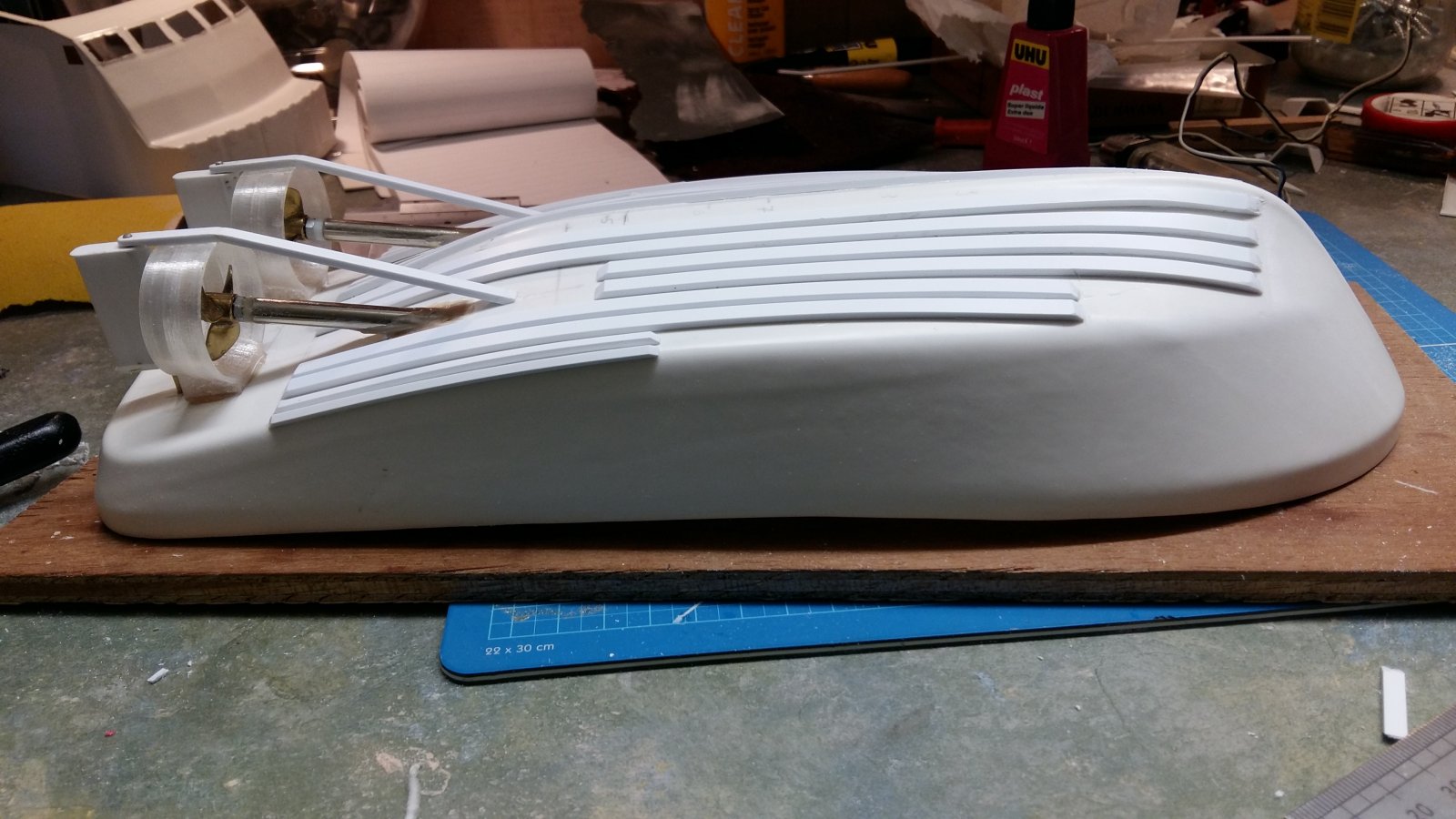

De kanalen voor de kielkoeling beginnen vorm te krijgen.
Vanwege de gebogen vorm van de romp wordt ieder kanaal in etappes gelijmd om te voorkomen dat de lijm los laat door de spanning die er op komt.
Ze kom je meestal maar aan 2 halve per dag. Nog 9 stuks dan zitten ze er allemaal op.

Eindelijk, dacht dat er nooit een eind aan kwam met de koelkanalen.
Het eind resultaat.

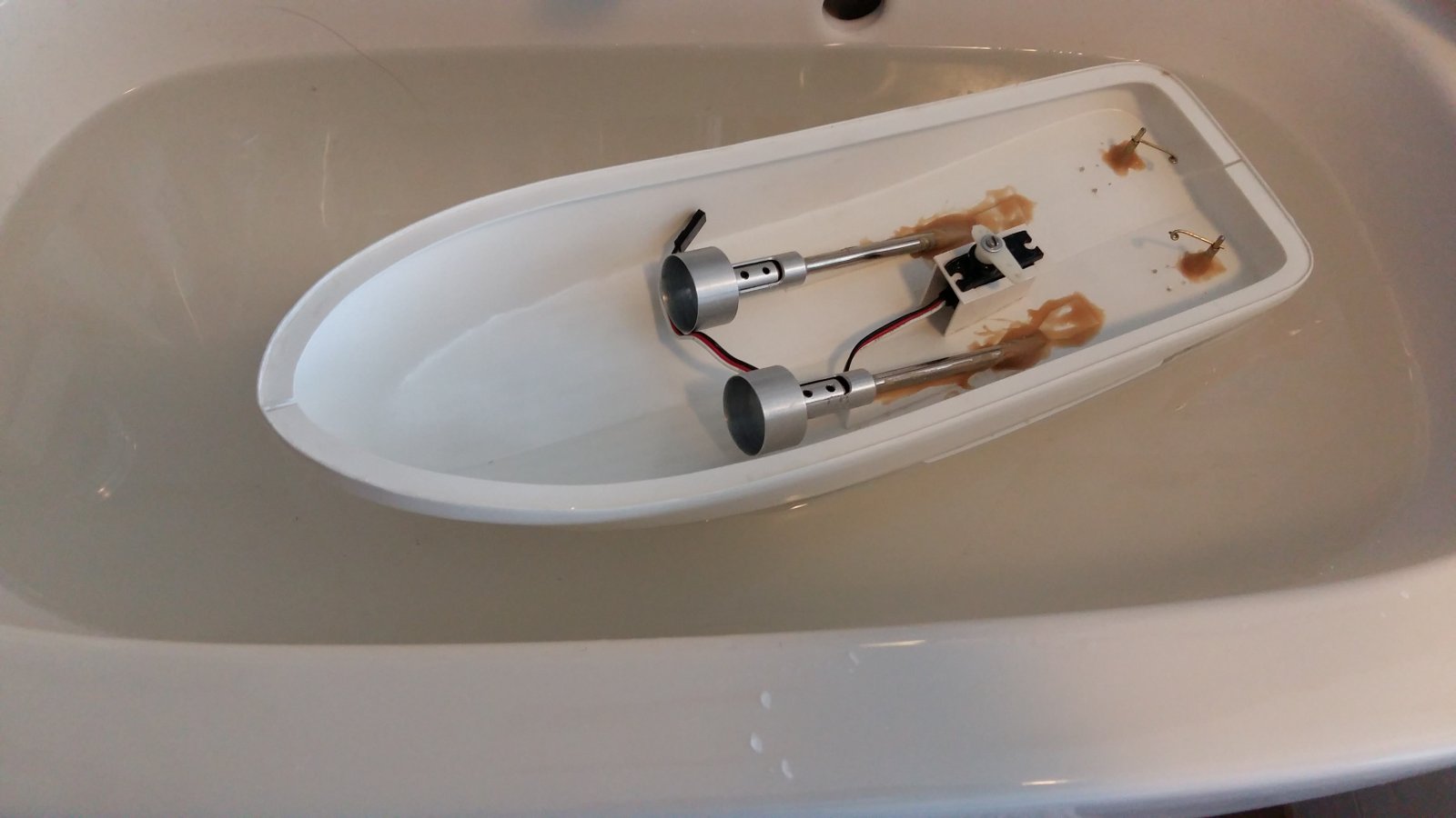

Ik heb maar meteen de proef op de som genomen om te zien of ze waterdicht is, was de eerste keer helaas niet.
Ze is dicht !

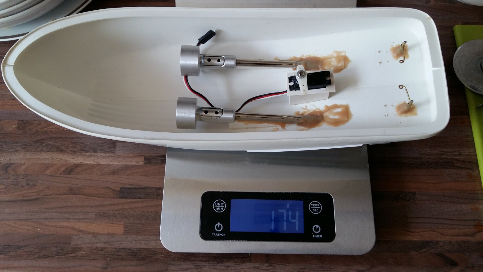

Gelijk maar even van de gelegenheid gebruik gemaakt om te zien hoeveel de dame is aangekomen.
Valt me alles nog niet tegen.

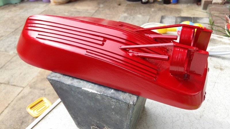

Het heeft even geduurd maar nu een kleine update.

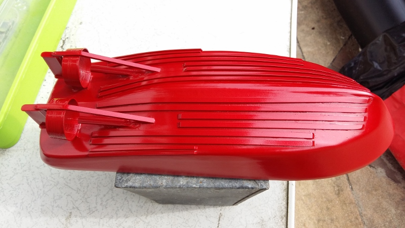

Het rompje is gespoten maar ik ben er nog niet over uit of het deze kleur blijft of een meer donkere kleur, het lijkt me te glimmend.
Vanavond even een foto plaatsen.

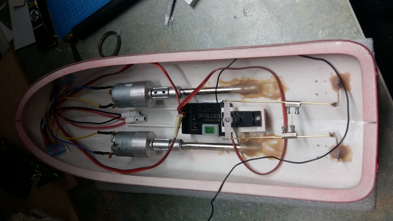

Daarnaast ben ik ook bezig geweest met de technische installatie en inrichting, wat mij betreft is hij technisch vaarklaar.:)
Nu nog verder afbouwen :D.
Vanavond in ieder geval wat plaatjes plaatsen.
Groet,
Mathieu
Zoals beloofd een paar plaatjes.
Net gespoten.

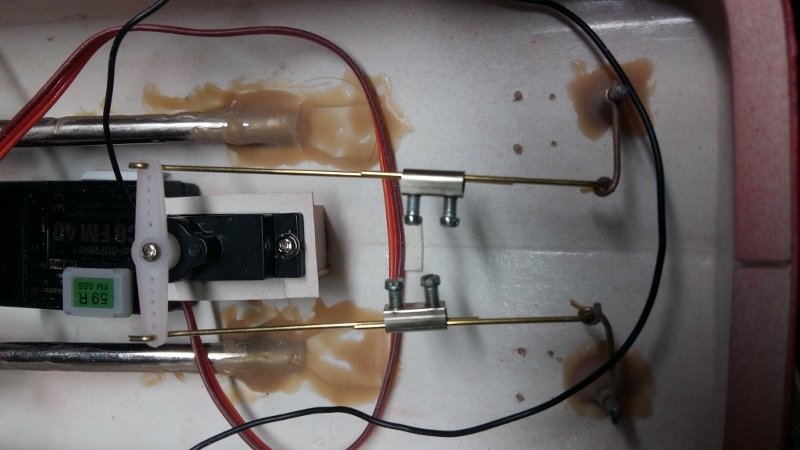

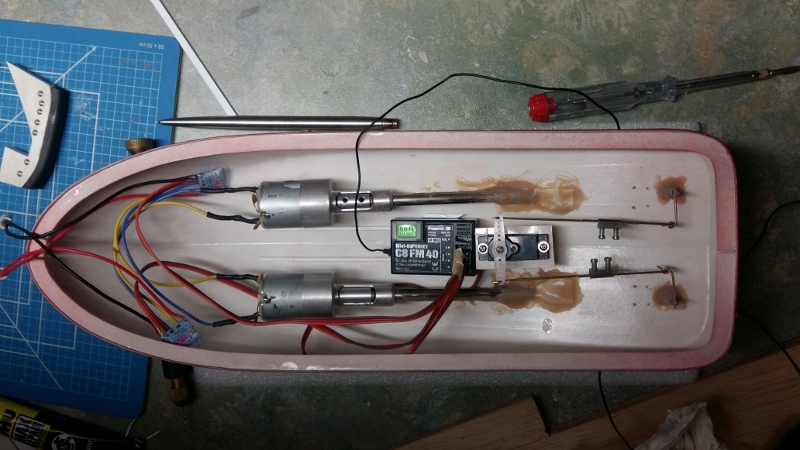

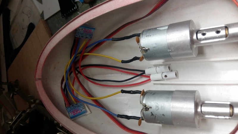

Technisch vaarklaar, accu in het midden en varen maar. In de badkuip dan wel, er moet nogal wat aan het dek gebeuren, erop en zo...
Voor de verbinding tussen de servo en de roeren een kroonsteentje opgeofferd.
Voorin zijn goed de kleine Thor regelaars te zien, met dubbelzijdig tape vast gezet.
Ik heb het geheel nog niet weer gewogen. Ik wil eerst verder de noodzakelijke dingen plaatsen om daarna te zien hoeveel speelruimte ik nog heb.

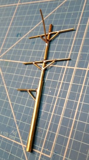

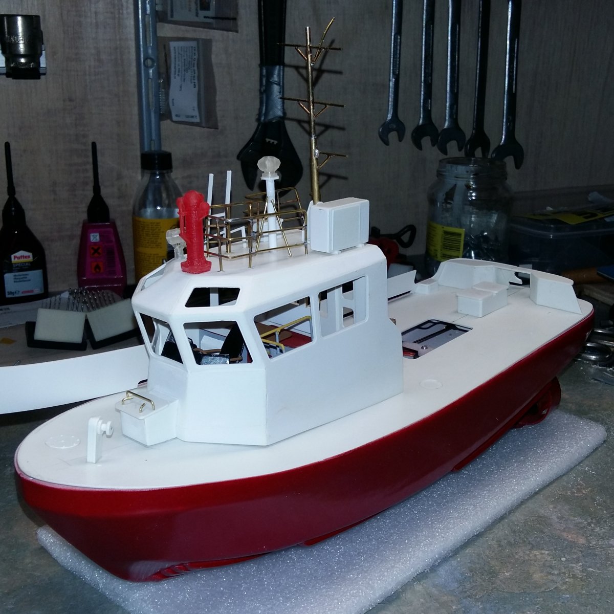

Vanavond nog even een mastje in elkaar gezet.
Ik ben geen soldeer held maar vind deze best goed gelukt.

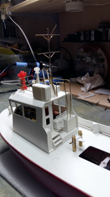

En alles bij elkaar.
Wonderbaarlijk om te zien hoe iets in een boot verandert door het plaatsen van een mast. Geeft meteen een compleet ander gezicht zo.
Nog een hoop te doen maar dit aanblik laat een sneak preview zien van het eindresultaat.

begint op een complete boot te lijken zo.
Als straks de mast geschilderd is merk je niets meer van de minder goede solderingen.
vgr Marc
Nou Bertus, wel varen maar niet met deze nog.
Hangt er een beetje vanaf hoeveel tijd ik hier van de baas thuis krijg :)
Marc, is ook zo. Een beetje verf kan een hoop verbergen ;)
Groet,
Mathieu
Mijn mening is dat je weinig te verbergen hebt. Ziet er gewoon goed uit. Misschien voor het schilderen nog even bijwerken met vijltje en schuurpapier. Kun je eventuele verdikkingen door het soldeer gemakkelijk weghalen. Ook de rest van je Stan Tug ziet er verzorgd uit.
Wat Sjoerd zegt. Die soldeer-skills zijn prima, hoef je je niet voor te schamen.
Het enige waar ik een beetje over twijfel, is dat gewicht zo hoog - het is maar een klein bootje en dat messing weegt stiekem best wel wat, relatief gezien. Maar misschien valt het mee.
Heb je genoeg ruimte voor wat ballast onderin, mocht het nodig zijn?
