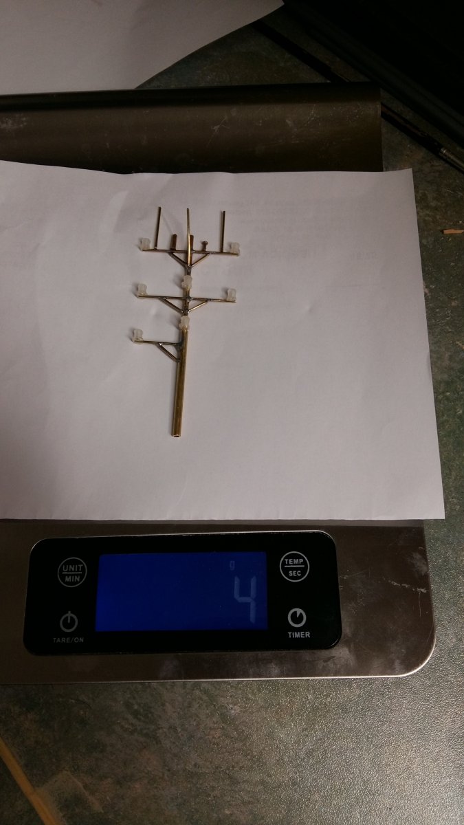

De mast in huidige staat is 4 gram(!), laat hij op 6 gram uitkomen als de kleur er op zit, de hele boot weegt met mast 412 gram.
Ik geloof niet dat het veel invloed zal hebben.
Het gewicht is ex. het gewicht van het papier, handig zo'n keuken weegschaal.
Het huidige gewicht van de boot is nog exclusief accu, daar komt nog zo'n 160 gram voor bij.
Ik weet even niet meer waar ik in het begin op had ingezet maar ik schat het uiteindelijke gewicht rond de 700 gram, afgebouwd en vaarklaar.

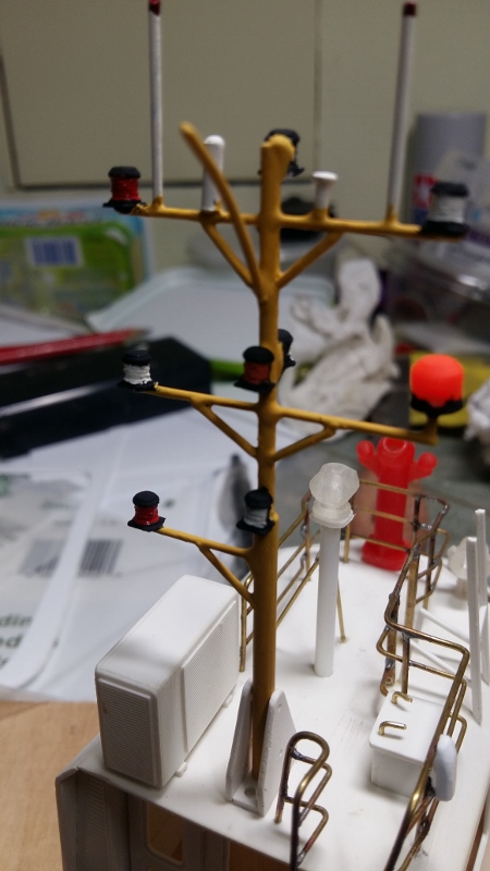

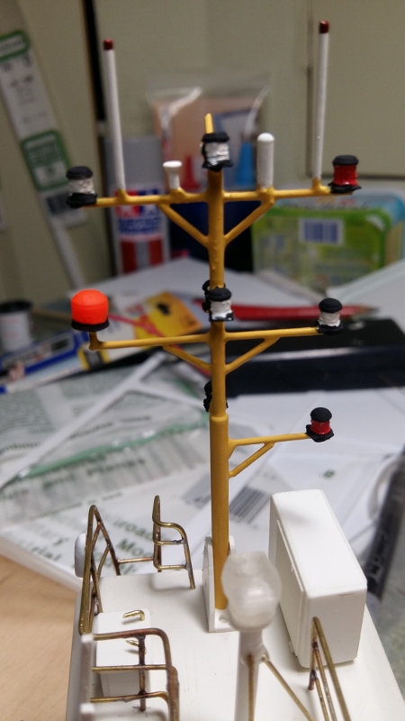

Een paar avondjes later en wat mij betreft is het mastje klaar, alleen had ik niet van de close-up foto's moeten maken geloof ik dan zie je veel te veel.
Achter aanzicht Voor aanzicht
Misschien toch nog even de toplichtjes met zwart bijwerken, heeft nu meer weg van kwijlende figuurtjes.
Ik heb nog even getwijfeld of de mast zwart of wit moest worden, toch maar gekozen voor geel dat geeft toch meer het uiterlijk van een werkboot.
Het resultaat mag er wezen.

Zulke macro foto's zijn altijd goed om effe te checken waar er nog fouten zitten. Je kan hier dus zelf uit leren als je wil.
Maar buiten enkel lampvoetjes zoals je zelf al opmerkte ziet het er toch prima uit.
vgr Marc

Het was mij ook een doorn in het oog en heb ze diezelfde avond nog bijgewerkt, ziet er nu een stuk netter uit.

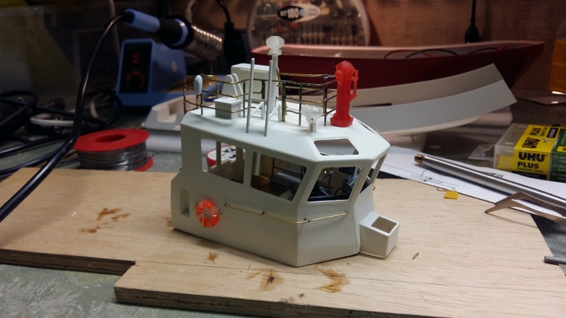

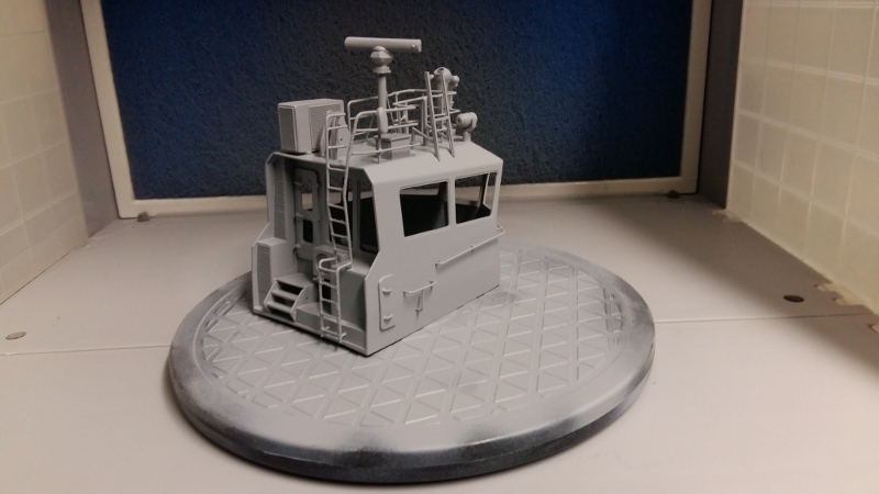

Nou, het had wat voeten in aarde maar de opbouw is af. Constructie technisch dan.

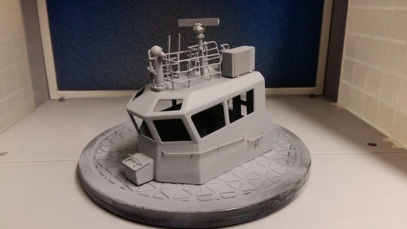

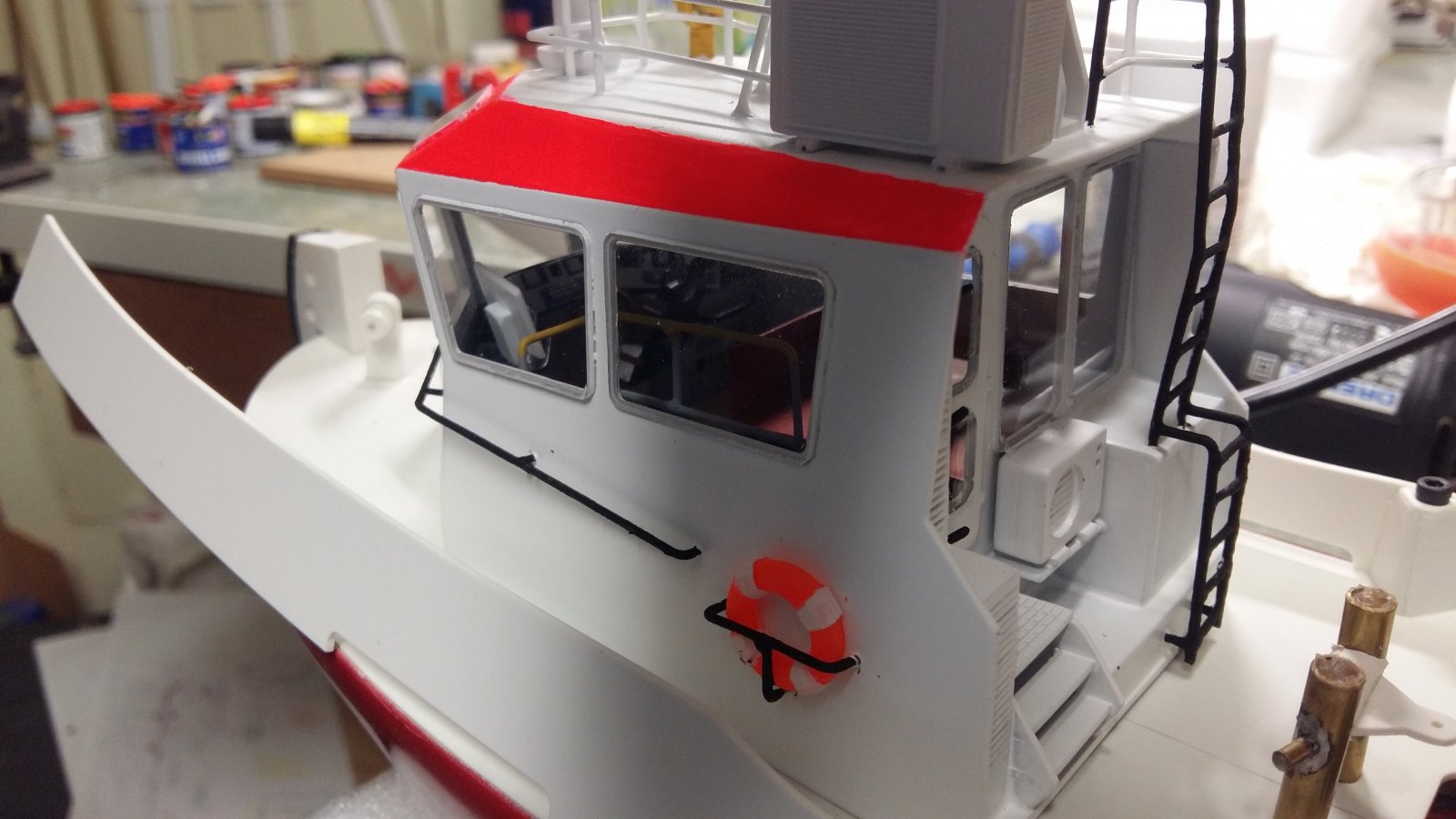

En vervolgens in de grijze primer gespoten.
Daar heb ik nu overigens wel enorme spijt van dat ik grijs als primer gekozen heb.
De basis kleur is vervolgens wit.........en dan heb je nu even meer lagen nodig om het grijs er niet meer door te laten komen.
Als je dan op momenten iets minder geduld hebt spuit je net weer even teveel en krijg je zakkers, zucht.
Dus de zakkers er voorzichtig uit schuren en opnieuw een laagje wit aanbrengen.
Nog een foutje, ik had de ramen er al in kunnen zetten want ze zijn aan beide zijde voorzien van maskeer stickers.
Dat wordt dus sponningen schoonmaken voor het lijmen.
Ik hoef me dus niet te vervelen voorlopig.

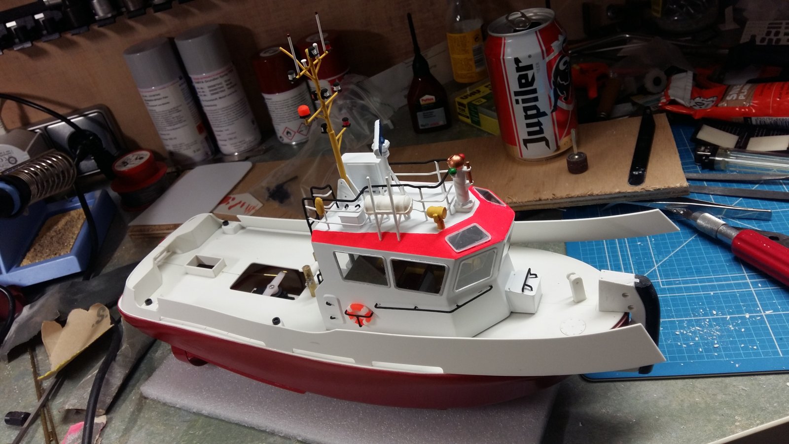

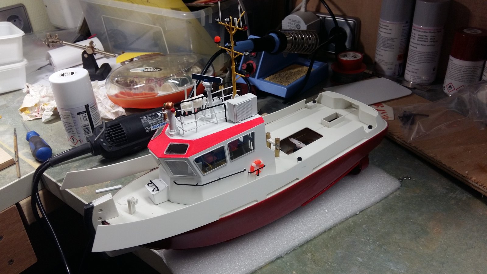

Even weer een paar fototjes voor de update.
Het stuurhuis is af. Tenminste dat dacht ik totdat ik nog eens beter keek.
De boordlichten en 2 dekstralers vergeten :(
Is geen ramp maar ik moet nu wat voorzichtiger zijn met lijmen vanwege de verf.
Op 4 plaatsen zijn ook al kopjes van inbusbouten te zien.
Daarmee is het dek aan de romp vast gezet. Er komen er voorop ook nog 3 bij, 2 tegen de verschansing en 1 op de duwfender.
Ze zullen allen nog worden voorzien van "bolder camouflage".

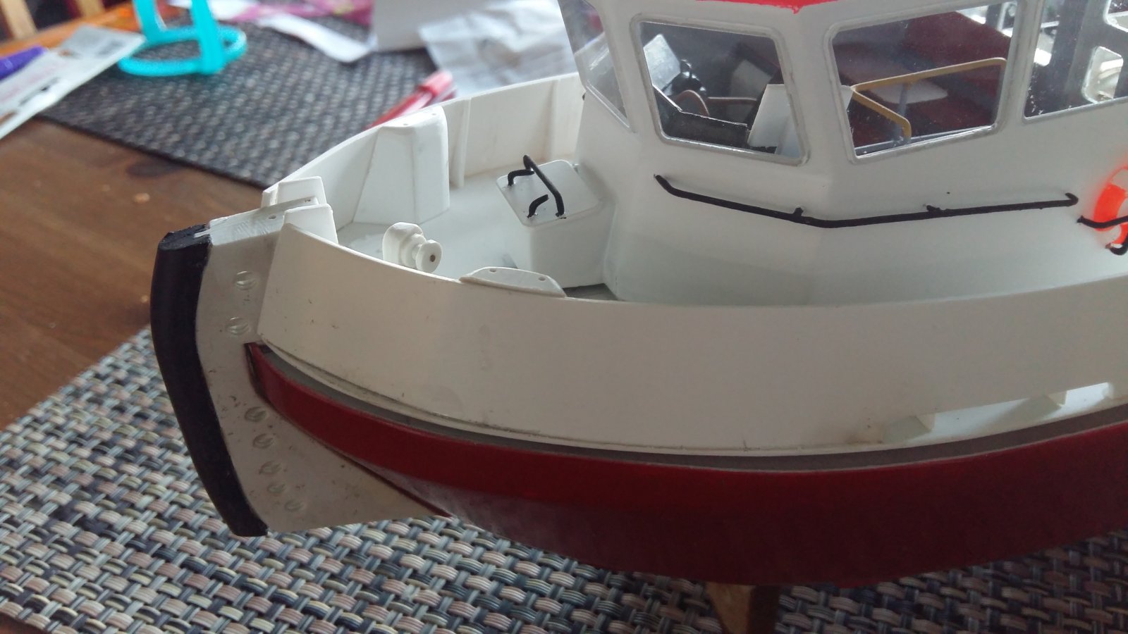

Waar ik nog wel een beetje van baal is de verschansing aan stuurboord, tussen de 2 bevestigingspunten.
Door het vastzetten van het dek werd deze iets holler getrokken dan het dek gevormd was. Aan bakboord heeft het geen invloed gehad maar aan stuurboord is de verschansing iets gaan bollen waardoor er nu een soort golf in zit, dat trek je niet recht met het plaatsen van de verstevigingen aan de binnenzijde.
Ik moet er nog eens goed naar kijken maar volgens mij is het net teveel om het op een "natuurlijke" schade te laten lijken, waarschijnlijk wordt het los snijden en bijwerken.
Het verschil is wel te zien op de bovenstaande foto's.

Mathieu, Kijk eens of er onder het dek een drager zit, die bij het vastzetten het dek omhoog drukt, waardoor de verschansing naar binnen komt. Eventueel daar iets van de drager afvijlen of schuren of richting bevestigingspunten iets ophogen. Maar dan kiert het dek misschien. Je kunt het effect uitproberen door op de bevestiginsplaatsen een ringetje onder het dek te leggen. Je ziet bij het vastzetten dan of dat effect heeft op het vervormen van de verschansing. Succes ermee! Gr. Klaas.

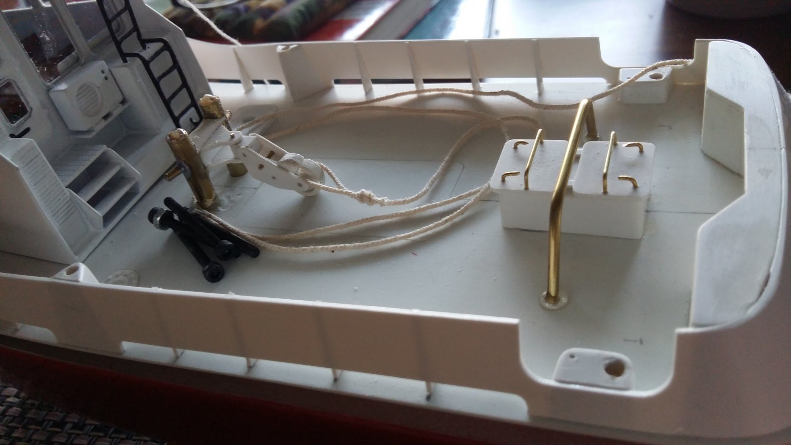

Sinds december is er het e.e.a. gebeurt.
De verschansing staat er nu helemaal op, gebogen en al. Wat een drama was dat, stukje bij beetje vastlijmen en vervolgens minstens 5 min. op de plek vasthouden.
De verstevigingen van de verschansing staan er ook op en de bolderkasten voorop..
Duwsteven en wat zaken op het achterdek.
