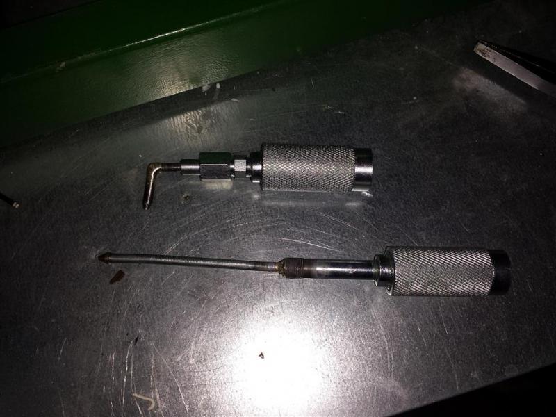

Me gisteren bezig gehouden met de smeerpunten.
Mooi setje die opzetstukken , alleen kwam ik bij de kogelomloopmoeren niet goed bij de nippels. Met wat zagen, buigen en hardsolderen de opzetstukken wat aangepast.
Alles is nu gesmeerd. Helaas kan ik nog niet veel testen op de huidige tafel , want die is niet echt stabiel, die zwalkt alle kanten op met het accelereren en decceleren van de CNC-frees.

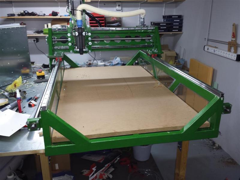

Vanmiddag een plaat MDF gehald van 22mm dik, dan kan ik even wat oefenen voordat het echte werkblad erop komt.
Ook zijn de lasers afgesteld, nu weet ik tenminste waar de frees het materiaal raakt als de Z-as in een hoge stand staat.

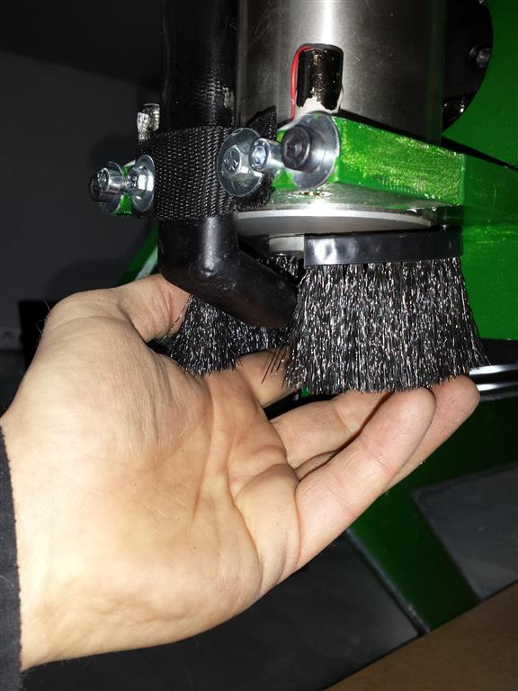

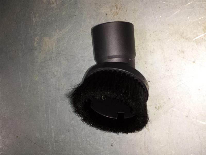

Ook me bezig gehouden met de afzuiging , dit kwam ik toevallig in de states tegen:
Ontmanteld en een mooie zaagsel/stof scherm ervan gemaakt.
Het vastmaken ga ik doen mbv magneten , zodat ik hem gemakkelijk weer weg kan halen om het freesje te veranderen.
Ik weet alleen nog niet hoe ik hem in hoogte ga laten verstellen. Eventueel met MDF ringen waar een stukje ijzer in zit en aan de andere kant weer een magneet , en zo een paar ringen maken van 1 cm.
Liefst zou ik iets zien met schroefdraad , maar kan nog ff niets bedenken... ideeën zijn welkom .

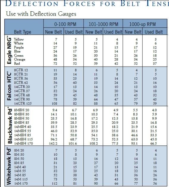

Ff goed gelezen in dat pdf bestand van goodyear,pagina 76 en 77:
b) If using other means to apply force to the belt, adjust the
center distance so that the belt is deflected 15 mm per metre
of span length when the proper force is applied.
Nu heb ik alleen geen idee welke riem ik heb , het is een 110XL toothed belt, opschrift is in geel. Ga ik uit van de lichtste in elke rij van de tabel , zit het tussen de 5 en 6 kg.
Als ik het goed begrijp moet ik dan met een 5-6 kg in het midden van de riem drukken en als de "spanlength" 1 meter is , dan 15 mm indrukken. In mijn geval een 10 cm. Kortom als ik met 5-6 kg op de riem druk moet ik 1,5mm de riem indrukken.
Ik heb zo'n apparaat om koffers aan een haak te kunnen wegen, wellicht kan ik die gebruiken. Morgen eens proberen.

Volgens mij zijn dat geen kilo's maar Newtons...;) deflect gauges werken daarmee dacht ik.
15mm inzakken over een meter, bij met 5 a 6 kilo staat ie echt al behoorlijk strak.. 1.5mm ga je niet eens halen. dan moet je al met een contraspanner gaan werken.
Die XL riemen hebben overigens ALTIJD speling tov HTD riemen.. komt door het tandprofiel.
Ik zou gewoon mn genoemde cm per 20cm aanhouden. dan zit je iig safe.;)
Eagle belts hebben een totaal ander tandprofiel(visgraat).. is geen peil op te trekken.
