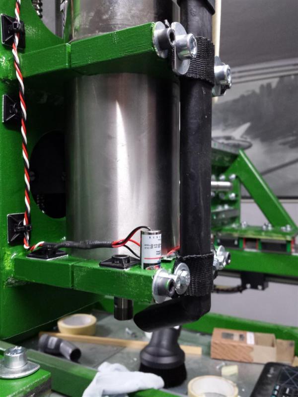

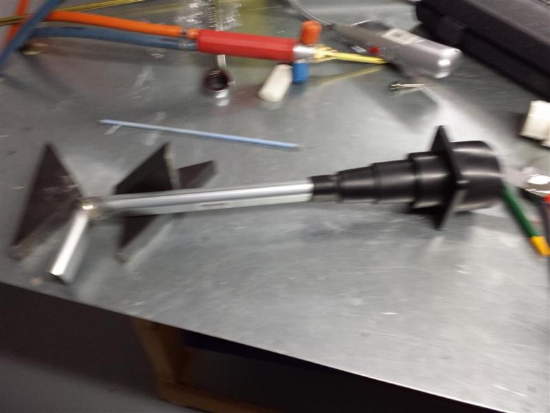

Vorige week naar de bouwmarkt gegaan om te kijken hoe ik de afzuiging ging doen , ik vond daar een mooie buis. Een buis om kleding op te hangen. Mooie plat en breed , ideaal.
Hap uit genomen en een bocht in gemaakt. Dit met zilver soldeer vastgemaakt.
In de VS een rubberen adapter gevonden voor stofzuigers ... dat kwam ook van pas.
full

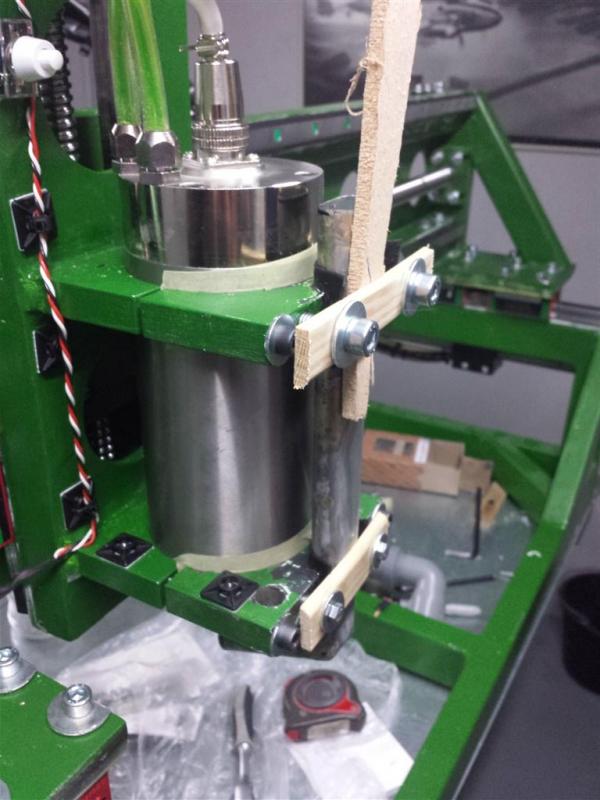

In de spindelhouder een stukje uit geslepen en de zachte kant van velcro ingelijmd:
full
Met een stuk band wat ik kan strak spannen de buis vastgezet , zodat ik hem in hoogte kan verstellen dmv 2 schroefjes los te draaien.
full

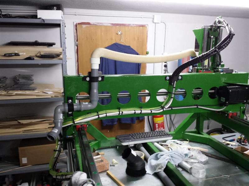

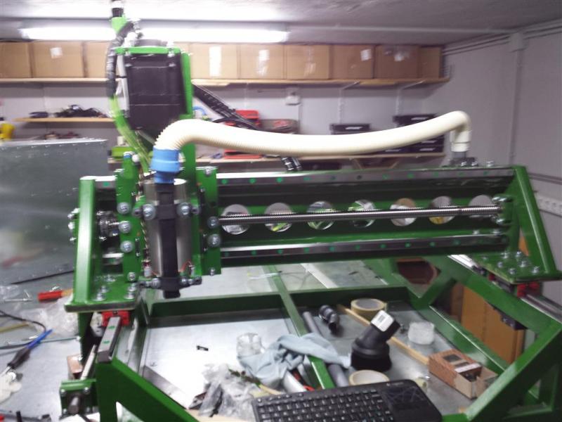

Van een föhn een mooie flexibele slang gevonden.
full
Met wat PVC buizen richting de stofzuiger:
full
Als stofzuiger heb ik een nieuwe Bosch uit de relaxx series besteld , lekker stil en die ik nu hier thuis heb bevalt erg goed... en het is nu toch 21% korting bij de Mediamarkt :rolleyes:

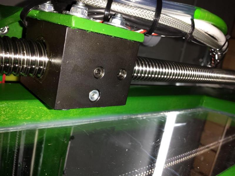

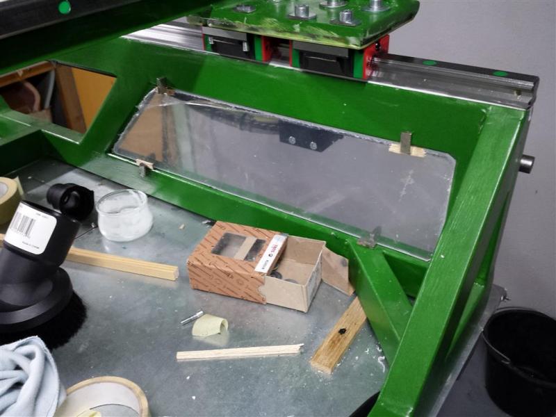

Dit weekend de zijkanten dichtgemaakt om de kogelomloopmoeren wat af te schermen en voor als ik eventueel later met koelvloeistof zal werken.
"Onbreekbaar" plexiglas :rolleyes: Inmiddels zijn beide zijkanten geheel dicht.
full

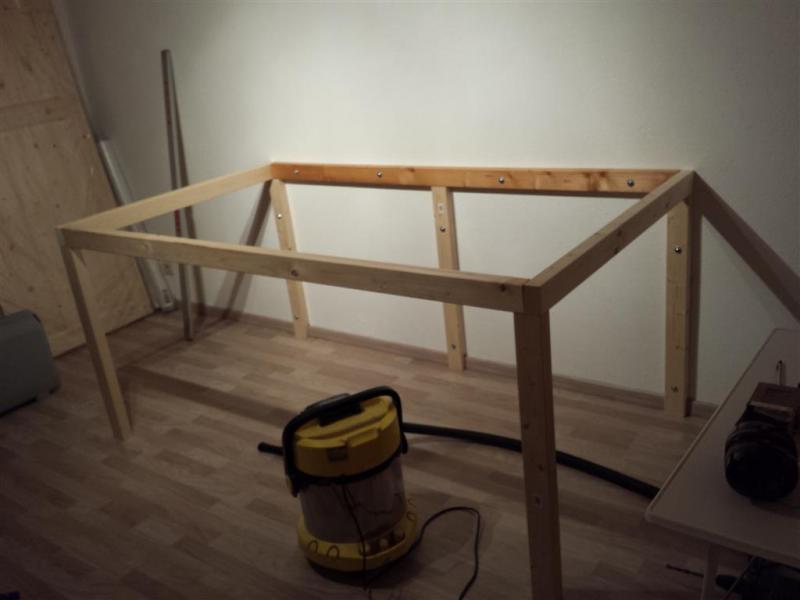

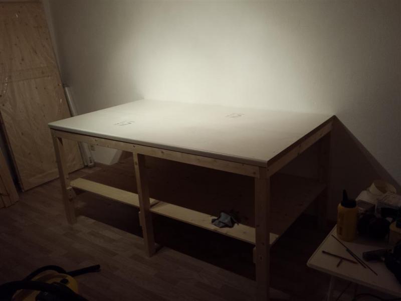

Ook in de ruimte waar m'n nieuwe baby komt te staan een tafel gemaakt waar die op komt te staan , geankerd aan de muur en bodem:
full
full

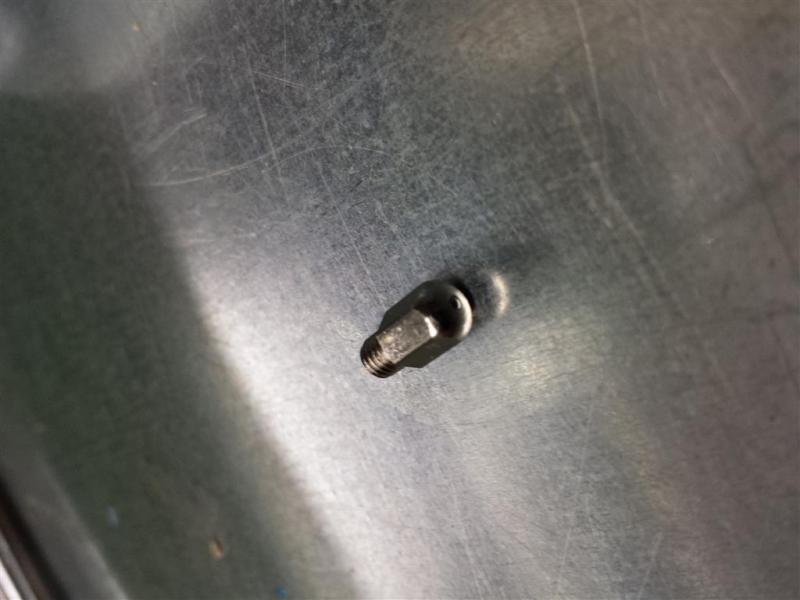

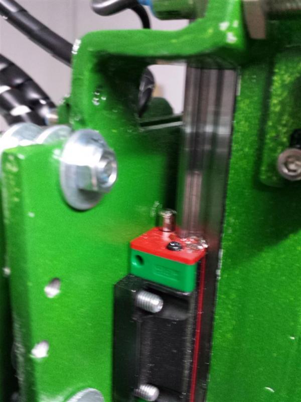

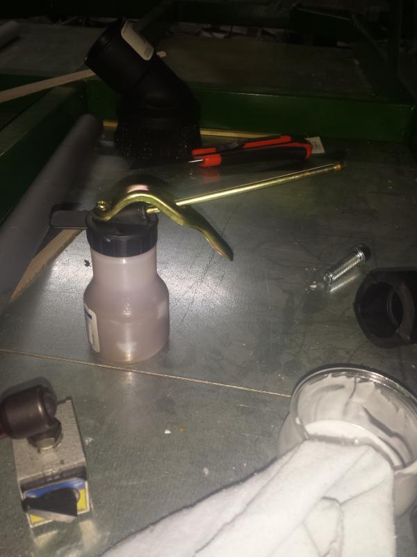

Het smeren van het geheel, op de grotere Hiwin wagentjes zitten vetnippels, geen probleem. Maar op de kleine Hiwin wagentjes (HG15 ) en kogelomloop moer zitten vreemde nippels:
full
full
full
Ik heb daar een dingetje voor gehaald waarvan ik dacht dat het wel zou werken :
full
Maar ik krijg er niets in , het kleine kogeltje aan de bovenkant wordt niet ingedrukt zodat er iets in de behuizing kan.
Hoe doen jullie dit?
