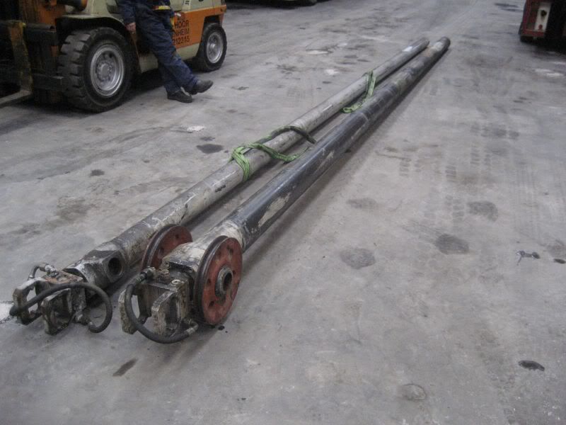

Hoi Alwin,
Is het niet verstandiger om wat meer speling op je kraan te creeren dit is in het echt ook zo. Kijk maar naar de foto hoe de mast doorbuigt.
Maar het blijft jou keuze!
file.php
Geleent van het bouwmachineforum van: ltm 1095
mijn speling is een goede mm op de glijblokken. ik kan naar meer gaan als ik andere glijblokken monteer. maximale speling als alles zuiver zou zijn is 1,5mm rondom. 3mm in totaal dus.
