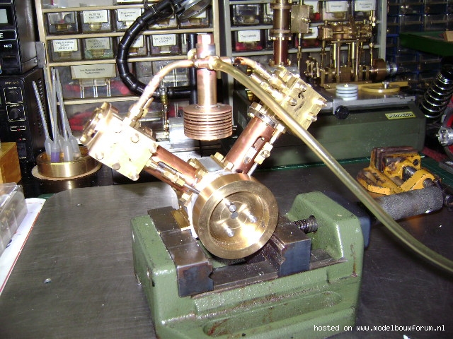

Zo deze is klaar voor verzending naar onze Marc in Belgie

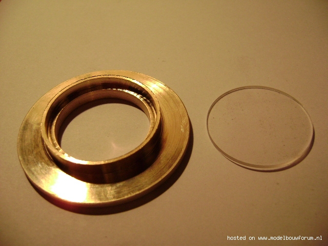

Ik heb vanmiddag na veel ploeteren de glaasjes voor mijn patrijspoorten gemaakt {gedraaid} zeg maar.
Maar met wat voor soort lijm of andere consructie zet je zoiets vast
Mvg
Frederik
Frederik;
Misschien met een klein beetje zuinig aangebrachte montagekit?
Misschien ook wel met 2K?
Wel is het mijns inzien misschien beter om ze eerst te schilderen?

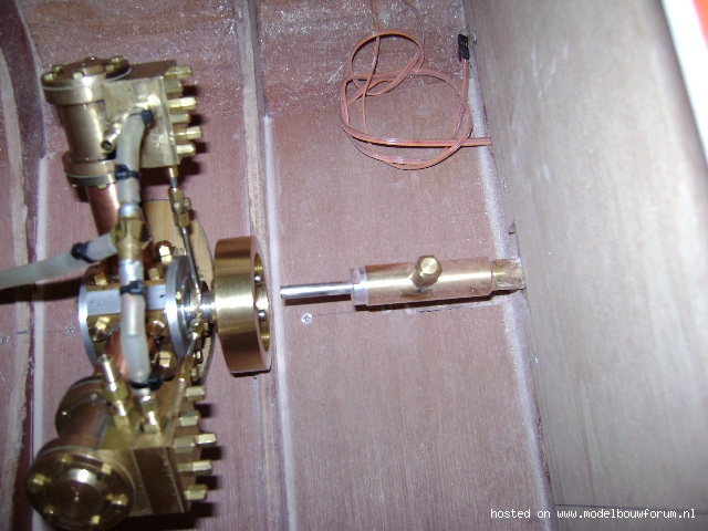

zo zit hij er in
En zo komt het er in te staan
Je ziet wel als dat er ruimte meer dan genoeg in zit he
mvg
Frederik:D
Zo : het smeer toestel zit er nu ook aan en is dus klaar voor de inbouw opduwer
mvg
Frederik :D
echt prachtig!
ik heb vandaag dit draadje pas gevonden,
heb hem helemaal door gekeken,
complimenten! daar moeten enorm veel frees en draai uurtjes inzitten,
resultaat is zeer mooi!
Mvg
Frederik
Hoi Frederik,
Er is een lijm waarmee bijvoorbeeld de knipjes van het tochtraampje van de wat oudere autos op het glas gelijmd kunnen worden. Voor zover ik weet zou dat glasbond o.i.d. moeten heten.
Vermoedelijk hangt het tussen de lijmen bij de grotere dhz zaak.
Groet Huib
Hoi Frederik,
Groet Huib
Bedankt Huub
Maar heb het al gedaan zoals in het echt
Een ring aan de binnekant
mvg
Frederik:D
Juist dat is duidelijk.
Mijn complimenten hoor zelf mag ik graag draaien en frezen maar ik zal nog even moeten dooroefenen.
Gr. Norwin
