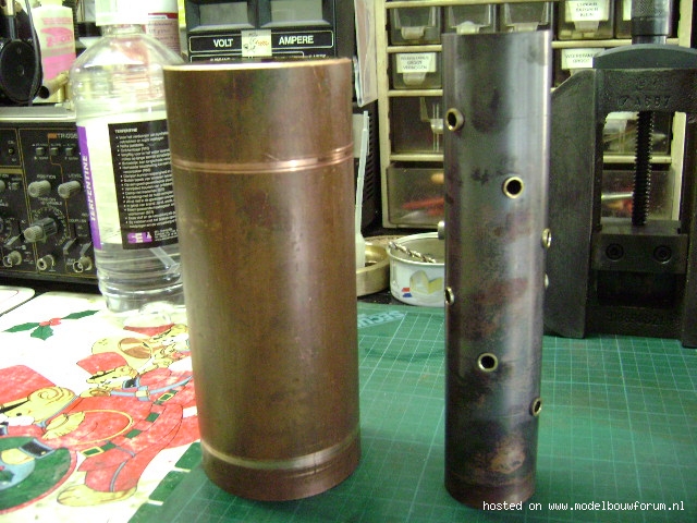

En hier de start stoomketel voor de machine:sleeping:
Mvg
Frederik:D :D
Beste Frederik,
waar scharrelt U uw koperen buis vandaan om stoomketels van te maken ?
Ik zoek nog een stuk buis van 94mm uitwendig, lang circa 30cm.
en eventueel nog een stuk van 133mm uitwenig lang 30cm, maar dat zal lastig worden denk ik.

Ik hoefde niet te scharrelen
Ik had zo.n grote voorraad
Nog van de tijd als dat ik zelf nog vaarde
Dus is dit stukje zo.n 25 jaar oud
Maar haalde het toen meestal op een scheepssloperij
Maar de stoomboten tijd is ook al lang voorbij
Toen die werden gesloopt had je te kust en te keur he
Ja en dit is dan ook mijn laatste ketel voor de opduwer
