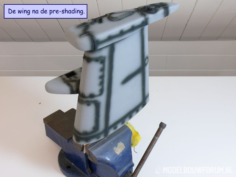

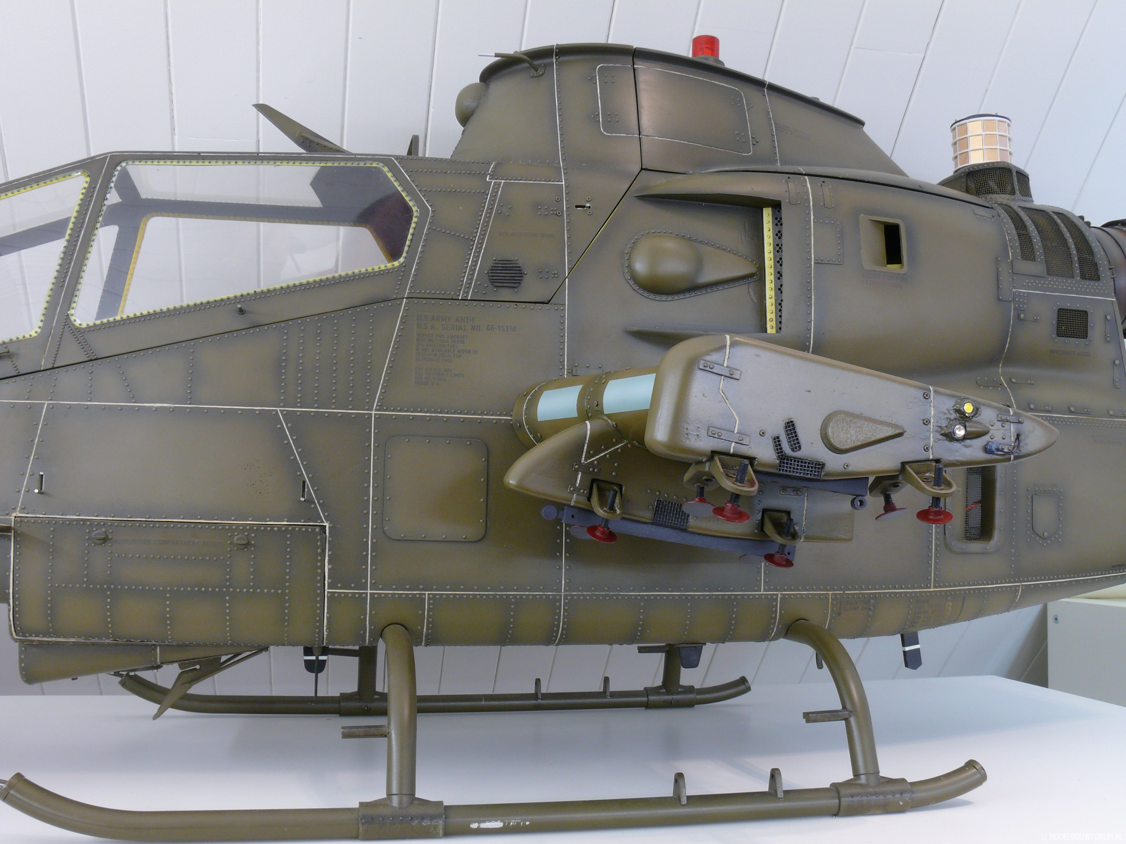

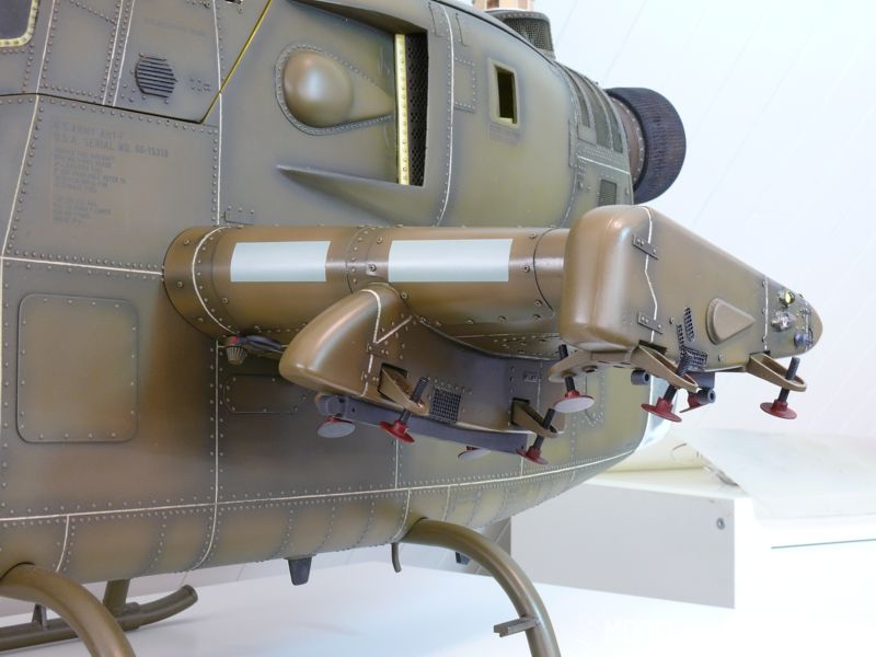

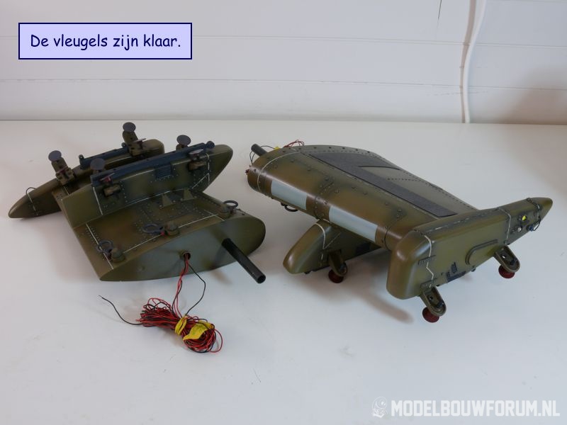

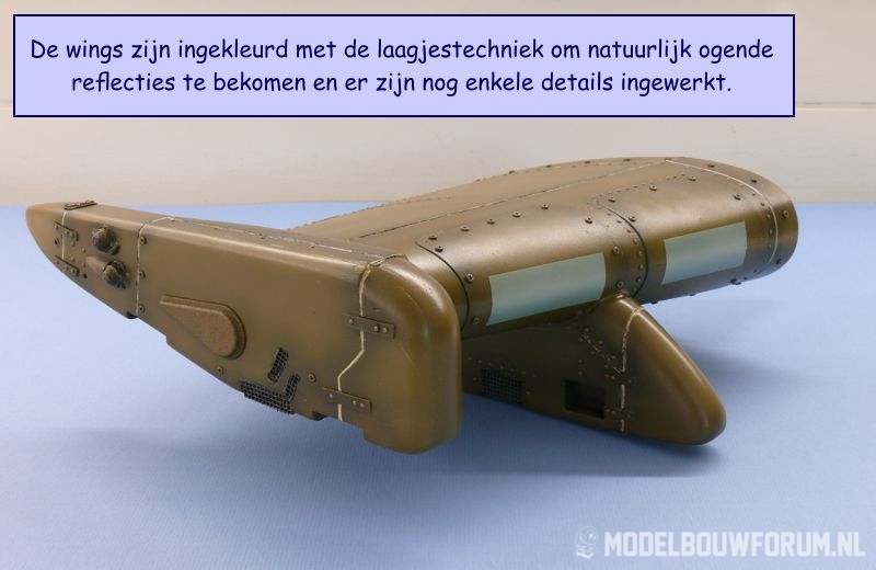

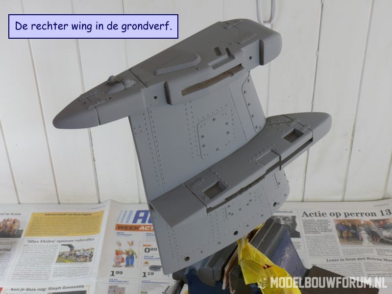

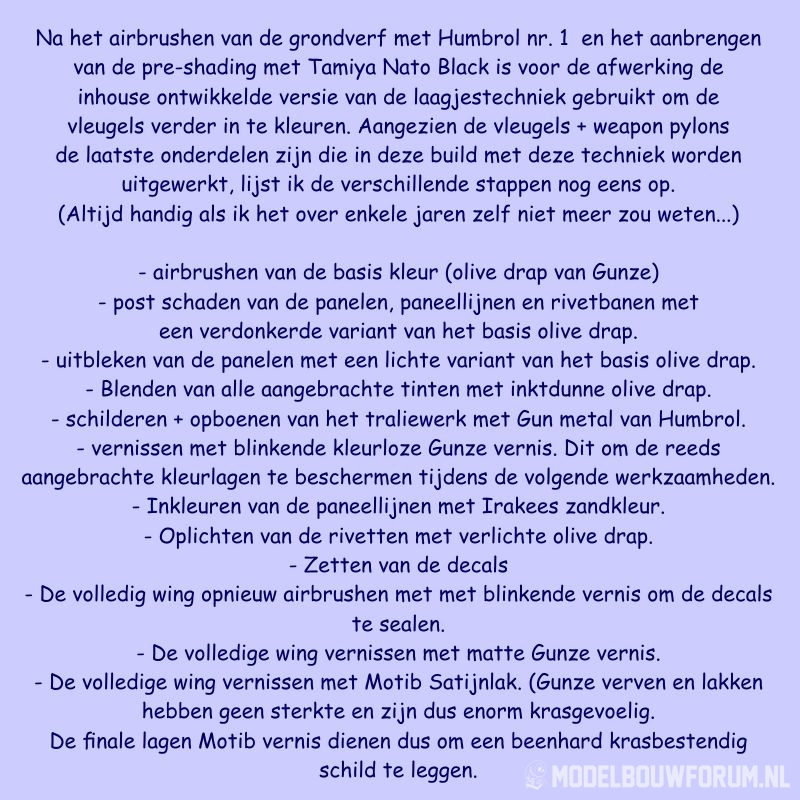

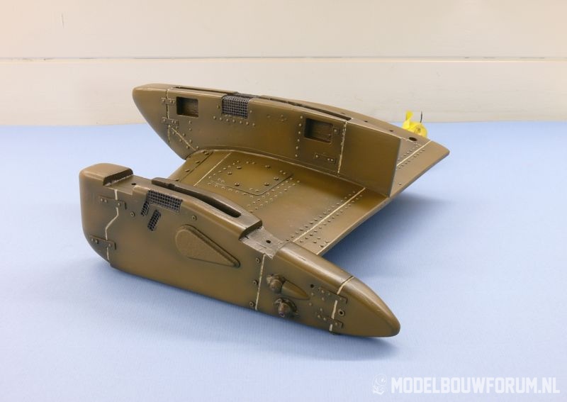

Ja, vier weken dagelijks enkele uren knippen en plakken, wrijven en schuren om de wings tot deze toestand te brengen.
Ma, 'k ben er nog niet. De verdere detaillering en het spuitwerk zijn voor de komende week. Wordt vervolgd.

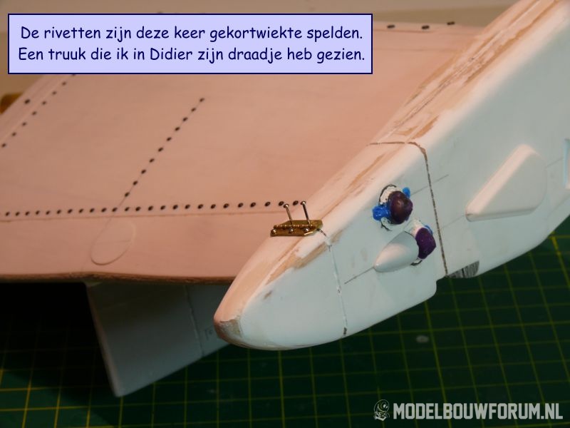

Schitterend resultaat, deze wings zijn gewoon schaalmodellen op zich.... en leuk te lezen dat mijn ideeen gebruikt worden ;)
Een toverstok? wat zit daar achter??

VAKWERK ... KNAP KNAP KNAP KNAP ...
Die WINGS , juuuuust echt ...
Die toverstokken heb ik ook , onmisbaar in het modelbouwatelier ... ;-)

Tot zover het 'Cobra-wing-zomerproject'.
Opnieuw een karwei dat is afgewerkt, maar ik ben er nog niet... er moet nog heel wat gebeuren vooraleer er aan dit bouwverhaal een 'the end' komt.

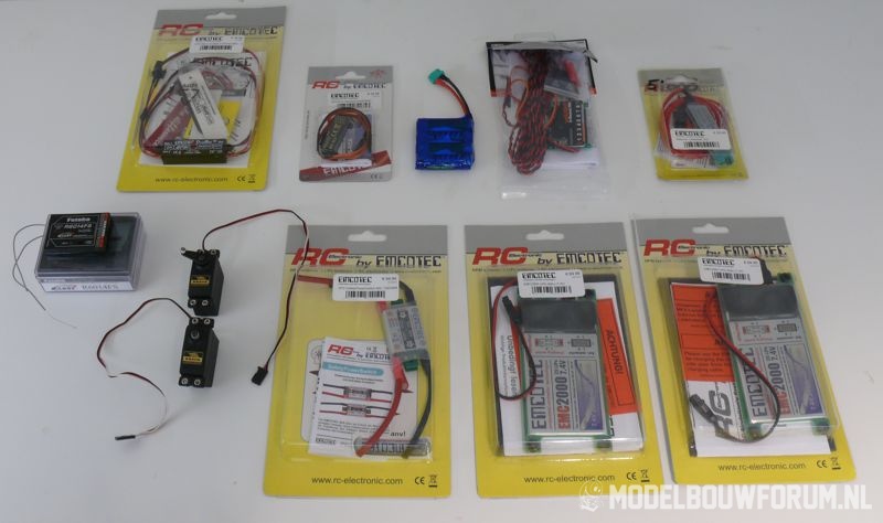

- inbouwen en aansluiten van alle electronics en de verlichting

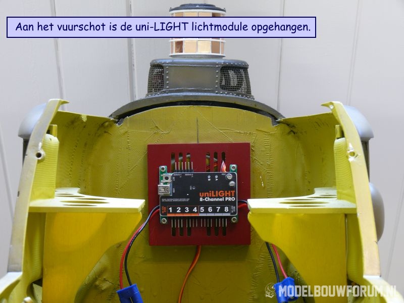

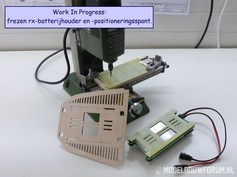

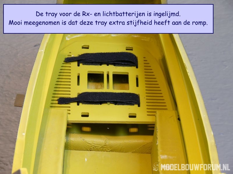

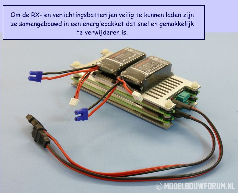

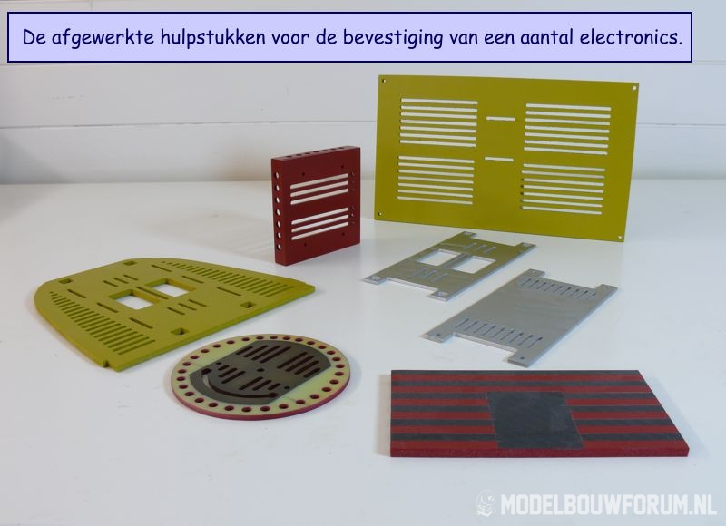

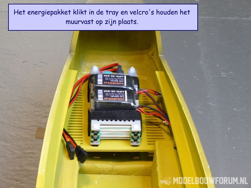

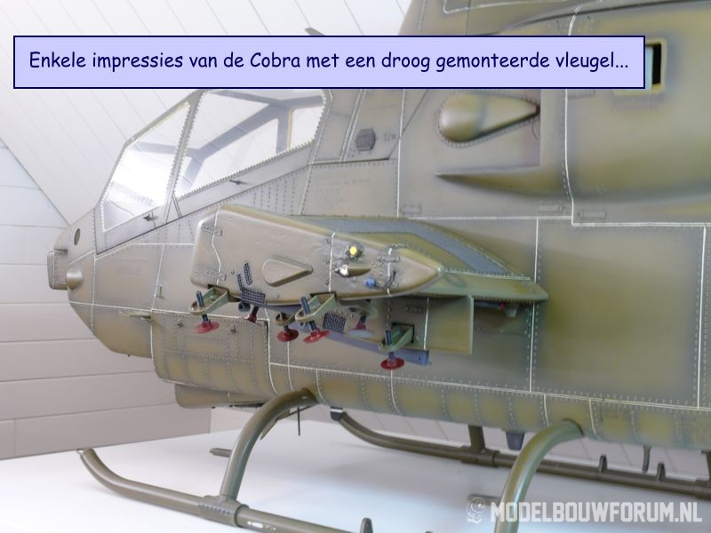

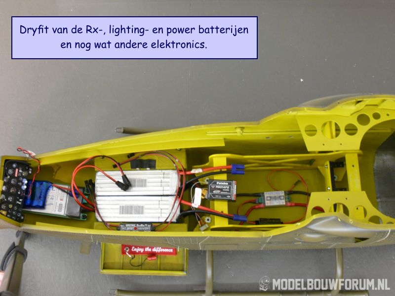

De dryfit laat toe om vlug en eenvoudig te bepalen wat waar kan worden ingebouwd.
Voor elk onderdeel moet er nu iets bedacht en uitgewerkt worden om het stevig en stabiel in de romp op zijn plaats te houden.
De komende dagen krijgen nog enkele elektronics hun definitieve plaats en wordt er een oplossing bedacht en uitgewerkt om de vleugels muurvast te verankeren aan de mechaniekstoel.
