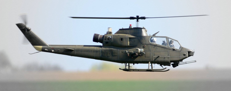

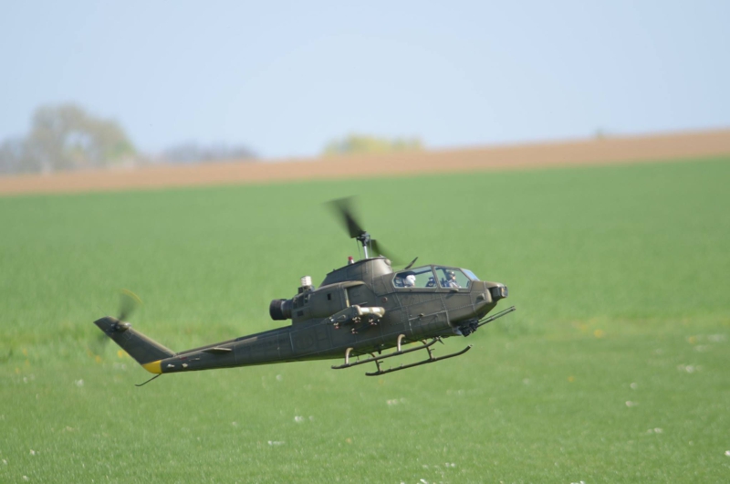

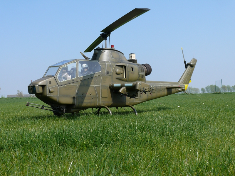

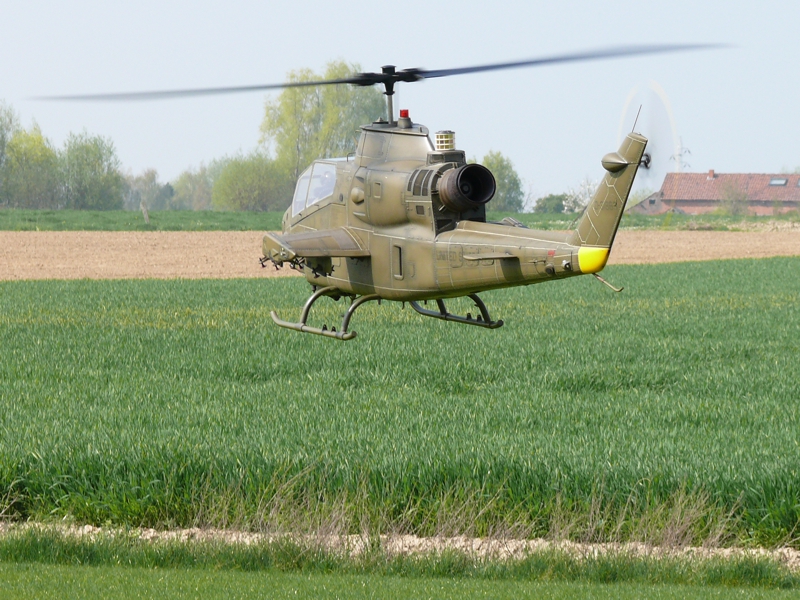

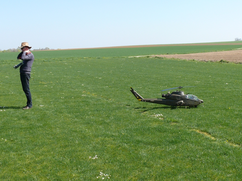

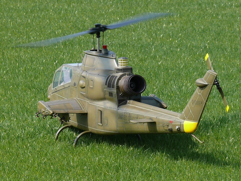

    Na dit interludium over de mooie Vlaamse taal terug on topic met een fotocompilatie van de testvluchten.
    Een mooi koppel in de klaarmaak zone.
    Pilot and assisting helimaster.
    Ready for flight.
    Spinning up.
    Take off.
    Airborne.
    Safe back on deck.
    Pilot and machine.
    Heligroeten,
    Nick

  19. brutus
    27.782
    Euh.... volledig in traditie van toen, moest ik dit opzoeken.... En het antwoord is: op een schip nog nooit, want die zijn nogal groot....
    Bij de brommerkes uiteraard wel eens...
    Mooie foto's, Niek... gaaf je Snake eindelijk in haar element te zien!

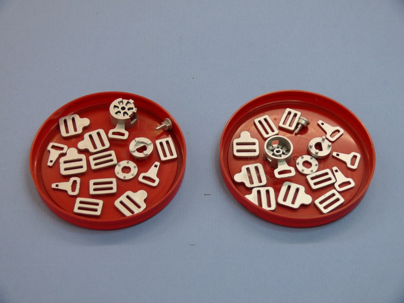

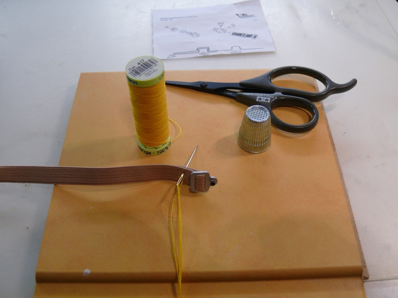

  20. elrofotografie
    elrofotografie
    16 mei 2010
    320
    Ergens bij Rotterdam in de buurt
    Nick even een vraagje
    Waarvan heb jij die gordels gemaakt?
    Gaat er trouwens schitterend uitzien deze heli.
    Man wat een mooi werk allemaal.
