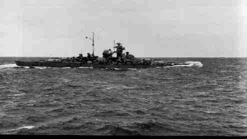

hoi Leos,
het is inderdaad vreemd, er is geen enkele foto te bekennen met een flak op Bernard.
full
deze foto uit mei 41, gemaakt na de eerste confrontatie laat duidelijk zien, dat Bernard "kaal" is. Ik laat de flak dus weg.
Voor wat betreft de kleur van de blastbags, deze waren van zeildoek/canvas, dus naar mijn mening moeten die creme/wit zijn.
vr gr
Senmut:bye:

hoi allemaal,
wat voor kleur hadden de reddingsboeien eigenlijk, wit? zoals in de bouwbeschrijving? Ik betwijfel het...volgens de onderstaande foto zijn die NIET wit...ik neig naar oranje, gelet op de grijstoon.
Bonendien is hier te zien, dat de schoorsteentop zilverachtig was.
Wie denkt met mij mee?
full
vr gr
Senmut:bye:
Oranje
Senmut ik denk dat je gelijk hebt: oranje. Op de bijgevoegde foto kun je ook zien dat de bak- en stuurboordlichten ook helemaal rood en groen waren. Die zijn ook donker. en wat er ook niet duidelijk is in de bouwinstructie is dat er een tweede stel van die lichten op de uiteinden van de zwenkbare vleugels zit. Dus ook hier een likje rood en groen.
Op dit plaatje zijn ze in ieder geval oranje
Ook de kleuren van de blastbags lijken me hier juist. Op dit plaatje en op het model van Blohm & Voss is ook te zien dat de lange ladders die tegen de zijkanten van de opbouw komen bruin zijn.
boord lichten
LeoS.
De boord lichten zijn niet helemaal rood of groen, maar helemaal zwart, met de glaasjes van de lampen in de boord kleuren.
Verder zijn de boeien daadwerkelijk oranje, en niet wit.
De gangway's zijn van hout gemaakt, dus ook bruin, daar zijn genoeg foto's van te vinden.
Ik denk dat je verder nog wel meer dingen tegen komt die onjuist zijn.
