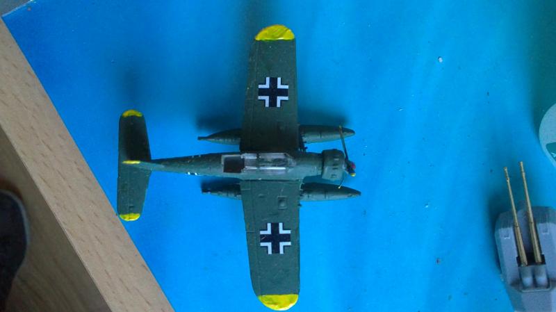

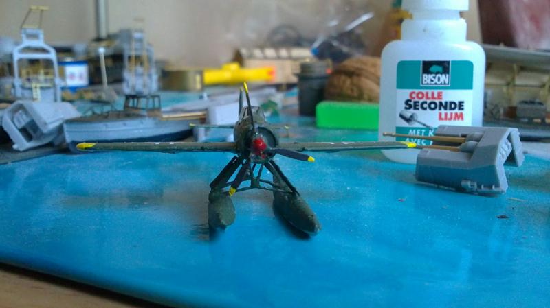

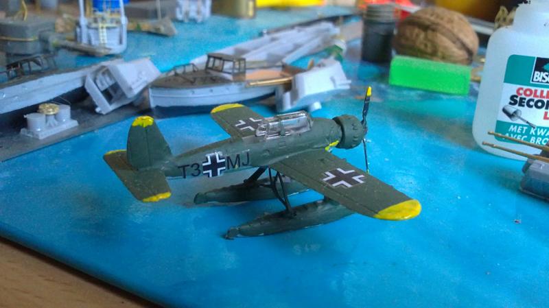

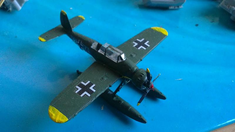

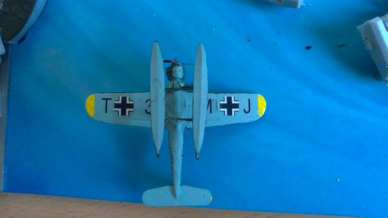

een goedendag allen .
naar dit weekend heb ik eindelijk mijn arado watervliegtuigen geschilderd en ze zijn nu droog .
ik zelf ben best trots op mezelf over het resultaat .
full
full
full
full
full
groeten marvin
