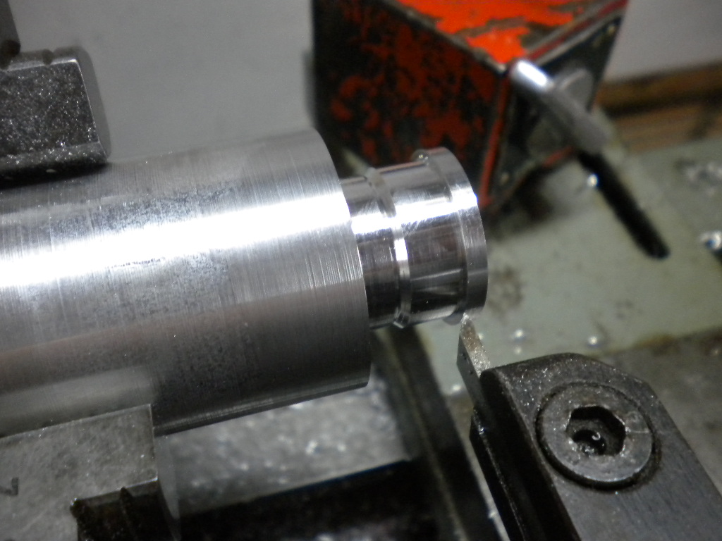

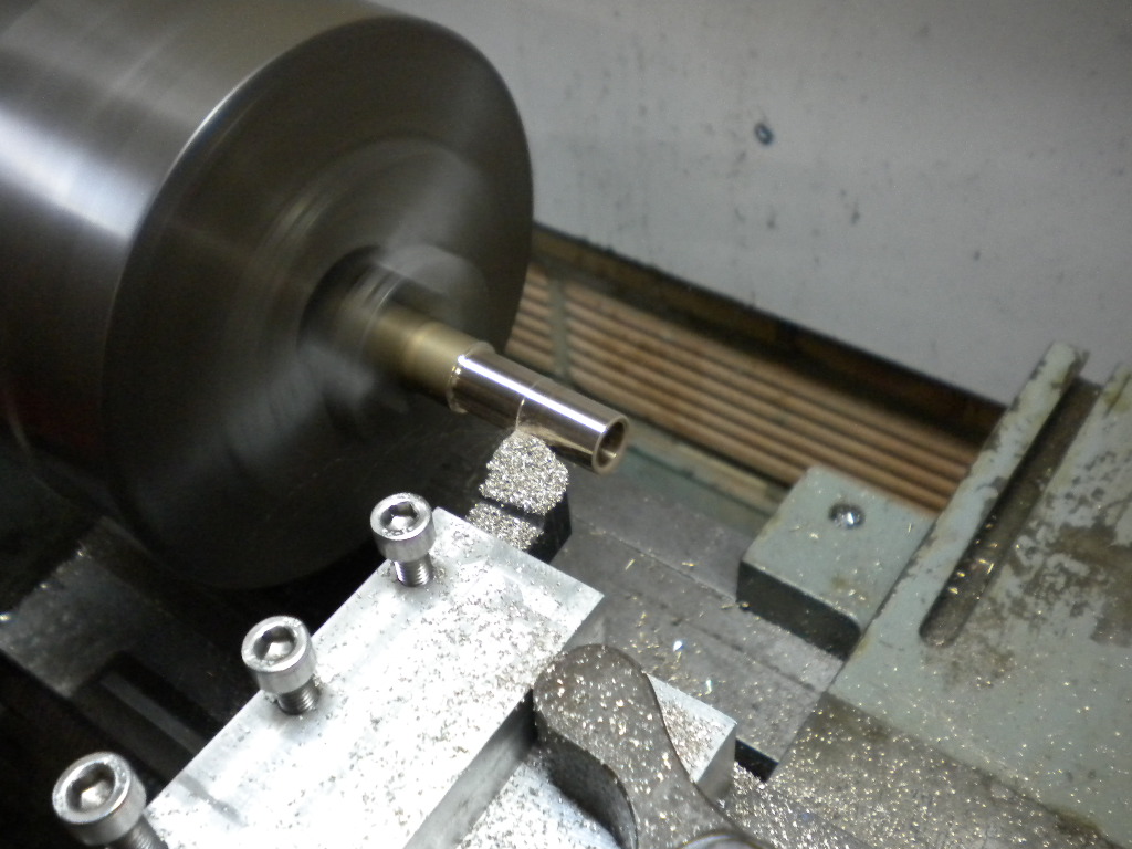

Vanavond het carterdeksel gemaakt.

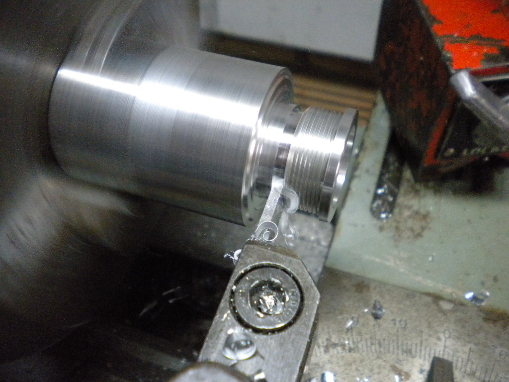

Eerst afgedraaid op diameter om de M25x1 te kunnen snijden.
Hier ben ik draad aan het snijden van "achter" naar "voor" , om te vermijden dat de beitel tegen de kraag aanloopt , naar voren (richting klauwplaat) heb ik plaats genoeg om uit te lopen.

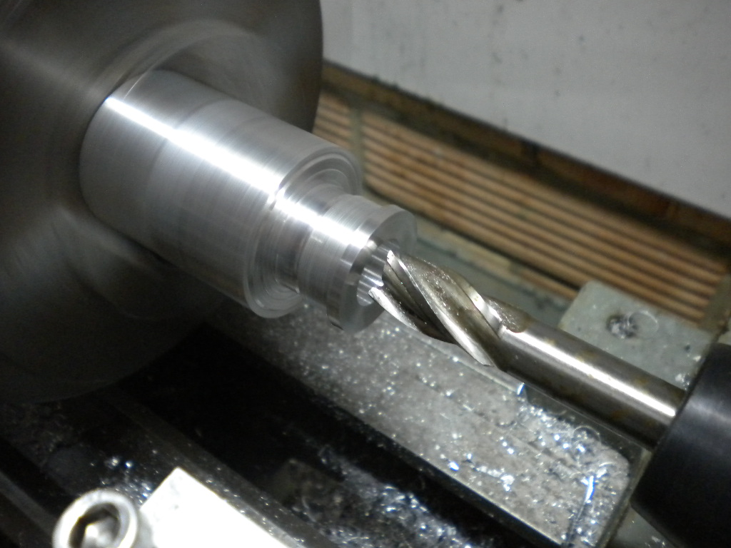

Daarna uitkameren , is een blindgat , daarom voorbewerkt met een frees en dan uitgedraaid.

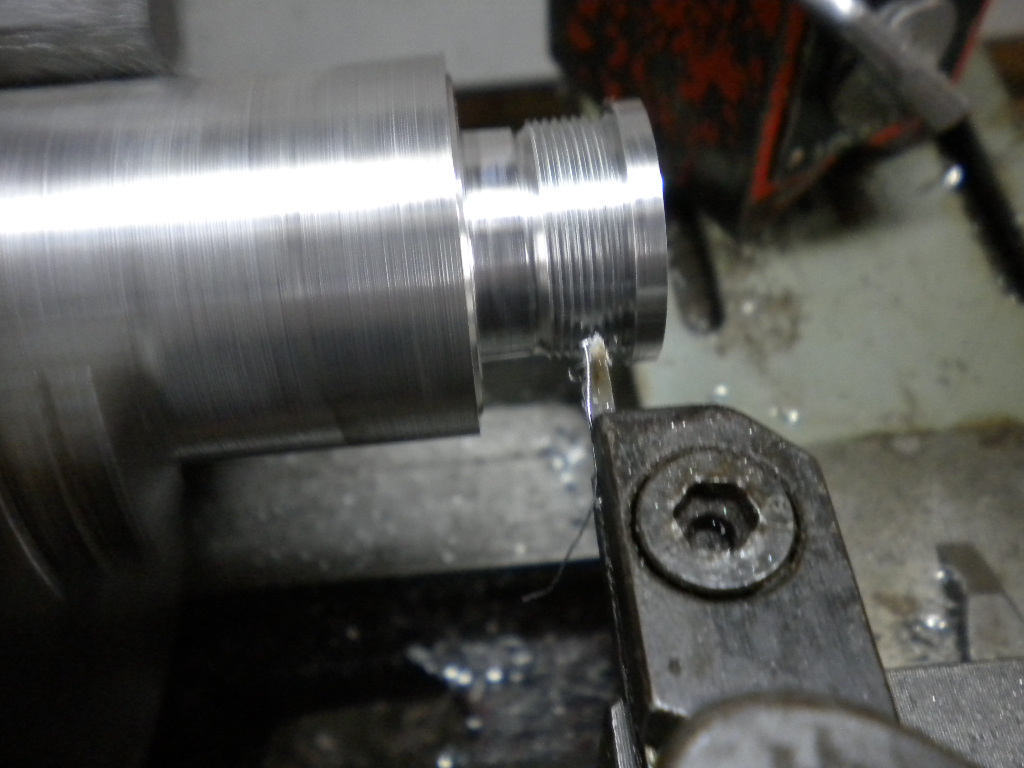

Afsteken.

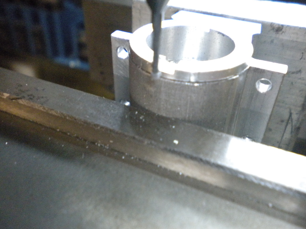

Uitfrezen sleutelgroef.
Klaar , dit was wel bij mijn 2de poging , het nadeel van achter naar voor draad snijden is dat je niet kan passen , bij mijn 1ste poging niet diep genoeg gesneden.
Het begint al ergens op te lijken.
Groeten en wordt vervolgd:D
Vraagje, heb je de schroefdraad gemeten voordat je de deksel ging afsteken?
Zo ja, hoe?
Ziet er mooi uit, vakwerk!
Johannes
Laat maar ik zie het al. ;)
Als je juiste plaketten gebruikt kun je dit meten.Je dient de as O,1 mm groter te laten dan afgewerkte maat.Draad snijden op de juiste diameter.De juiste plaket zorgt ervoor dat de diameter ook opgezuiverd word en de draad juist is en kun je met 2-punts micrometer meten of een schuifmaat al is dat niet zo nauwkeurig.
Als je geen plaket hebt van de juiste spoed gebruikt men meestal een plaket met een 60° snijhoek.Nadeel is dan dat je niet exact kunt meten en dit moet je passen met passtuk.
Misschien moet ik maar eens zo'n beitel aanschaffen , zal nog van pas komen.
Waarschijnlijk zal dit ook wel voor binnendraad bestaan?
Bij mijn 2de poging heb inderdaad een proefstuk gedraaid waarop ik met het carter kon passen en daarna dezelfde diepte aangezet op het carterdeksel en het paste.
Dit zijn gewoon draadplaketten.Van elke spoed,en dit is zeer makkelijk!Draad is altijd zuiver en je kunt hem met zeer weinig speling maken.Dat heb je zelf in de hand.
Plaketten zijn zowel uitwendig en inwendig verkrijgbaar.
