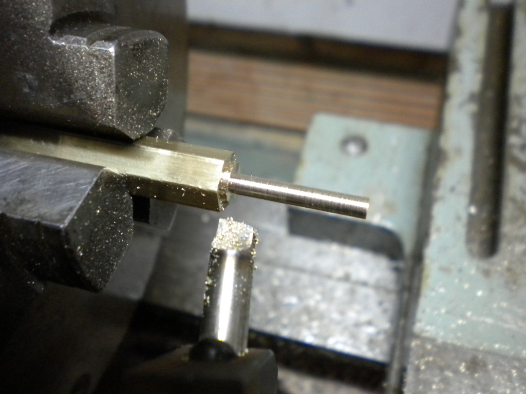

Uit messingzeskant van 8 mm heb ik het sproeibuisje en het moertje gedraaid.

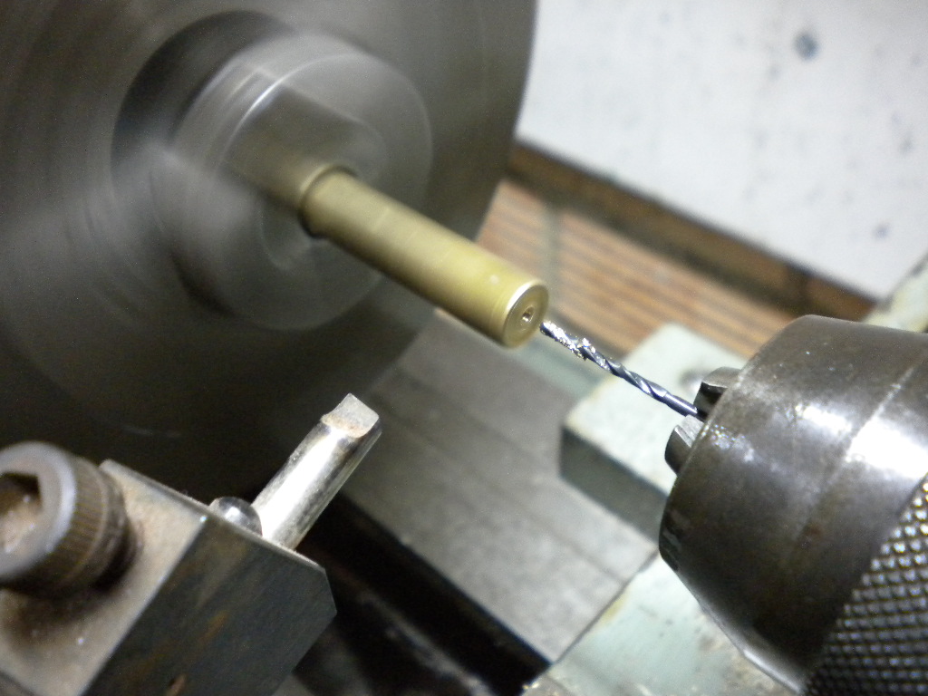

Gaatje dia.1,50 mm en 17 mm diep boren
Afdraaien tot op 3 mm

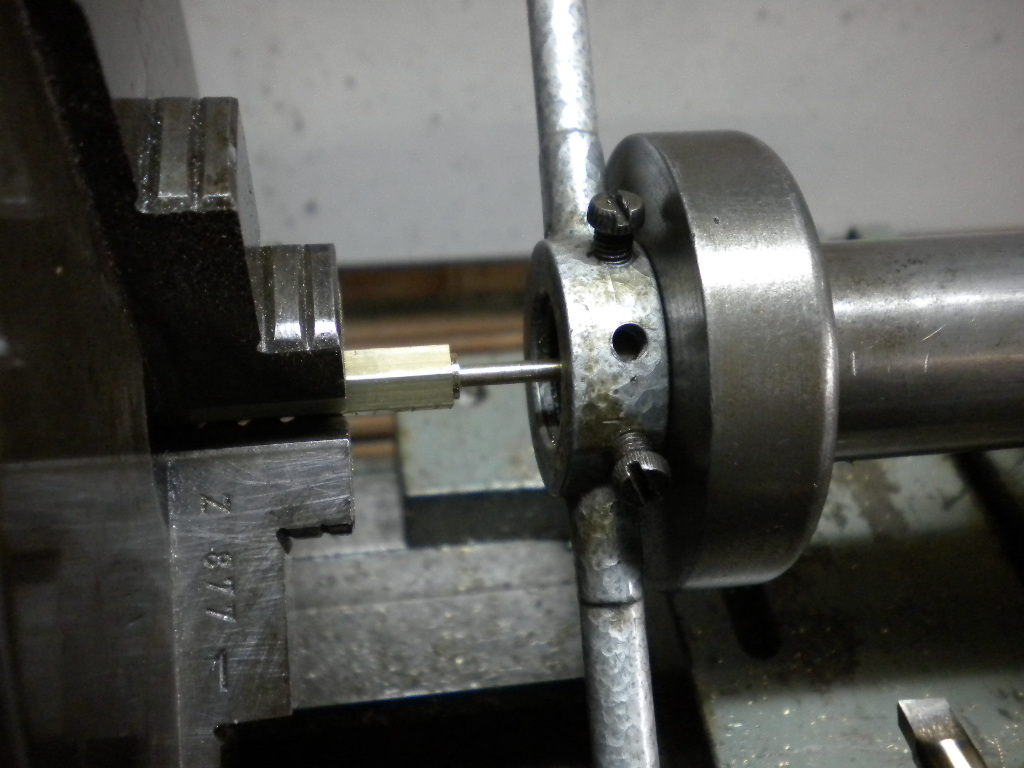

Draad M3 snijden

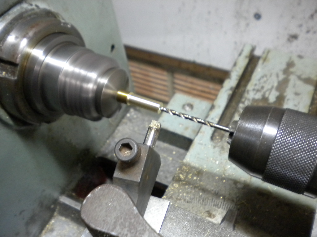

Afgezaagd en omgedraaid in spanbus 3 mm geklemd , gaatje dia.1,5 mm en 10 mm diep geboord en daarna het middenstukje doorboord met 1 mm

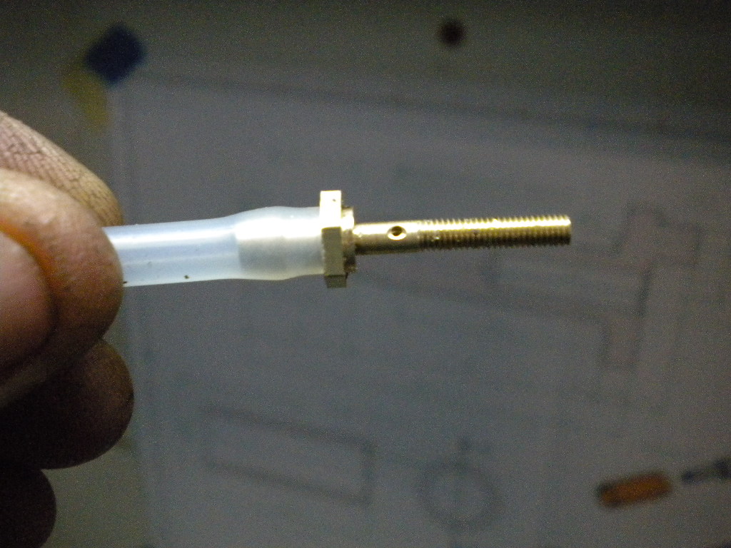

Nippeltje voor de brandstofslang
Moertje boren en tappen
verstuivergaatje boren , 1 mm
Klaar

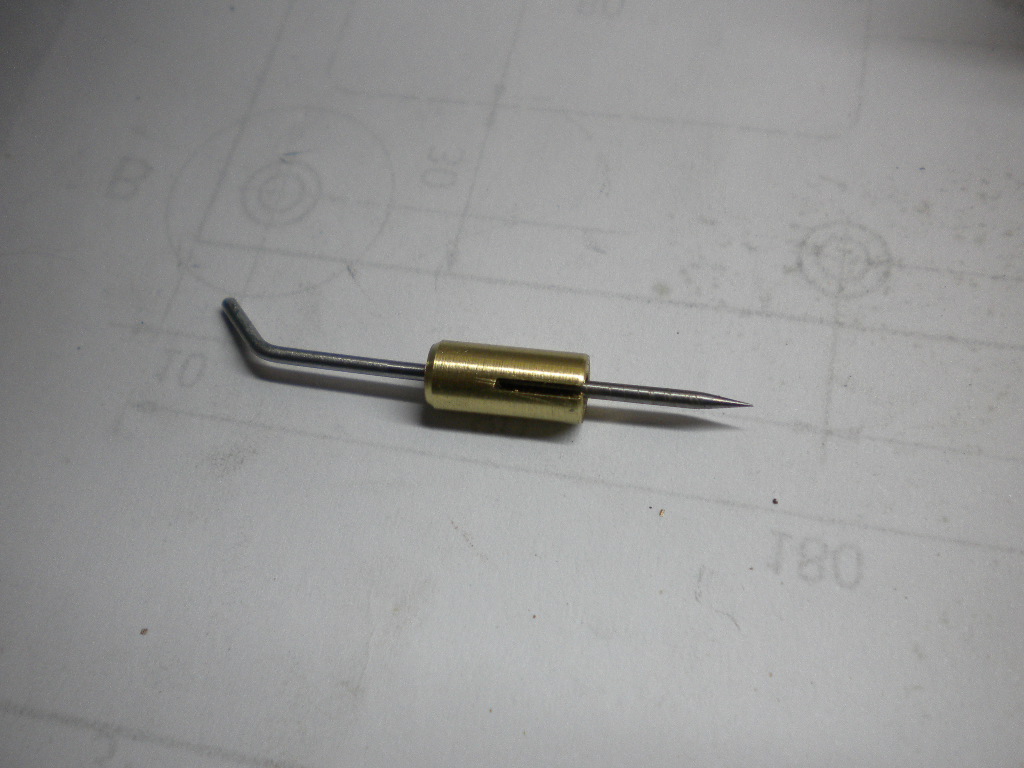

Mijn opstelling om de hoek aan de regelnaald te slijpen , sorry slechte foto:(
Dan messing staafje afdraaien naar dia. 6 mm , boren en tappen M3 , 10 mm diep
en verder doorboren met 1,50 mm
Bij gebrek aan een kleine zaagfrees maar doorgeslepen met een "dremel" schijfje
Regelnaald met klemhulsje , nog solderen en klaar.
