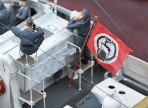

    Roel die vlag hoort toch niet op die snelboot.
    Volgens mij heb jij ooit een verkeerde keus gemaakt door bij de Landmacht te gaan je was volgens mij beter op je plaats geweest bij de Marine.
    In Duitsland mag een Modelbouwer niet de vlag gebruiken die in WO II op de schepen gevoerd werd maar wij hebben daar geen problemen mee in Nederland.

    Jan: Het is de eigen vlag van het 8ste door ons ontworpen, toevallig is de kleurstelling misschien herkenbaar, maar dat is ook alles, juist om die reden!

    Jawel hoor... Is een door onszelf ontworpen vlag voor het 8e (model-)Schnellbootflottille. Het logo van het 8e (de Gazelle) gecombineerd met het logo van het "Schnellbootwaffe". Niks geen hakenkruis of wat dan ook.
