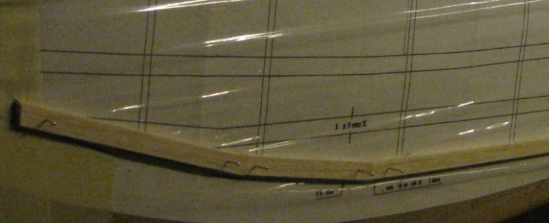

ik ben weer een stukje verder met de bouw, ik heb de kopse verbindingen zoveel mogelijk aangepast:
full
Dit is nog altijd niet optimaal maar al een stuk beter. Een grotere hoek dan deze kan mijn verstelbare zaag niet aan. Ik ga het geheel sowieso versterken als de romphelften aan elkaar gelijmd zijn.
full
Je doet het veel te moeilijk.
Je kan dat toch makkelijk met toffelzaagje of fineerzaagje doen?
Je tekent die lijn af en zaag de lat keurig recht af.
Als hij dan nog niet 100% past klem je de latten goed tegen elkaar en voeg je hem even pas door de zaag netjes door de lijmnaad te halen.
Dan sluit hij voor 100 % en zelfs sterker dan dat je de verbinding schuurt.
Zo blijft het een heel erg fragiel spulletje.

Je hebt gelijk als je lijsten aan elkaar lijmt met een groter oppervlakte , dus een andere hoek.
Maar ik beschreef hier de situatie zoals hij nu is.

ik zie daar dezelfde kopse verbindingen.
Ik ook. Het klopt toch het dat er nog een hele constructie omheen komt waar de schaats op afsteunt? In dat geval is het vooral een "vorm-deel" en komt de sterkt uit de omliggende constructie. Moet je maar eens goed naar kijken.
dat klopt er komt nog een schaats omheen ja, dat verstekt de eerste helft. Maar voor de achterste helft geld dat niet. Die ga ik nog versterken en goed opletten dat de eerste helft ook goed sterk word.
