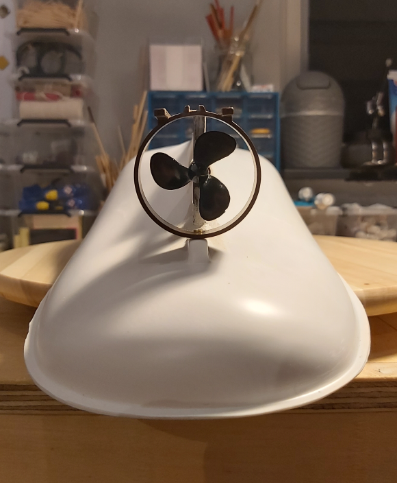

Klaas en Mathieu, nogmaals veel dank voor de goede raad. Een paar weken geleden maakte ik er een eenorme puinhoop van! Deed 1 1/2 kg loden kogeltjes in de bilges en deed daar wat 'olie' verf bij om het zo (zonder problemen dacht ik) te laten harden. Vijf dagen later en nog zacht PLUS ... de plastic bodem was ook zacht en bobbelig geworden
Bekijk bijlage 464813
je kunt de bobbeltjes net zien.

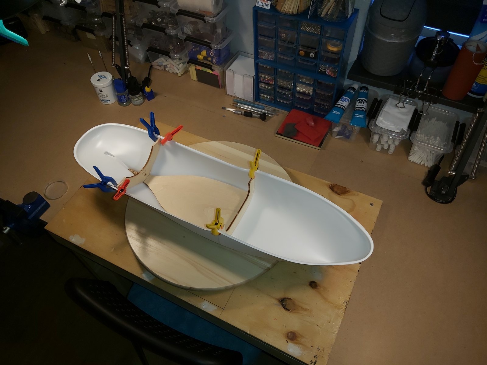

Dus hoe alles er weer uit te halen? Het vloertje zagen leek mij te rieskant met de zachte bodem er vlak onder, dus gaten geboord en vloer er uit , schoon maken en zakjes loden kogeltjes er weer in.
Bekijk bijlage 464814
mooi nieuw plywood vloertje er in en voila! Hopelijk is dat zo beter en de moter zit zo ook beter met de as redelijk mooi recht.
