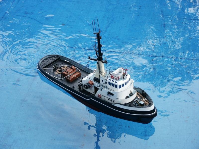

Hierbij een foto van mijn Maasbank afgelopen zondag...
full

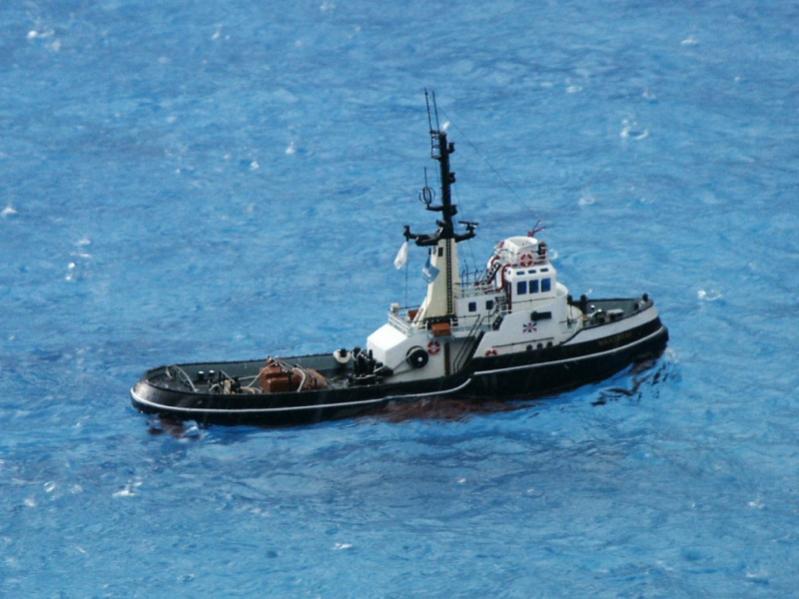

En een waarop je kan zien dat de halfronde rand niet zo overheersend is als de originele...
full
Gr,
Bart :cool:
Ziet er zeker veel beter uit dan de originele rand die er bij geleverd word, echt een aanrader dit dus.
Kan momenteel helaas niet bouwen :/ zijn druk met verbouwen etc. maar binnenkort kan ik weer los, en dan hoop ik met de opbouw verder te kunnen gaan en de electronica te onstoren van wat er over is.
