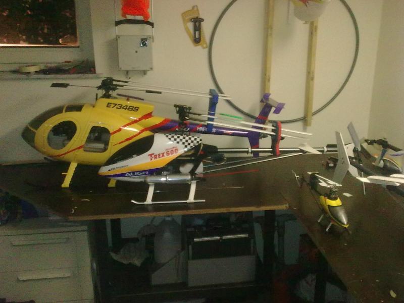

Hey Macduijster,
Ik vlieg zelf ook met de raptor50, t'is een heel leuk ding om mee rond te jakkeren. Ik heb er wel de canopy van mijn Trex600 op staan omdat er rond mijn Trex een Hughes500 romp zit.:D
full
De Trex is dus de Raptor en de Hughes is de Trex :D.
