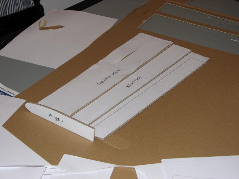

Zo.. ik ben vandaag begonnen met mn tweede blubay.. deze keer eentje met KFm3 vleugel en drijvers.. die ook heel handig vervangen kunnen worden door wielen...
Dus eerst alle tekeningen uitgeprint op de juiste schaal. Het vervelende is dat de oorspronkelijke tekeningen op 'letter' formaat zijn ipv a4 dus eer je dat goed hebt uitgeprint ben je wel een stapeltje papier verder.
Ik ben van plan eerst eens van alle onderderlen malletjes van karton te maken zodat het bouwen van een volgende straks zo gebeurd is.
Eerst maar begonnen met de vleugel om eens te kijken of dat een beetje wilde lukken..
full
komende week eens kijken naar het monoblock. Ik ga daar wel wat aanpassingen op doen omdat ik het toch niet zo heel erg handig vond om een luikje onderin te hebben voor de lipo.. die sloot wel eens niet helemaal lekker en als je dan wat te hard land op het water ligt de lipo in de plomp. Bovendien was het erg lastig schuiven met de lipo om het zwaartepunt goed te krijgen. Ook de montage van de servo's ga ik ietsje anders doen dus dat gaat helemaal goedkomen met een iets aangepast monoblock.
En natuurlijk de rest van de onderdelen ut het karton snijden. altijd leuk..

maar waarom snij je de onderdelen uit karton?
Ik plak de tekeing altijd rechtstreeks op het schuim met een kleinbeetje gedroogde lijmspray. Als je je mesje wils sparen kun je ook eerst nestjes langs de randen uitknippen en dan pas plakken omdat mesjes snel bot worden van papier snijden.
Sommige onderdelen moet ik 4 keer uitsnijden en dan gaat dat lekker snel als je er een malletje van hebt gemaakt. Zo had ik ook heeel snel een paar extra vleugels gemaakt toen de vorige in hun "handjes klapten"
Ik had al eerder malletjes gemaakt van schuim maar dat was niet zo'n succes omdat het vrolijk meebuigde als je er langs sneed. (met name bij de staart waar een sleuf zat voor de stabilo)
Kortom ik doe het omdat ik een luie donder ben;) (en ik verwacht dat ik er nog wel meer ga bouwen gezien mijn vliegkunsten... haha)
