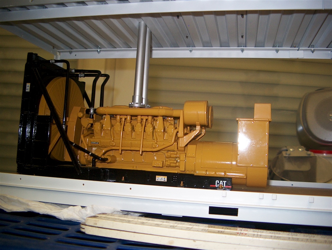

    De CAT Generator met de 40 feet container trailer rijdt inmiddels al 3 jaar rond op rij-demo's.

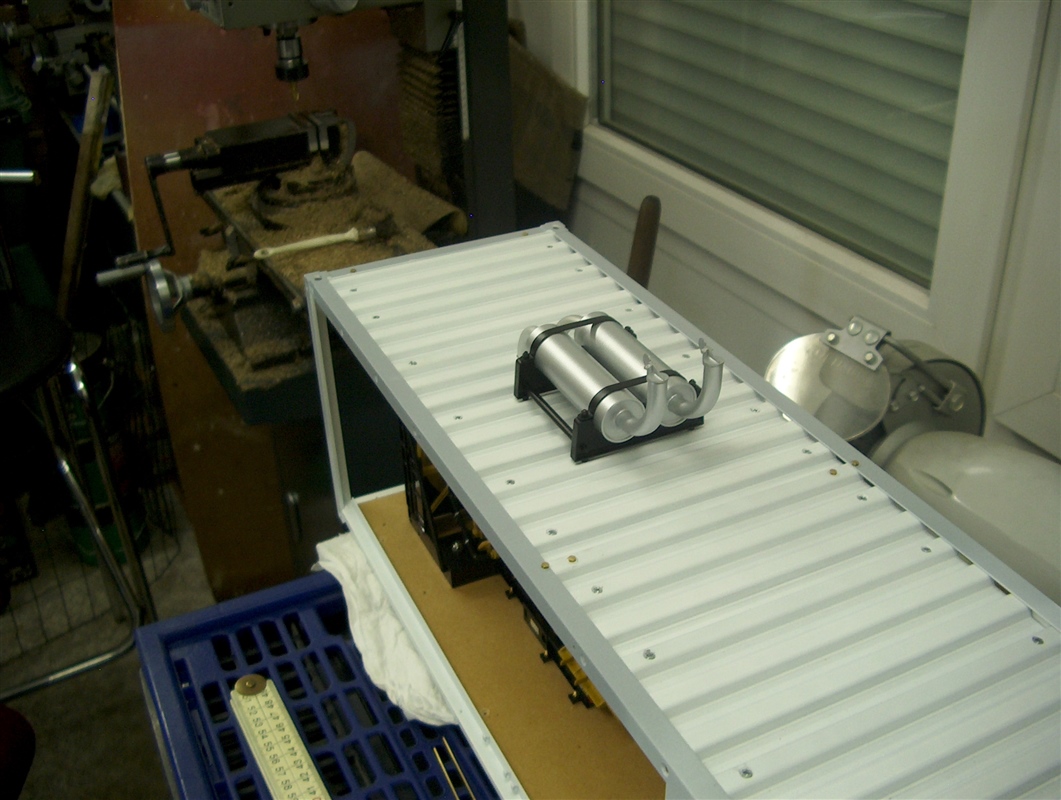

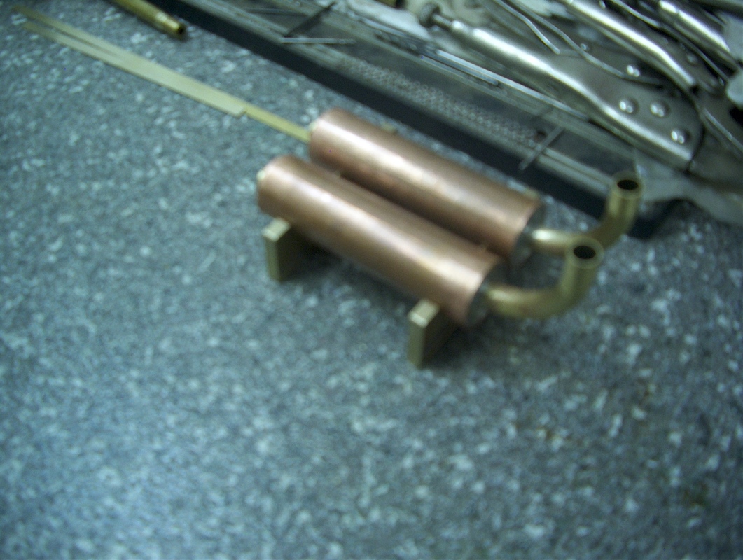

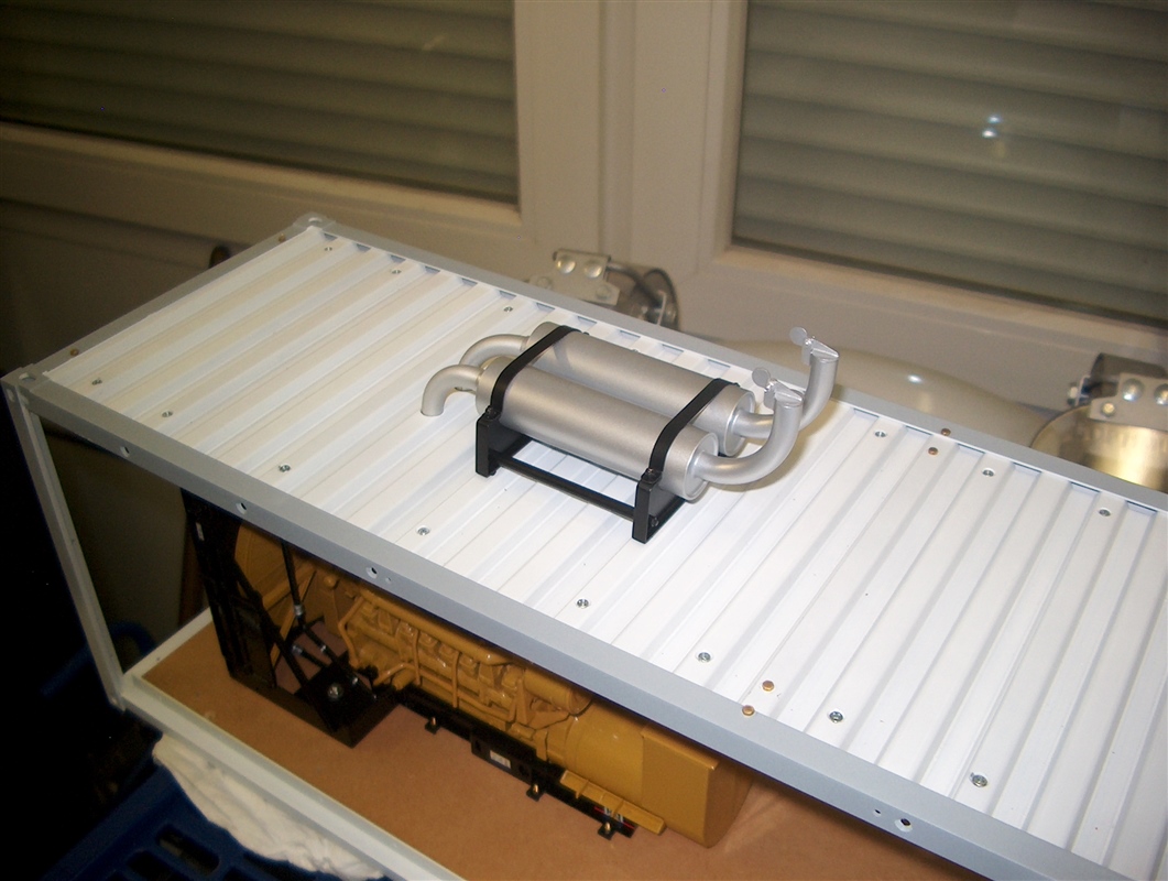

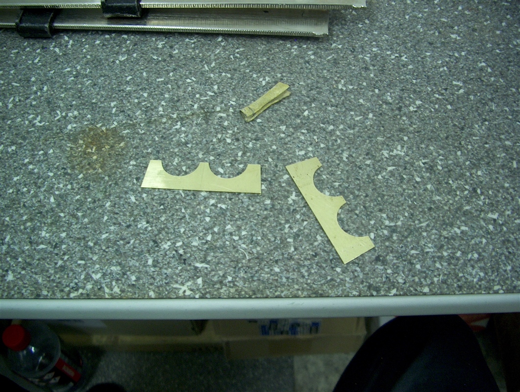

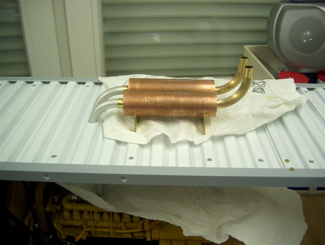

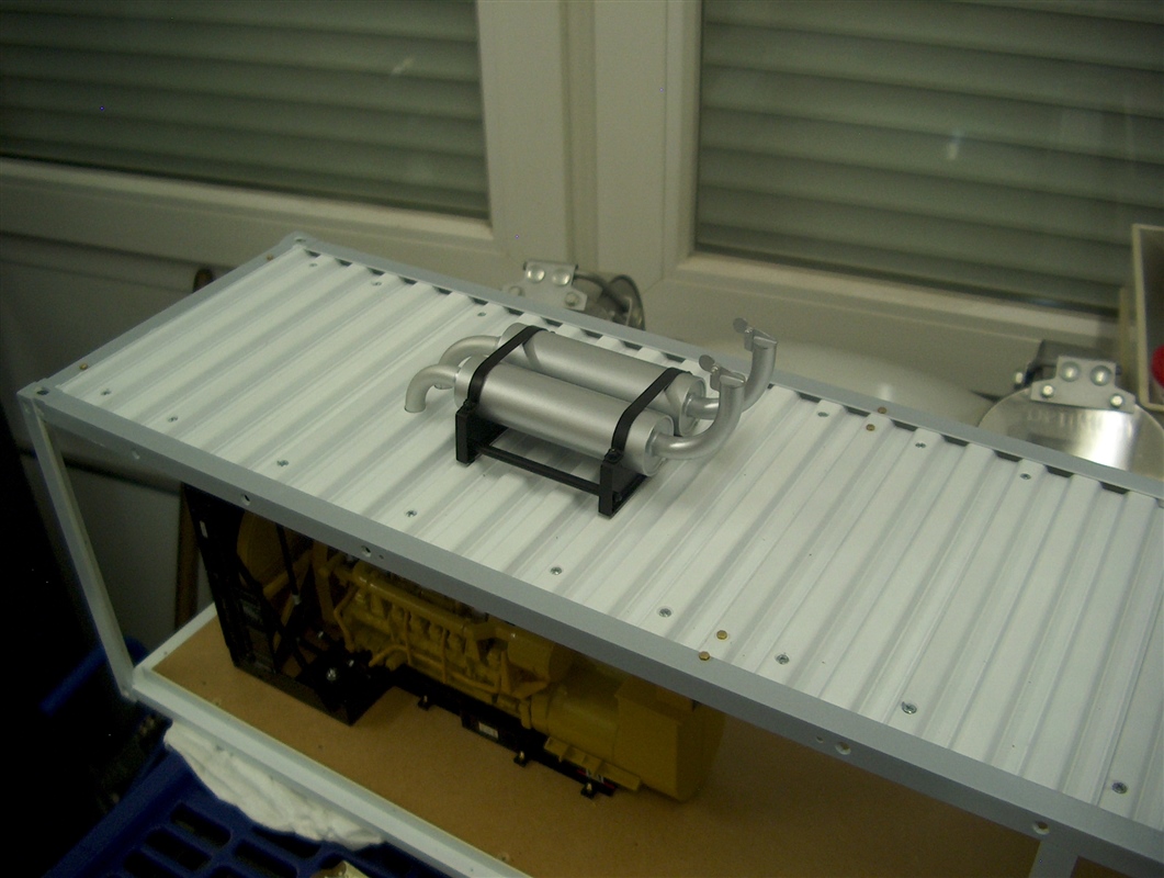

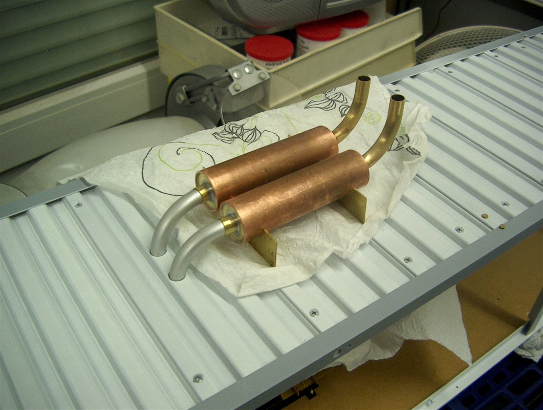

    Update : 0047
    Hallo allemaal,
    Verder gegaan met de bouw van uitlaatdempers van de container met de CAT generator.
    Begonnen met het maken van de steunen met beugels waarin de uitlaatdempers komen te liggen en gemonteerd worden op het dak/bovenkant van de container, maar wel zo dat ze makkelijk zijn te demonteren en zijn te verwijderen tijdens het transport van de container met de CAT Generator.
    Dit in verband met de maximale hoogte van 4 meter.
    Even passen op het dak/bovenkant van de container.
    Even vanuit diverse hoeken bekeken :
    Tot zover deze update.
    Wordt vervolgd.

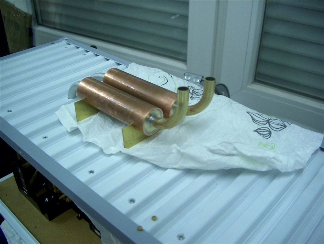

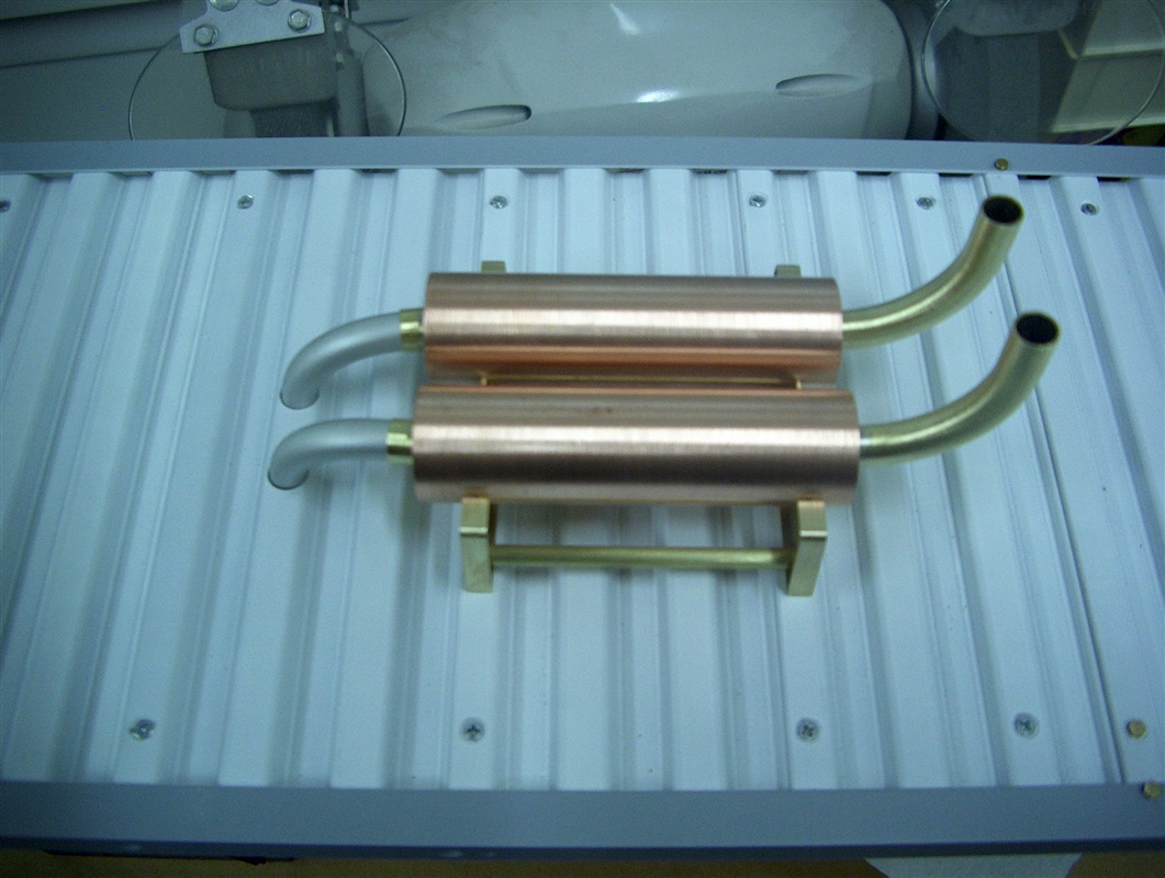

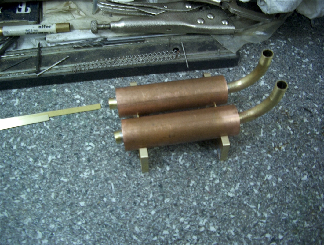

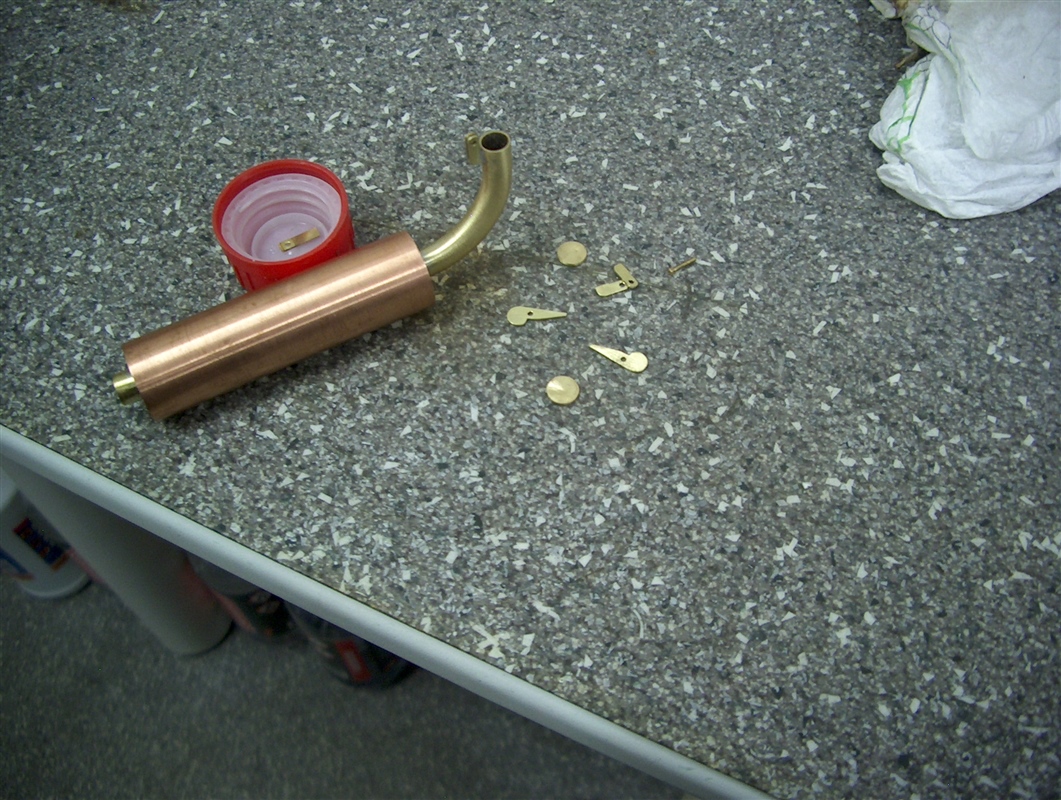

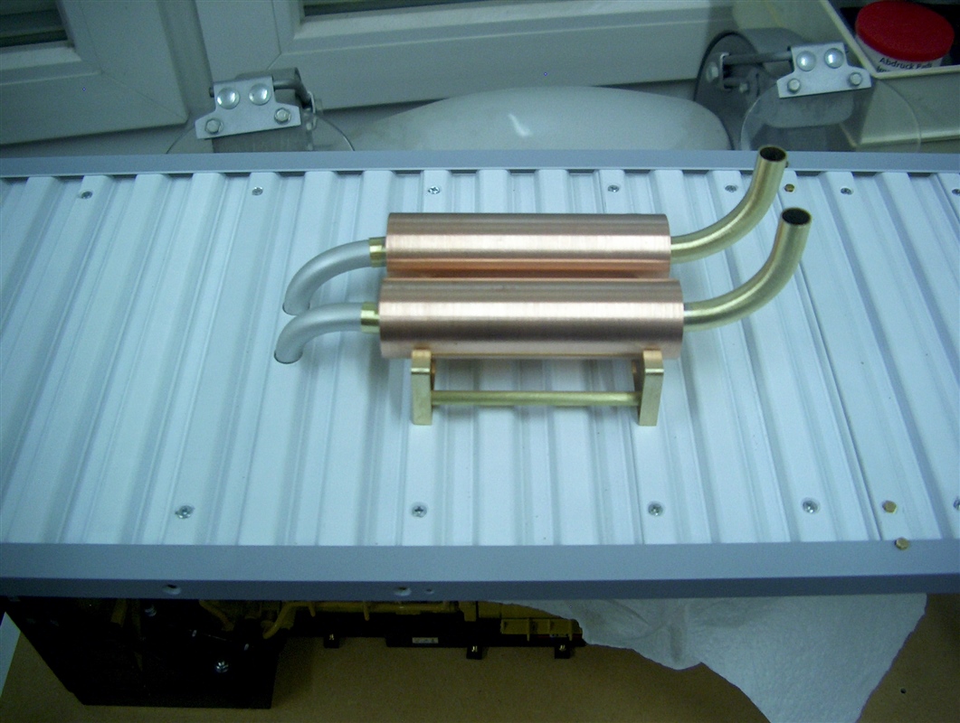

    Update : 0048
    Hallo allemaal,

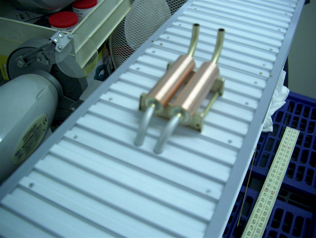

    De uitlaatdempers mooi glad afgewerkt en even opnieuw op het dak/bovenkant van de container gepast. HPIM9029.jpg
    Uit diverse hoeken bekeken :

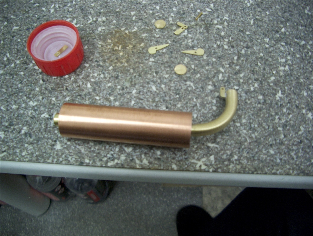

    Let op John !
    Afsluitklepjes op de uitlaatpijpen gemaakt, voor de regeninslag, die van zelf dicht gaan, als de motor wordt stopgezet.
    Als de motor wordt gestart, worden de afsluitklepjes door de uitlaatgassen open geblazen.
    Helaas een beetje wazige foto.
    Wordt vervolgd.

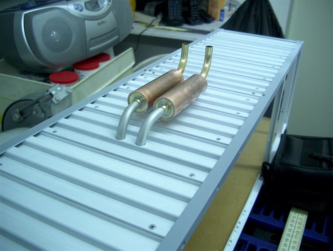

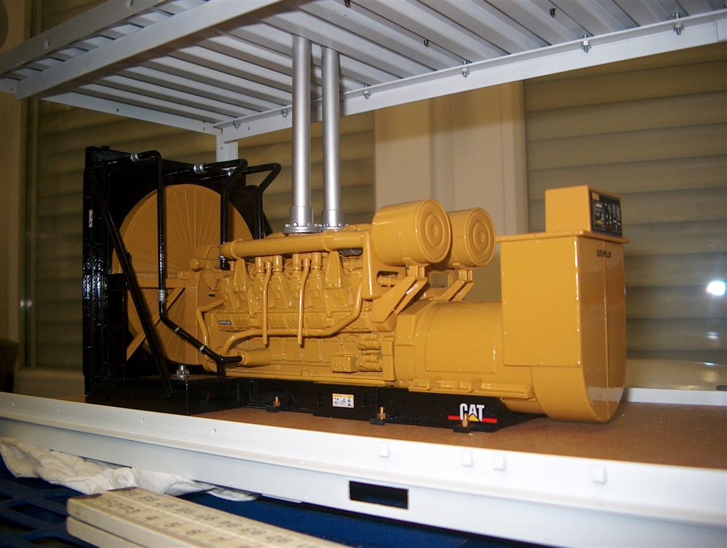

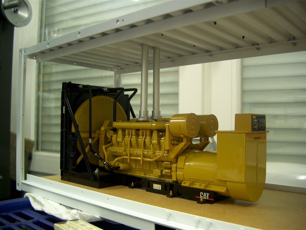

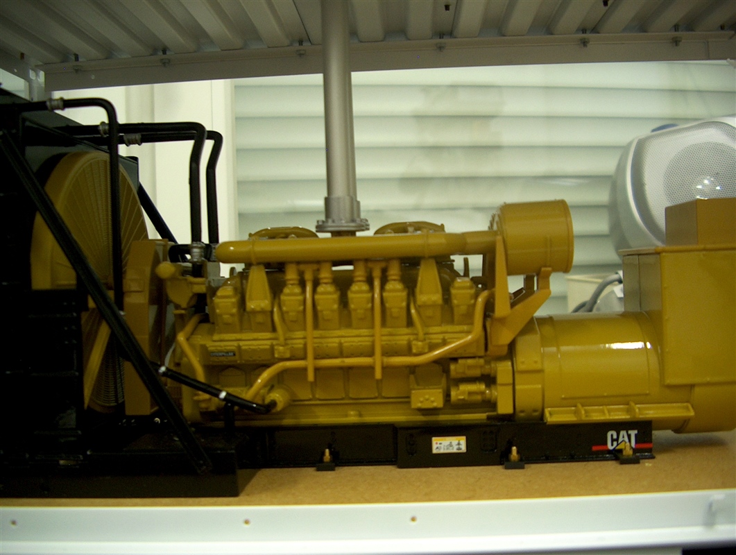

    Update : 0049
    Hallo allemaal,
    De 2 uitlaatpijpen gemaakt vanaf de CAT motor naar de uitlaatdempers.
    De uitlaatpijpen met flenzen gemonteerd op de 2 uitlaatspruitstukken met 6 bouten per flens.
    De uitlaatpijpen door het dak/bovenkant naar buiten doorgevoerd naar de uitlaatdempers.
    Zie de 4 bouten/draadeinden waar de uitlaatdempers aan de binnenkant vastgezet kunnen worden.
    De uitlaatpijpen en de uitlaatdempers grijs metallic gespoten.
    De uitlaat demper steunen en de beugels mat zwart gespoten en gemonteerd op het dak/bovenkant van container.
    Zie de afsluitklepjes op de uitlaatpijpen.
    Het dak zo geconstrueerd dat de doorvoer van de uitlaatpijpen en de uitlaatsteunen met bouten op de hoge profielrand zijn doorgevoerd en gemonteerd zijn en niet in het lage profielrand, waar soms water in kan blijven staan. (zie rode cirkels)
    Wordt vervolgd.
