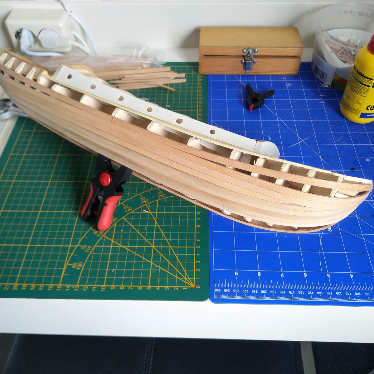

    Ben ervaring aan het opdoen met de plankenbuiger. Wat een prima ding. Een deel van de beplanking heb ik inmiddels gemaakt zonder dat er stukken afbraken en allemaal in een redelijk goede pasvorm. Oefening baart kunst dus op naar de rest.

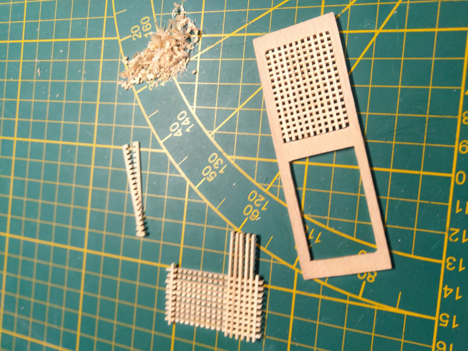

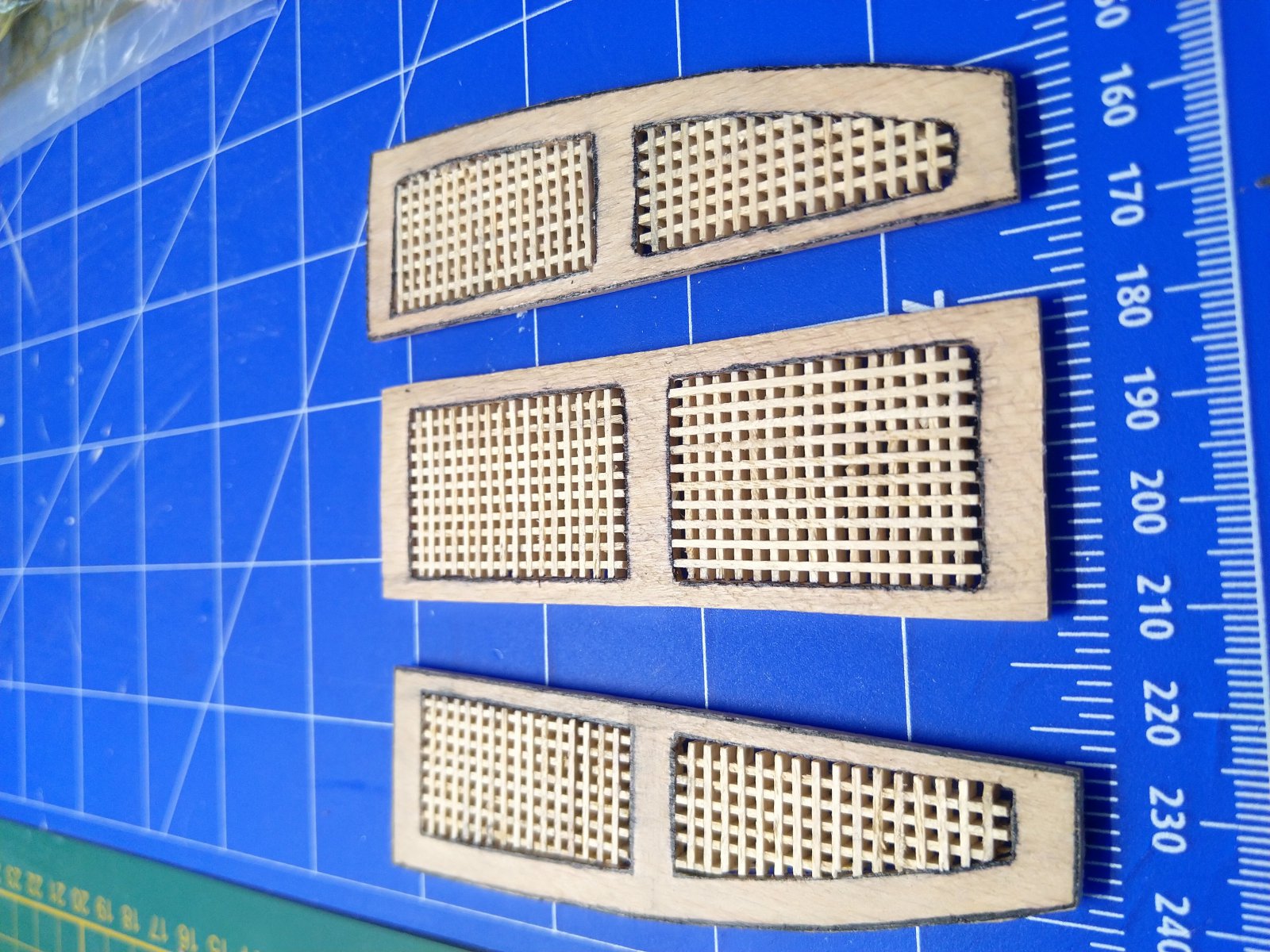

    Nadat de bouw door omstandigheden enige tijd heeft stilgelegen ben ik vorige week weer begonnen. Daar de romp nog geschuurd moet worden eerste maar even begonnen met het maken van de roosters voor het achterdek.

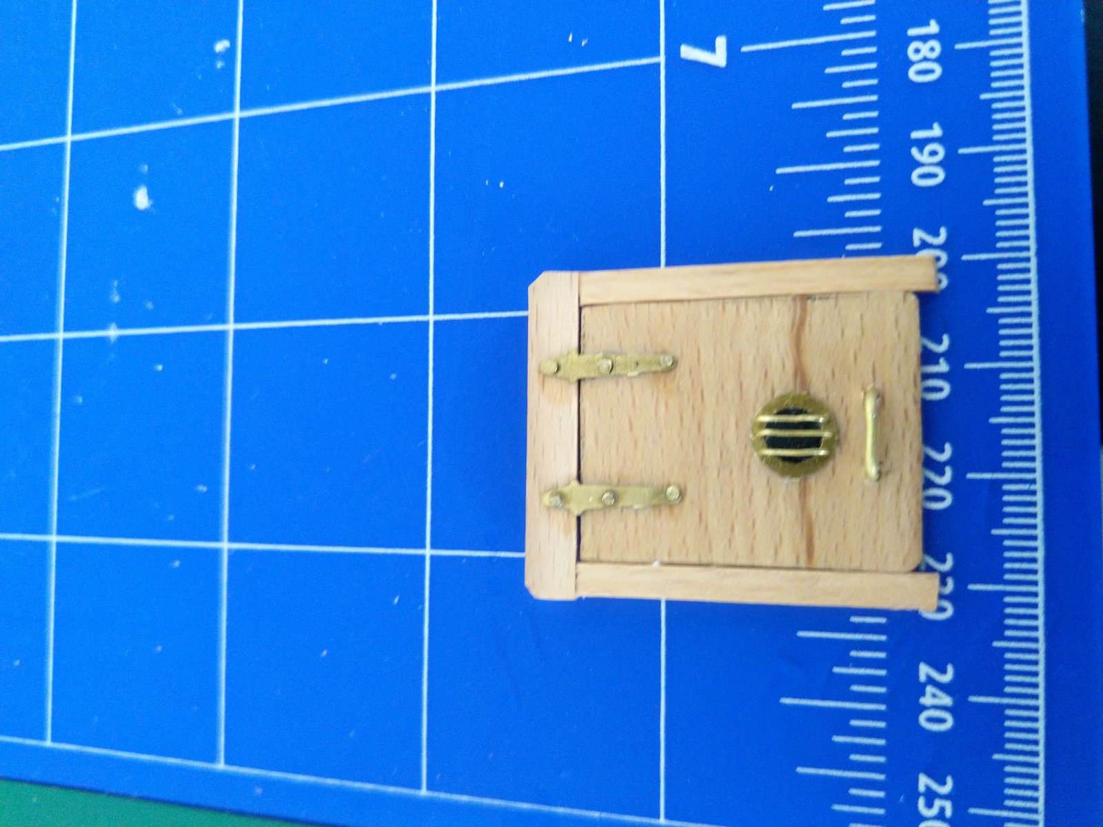

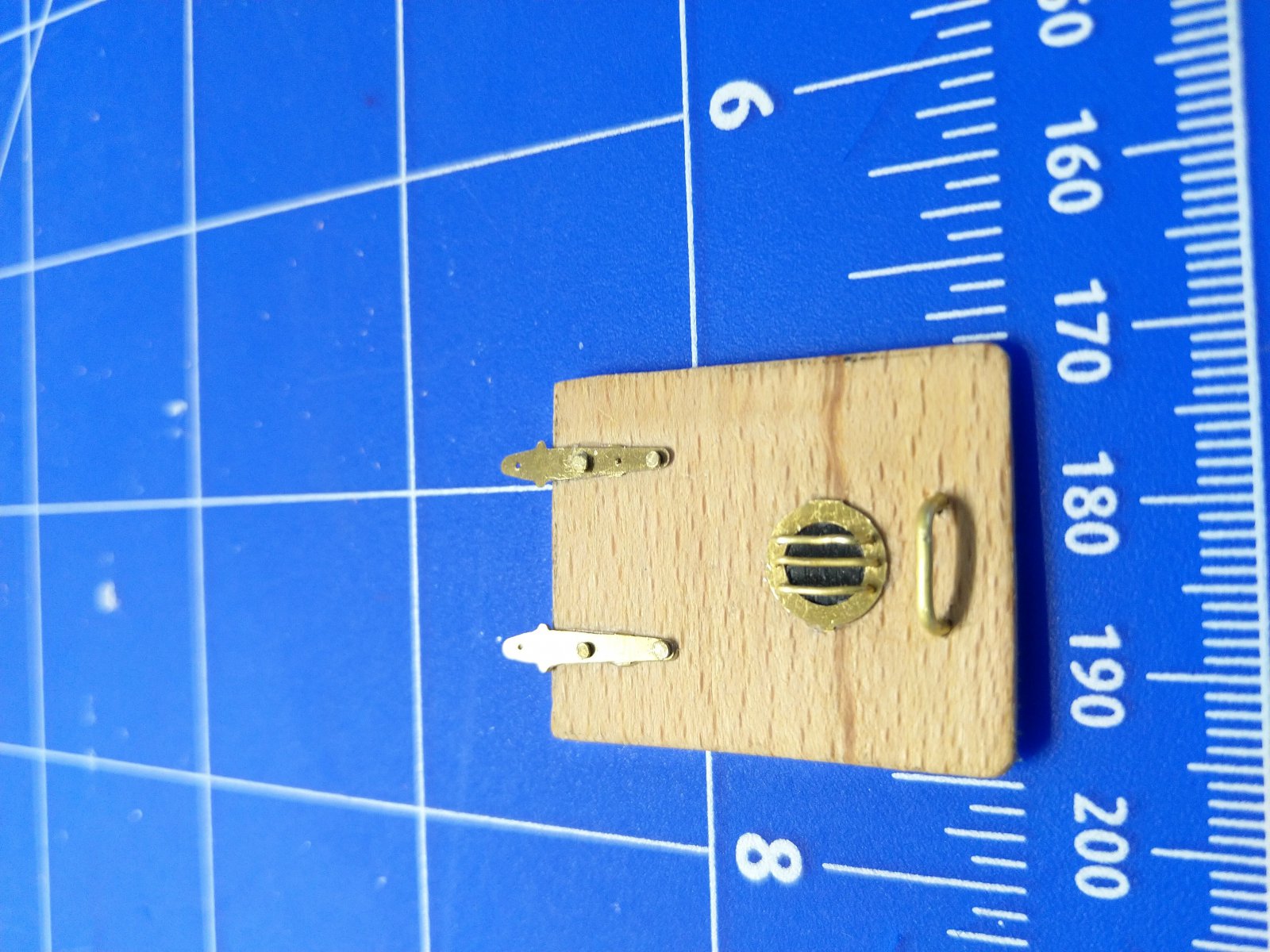

    Vandaag maar even een start gemaakt met de toegang voor het vooronder met de bergvakken aan beide zijden. Het toegangsluik vergde toch meer tijd dan ik had gedacht. Uiteindelijk toch voor elkaar gekregen. Ook even het raamwerk maar even gemaakt en de scharnieren hierop bevestigd.

    Super netjes, zekers de roosters.

    Gelukkig kan je de romp lakken en naar believen plamuren. Dat heeft mijn romp ook vrij netjes gemaakt na een vrij moeizame beplanking! Je doet het goed hoor!!!

    Dank voor je reactie. De romp moet inderdaad nog geplamuurd en geschilderd worden. Maar het is wel mij doel om de beplanking zo netjes mogelijk te maken. Dit was een uitdaging en scheelde een hoop bijkomende werkzaamheden.:)

    Is ook een goede oefening voor wanneer je een onbeschilderde romp maakt.

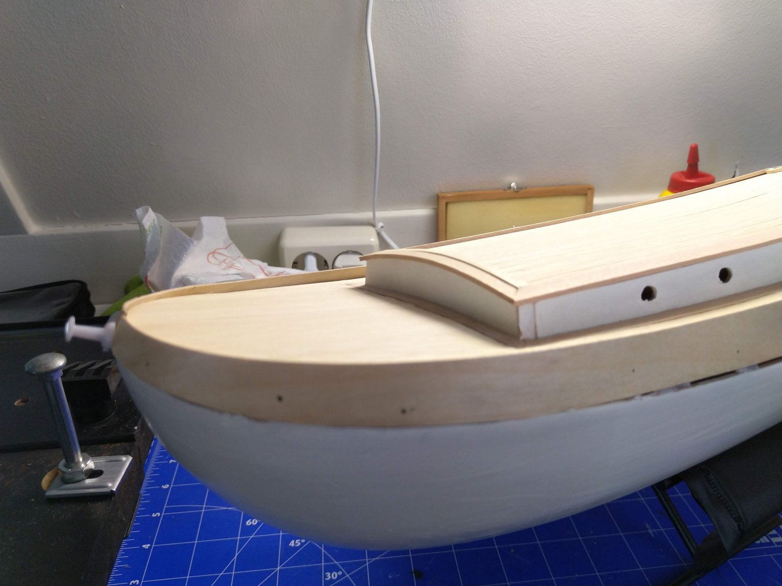

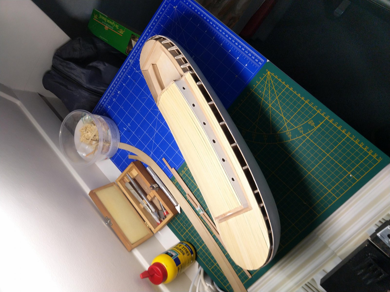

    Afgelopen weekend de romp voor de eerste keer in de verf gezet. gisteren en vandaag het bovendek beplankt. Volgens beschrijving eerst het midden voorzien van een plank die leidend zou moeten zijn. Daarna vanaf de zijkanten naar midden gewerkt. Resultaat is dat er twee pas-stukjes gemaakt moesten worden om de zaak sluitend te krijgen. Dit geheel volgens tekening. Bekijk bijlage 384276 dek beplankt.jpg

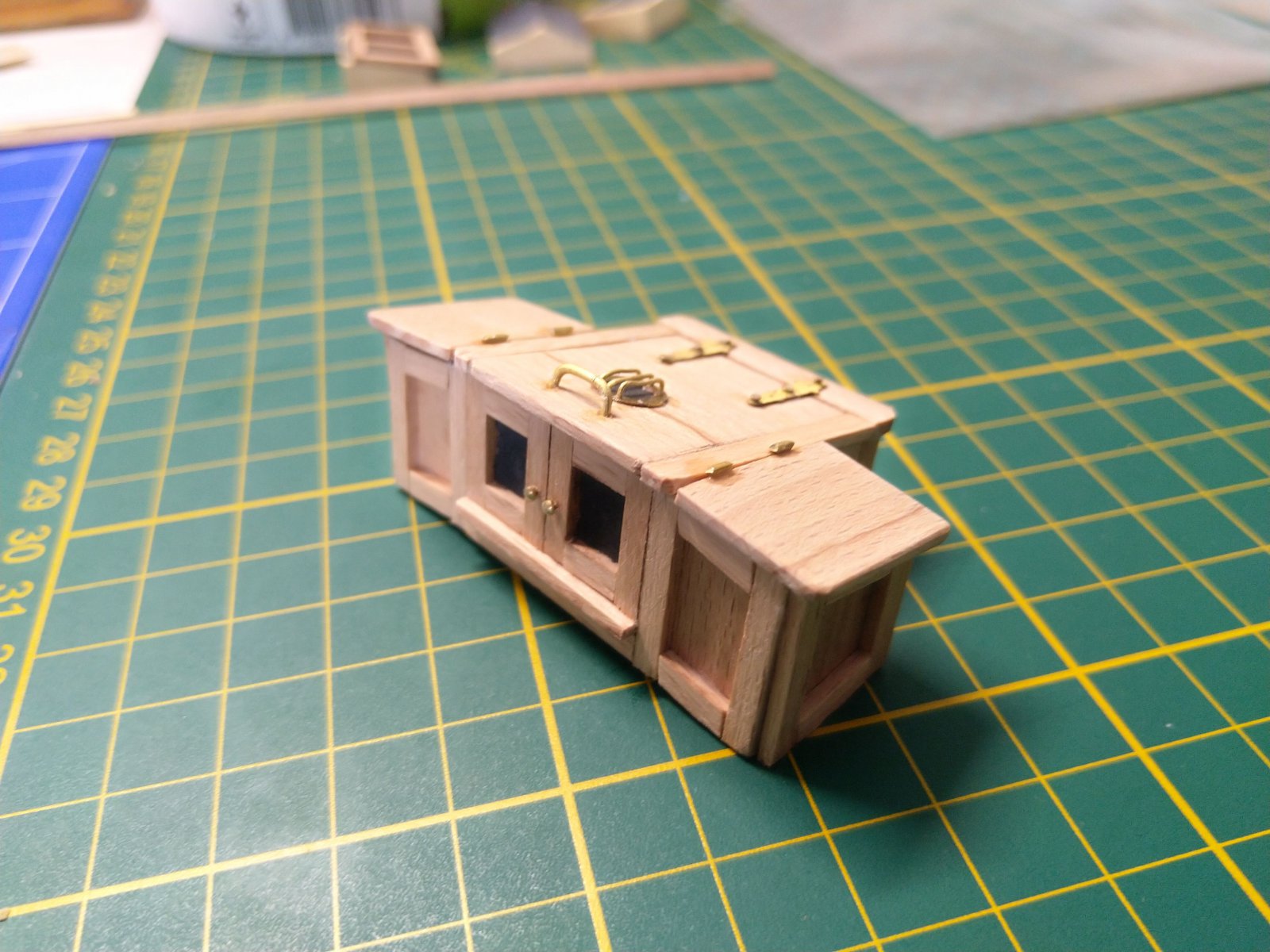

    toegang vooronder met berging.jpg Even een paar dagen thuis maar weer lekker bezig zijn aan de bouw. Ik heb inmiddels de toegang voor het vooronder met de opbergkasten gemaakt. Nog even netjes schuren en in de lak. Hierna kan, het als het zover is, deze op het voordek geplaatst worden.

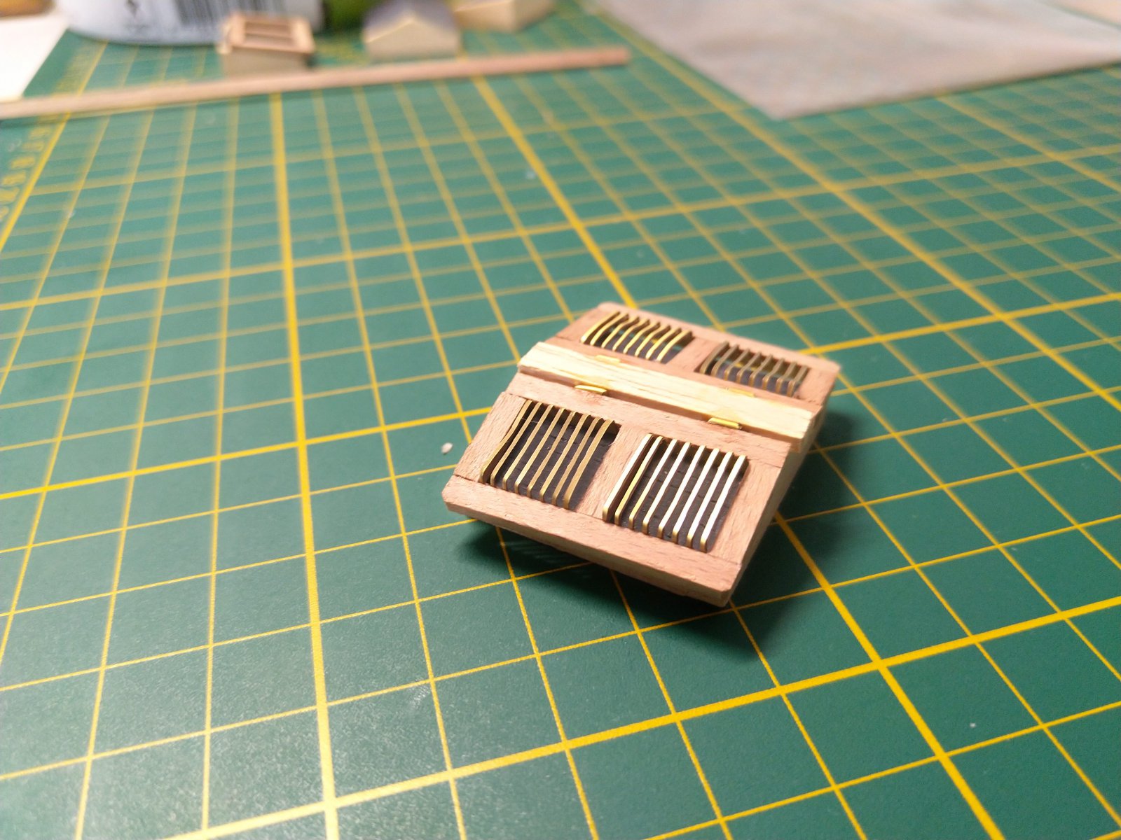

    Ook maar even een daglichtluik gemaakt. Ook deze nog even schuren lakken en dan als het tijd ervoor is plaatsen daglichtluiken.jpg

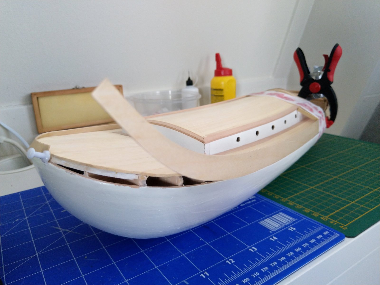

    Ben behoorlijk aan het vechten om het boeisel op het schip gemonteerd te krijgen. De dunne delen waren niet helemaal in de juiste vorm aangeleverd. Het stuurboord deel heb ik op een plaats moeten insnijden om het plaatje enigszins in de breedte in model te krijgen. Nu bezig met bakboorddeel. Ook hier denk ik dat ik wat kunst en vliegwerk moet verrichten om de zaak pas te kunnen maken. lastige rondingen.jpg

    Ben benieuwd naar het kunst en vliegwerk

    Uiteindelijk is het gelukt om het deel passend te krijgen. Nu nog even wat plamuur hier en daar om wat kleine oneffenheden weg te werken. Er kan dan weer geschilderd worden. ronding toch gemaakt.jpg

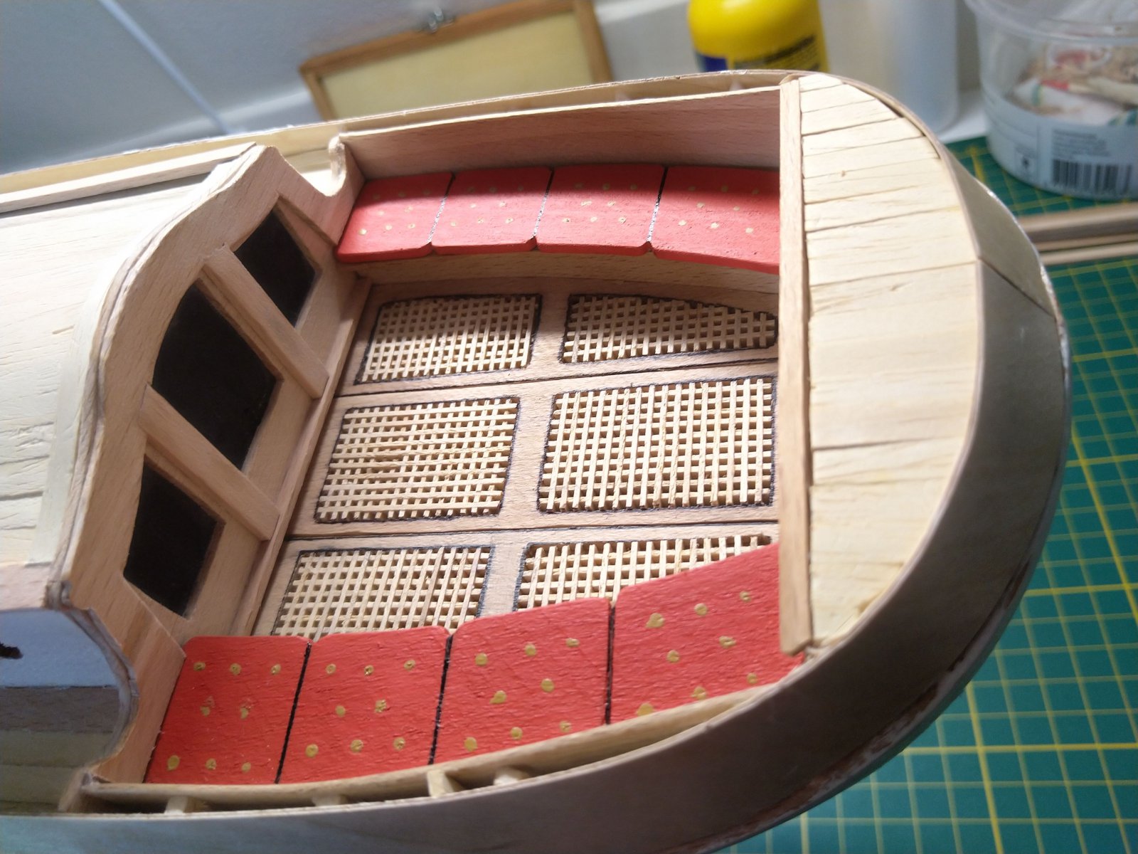

    Omdat ik moest wachten op het drogen van wat plamuur ben ik begonnen met het pas maken van de roosters en het maken en schilderen van de kussens. Deze zaken liggen nog los omdat er nog wat werk hier is te verzetten. achterdek roosters en kussens.jpg
