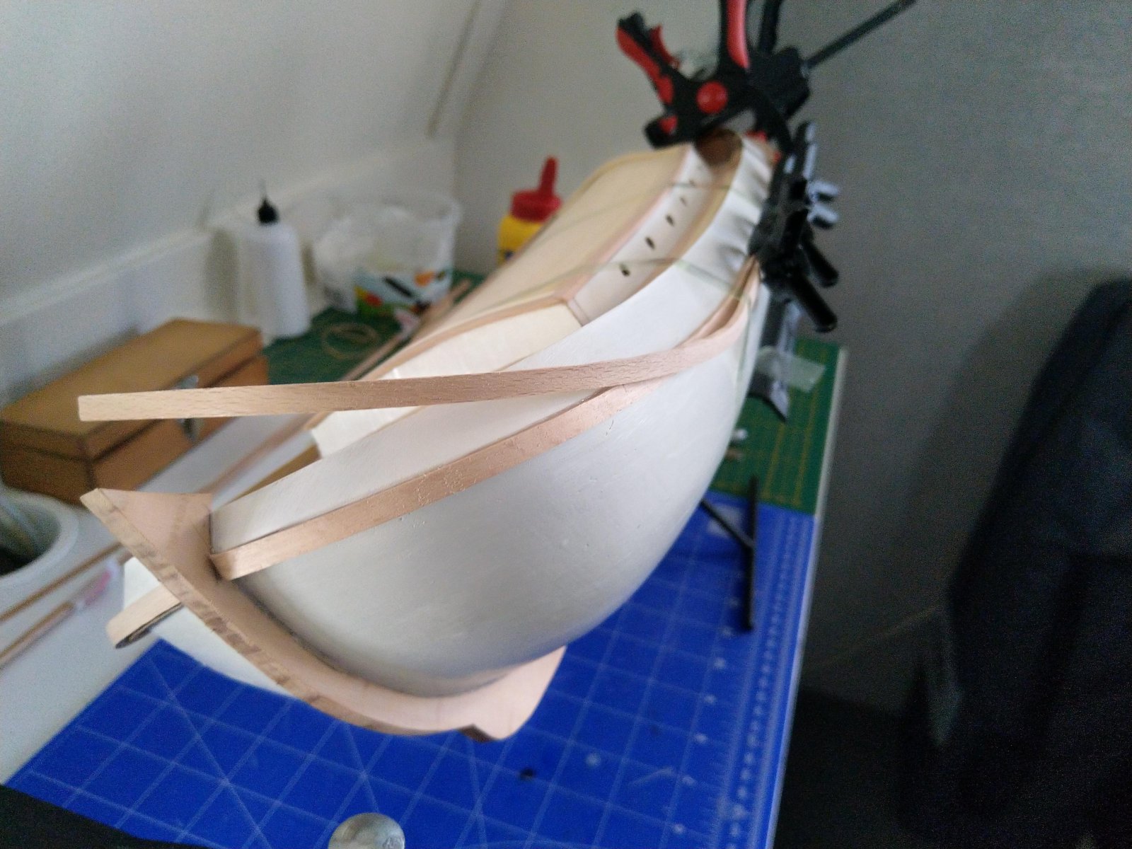

Meteen hierna doorgestoomd en heb de berghouten gebogen en gemonteerd. De berghouten bestaan beiden, geheel volgens tekening en beschrijving, uit twee op elkaar gemaakte latten. Beide moesten natuurlijk in vorm overeenkomen. Wat ben ik blij met de aangeschafte plankenbuiger:banana:

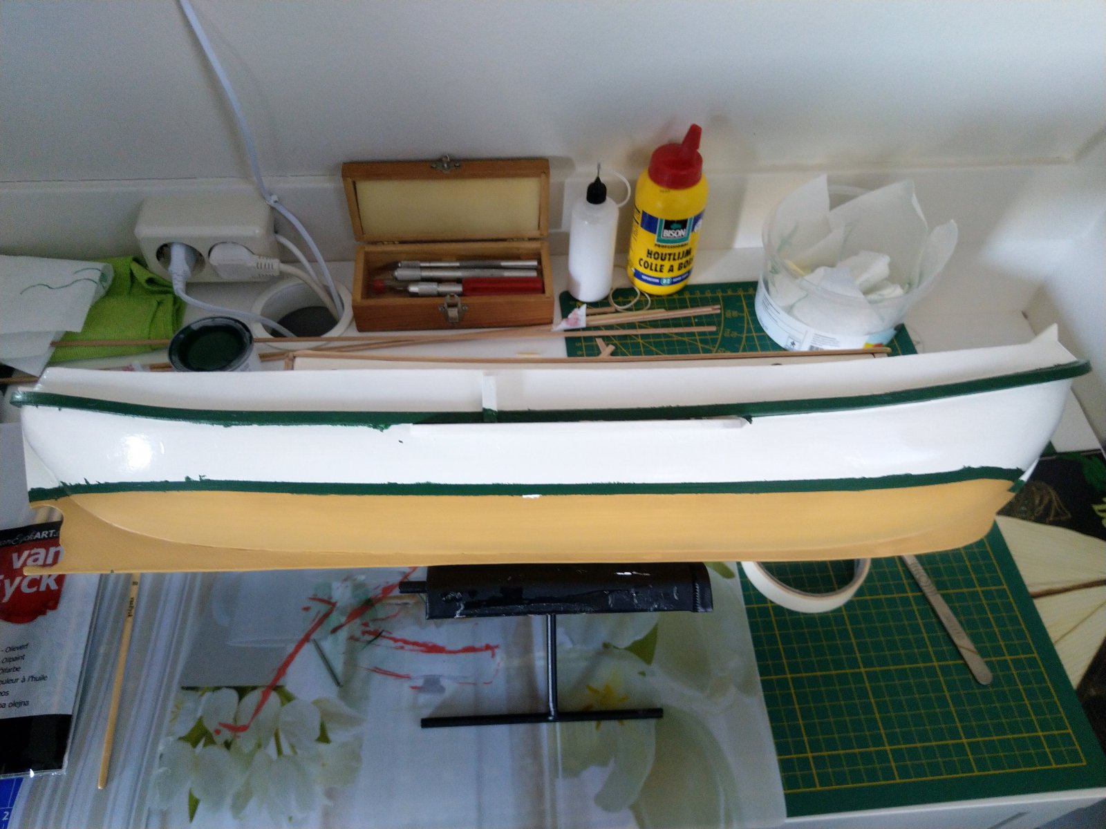

Ondanks de warmte heb ik me gewaagd aan het schilderen van de draeck. Dacht dat ik het echt goed had afgeplakt. Wat een teleurstelling. Verf droogde in mum van tijd en na het verwijderen van de tape bleek het afplakken toch niet goed te zijn gegaan. Pffff. Heb nog een lange weg te gaan. Maar wat moet je anders doen met het warme weer:(.
Zonde, extra werk, maar wel een kans om het beter te doen.
Als je plakband gebruikt mag je nooit naar het plakband toe verven, altijd van het plakband af. En weinig op het kwastje. Beter een paar keer vegen.
Jammer dat je verf is uitgelopen Eduard, misschien toch een andere soort tape gebruiken, zie onderstaande link;
https://www.karwei.nl/assortiment/tesa-afplaktape-precision-indoor-25mx25mm/p/B367539 Ik gebruik al jaren dit soort afplaktape, dun, makkelijk op maat te snijden en ook weer makkelijk te verwijderen zelfs na lange tijd. Nog nooit last gehad van verf-uitloop. Is misschien wel iets duurder, maar je doet heel lang met zo'n rol. De link is van Karwei, maar dit is overal te koop in iedere bouwmarkt. gewone schilders-tape is niet zo geschikt voor het fijne werk in de modelbouw.
Gebruik wel speciaal tape
Opnieuw schuren is niet het beste werk, maar
Is wel het enigste goede
