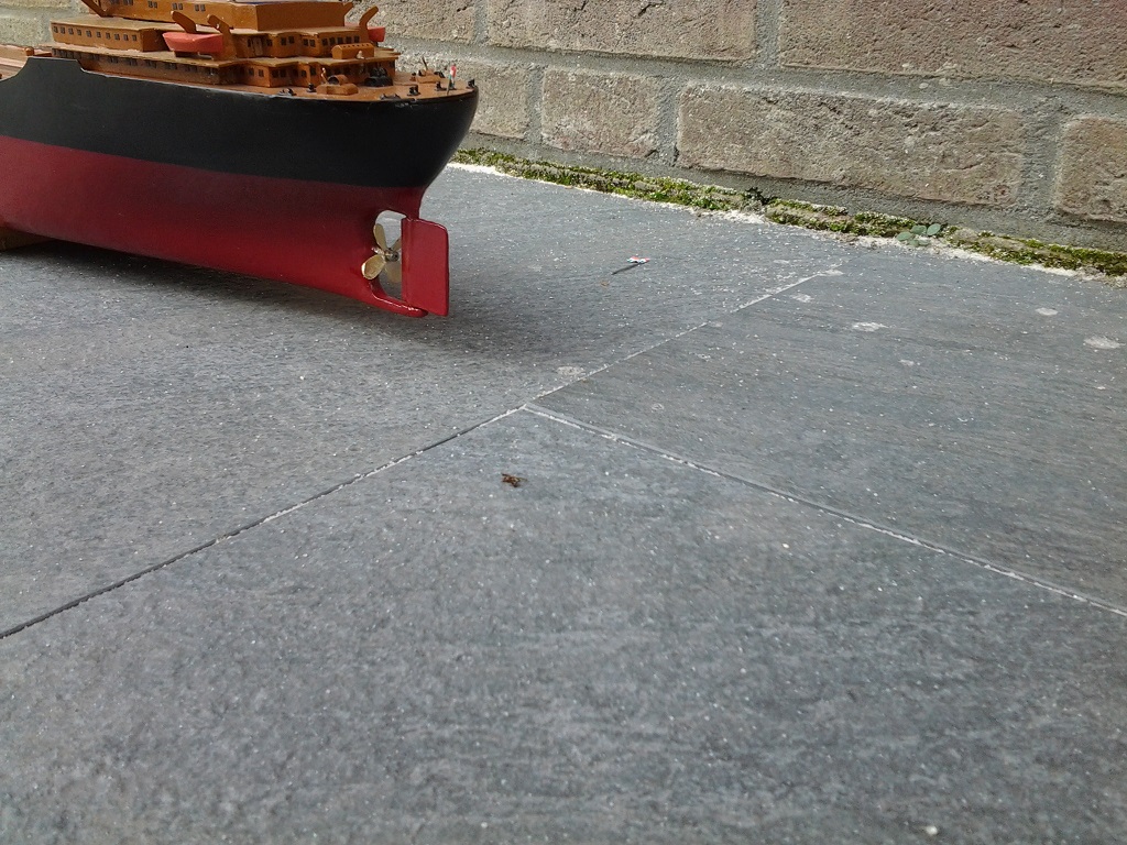

Piet, Helaas staat het er niet op of bij, maar op 12 Volt lopen ze volgens de tabel onbelast. 6.000 toeren. kV getal zal daarom 500 zijn. Je moet geen dikke vingers hebben om ze te monteren. De steek van de 3 bevestigingsgaatjes (M-2) is 10,5 mm. De regelaartjes die ik ervoor heb kunnen maximaal 9,6 Volt aan. Toerental zal dan ongeveer 4.000 zijn. Bij mij loopt het op 7,2 Volt en ik moet het motorvermogen terug regelen (met dual rate) naar 70% om op schaalsnelheid te varen. Heb er een eigen gemaakte 30 mm 4-blads schroef aan hangen. Brushless motoren zijn meestal onwillig om langzaam te lopen, maar deze slaat alles. Ja, hele dure motoren met dito regelaars kunnen nog langzamer, maar dan is voor mij de "fun" er af. Of ze met goedkopere regelaars ook zo langzaam willen lopen? De tijd zal het leren, want er zijn 2 onderweg. Die zijn voor een ander project. Zodra ik die getest heb laat ik het wel even weten. Als ze daarmee op 12 Volt kunnen draaien is het maximale er uit te halen. Gr. Klaas.
