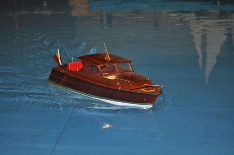

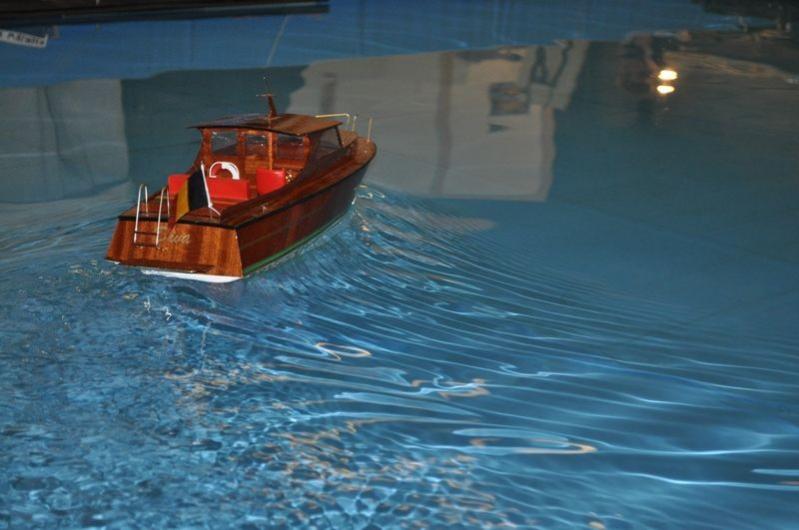

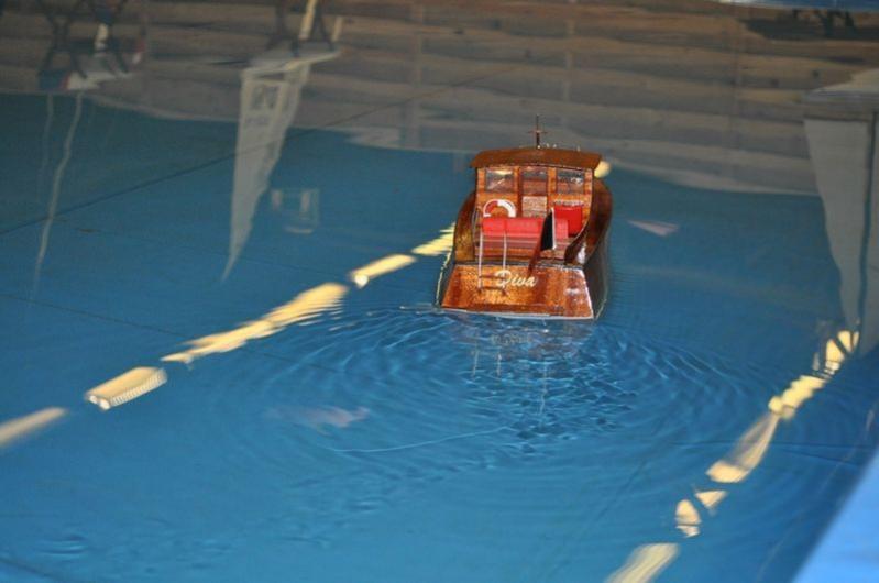

Op onze stand tijdens de Euromodelbouwbeurs kon ik de Diva te water laten. De Diva ligt mooi op haar waterlijn.
full
hey Jos, ziet er tof uit, maar ligt het aan mij, of maakt ze een klein beetje slagzij?
Lijkt op die laatste foto inderdaad of ze iets naar links hangt. Maar verder een mooi bootje, en mocht ze inderdaad scheef hangen, dan is dat snel op te lossen door de accu iets te verschuiven.
@ Kuperus, Man, Man, wat heb jij een scherp oog. Maar je hebt honderd procent gelijk. Het accupak was wat verschoven, vandaar die lichte slagzij.
Groetjes, Jos

heh, dank je voor het compliment... heb ik er nog een voor je... ligt ie niet wat voorover? (te zien aan het gangboordlijn t.o.v. water)
Jos, ik zit nogal wat jaren in de boten, dus zie je dat soort dingen vaak meteen :). vooral slagzij etc. als je op het water bent en er komt weer zo`n huurkruiser voorbij die op 1 oor ligt... erg pijnlijk.
Beste Kuperus, ik geloof niet dat ze wat voorover ligt. Ik kan me natuurlijk vergissen, maar ik denk dat het gezichtsbedrog is door de rompvorm. Het achterschip is het breedste en vanaf het midden naar de boeg toe wordt het scheepje steeds smaller, tot messcherp in de boeg. Op de foto's is het ook te zien, schuin van voor is de Diva precies heel fors en breed en van opzij gezien mooi slank. Als ze vaart opneemt komt ook de boeg wat uit het water omhoog. Maar we kunnen altijd nog wat experimenteren door het accupak wat te verschuiven. Input van iemand die er oog voor heeft is altijd welkom.
Groetjes, Jos
belangrijkste is, dat tijdens stil liggen en kruisvaart de kuipvloer ongeveer horizontaal loopt, doordat het witte gedeelte van je onderwaterschip ook niet de waterlijn is, heb je heel snel gezichtsbedrog... kan het van de foto`s niet echt goed zien.
Beste Kuperus, volgende maand staan we met ons zwembad op Ciney-Expo. Dan kan ik onder gunstige omstandigheden weer wat experimenteren. Ik zal trachten enkele foto's op waterspiegelniveau te nemen, dan hebben we wat meer zicht op de situatie. In elk geval al bedankt voor je bijdrage.
Groetjes, Jos

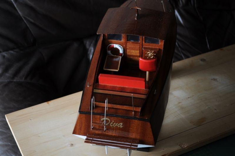

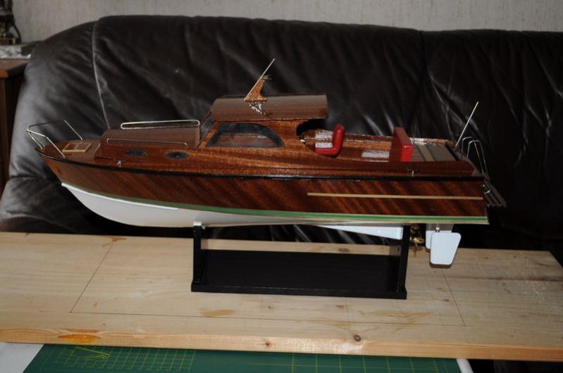

Deel 4
Nog een paar beelden als uitnodiging om het ook eens te proberen.
full
full
full
full
full
Tot daar dit beknopt verslag.
Groetjes, Jos

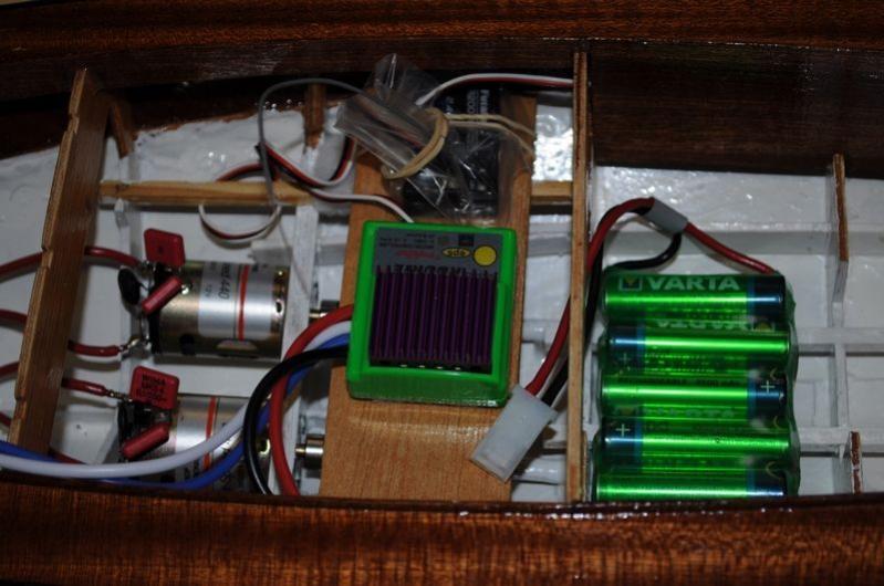

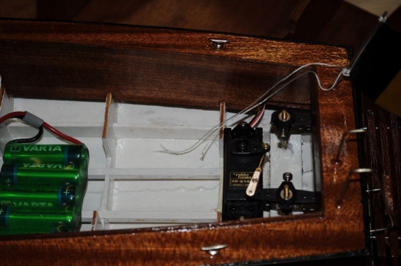

Een kleine update;
de inbouw van de elektronica,
full
Als je met gewicht zit te tobben, waarom dan in vredesnaam zo'n zware regelaar?
Kijk eens naar deze:
https://www.rc-point.nl/index.php?i...n=article&group_id=20000331&aid=11729&lang=nl
Zo groot als een postzegel, de bekabeling is zwaarder dan het regelaartje zelf: 14 gram per stuk.
12V, 18(!!!)A en voor de prijs hoef je het niet te laten... twee van die dingen zijn volgens mij goedkoper dan de ene regelaar die je nu in hebt liggen.
En de webwinkel (RC-point) is de meest betrouwbare webwinkel waar ik ooit zaken mee heb gedaan.
Ik heb diverse van dit type in verschillende schepen van mij liggen...
Waterdicht gemaakt door ze in epoxy te gieten.
Onder andere twee stuks in mijn 1:200 Yamato, waarbij één regelaartje twéé Speed 400's onder zijn hoede heeft. (IJN Yamato heeft vier schroeven; twee motoren plus één regelaar bakboord, twee motoren, één regelaar stuurboord)
Als ik een accu heb leeggevaren (6V, 7Ah) zijn de motoren redelijk warm, maar de regelaars nog koud. Die boeit het helemaal niets...
Roel, bedankt voor de tip. Ik moet wel bekennen dat dit bootje momenteel in de mottenballen ligt. Een eventuele ombouw zal toch even moeten wachten.
Groetjes, Jos
