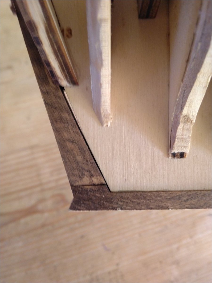

    Wat doe ik hier fout??
    Ik heb de verslagen van anderen bekeken, maar ik zie niet echt een afwijking eerlijk gezegd.
  11. pietsan
    8.212
    https://www.modelbouwforum.nl/threads/duyfken-kolderstok.247171/page-5 Kijk hier eens, dan zie je hoe het eruit komt te zien. Ik ken het model niet, maar ik vermoed dat je de achtersteven iets te laag hebt zitten...?? En ook de onderste huidgangen zijn wat aan de korte kant, die horen over de steven te liggen. Maar allicht ziet iemand dit die je verder op weg kan helpen.

    Volgens mij heb je een beetje materiaal teveel. Zo ziet het er bij mij uit:

    Bedankt heren!
    Ik snap dan ook niet waar het mis gaat. De steven kan mijn inziens niet anders op de valse kiel zoals die nu zit.
    van de huidplanken wist ik inderdaad, los ik nog wel netjes op :) !

    Yep... eerst de kiel plaatsen op de valse kiel, en daarna het achtersteven hierop aansluiten, even naar de bouwtekening kijken, daar staat het zo ingetekend..
  15. *Hans*
    6.776

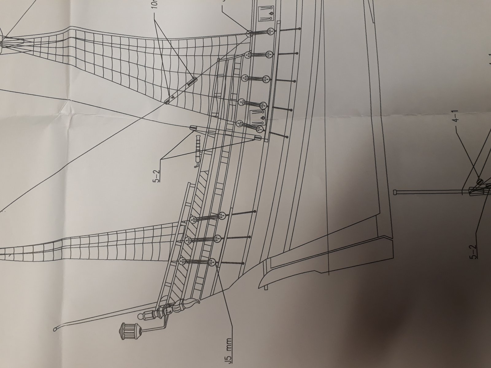

    Officieel is het zo bedoeld, zie de foto.
    Maar je kunt het uitstekende stukje van de onderste kiel eraf zagen en deze dan tegen de romp lijmen.

    De oplossing komt goed, maar gaat het dan straks ergens anders mis?
    Want hoort de achtersteven dan niet te rusten op de uitstulping zeg maar?

    Dat valt volgens mij wel mee. Je kunt de afdeklat dan over de achtersteven laten lopen.

    Zo staat het niet in mijn BB?

    Zo duidelijk staat het inderdaad niet in de bb. Ik heb hem en de tekening er nog even bijgepakt. Op de tekening zie je het wel.
