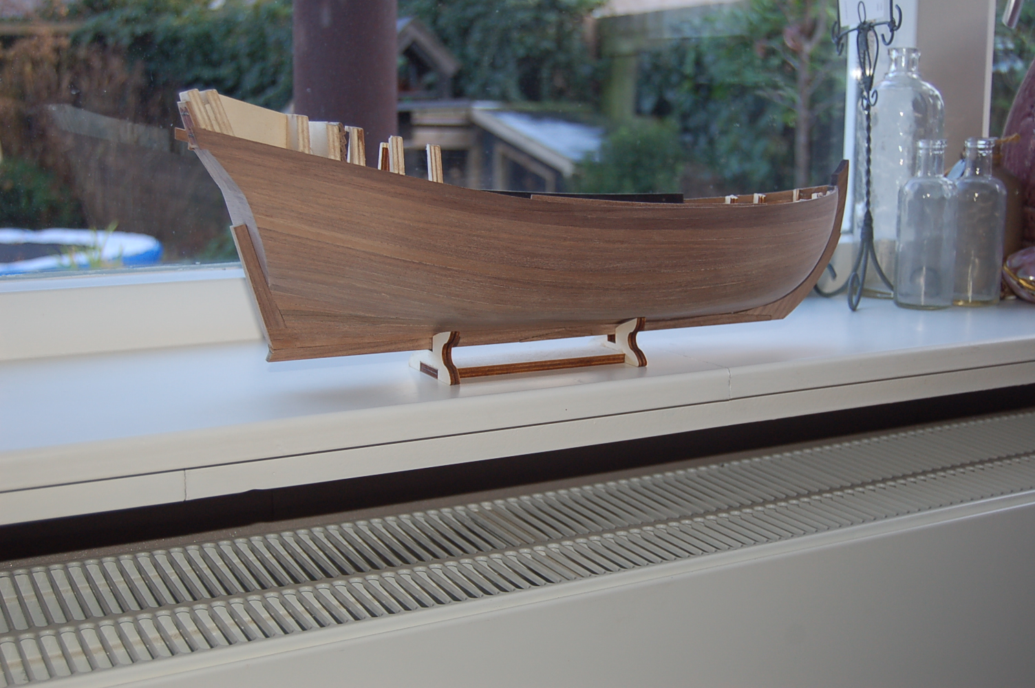

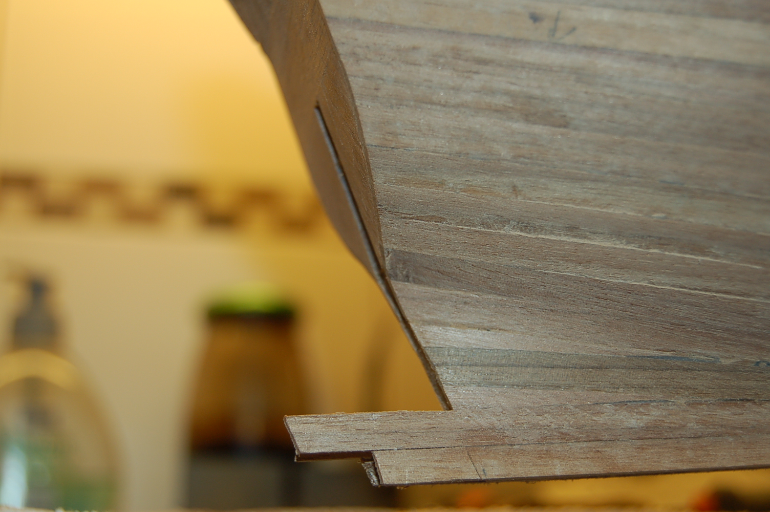

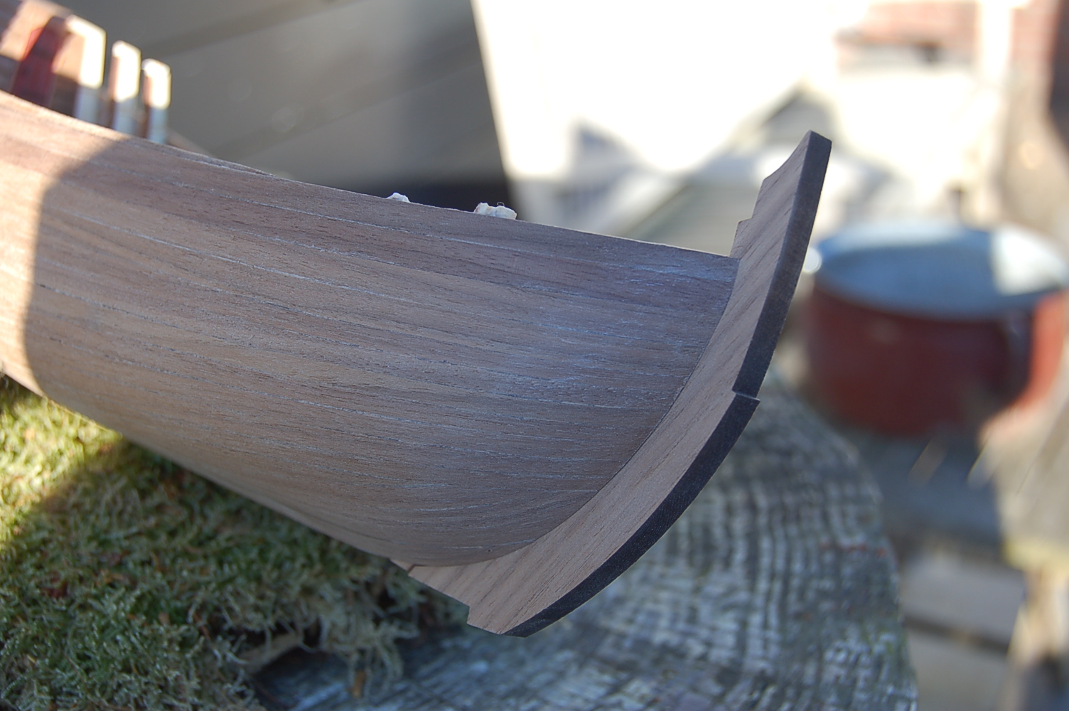

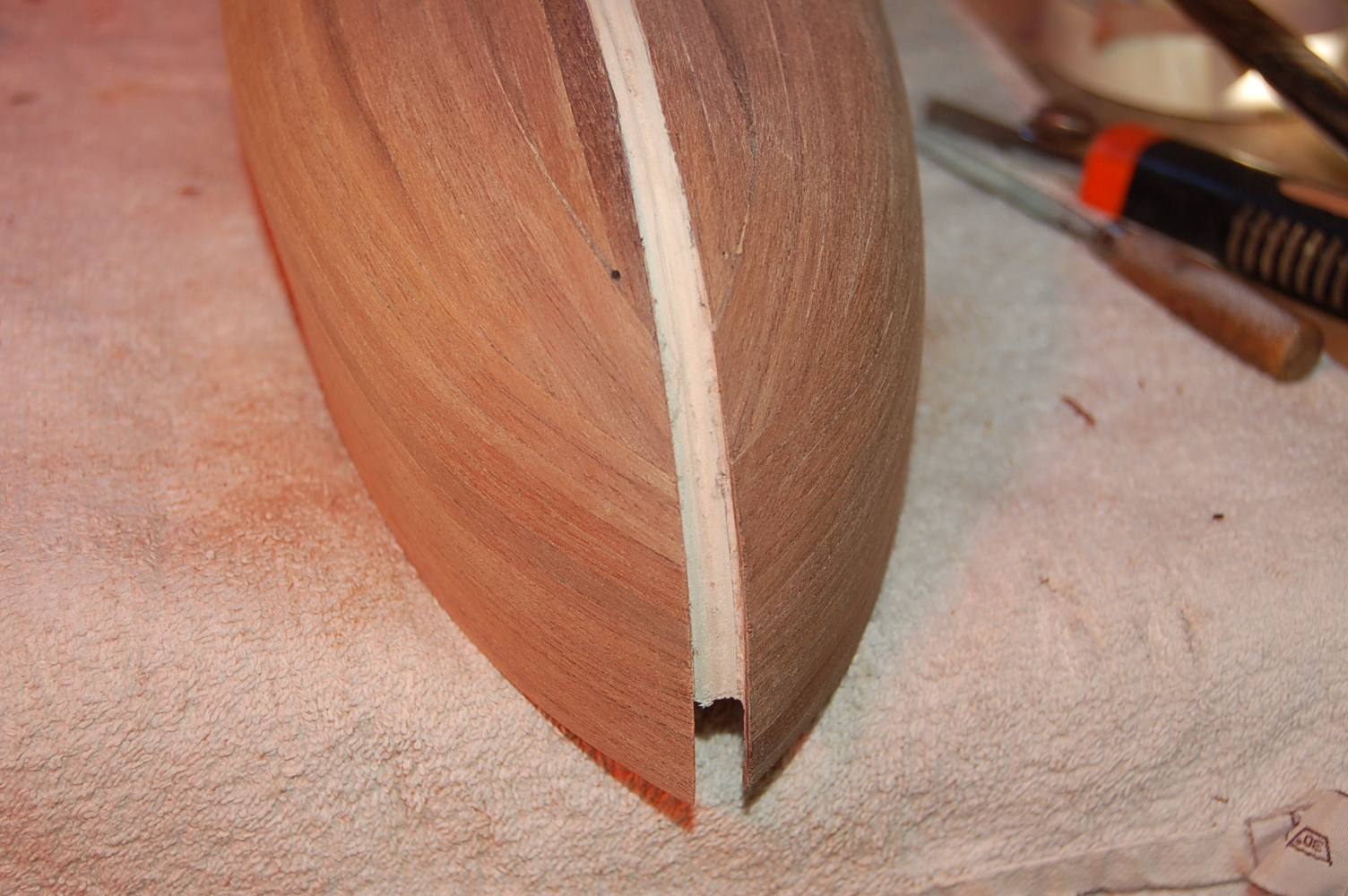

Zo! de beplanking tot de kiel is dicht zonder noemenswaardige problemen. Ik zal nu eerst gaan schuren. Hierna zullen de verschillende kieldelen er tussen gesneden en aangebracht moeten worden. Een klusje wat best wat precisie en aandacht nodig heeft. Later meer hierover.

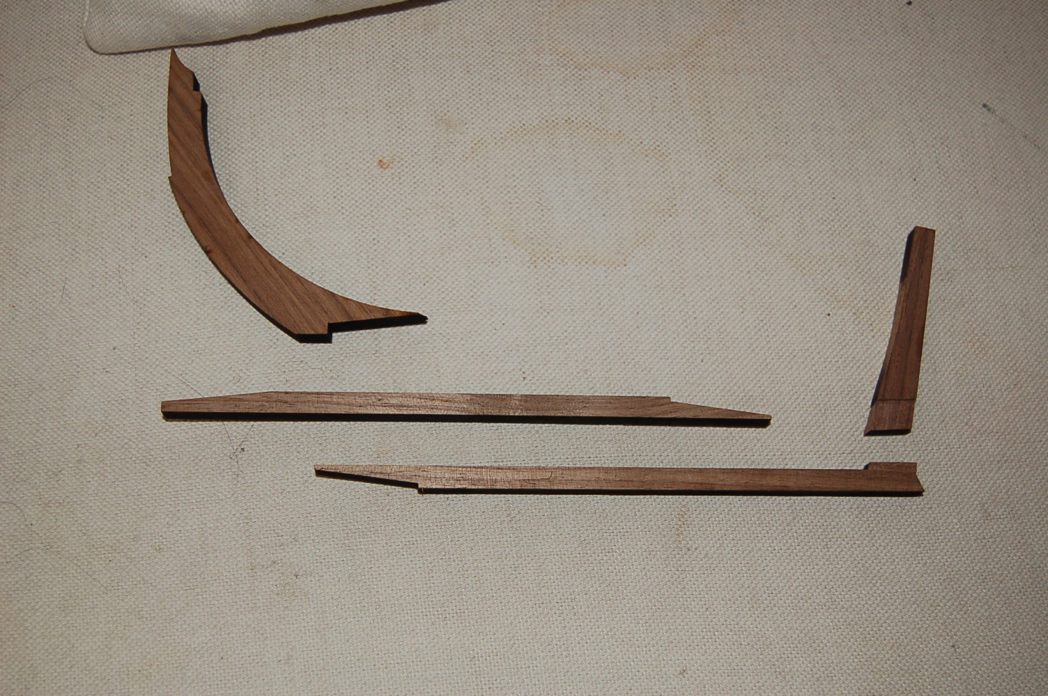

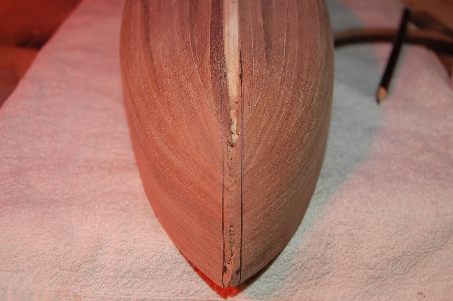

Alle onderdelen van de kiel vast een keertje geschuurd. Ook de lengte van de kiel nagekeken of alles kloppend is en de verbindingen in elkaar passen.

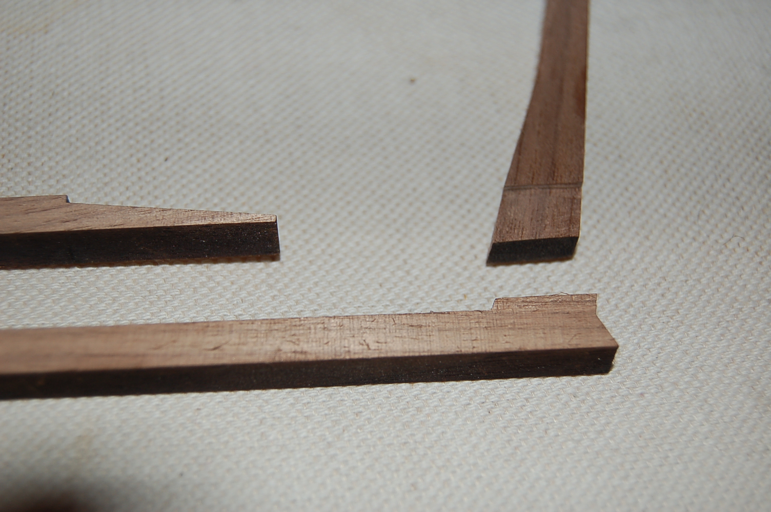

Met veel passen en meten de kiel pasgemaakt en tevens de sparing voor de onderste zandstrook en de daarboven gelegen huidgang gemaakt zodat deze straks over de kiel komen te lopen.
