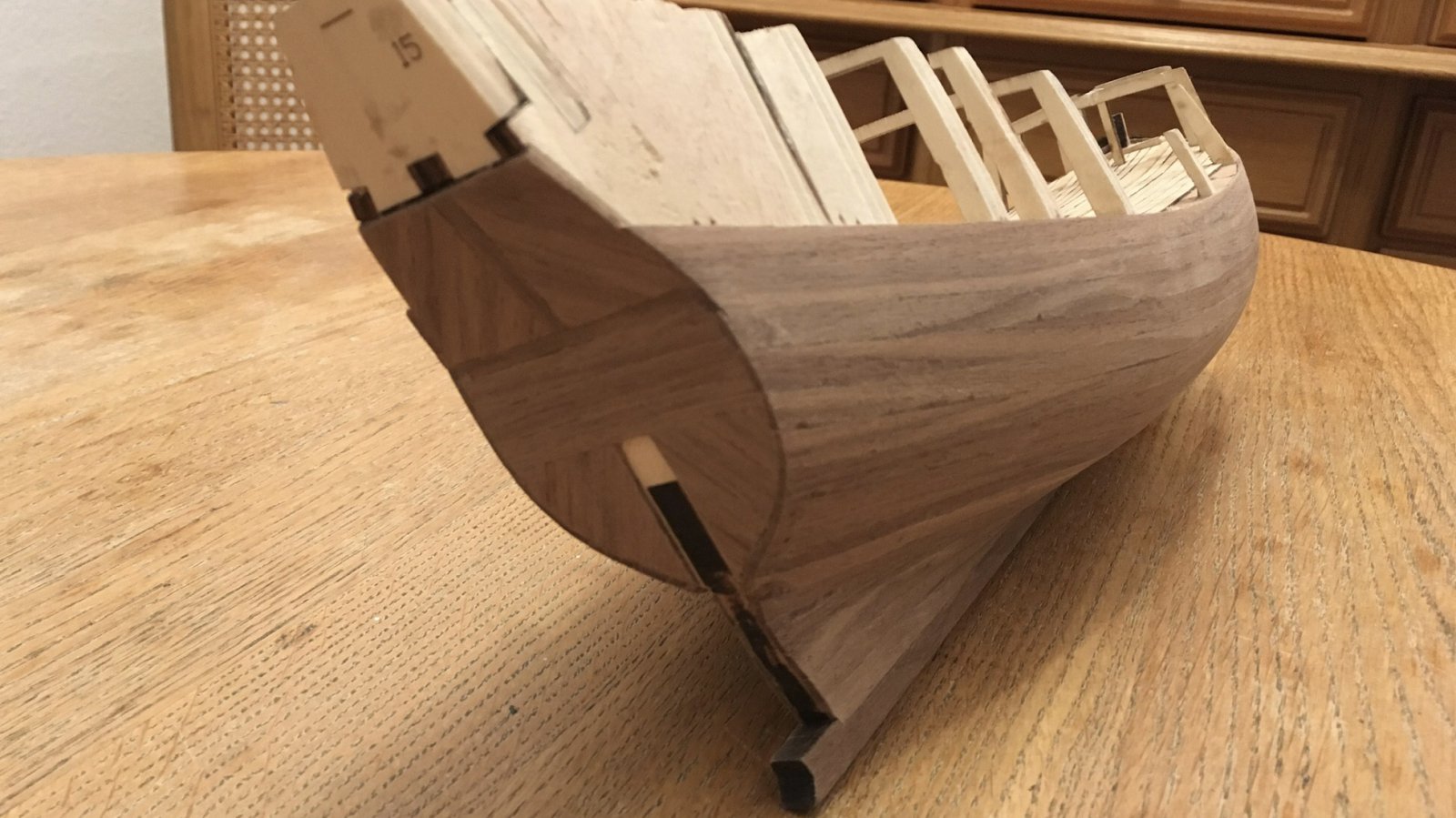

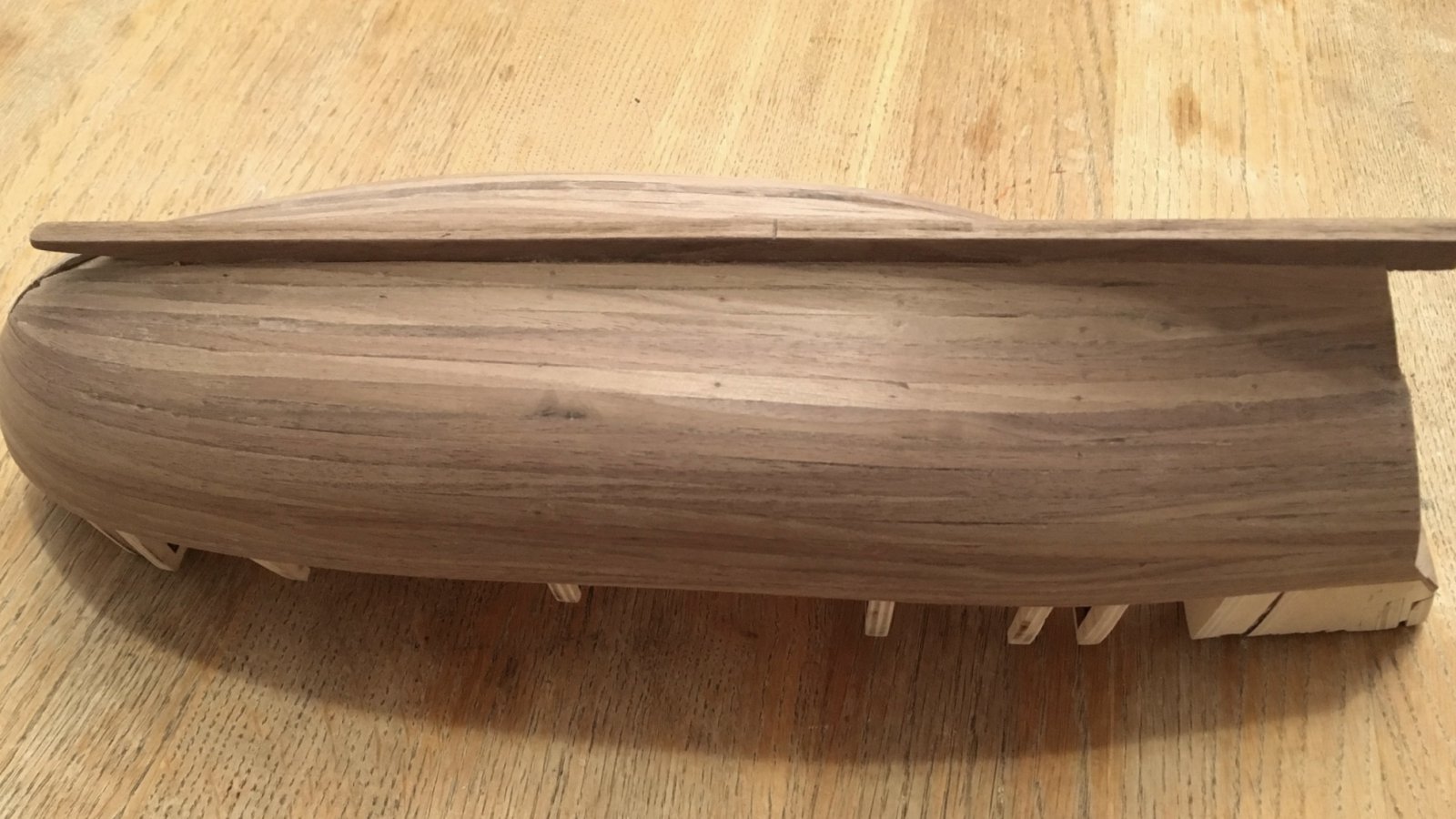

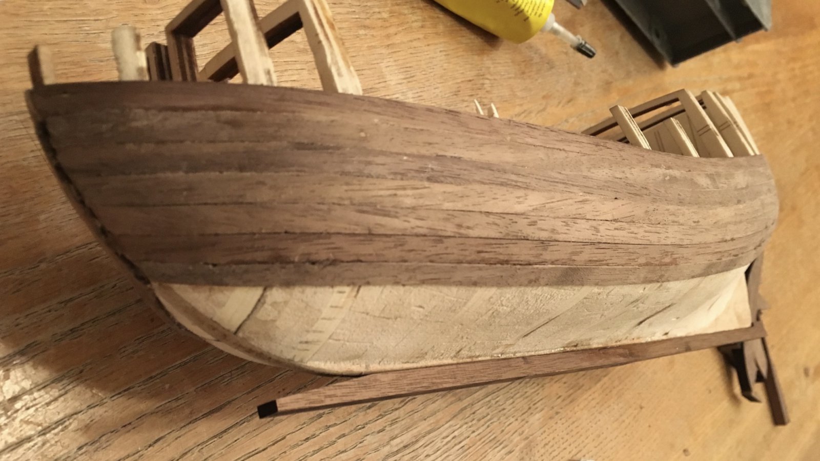

    57D490CE-138F-450D-8D87-D3C0296A70F0.jpeg F5264DBC-C83B-44E8-87B1-CE496BCFB328.jpeg Inmiddels al een flink aantal planken aangebracht. Vandaag de kiel er op gezet. Het (kiel)boegdeel plaats ik later (zo heb ik besloten).
    pietsan, Hans Groenenberg en Marc w vinden dit leuk.
  7. Hans Groenenberg
    6.065
    Ik denk dat je nu dat je rap moet gaan verjongen. Misschien zelfs al iets eerder had moeten beginnen?
    keez ookwel kees vindt dit leuk.
  8. keez ookwel kees
    keez ookwel kees
    19 dec 2018
    27
    Amsterdam
    Aan de voorkant ben ik al “voorzichtig” begonnen met verjongen. Ik heb gewacht tot de zevende plank omdat op de zesde nog een berghout komt. Dat had ik weer op één van de bouwverslagen gelezen. Als ik naar foto’s kijk van andere “Duyfken’s” bekijk dan zie ik wel verschillen in aanpak. Als je adviezen hebt sta ik daarvoor open.

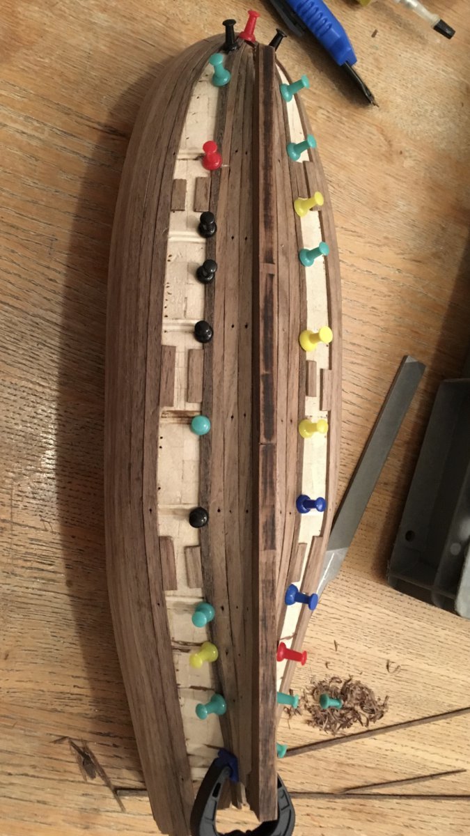

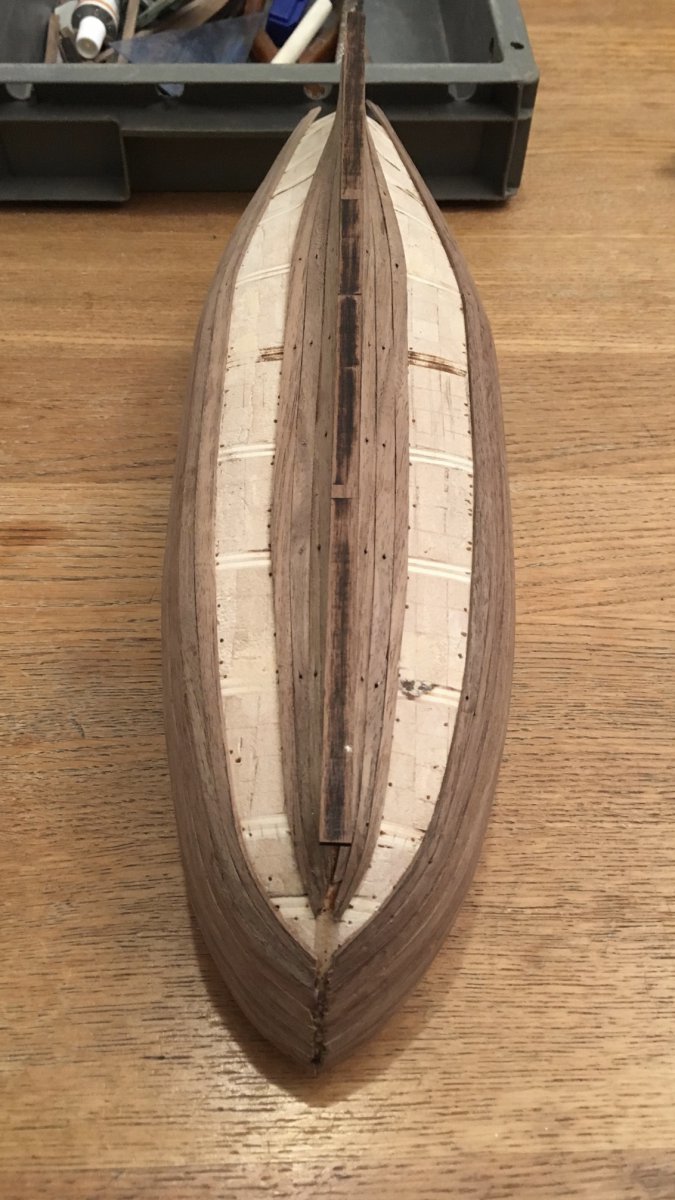

    1CD7B087-3A38-4505-8FF6-95515B65D842.jpeg 420A90EC-6699-4823-9B97-1CBC20CC46F4.jpeg De laatste planken voor de boeg komen langzaam in zicht.

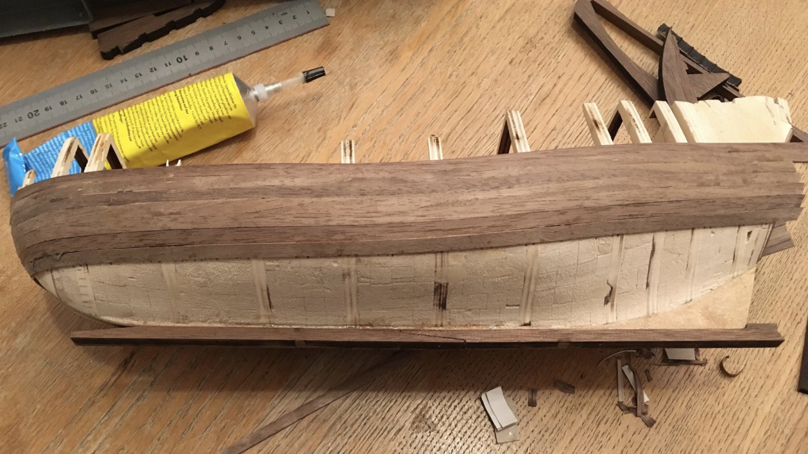

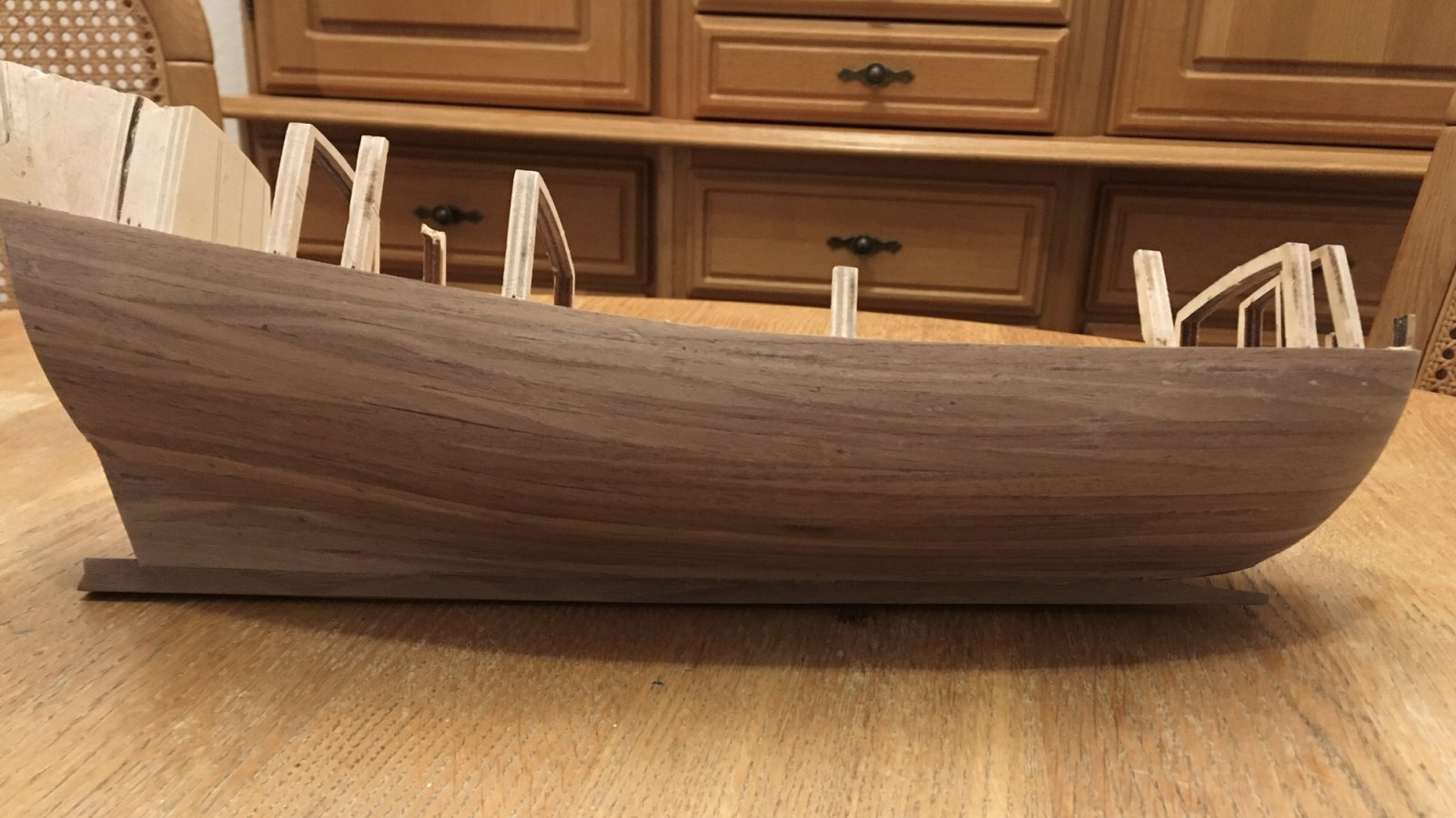

    67210168-C548-447D-BD5A-2D61931938D9.jpeg F4678453-C6C5-4A55-AFD0-7CDAE68C0D74.jpeg F4678453-C6C5-4A55-AFD0-7CDAE68C0D74.jpeg 6110B349-2B3F-47A0-98C3-5A35C4B71C87.jpeg De planken zitten er op tot deknivo, kiertjes gevuld met lijm en schuurstof en alles geschuurd. De bouwbeschrijving maar weer eens erbij pakken.

    Dank je wel voor het compliment, een leven lang timmeren, schilderen, metselen, schuren, vallen en opstaan heeft me gelukkig wat handigheidjes opgeleverd die ik nu bij dit schip kan toepassen. Van de bouwbeschrijving mag ik (als ik dat wil) nu de berghouten plaatsen. Daar ga ik maar eens een nachtje over slapen.
