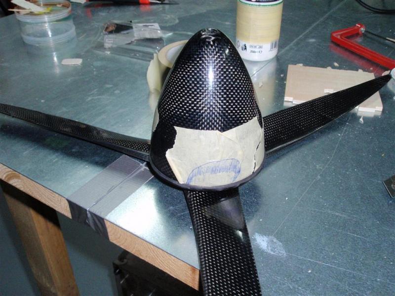

Moed verzameld om de spinner op maat te maken.
Met zo'n aparaat van Ultimate de vorm op tape overgezet en op de spinner geplakt.

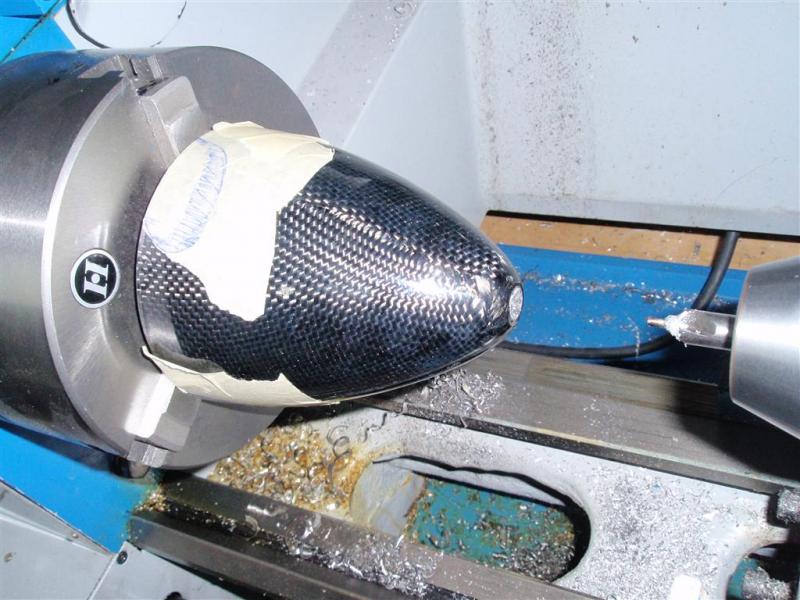

In de draaibank gezet , om met de drieklauw precies te bepalen waar de gaten moeten komen. Meteen een gaatje met de centerpunt geboord om het precieze midden te hebben:
full

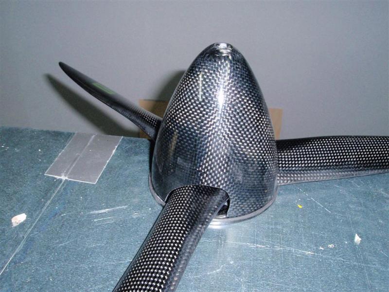

En dremelen maar:
full
Met een dikke bout en moer de voorplaat van de motor bevestigd op de prop en de gaten geboord in de prop.
full

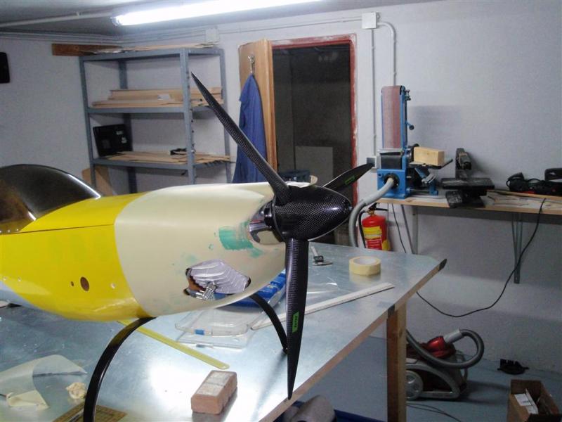

Tadaa:
full
netjes Cor , gaat goed he met dat kammetje ?
de prop lijkt wel groot op de foto , maar de wielen zitten er nog niet op dus hij komt nog wat hoger op zijn pootjes natuurlijk .
leuk moment altijd , als de spinner/prop combi erop zit en alles past netjes ;)
geniet ervan .
mvg eric
@ Ultimate; ja ... mooi stukje gereedschap erbij , erg gemakkelijk.
De prop is idd erg groot , de grootste in mijn assortiment momenteel ;-) Maaruh iniedergeval niet te groot voor het toestel , genoeg "ground clearance" , zelfs zonder de wielen (foto vertekend een beetje denk ik).
