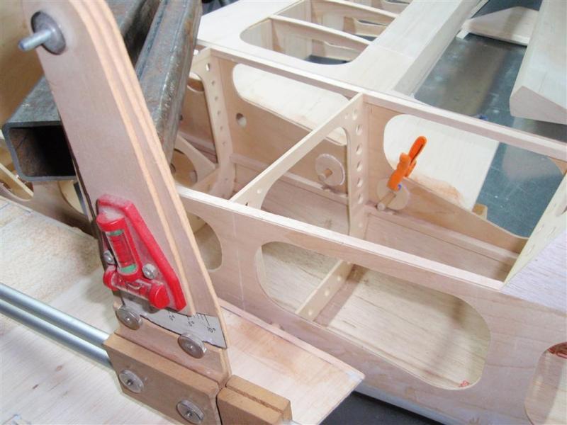

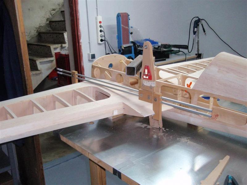

Zoals gezegd , afgelopen week veel kleine dingetjes gedaan. o.a. de instelhoek van de vleugel goed zetten t.o. het stabilo. M'n instelhoekmeter paste niet dus eventjes langs de bouwmarkt gegaan , om hem te verlengen:
full

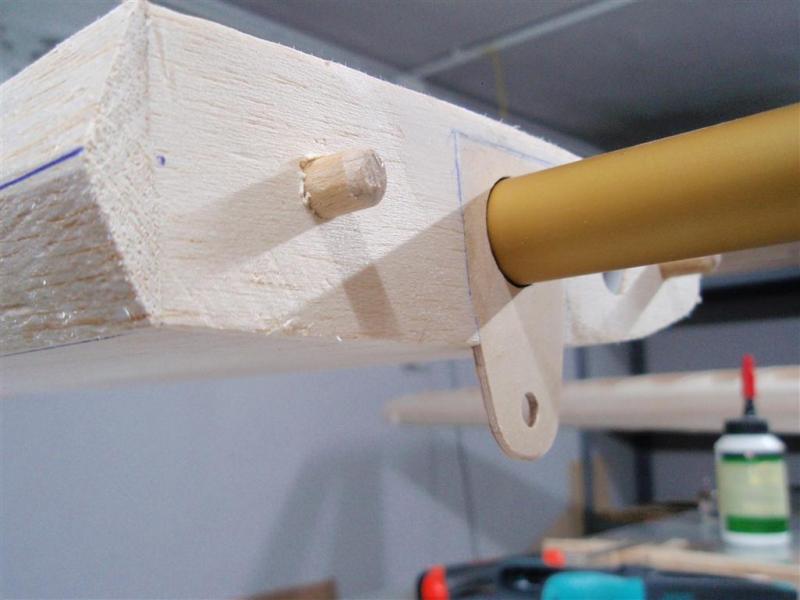

Gezekerd met 3 mm triplex:
full

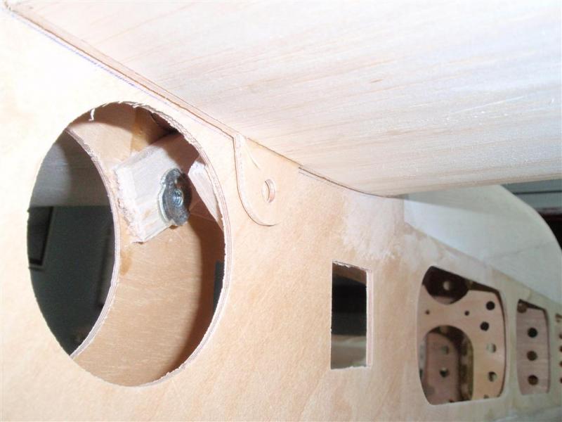

Voor het stabilo een lipje gemaakt om deze te bevestigen met een plastik boutje aan de romp:
full
full

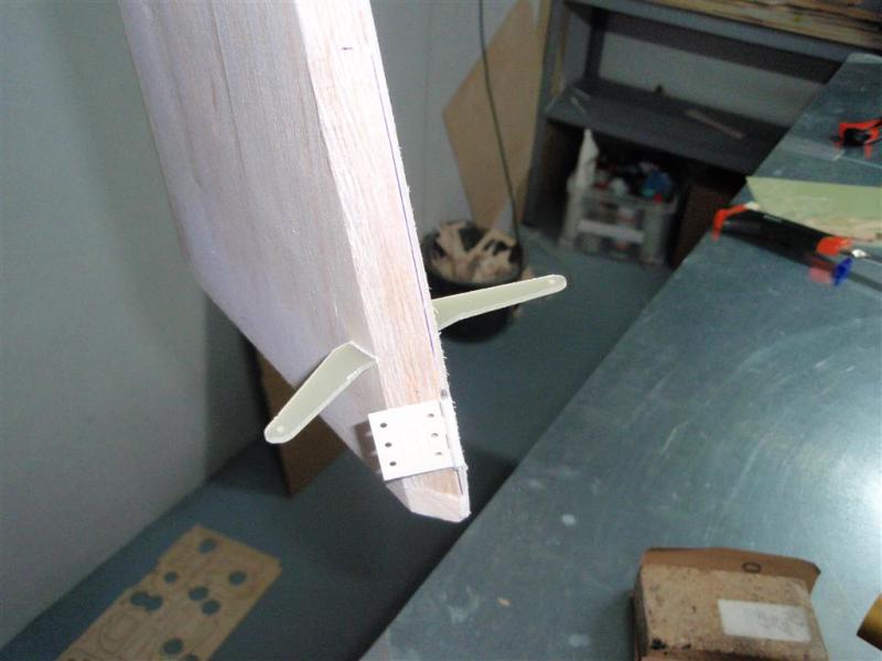

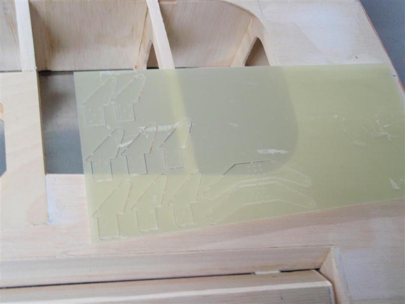

M'n freesmachine aan het werk gezet om de rudderhorns uit gfk-plaat te frezen.
full
Ook met de CNC-frees in het hoogteroer en de ailerons gleufjes gefreesd om ze later in vast te lijmen:
full

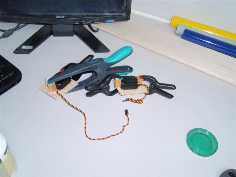

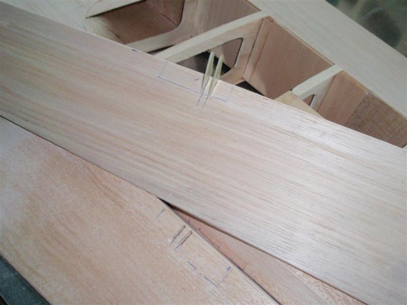

De servo-luikjes voorzien van houtjes om de servo's in vast te kunnen schroeven:
full

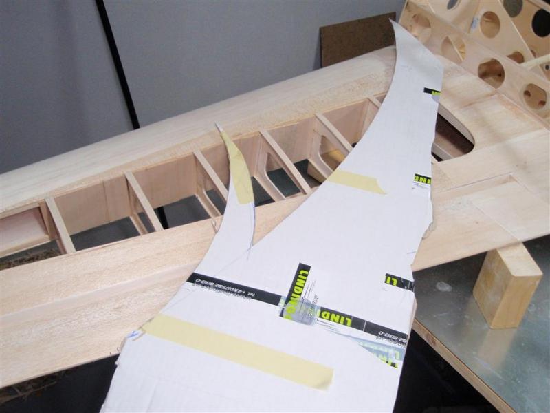

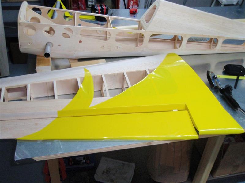

En als laatste een beginnetje gemaakt met het bespannen. Een enorme klus, maar als het eenmaal af is :-) Deze vleugel was in totaal 5 uur werk :-/ nog een hoop metertjes te doen.
Eerst afgetekend op karton:

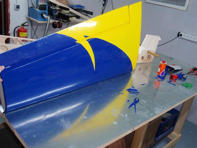

Om daarna af te tekenen op de oracover (zoals jullie duidelijk kunnen zien):
full

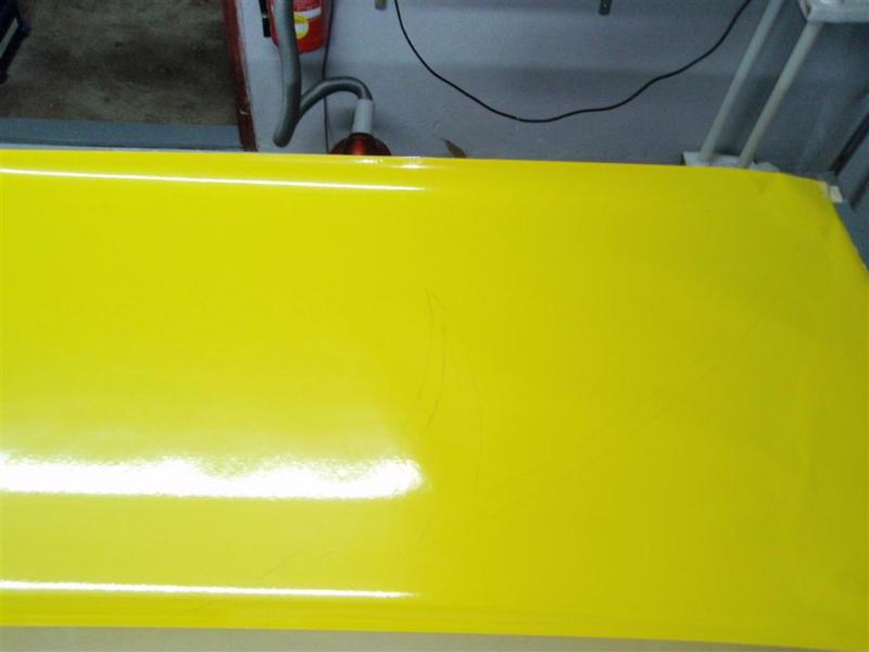

Voorzichtig erop strijken:
full
Om daarna met een overlap van zo'n 2 cm de andere kleuren erop te strijken:
full

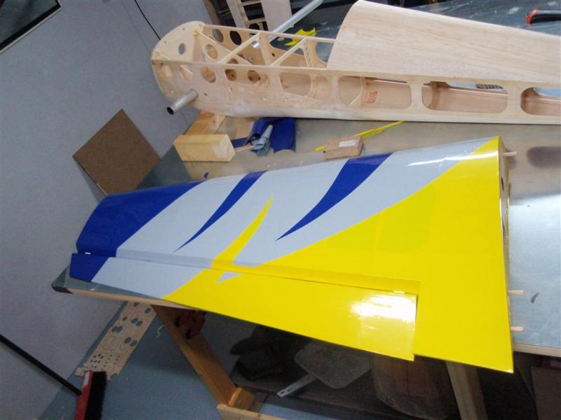

De onderkant voorzien van 2 kleuren , om later toch bovenkant van onderkant te onderscheiden:
full

netjes Cor , je hebt jezelf weer overtroffen ;)
het is een hoop werk maar dat folieen is echt een lonend klusje .
het wordt dan echt wat ipv al dat hout :D
suc6 verder
@ Pascall, als je heel goed kijkt wel , maar als je van licht naar donker gaat valt het reuze mee, andersom zou het idd wat anders zijn geweest. Maar als dat moet ... tja , dan moet dat. Er is geen andere mogelijkheid als overlappen. Nadeel als je de hele vleugel eerst in een ene kleur doet en dan de andere kleur erover , dan krijg je luchtbellen tussen de 2 lagen en je gebruikt erg veel onnodig oracover.
