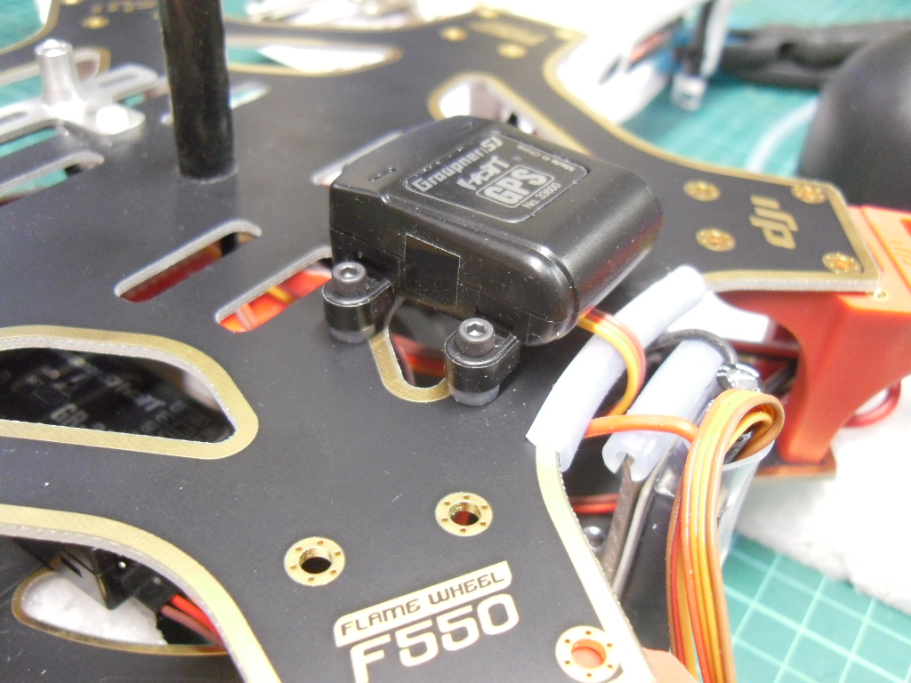

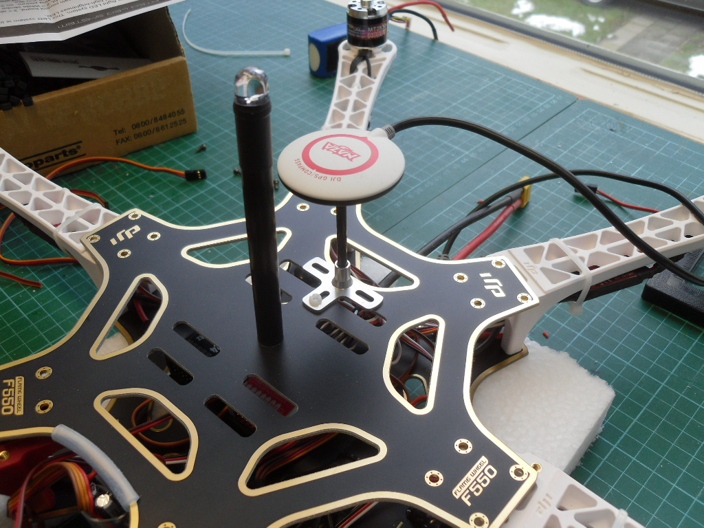

GPS modul van de telemetrie ook geplaatst bovenop , GFK schermt te veel af volgens Graupner en er zit ook nog een laag koper op de bovenste plaat (onderkant ervan).
Met 4 imbus boutjes en een 5mm silicoonring .

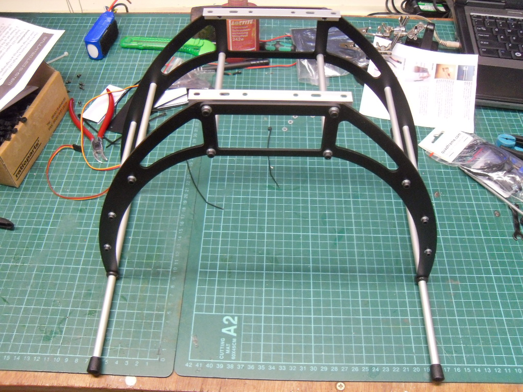

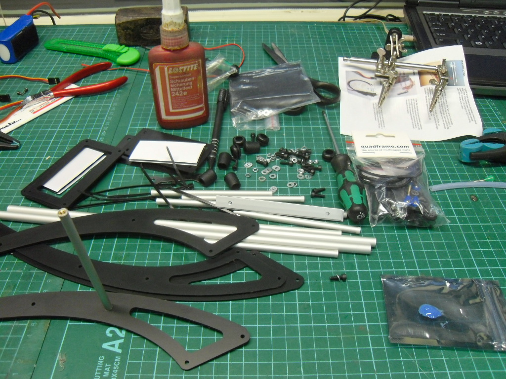

Nu eerst dat gestel maken .
full
Dat moet ook nog vast aan de bodemplaat .
Zit vrij snel in elkaar.

Maar die gps moduul heeft dat nu een flinke meerwaarde op een multi ?
De unisens-E is wel erg prettig op een multi, maar nu vraag ik me wel af wat dit voor meerwaarde heeft...
Waarom heb jij hem er precies op zitten, waar gebruik je hem voor ??
Ontoud hij de laatste coordinaten enzo ook, bij een crash en dat soort dingen ?
In het modul zit een hoogtemeter met vario meting (voor zwevers bv.)
Geeft hoogte in meters aan , houd de max. hoogte vast
GPS meting met afstand , snelheid en coordinaten
Je kan overal max, waardes van ingeven , bv 200 m hoogte , hij gaat er dan niet overheen.
Zijn leuke speeltjes wat je ook weer op google maps kan tonen.
De zender bied deze mogelijkheden , als je crasht kan je anhand van de laatste koordinaten zien waar hij ligt .
Zoals de Phantom die weg gevlogen was , met dit modul find je hem altijd weer . :D
Mvg Johan
Precies omdat ik ook een mx16 hott heb en de unisense-e module hebt, (de kliene variant van de electric air, enkel zonder aparte lipo cel voltages, dus wel spanning stroom, barometer vario , en alle alarmen in te geven..) Dus voor d ehoogte heb ik hem hem niet nodig.
Wel prettig is dat hij de laatse coordinaten onthoud, echter vraag ik me af hoever het telemetrie bereik is, meende gelezen te hebben dat dat niet zo heel ver was. Iig forns minder minder ver dan je besturing.
En als dat max 300 meter is of iig onder de bereik van je remote, dan heb je der weinig aan.. Dat houd me een beetje tegen eerlijk gezegd... In geval van een fly -away.. dan bekeken...
Afstand gaat tot 3 km Emil
Ingesteld staat hij van Graupner uit op 1500 m
Het is gewoon de Blackbox van je model .
Mvg Johan
Oh, dat wist ik niet,(had het ook van horen zeggen) kan je dat ergens instellen dan je max telemetrie bereik ??

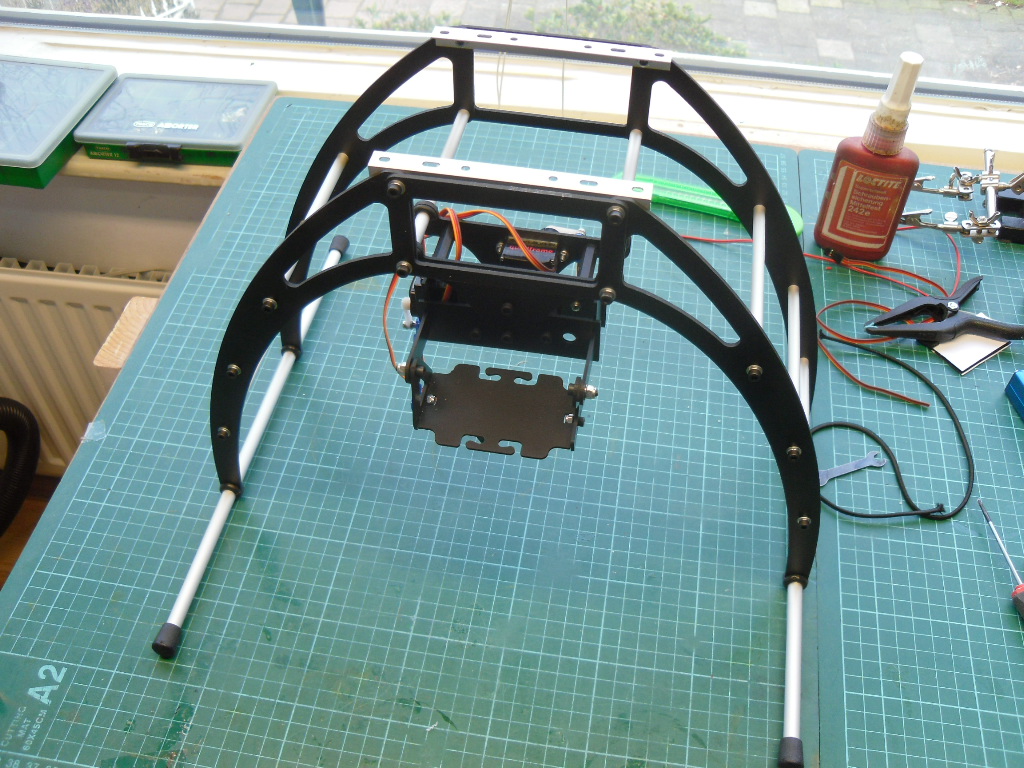

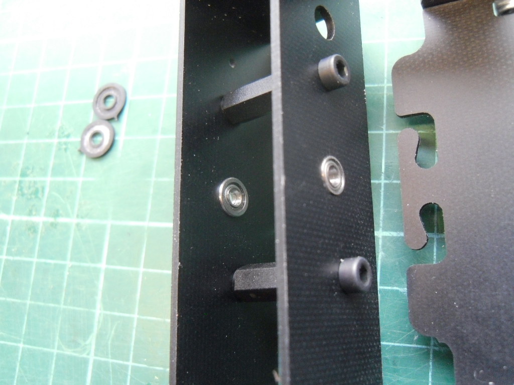

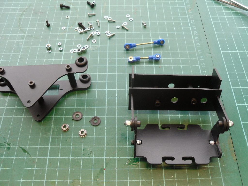

Vandaag nog tijd kunnen vinden om het gestel en de Gopro gimbal klaar te krijgen .
Gimbal is ook een van Quadframe , heeft kogellagers op de scharnierpunten en heeft servo,s met metaen tandwielen.
full
full
Het resultaat.
full
Nu eerst nog passende kabels maken .
Nodig om te switchen tussen Naza aansturing van de gimbal of via de zender met een schuifkanaal.
Mvg Johan
