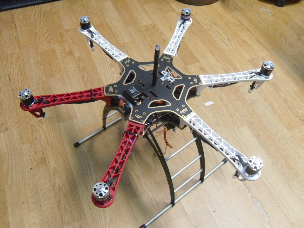

Bouwverslag F-550 met MT2830 motoren
Af en toe is het wel effe zoeken , maar ik sorteer altijd eerst even .
En dan kan je vaak aan de aantallen zien waar ze horen.
Bij deze is er ook geen tekening bij , je kan alleen de foto,s van het internett zien.
Maar het is gelukt . :D

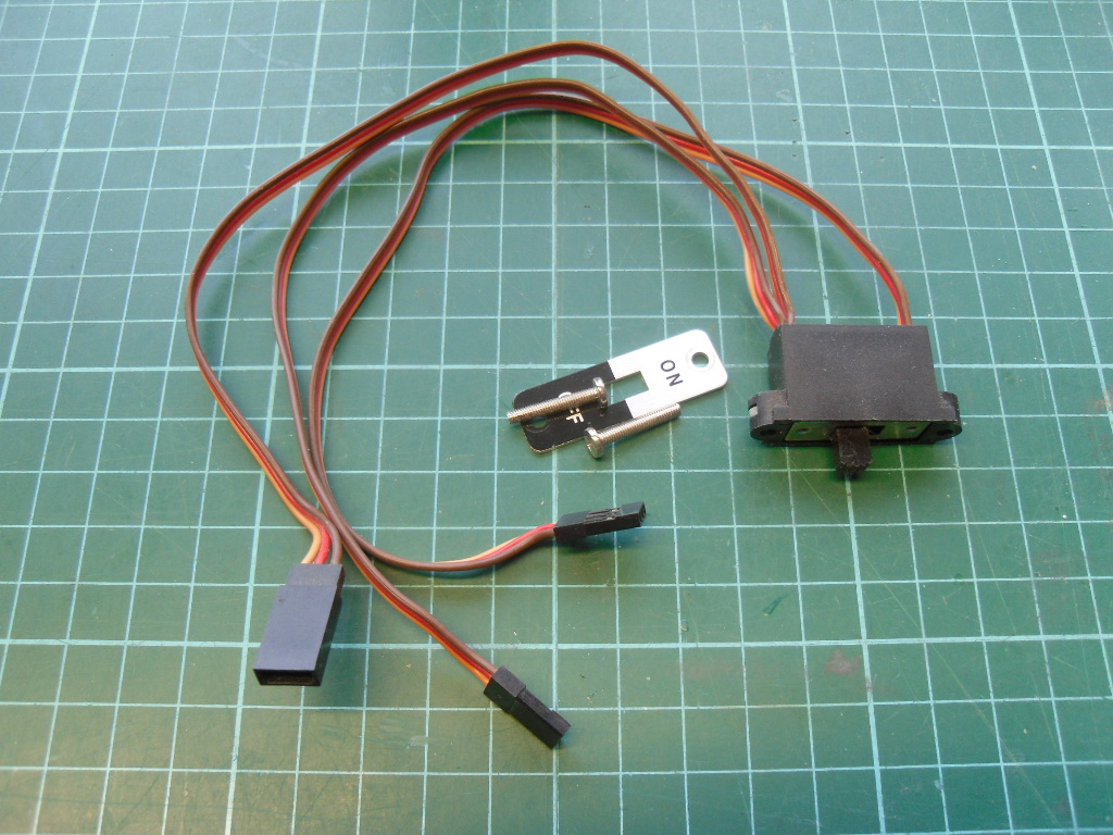

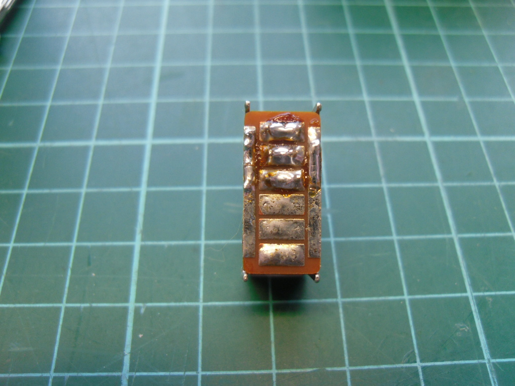

Eerst eens een schakelaar maken dat ik de pitch van de gimbal op de naza of via de zender met een schuif kanaal kan laten werken .
Schakelaar .
full

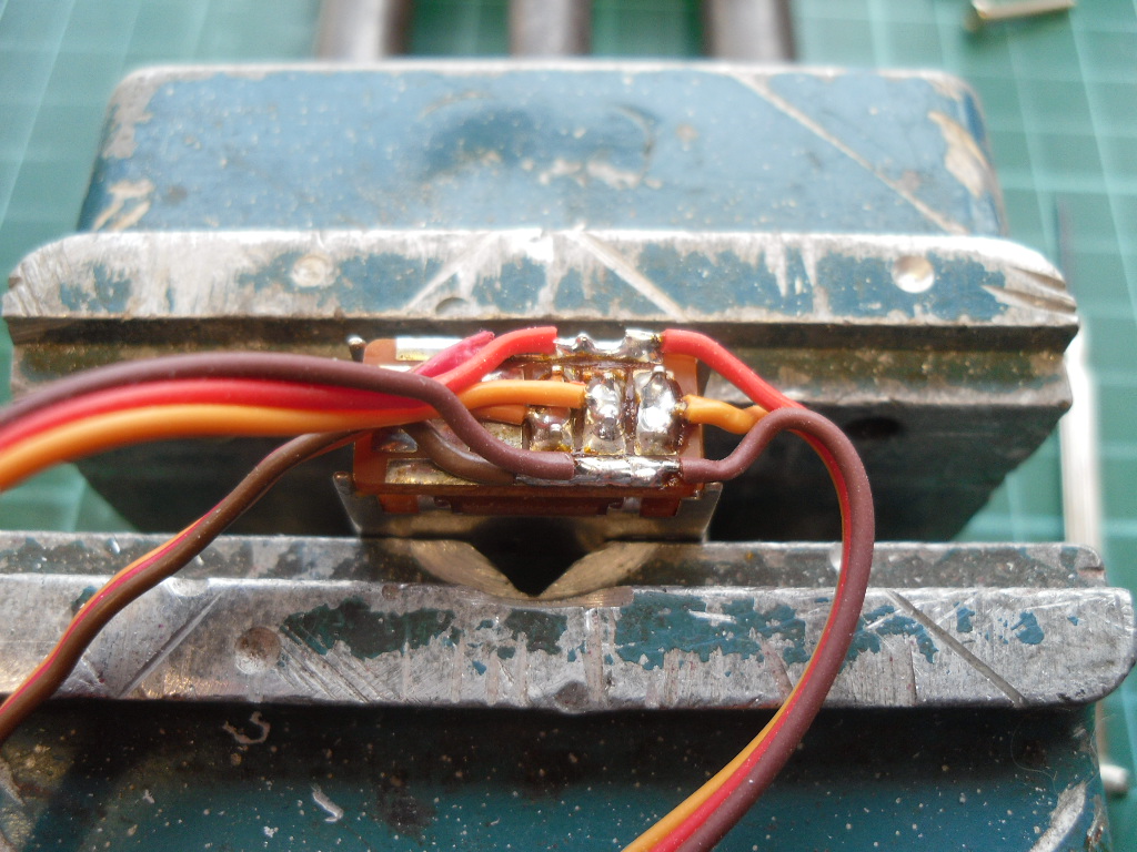

Opengemaakt.
full

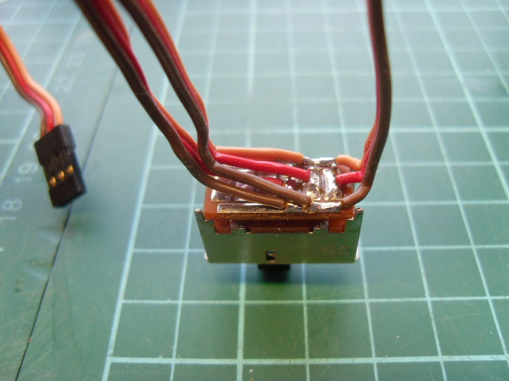

Alles er af gesoldeerd.
full
Andere stekkers met andere belegging er op gesoldeerd .
full

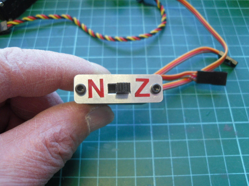

En gelijk een paar letters er op Naza of Zender
full
Mvg Johan
De schakelaar method werkt prima, heb hem hier ook al diverse keren toegepast.(enkel dan voor de pitch) Nog leuker is dat je hem via de zender laat schakelen, al is dan de kans op fouten wel weer aanwezig... Maar het heeft dan wel een groot gizmo gehalte ;)

Door de schakelaar koppel ik de pitch van de naza af om de komplete servoweg te hebben via de zender .

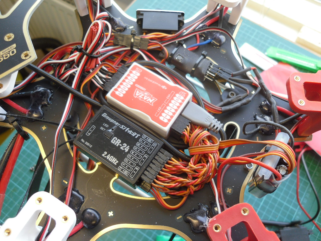

De laatste loodjes .
Bijna alle kabels aangesloten , de rest moet met de bovenplaat erop gedaan worden.
En de naza zijkanten zijn afgeplakt met een strookje zwarte plotterfolie (gedaan na het maken van de foto)

Ziet er ingewikkeld uit... wat moet er nu nog gebeuren?
GPS van de telemetrie , landelicht en GPS van de Naza monteren en de bovenplaat vastzetten , dan nog de propopnemers monteren.
Dan is hij klaar om te progameren.;)
Wear is de schakelaar precise voor?
Met de schakelaar kan ik de autolevel (pitch) van de Gimbal via de naza uit zetten en hem dan direkt op schuifkanaal van de MC-20 bedienen .
