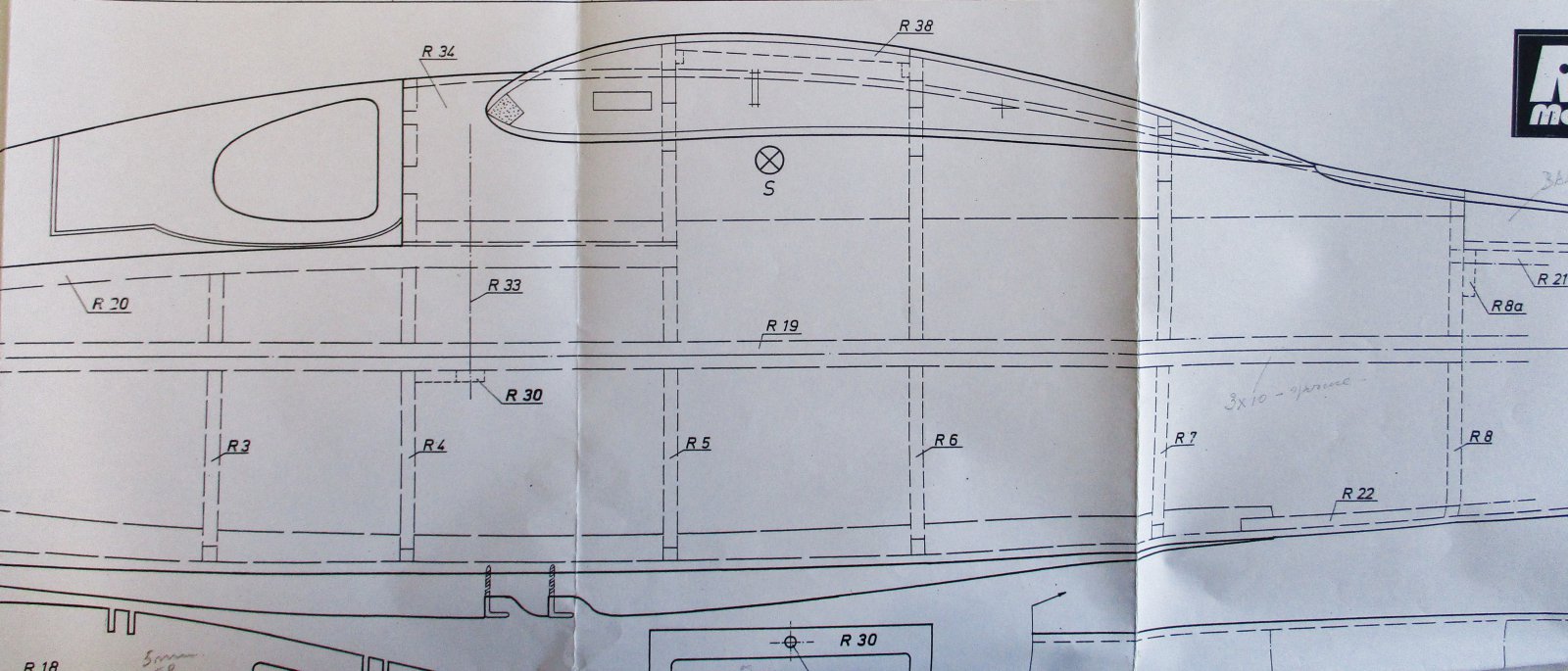

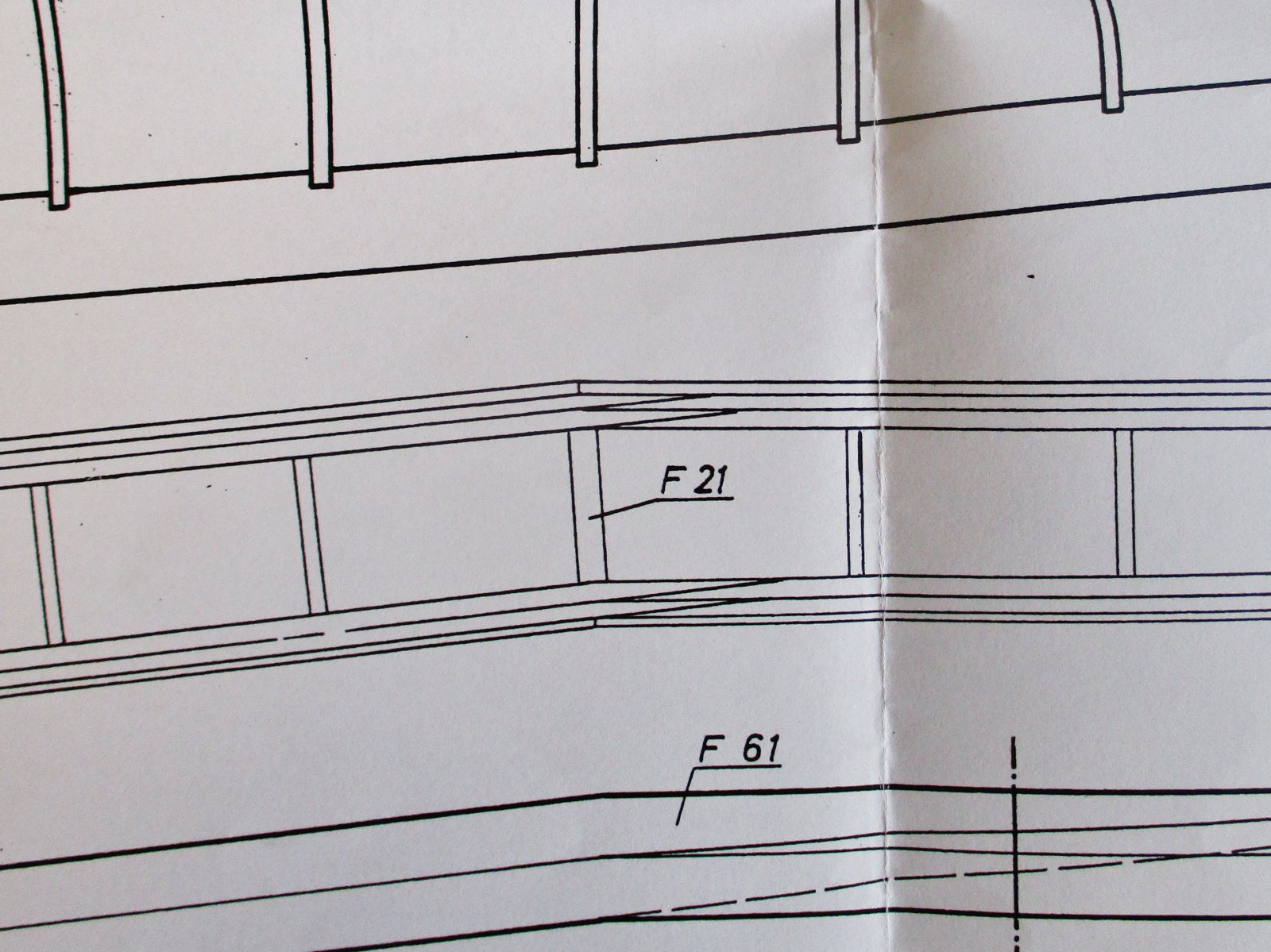

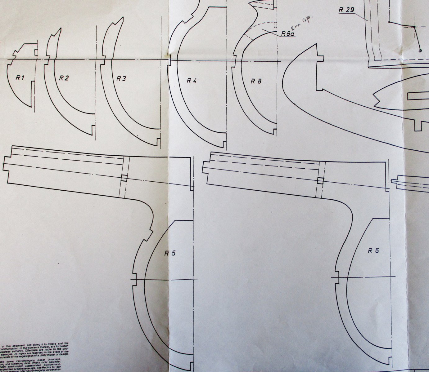

Vooral die vleugelverbinding heb ik nog nooit gezien.
Het rompgedeelte waar de vleugels samenkomen ziet er ook niet alledaags uit.

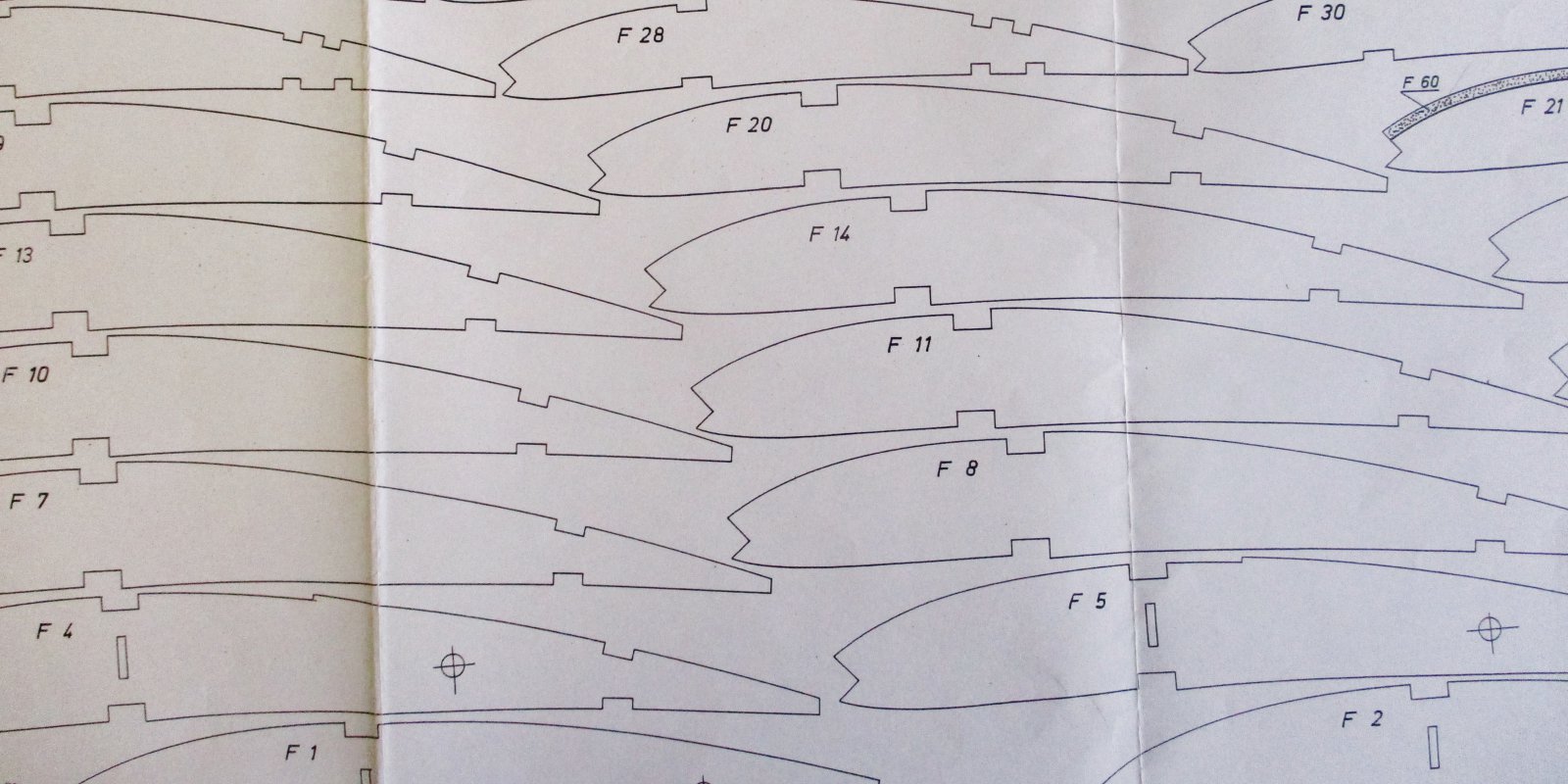

Ik speel met de gedachte van het profiel te wijzigen.
Gewoon een Clark Y 12% in plaats van de NACA 6412
Vereenvoudigd de constructie.
Indien ik het profiel wijzig zal ik deze spanten moeten aanpassen.
Bij deze wat tekenwerk geboden.
