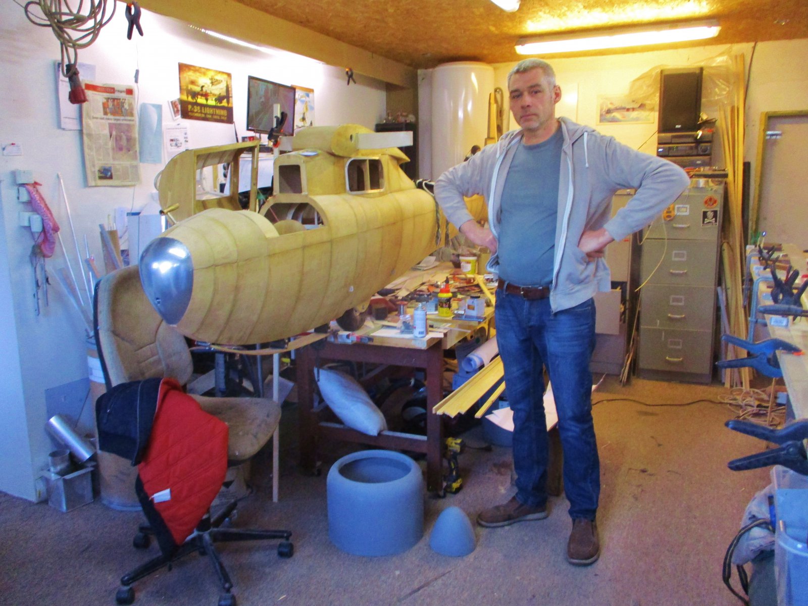

Een vriend hier in de omgeving schikt van hem op schaal 1/2 (Vince Ducket) te bouwen.
De man is, zo te zien, niet aan zijn eerste 1/2 scale project toe.
Onrechtstreeks heeft boven afgebeelde identiteit Aurectar getriggerd om het draadje weer op te pikken..
Noblesse oblige.
