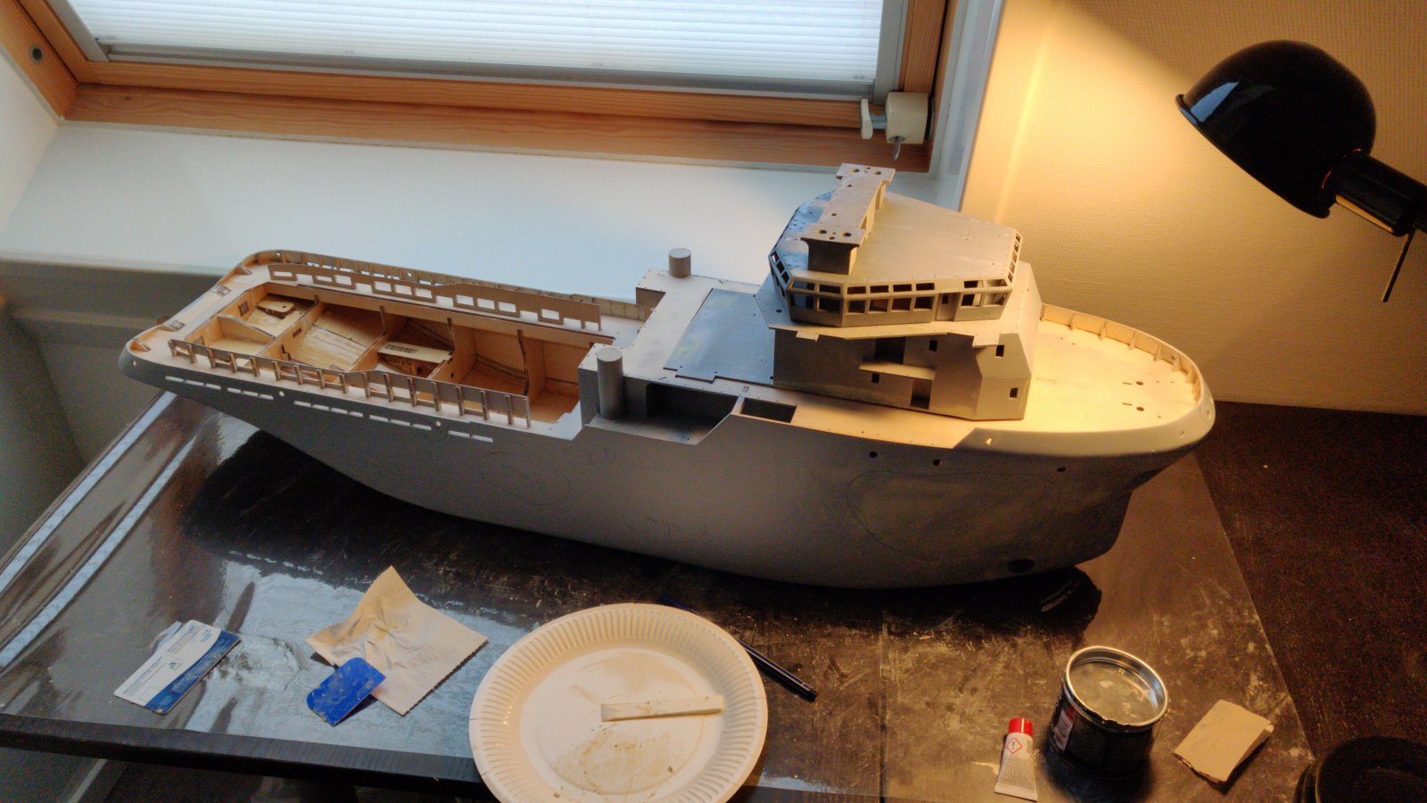

Elders staat deze foto van de inbouwfase...
http://i667.photobucket.com/albums/vv32/scania-t/fairmountalpineBB010.jpg
Gr Bas
