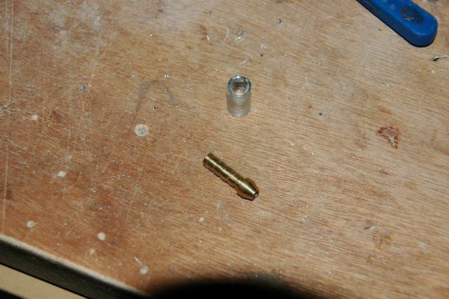

Het haakje ziet er dan als vogt uit:

De behuizing van de haak moet nog wel gesloten worden, en de aansturing moet er ook nog op.
Orri, het Tost-princiepe is eigenlijk heel eenvoudig: De vorm van het haakje is zodanig dat die steeds wil openen als je aan het sleeptouw trekt. Het vanzelf openen van de haak wordt tegengegaan door met twee heveltjes te werken, en de drie scharnierpunten op één lijn te zetten. Zodra je dan één punt uit die lijn brengt, floept de haak open.
De drie scharnierpunten in één lijn is nogal instabiel, daarom wordt "overlocking" toegepast.
De servo moet nu enkel die kracht overwinnen.
Een veertje duwt de haak steeds terug naar gesloten toestand.
De twee messing busjes voor de afstelling van de motor zijn eigenlijk geleiders om met de schroevendraaier makkelijk aan de afstelnaalden te kunnen. Ze worden niet verlengd tot buiten de motorkap. Om de motor af te stellen moet de kap er dan maar af.
