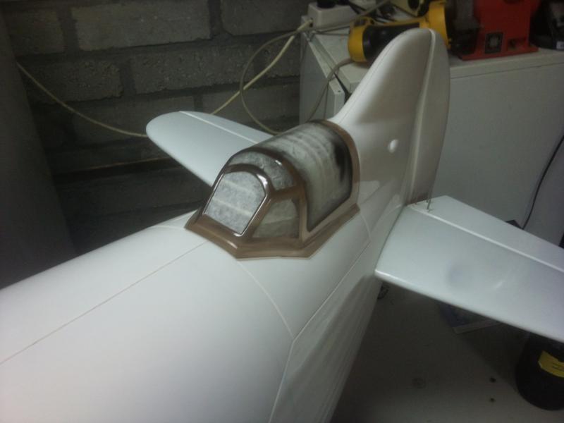

De grote glasvezel kap op de vleugel geplakt.
De richtingroer aansturing komt niet buiten de romp uit maar blijft mooi binnen de scharnierlijn.
Gaten voor de duvels die de vleugel moeten gaan houden.
Voor het richtingroer zitten er 2 messing busjes bij.
In deze busjes is draadeind getapt en daarin komen dan 2 pennen met een gaatje erin voor de pul pul op aan te sluiten dit is heel onduidelijk aangegeven.
De romp en de horizontal stabilizer en het richtingroer in elkaar.
De bouwbeschrijving van Graupner is heel erg incompleet qua informatie over de gebruikte materialen ook de plaatjes zijn onduidelijk zelfs op de computer kun je sommige onderdelen die ze gebruiken niet onderscheiden.
Groeten Yannic.

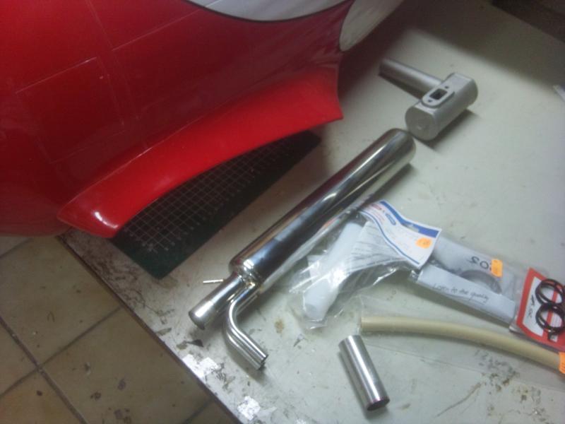

Nu zit er bij zon DLE een mooi uitlaat potje (dempertje wil ik het niet noemen)
Eerder een klankkast.
Maargoed nu wil ik dus van het pijpje dat uit het potje komt een stuk afzagen.
Het is nu zon 10cm lang en het moet naar 3-4 cm uit het potje dan een bocht en dan een nadempertje die onder de kap past.
Anders moet ik gaten in de motorkap gaan maken wat ik eigenlijk niet wil.

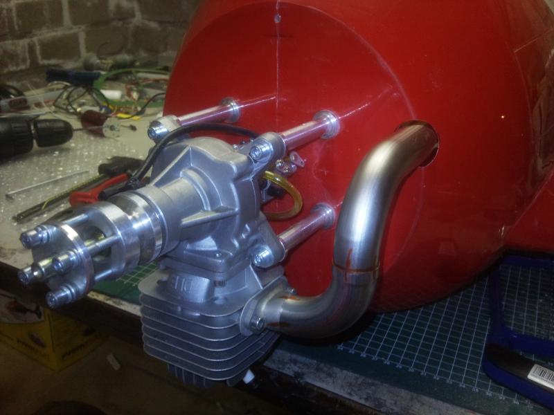

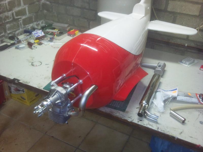

Het eerte wat nu gebeurd is het monteren van de motor en het op maat maken van de uitlaat bochtjes.
Nou nou hehe eindelijk weer tijd en zin gehad om aan de R2 verder te gaan :)

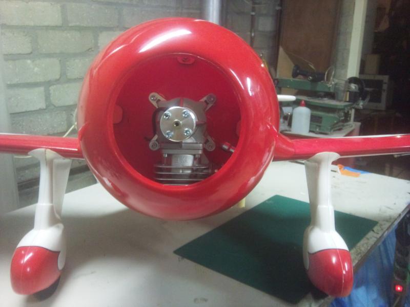

De motor zit de kap is al gecentreerd met een boutje en de uitlaat is op maat gemaakt.
Morgen misschien de uitlaat al solderen anders word het na het komend weekend pas.

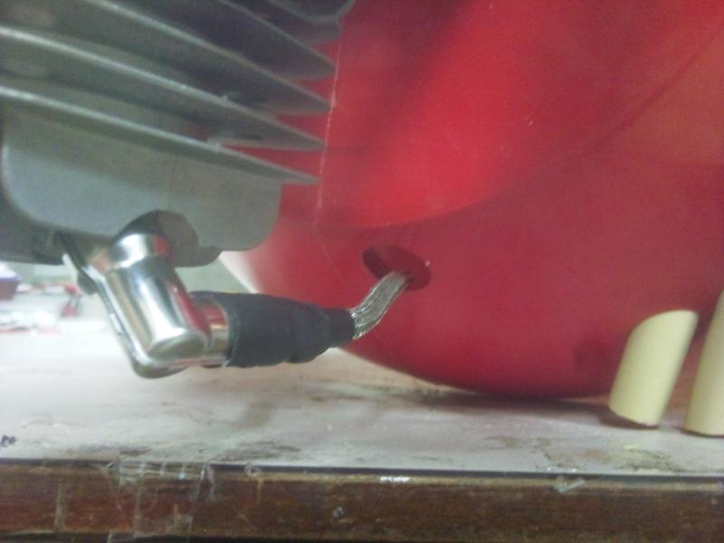

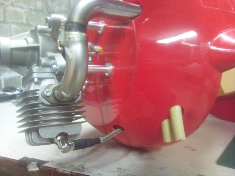

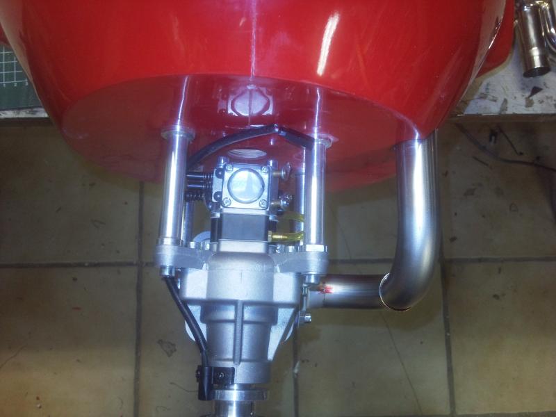

De bochtjes zijn dus soldeer klaar de uitlaat word in de romp opgehangen.
Ook voor de carburateur wil ik nog wat verzinnen, het liefste zou ik hem door het gat naar binnen laten lopen om hem daar te laten aanzuigen door een filter of iets dergelijks.
Dit in verband met het dempen van het inlaat geluid van de motor.

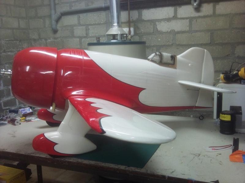

Pff wat een lange dag bouwen.. maar er zit wel al wat schot in nu.
Vandaag bijna de hele dag gebouwd aan de geebee, helaas door het nadenken over wat het beste zou uitkomen etc. duur het allemaal vrij lang.
Maargoed de foto`s:
full

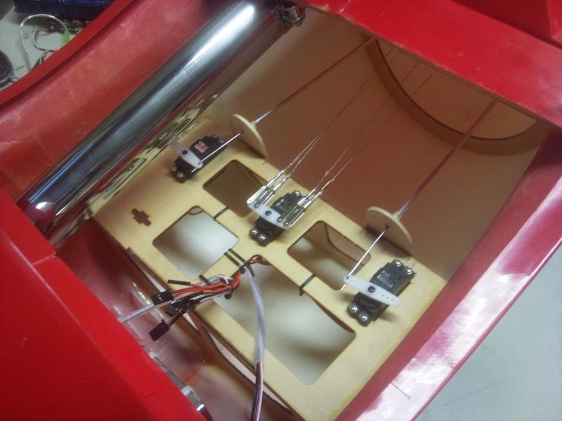

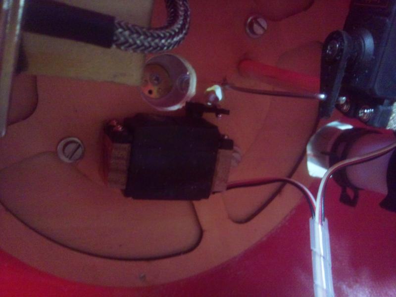

De ingewanden,
Alle servokabels komen uit op de plaats waar de ontvanger moet komen ook zijn er al 2 verleng kabels gemaakt voor de rolroeren op aan te sluiten.

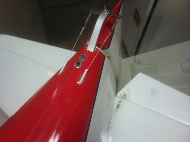

De PullPull aansturing in de staart.

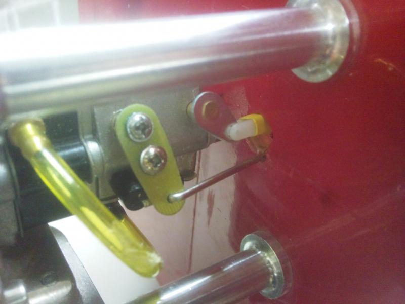

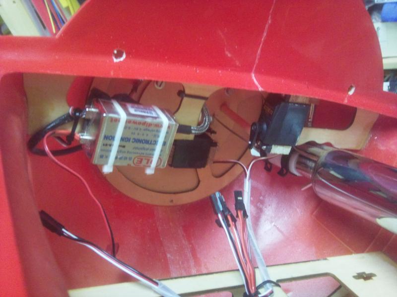

De ingewanden aan de motorzijde,
Gas servo, Choke servo, Onsteking etc.
full
Close-up van de choke en gas aansturing.

Aansturingen bij de motor.
full
Onsteking naar bougie geleid.

Nog een keer de voorkant en nu ook te zien de rubber slangen van de uitlaat.
full

De cowling die zelfs met een 55cc nauwelijks gevuld is !
full
De canopy die klaar is om te spuiten..
Alleen nog geen idee welke lak hier goed op hecht.
full
En een totaalplaatje van de R2.

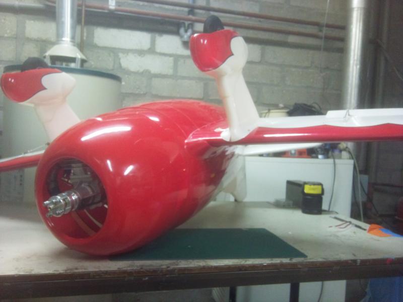

Mooi hoor. Het is dat ons veld vol met scheuren zit want anders.... :? ;)
Maar uh, dit ziet er toch wel sneu uit. Arme dikkerdje met de pootjes omhoog. :rolling:
