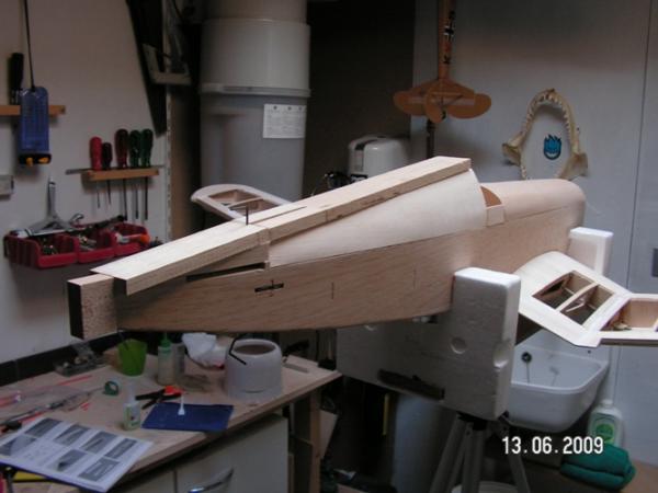

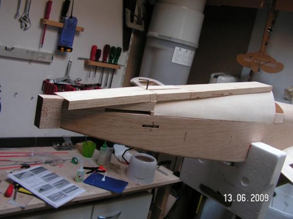

ondertussen is de sheeting van front en turtle deck klaar

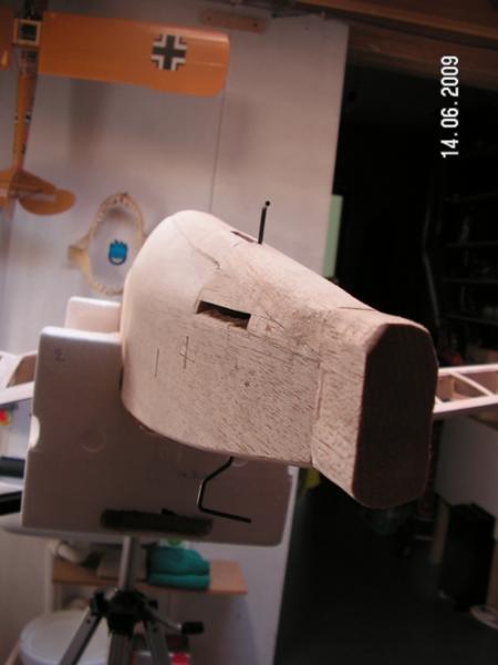

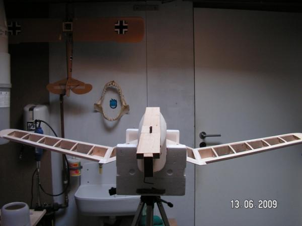

wat ik eigenlijk best wel moeilijk vind is het plaatsen van de balsa blokken op het turtledeck (moet ze nu nog mooi zien te schuren)
alles begint zo een beetje samen te passen, bijna perfect is de verbinding fuselage-vleugel!
full
geen makkelijke opdracht om alle balsablokken mooi uit te lijnen, hier is dat dus niet zo geod gelukt maar ik denk dat na het schuren dit niet zo zal opvallen

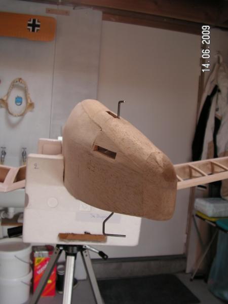

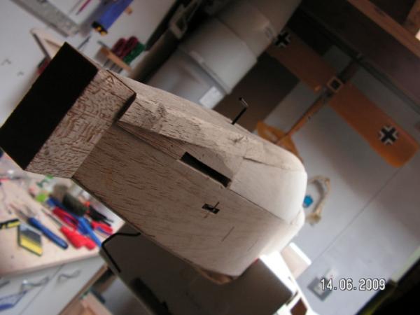

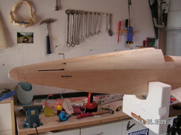

man man man, toch moeilijk, dat shapen van die balsablokken!!! amai nie...
nu, toch redelijk tevreden van het resultaat (allé, nog geen eindresultaat maar toch bijna), een kort verslagje:
full
full
full
full

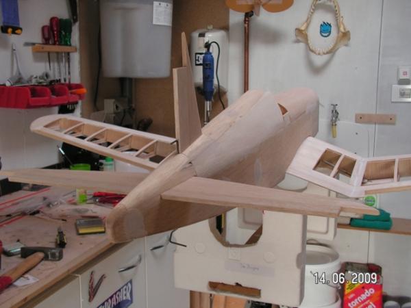

met fin en stab ziet het er dan als volgt uit:
full
full

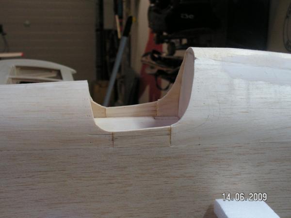

ook het uitsnijden van de cockpit was niet zo evident !
full
