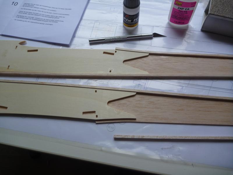

Vandaag had ik wat tijd om verder te bouwen.
Tijd om het potje CA-lijm boven te halen. Alles in deze kit past zo goed in elkaar, het is een genot om alles in elkaar te passen en daarna te fixeren met een druppeltje CA.
full
Vervolgens de 'voorlijst' ertegenaan. De onderkant van de servo's past ook perfect, wat is trouwens de manier om de servo's te bevestigen? Omdat de servo neerligt kan ik onmogelijk het bijgeleverde schroefje gebruiken. Gewoon vastlijmen en hopen dat de servo's niet stuk gaan?

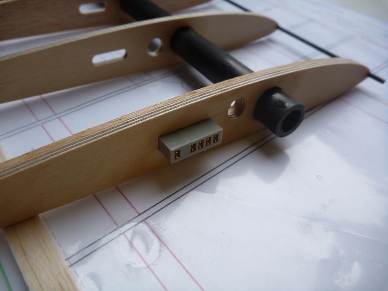

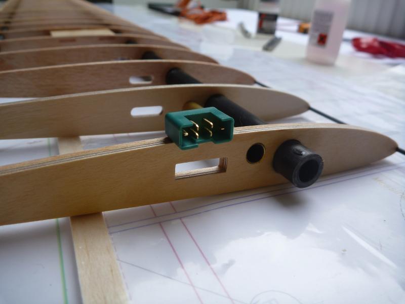

Toen kwam ik bij de stekkerverbinding tussen de vleugeldelen (voor de servo's). Daarvoor had ik speciaal van die multiplex stekkertjes besteld, volgens de offerte van de fabrikant. Maar die zijn een stuk te groot voor het voorziene gat in de vleugel :confused:. Daar heb ik ruim een half uur naar zitten staren en over denken....
full
Tot ik op een gegeven moment het idee kreeg om nog eens in de doos met onderdelen te rommelen. En wat vond ik daar? Stekkertjes die perfect passen in de voorziene plaats :cool:.
full

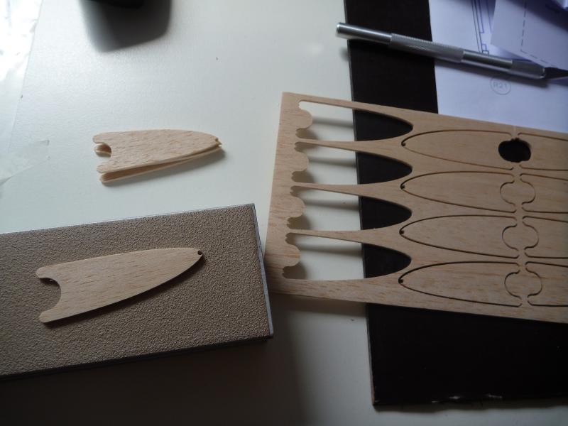

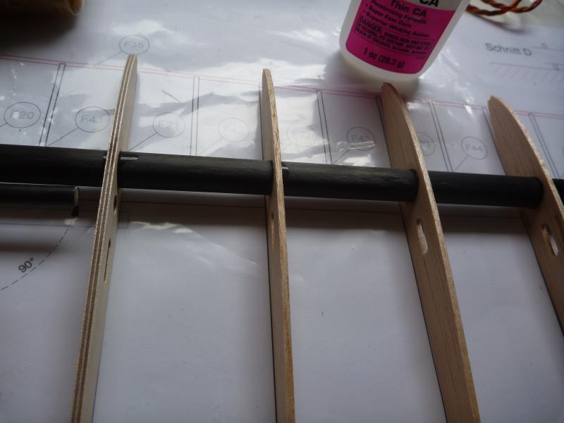

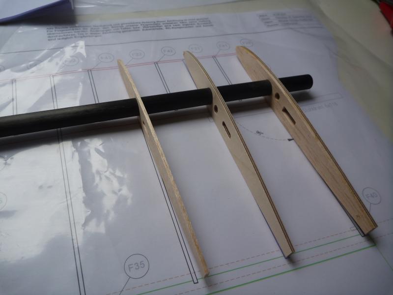

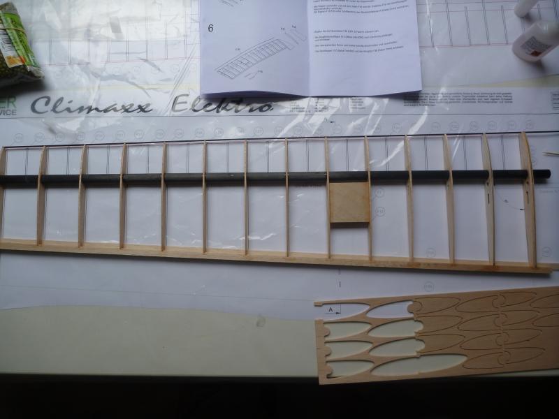

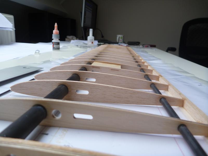

De halve ribben komen zonder problemen uit het balsa plaatje. Toch wilde ik graag even mijn schuurblokje gebruiken ;).
full
De halve ribben vastlijmen gaat ook erg vlot.
full

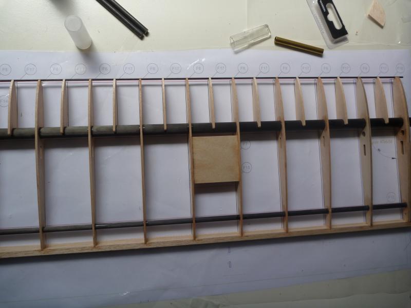

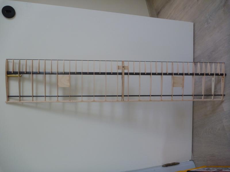

En toen was het middelste vleugeldeel al ongeveer klaar :D. Al heb ik natuurlijk vals gespeeld en wat stappen vergeten uit de handleiding. Het fixeren van de vleugelverbinding doe ik liever als ik het eerst eens kan passen, zodat ik zeker weet dat het allemaal goed zit. Ook het solderen van die stekkertjes heb ik voorlopig zo gelaten (misschien best aan iemand van de club uitbesteden).
Volgens de handleiding moeten er 'onder' het servoplaatje 2 balkjes (Die Bugelfolienauflagen F15 ablangen und einkleben) komen, die kon ik niet vinden in de bouwdoos. De maten komen overeen met het balkje wat gebruikt wordt om onder de vleugel te leggen tijdens de opbouw, is het de bedoeling dat ik dit nadien hiervoor ga gebruiken? Dat balkje heet toevallig ook F15 :rolleyes:.
full

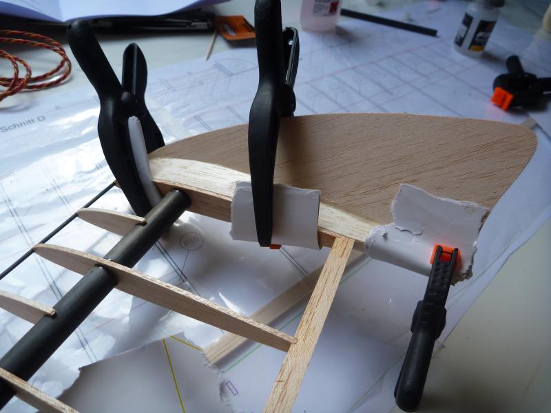

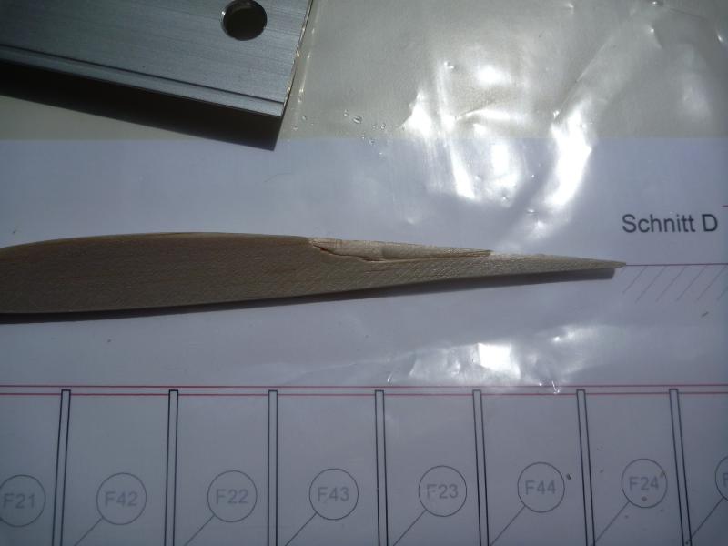

Op naar een van de uiterste vleugeldelen! Helaas heeft de vleugeltip wat schade opgelopen tijdens het transport, al kan het niet zoveel kwaad.
full
De opbouw van dit deel is vergelijkbaar en ook hier past alles weer zo goed! Op deze manier is het meer lego waar ik af en toe een druppeltje CA laat tussen lopen.
full
Eindelijk nog eens een kans om houtlijm te gebruiken, bij het verlijmen van de vleugeltip. CA is toch maar niets, de vloeibare CA is euhm, te vloeibaar en lastig te doseren. De medium CA geeft direct erg grote druppels die nooit terecht komen waar ik het wil :(.
full
En het resultaat van een namiddag 'bouwen'. Op deze manier gaat het wel erg vlot :).

Leuk hè, dat zijn ook MPX-stekkers. Maar andere! Om het duidelijker te maken. :confused: :rolleyes:
Ohhh. Dat zijn dus de MPX-stekkertjes zonder foto in de webshop, die ik toch maar besteld heb omdat ze in de offerte stonden :D.

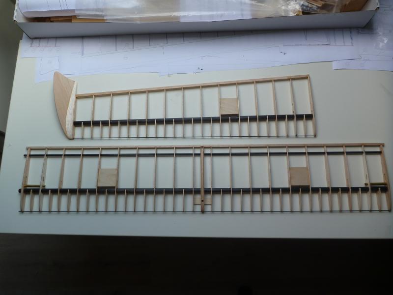

Na mijn laatste post weer verder gegaan met bouwen :). Ik had er zin in!

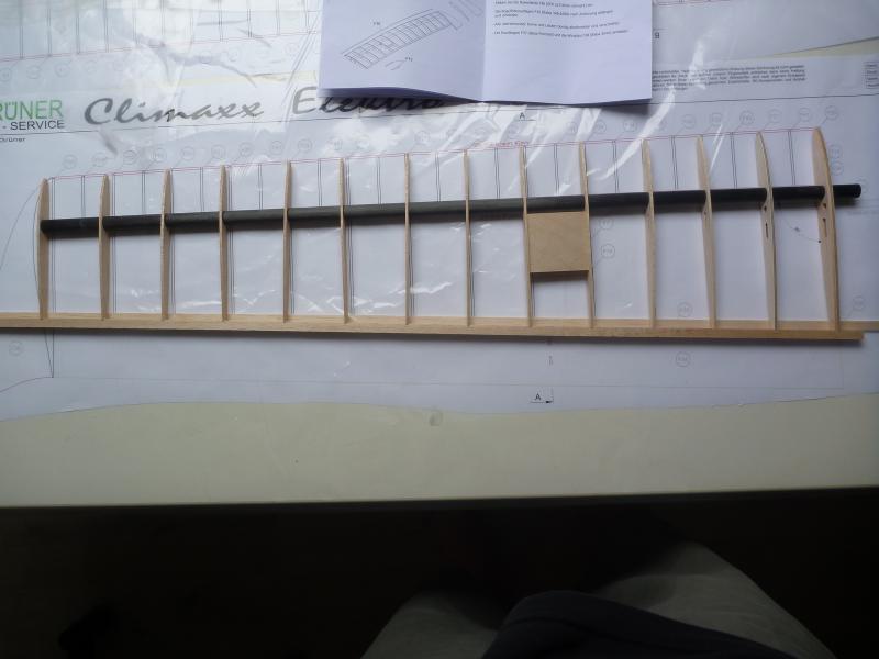

Er wachtte mijn nog een laatste vleugeldeel (ruwbouw), dus daar maar mee gestart. Na 3 delen gaat het best vlot, eerst start ik met alle ribben op de carbonnen ligger te rijgen.
full
Vervolgens nog wat uitlijnen volgens plan en de eindlijst en dan kan er alweer wat CA-lijm tussen. Hier moet ik dus duidelijk nog wat uitlijnen ;).
full
De voorlijst ertegen plakken en het vleugeldeel is alweer ongeveer klaar!? Nadien nog de halve ribben en dan zit het er al met de ruwe houtbouw van de vleugel :confused:.

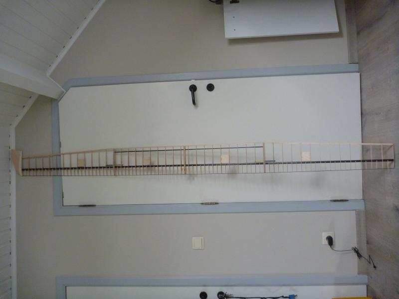

Vanzelfsprekend kon ik het niet nalaten om de hele vleugel eens te passen :cool:. Gelukkig de 2e tip nog niet verlijmd, anders zou het niet meer rechtop passen in mijn kleine dakappartementje.... haha. Toch een flink grote vleugel geworden.
full
Toen ben ik eens gaan meten of alles recht is. Oei. Gedaan met de vreugde. De V-stelling blijkt links en rechts absoluut niet gelijk te zijn :( :confused:. Het scheelt ruim een centimeter aan de laatste rib gemeten. Nochtans heb ik gepoogd zo recht en nauwkeurig mogelijk te werken, voor de ribben die de verbinding vormen heb ik telkens het 'malletje' gebruikt om ze de 'juiste hoek' te geven.
Is er nog een manier om dit op te lossen? Pfff :(. Zo'n mooie kit en weet ik het alsnog wat te verprutsen, bah. Misschien had ik toch geen biertje mogen nuttigen tijdens het bouwen :p?
Edit: Nogmaals gemeten, ditmaal in mijn 'living' ipv in de gang van het gebouw (ik was buiten even gaan schuren), ditmaal is het verschil ~0.8cm. Welke vloer er recht ligt durf ik niet te zeggen.... voor mijn gemoedstoestand ga ik voor de meting van de living.

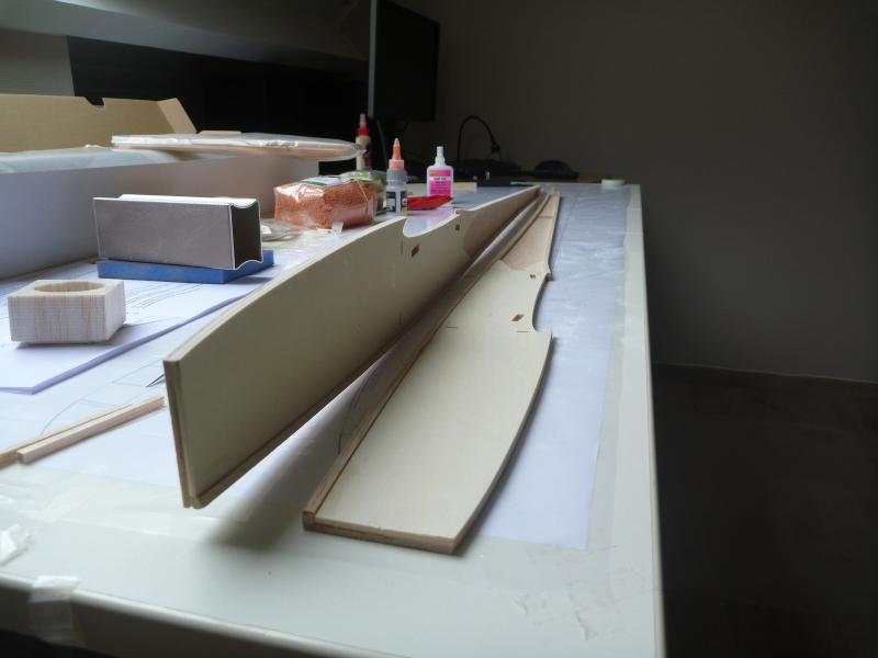

En weer verder met de bouw!

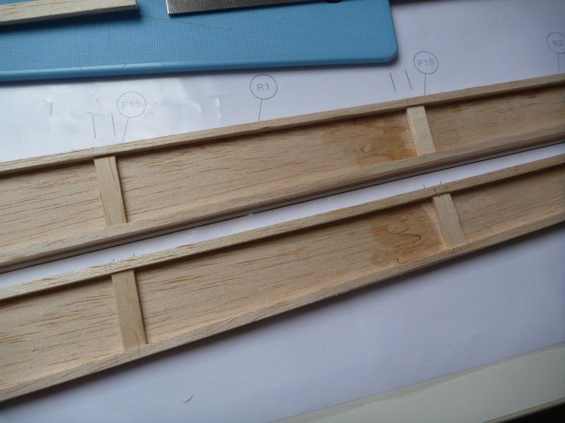

De eerste stukken van de romp aan elkaar geplakt en de 'balkjes' tegen de kanten van de romp. Eigenlijk had ik houtlijm kunnen gebruiken, maar met CA gaat het toch zo vlot... Eerst tig-keren controleren dat ik geen 2 rechtse kanten aan het maken ben, dat zou een domme fout zijn :cool:.
full
Vervolgens zitten de staartdelen ook vast. Weinig spannends.
full
De rompdelen tot nu toe.
full

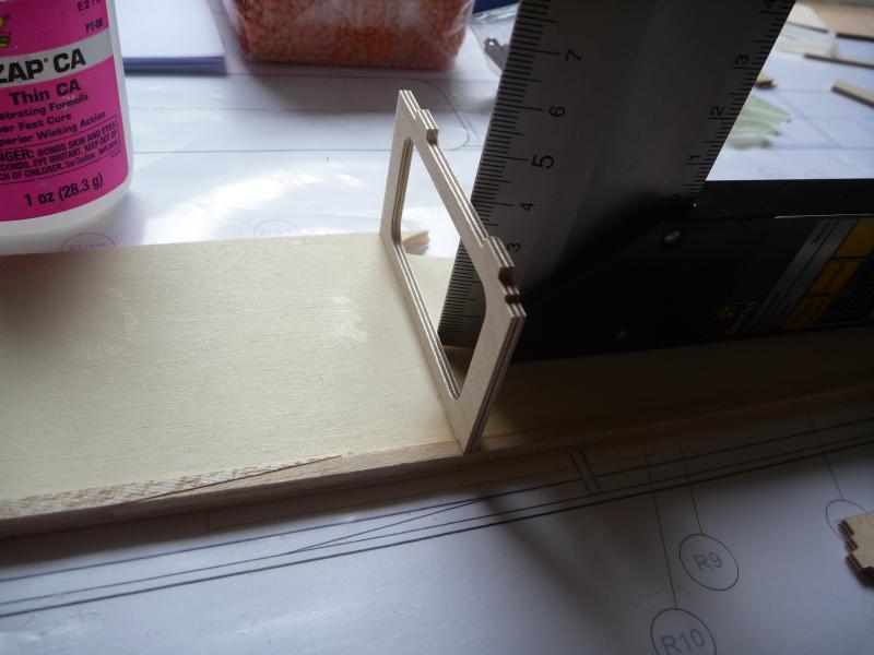

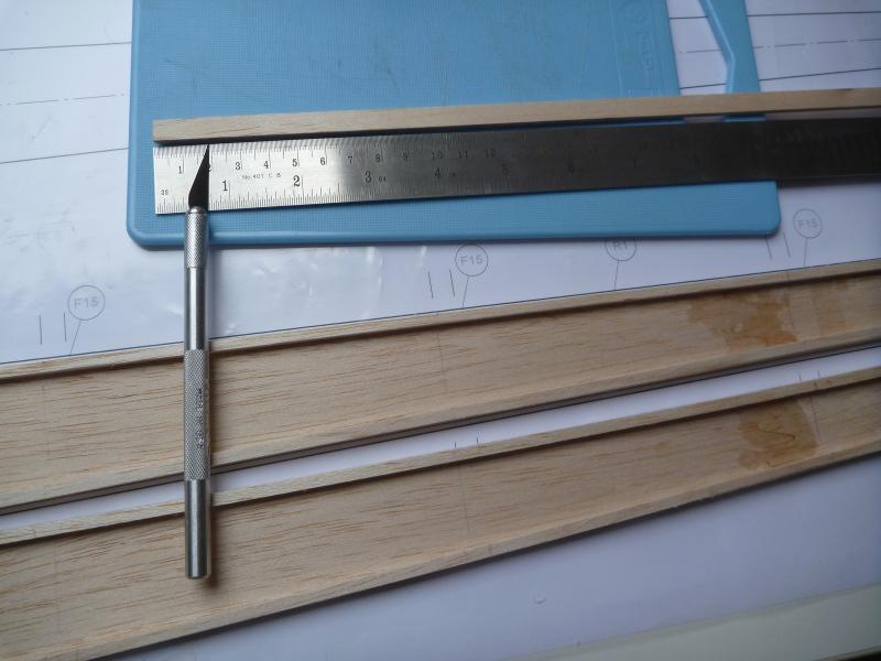

Vervolgens enkele stukjes balsa snijden, als versteviging.
full
De stukjes passen perfect. Eindelijk iets zelf gedaan wat ook goed past :p.
full
Toch maar eens doen alsof ik alles goed recht vastlijm :rolleyes:.
full

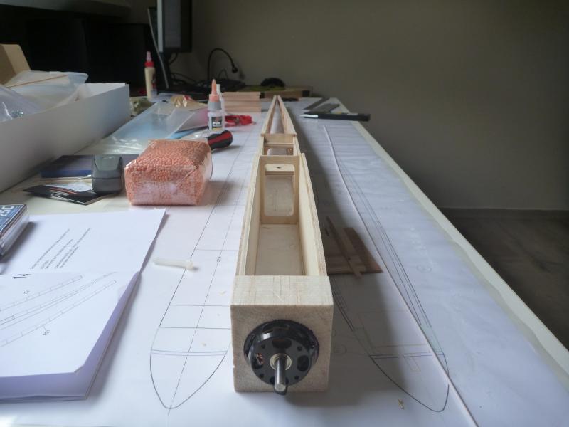

De rompdelen samen gevoegd en de neus voorzien van een moterspant. Waarom dat die motor de kabels vooraan heeft lopen ipv achteraan vraag ik mij toch af, wie verzint dat nu? Ik weet geen enkel model te verzinnen waar dat logisch is.
full
Helaas ging ook vandaag niet alles perfect.
Blunders:
  1. Zoooo voorzichtig geweest met het verlijmen van de bouten voor de vleugelbevestiging. En met resultaat, er was geen lijm in de bout gelopen. De vleugeldelen aaneen en nog even wat vloeibare CA langs de naden.... ugh, waar loopt die naartoe... in dat boutje :(. De 2 plastieken moeren zijn wel stuk, maar het draait en gaat weer vlot. Pfoeh, dat valt nog wel mee als 'schade'.
  2. Het niet toepassen van de tip met bouwplaat. De romp is op het zicht wel ongeveer recht, maar toch ook niet helemaal. Hopelijk kan ik nog wat corrigeren met de onder- en bovenbedekking.
  3. Ik zit 'vast'*.
*Ik weet niet goed wat ik nu verder moet doen;
- Op de staart moet een 'V'-stukje komen (voor de V-staart). Dit durf ik niet goed, de minste afwijking en de hele staart staat centimeters uit de haak.
- De romp kan nog niet 'dicht', ik heb geen idee voor de aansturing van de roeren van de staart. De meegeleverde kabels (ondanks negatief advies hier) of toch wat verzinnen met een carbonnen staafje.
- Van de vleugels moeten de pennen vast komen met epoxy, maar de V-stelling was niet goed. Tevens zijn mijn soldeerkwaliteiten onvoldoende om de kleine mpx-stekkertjes te solderen.
- Het idee/feit dat zowel de vleugel als de staart niet 100% recht staan/zijn is pfffff :(.
Misschien was ik toch beter voor een ARF modelletje gegaan :rolleyes:. Ik mag niet klagen, de kit is erg goed en het bouwen vlot prima. Toch is het erg frustrerend om je fouten uitvergroot terug te zien in het resultaat (ik ben ook niet helemaal in de haak? :rolleyes:) en om tegen mijn beperkte handigheid/ervaring aan te lopen.

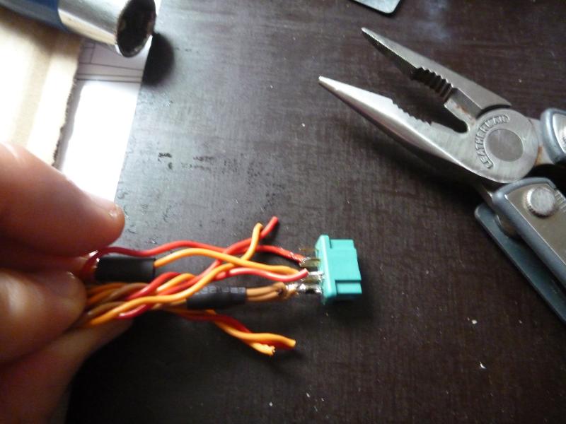

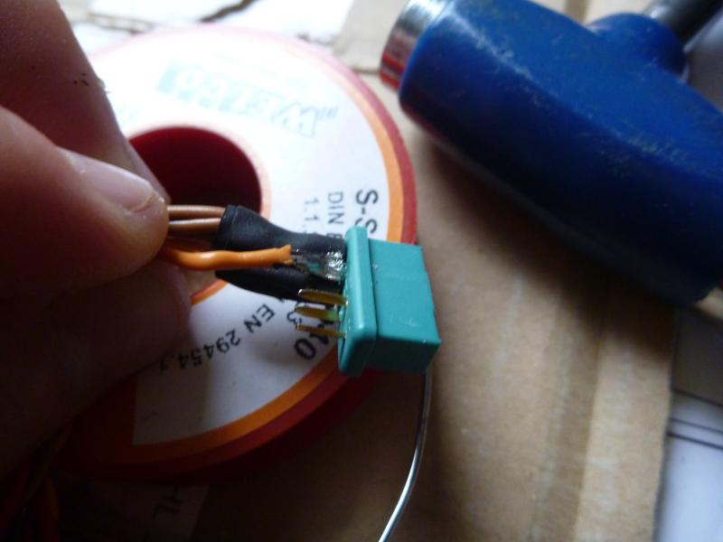

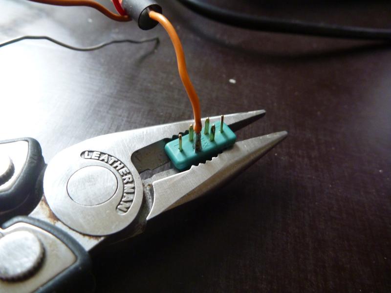

Ik heb mijzelf toch gewaagd aan het solderen. Of dat verstandig is/was...?
De eerste (data) kabel zit aan de mpx-stekker. Phoeh.
full
Dan de 4 negatieve polen samen aan zo'n klein stukje metaal zien te krijgen... Het zit eraan vast (hoop ik!?), het toont zeker geen vakmanschap.
full
Zo prutsen we vrolijk verder met de volgende draden :cool:.
full
Tenslotte is de stekker klaar (en mijn geduld helemaal op). Ik hoop echt dat alles goed vast zit en blijft zitten. Anders zou het wel eens erg akelig kunnen worden tijdens een vlucht.
full

Noroot, je bent perfect bezig! Ook jou Climaxx gaat prima vliegen. Zet je foutjes ff in perspectief....
Bouw de romp en vleugel gewoon zo netjes mogelijk af. Bouw ook je V-staart maar plak deze nog niet op de romp. Overigens: zolang je de boven en onderbekleding niet hebt geplakt valt er nog veel te herstellen. Goed uitlijnen is het devies ( toch nog maar een bouwplank maken?)
Dat je romp misschien een beetje scheef of getordeerd is, is echt niet het belangrijkste. De truc is om je V-staart zodanig te plakken dat hij goed staat TOV de hoofdvleugel. (let op, niet zelfde fout maken als met je beide 'oren' aan de uiteinden van de vleugel: eerst romp en V staart met folie bekleden, folie verwijderen van de plakrand en dan plakken.....)
Dit doe je door de romp op een vlakke ondergrond te leggen. Vervolgens bevestig je het middendeel van de vleugel. Dan meet je de hoogte aan beide zijden. Alle modelbouwers van de wereld zullen een verschil meten.... Plak nu een paar lagen schilderstape aan 1 rand van de onderzijde van je romp zodat de vleugel recht komt te liggen - beide uiteinden van het middendeel van je vleugel staan nu precies even hoog boven je bouwtafel.
Vanuit dit startpunt ga je de V staart plakken. Je kunt met 5 minuten epoxy je V staart plakken. Je ondersteunt de beide kanten met een klein plastic flesje of zoiets terwijl je continu de hoogte links en recht meet. Terwijl de lijm uithardt kun je de V-staart nog een beetje kantelen als de beide zijde een hoogte verschil hebben.
Je kunt ook nog een draad spannen vanaf de voorkant van de romp (exact het midden) doorlopend naar achter, ook weer in het midden. Zo kun je zien of je V-staart in de lengte schuin of recht staat. Geloof me, je gaat echt niet zien dat je enorm uit het lood bent - maar voor je gemoedstoestand is het misschien beter dat je je overtuigd dat de boel goed is uitgelijnd.

Als je nog meer stekkers gaat solderen; het is wel handig om de andere helft van de stekker er op te zetten. Door de warmte kan een losse stekker vervormen en als hij dan afkoelt past hij niet meer in de andere helft. Door te solderen met de stekkers in elkaar voorkom je dat.
Verder; dapper dat je het gewoon doet, dat is de enige manier om het te leren :-)
Ik heb het gedaan zoals ik het beschreven heb - terwijl mijn romp een klein beetje scheef was en enigzins getordeerd. Het resultaat is prima! En vliegen doettie als de beste.

Bedankt voor de hele uitleg over het vastplakken van de staart! Dit ga ik zeker toepassen. Waarom enkel meten tov het middendeel van de vleugel? De fout in de vleugel zit 'm in de hoek van de laatste ribben...? Of is het belangrijker dat alles recht staat ten opzichte van het middendeel dan tov de uiteinden van de hele vleugel.
Bedankt voor die tip, ga ik zeker toepassen! Als ik alles waar ik niet zo goed in ben zou moeten uitbesteden... Dan had ik de kit beter bij een ervaren bouwer laten toekomen :p. Ik hoop wel dat de soldeerverbindingen het 'houden'.
