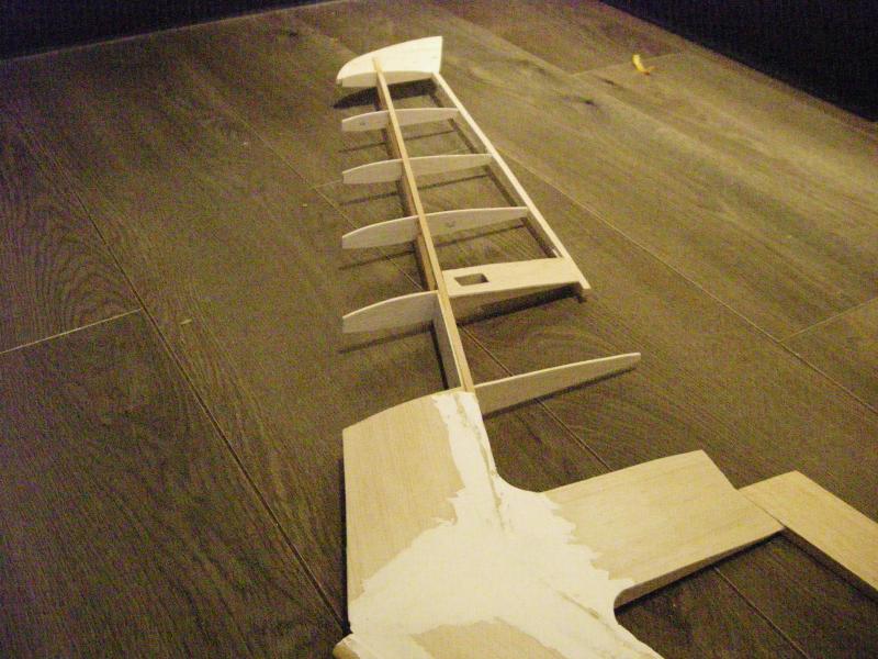

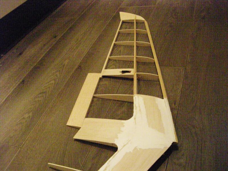

een beetje te laat met de foto's (beter laat dan nooit) hier de foto's
linker vleugelhelft
full
rechter vleugelhelft
full
bovenkant vleugel (al wel een beetje bezig geweest met plamuur)
full

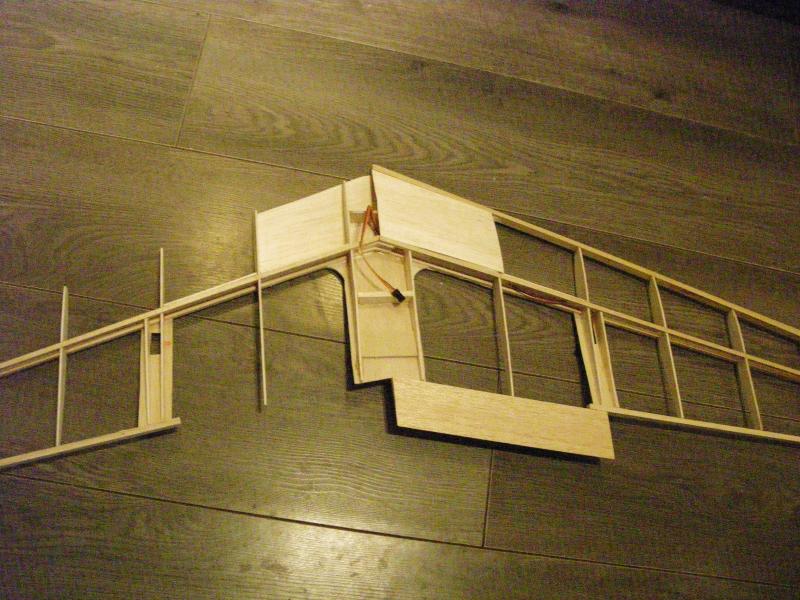

onderkant vleugel 1 deel is niet belpankt ondat daar nog draaden door heen moeten
full

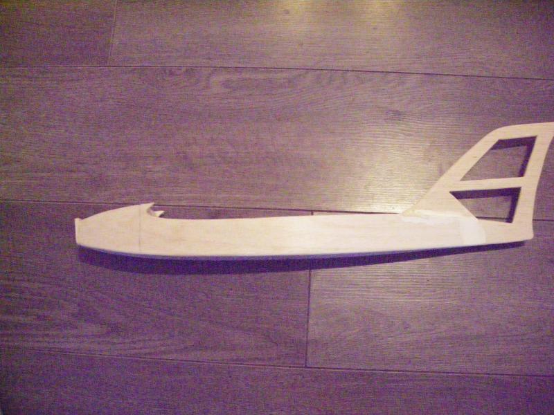

rompje
full

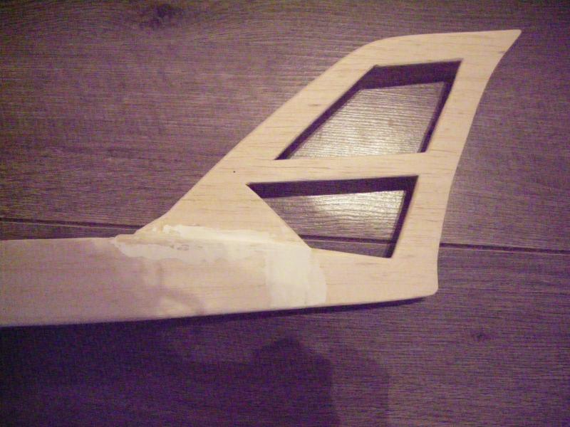

staart
full
