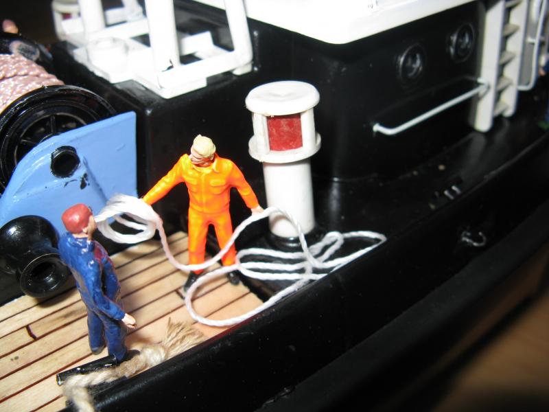

Hehe LOL ik heb op mijn Libeccio sleper ook 6 van die poppetjes staan... Grappig hoe verschillend poppetjes kunnen worden als je er simpel een ander likje verf op smeert.
Bij mij ziet het er zo uit:

Het zijn mooie poppetjes inderdaad.
Poppetjes
Mensen kijk uit met glansverf op poppetjes. Kleding blinkt niet. Laagje matvernis doet wonderen. En dan nog is het lastig om een 100% werkelijksbeeld te krijgen.

Ik heb een combinatie van zijdeglans en mat gebruikt, dat het zo lijkt te glanzen komt vooral doordat ik van heel dichtbij en met flits heb geschoten.
Uw poppetjes zien er trouwens ook wel erg gelikt uit! Net echt.
