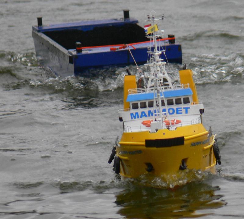

Mag in Gelderland niet met een Frieze vlag varen;)
Inderdaad moet er achter nog wat ballast bij.
Je voer toch in Flevoland? Of is Biddinghuizen opgepakt en verplaatst:confused::confused:
Overigens niet de eerste keer dat Nico Jongs 1 en 2 door een HH zijn gesleept...
Deze foto dateert van een jaar of 6 terug... Mijn HH bij VGF:
full
Hoi Roel, woon in Oldebroek vandaar;)
Had die foto al van je gezien met de blauwe bakken erachter. Zit best een power in de HH, die van jou trekt er aardig aan.
2 x Robbe755/40 met zelf afgetopte Raboesch schroeven eronder in tunnels... Dat wil wel!
