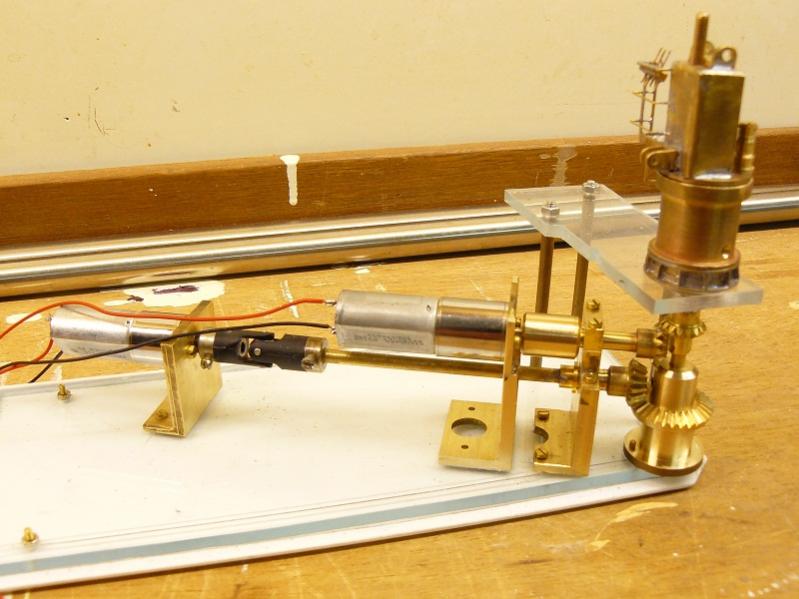

Up-Date 32
Hallo allemaal,
Nog steeds bezig met de kraan. Bovendeks is die op het spuiten na geheel gereed. Na het spuiten moeten er nog diverse details aangebracht worden zoals slangen ed. Onderdeks is zeker zoveel werk. Hierbij een sneak preview. Wat je nu ziet is de aandrijving voor het zwenken en voor het op en aftoppen van de giek. Op hetzelfde platform komt ook nog de motor en trommel voor de hijskabel. Ook wil ik er nog een sleeplier plaatsen. Om dit alles is wel een beetje electronica nodig en gelukkig krijg ik daar wat hulp bij. Dus weinig nieuws te melden maar nog genoeg te doen.
full
Tot de volgende keer.
Groet
Sjoerd

Mannen, bedankt.:D
Ja Vincent inderdaad. Het mechanische gedeelte lukt me wel. De bottleneck zit hem in de aansturing. Uiteraard kun je alles kopen maar de €€€€€ hè:(. Ik heb je nog een mailtje gestuurd.
Groet
Sjoerd
Sjoerd,
Als je een kleine goedkope servo uit elkaar haalt, de potmeter in de middenpositie lijmt en jouw motor soldeert aan de motoraansluitingen heb je een prima regelaartje voor nop!
Gr.
Pim
