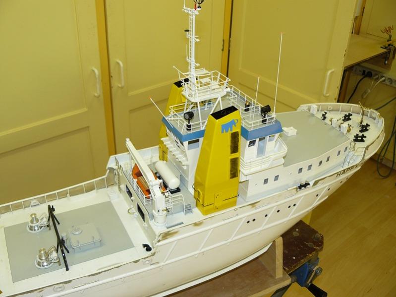

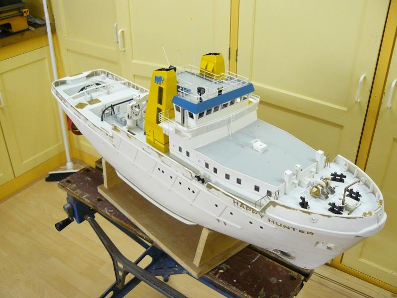

Up-Date 35
Hallo allemaal,
Is weer even geleden maar door ziekte een aantal weken gewoon niets gedaan. Inmiddels heb ik de opbouw wit en grijs gespoten. Ook de schoorstenen hebben hun kleurtje. De schoorstenen ga ik nog wel matteren met matte blanke lak. De opbouw blijft zo. Uiteraard moeten aan de opbouw de gereed zijnde railingen, de reddingsvlotten ed nog aangebracht worden. Ook de railingen tegen de opbouw worden nog zwart. Dan wacht mij nog een monsterklus namelijk de masten voorzien van verlichting en de aansluitingen op de decoder. Heb van Cheeta een encoder/decoder setje gekocht. Bij het testen werktte dit vlekkeloos. Blij mee. Heb inmiddels draad binnen voor mijn kraan, bedankt Paul, en ook hele fijne ketting van een hele fijne gozer uit Goes, bedankt Vince.
full
full
fotootjes kijken en tot de volgende keer.
Groet
Sjoerd
Netjes Sjoerd:worship::worship:
Leuk dat jij de kajuit al mooi in de verf hebt staan en ik de romp. Misschien jou opbouw ruilen voor de mijne:p
@ Jan en Eric. Bedankt weer voor jullie complimenten.
@Stefan, idee is niet slecht haha, maar gaat echt niet passen. Mijn basis van de opbouw met de onderliggende openingen in het dek zijn anders dan bij jou.

Sjoerd, je logo's op de schoorstenen zijn ook prachtig geworden. Heb je deze met penseel geschilderd?
Heb je voor jezelf al allemaal bepaald wat je werkend wilt hebben en hoe?, ik ben voor mijzelf ook het nadenken wat en hoe ik e.e.a ga aansluiten en schakelen.
@Stefan,
De logo,s zijn inderdaad met en penseeltje geschilderd. Is wel redelijk gelukt.
