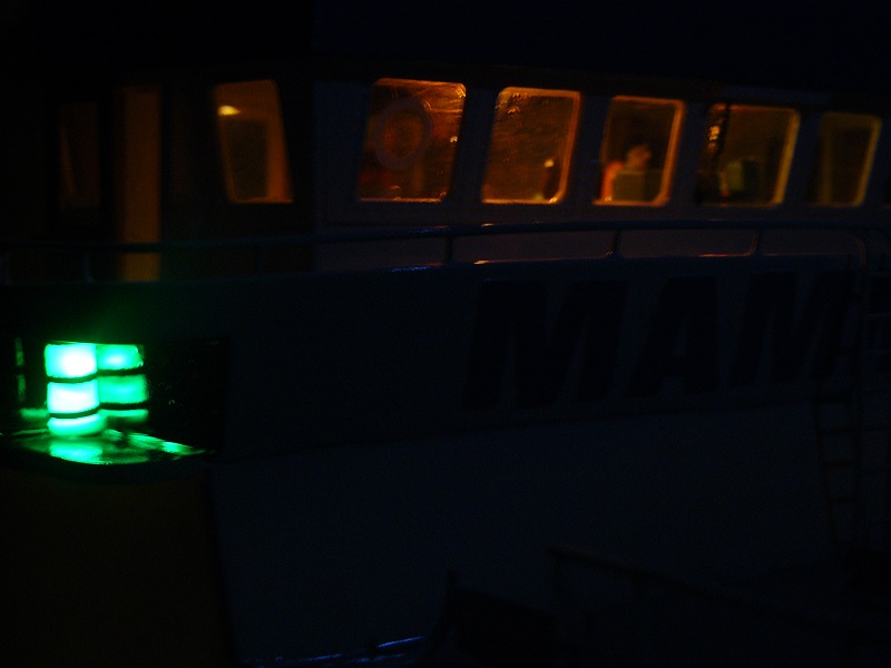

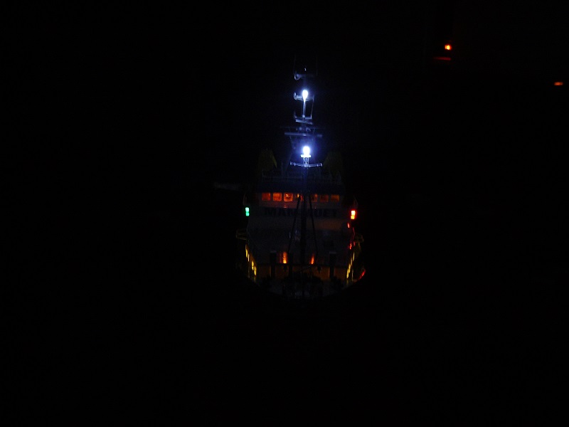

Hallo allemaal,
Hierbij enkele foto's van de navigatieverlichting. Alle andere verlichting zit er ook op en functioneerd ( Na de nodige problemen door onkunde en niet geconcentreerd genoeg werken.) Aangezien alle LED verlichting op 12V werkt moet je uiteraard weerstanden gebruiken. Als je dan door bovengenoemde oorzaken 12V op een LED zet zonder weerstand heb je een probleem.:rolleyes: Aangezien alle verlichting al vastzat op de masten en deze uiteraard weer vervangen moesten worden, de nodige uren en @#$#%# later toch alles weer werkend gekregen. Na in het donker de verlichting te hebben aangesloten blijkt dat deze toch lichtelijk doorschijnt door de romp. Hier zal ik nog iets op moeten verzinnen. Mogelijk een laag verf aan de binnenkant ofzo. Affijn, zo vaak zal ze s,avonds niet varen en overdag zie je de verlichting evengoed wel.;)

Dag Sjoerd. Dat is jammer man, wel weer wat geleerd. Dat doorschijnen komt bij bekend voor. Ik had de transparante deklampen 4x wit geschilderd voor een deel maar de lampjes schijnen toch door.
Ziet er weer gelikt uit Sjoerd.
Inderdaad jammer van de Leds, maar dat zijn de kosten niet. Het vele werk wat je er weer van hebt &U&^***(&*grrrrrr
Weet er alles van, ik draaide ook eens de rode en de zwarte draad om.
Maar lees ik doorschijnen door de romp????? Niet gaan schilderen, even beplakken met aluminium tape. Hier komt absoluut geen licht door heen.

Ja, dat zie je pas als de lampjes gaan branden hè. Maar Paul heeft wel een bruikbare oplossing denk ik. Ga kijken of dat bij mij (nog) toepasbaar is.
@Paul,
Bedankt voor de tip. Ga kijken of dat bij mij ook lukt.
Gr
Sjoerd
Gewoon een laagje zwart aan de binnenkant (en daarna weer wit er overheen, staat netter als je de opbouw er vanaf trekt...) komt er ook geen licht meer door.
