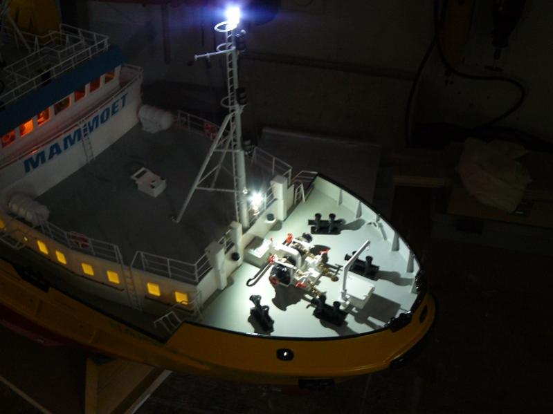

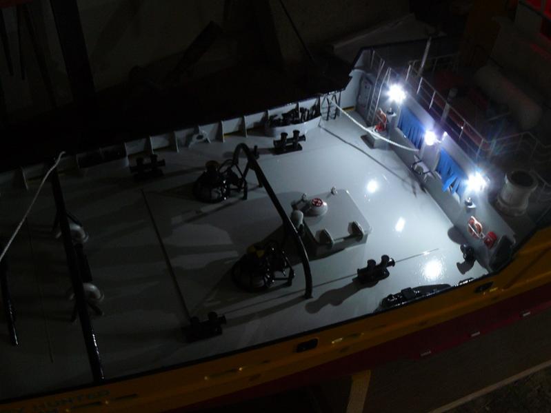

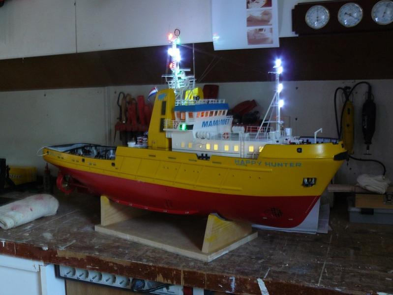

    Up Date 44
    Hallo allemaal,
    Hierbij een foto waarbij alle verlichting in de masten brandt. Normaal brandt alleen de navigatieverlichting Rood en Groen, elke mast een toplicht en op het sleepschot een heklicht. Tevens branden dan de verlichting in het stuurhuis en manschappen verblijf.
    Werklamp op de voormast voor het verhoogde bakdek. Ziet er erg realistisch uit!
    De buitenste twee lampen zijn voor de sleepdek verlichting. De binnenste lamp is eigenlijk het heklicht. Deze Led is wat te vel. Ga hier nog een weerstandje bij tussen zetten.
    Als alles loopt volgens de planning ga ik haar morgen in bad leggen voor de testvaart. Gewoon de motoren een uurtje laten draaien en de boegschroef proberen. Deze mag eigenlijk alleen draaien als ze in het water ligt. Deze is dus nog niet echt getest. We gaan het beleven. Na mijn vakantie zal dan spoedig de eerste echte proefvaart plaatsvinden.

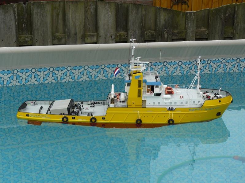

    Up Date 45
    Hallo allemaal,
    De eerste proefvaart heeft plaatsgevonden. Welliswaar in een groot formaat zwembad maar toch. Was bij de buurman dus lekker dichtbij. Blij dat ik dit heb gedaan want ze ligt helaas niet goed op de waterlijn.
    Ondanks wat extra gewicht op het achterdek ligt ze voor te diep. Ben nu bezig om alles aan de binnenkant te demonteren en verder naar achteren te verplaatsen. Ik hoop door deze operatie en het bijplaatsen van gewicht in de kont dat dit goed komt. Ook mijn batterijen zijn niet meer zo goed als ik dacht. Na een kwartiertje spelen lieten ze het afweten. Moeten dus ook vervangen worden. Het goede nieuws is dat de kraan is afgesteld en werkt. Hiervan hoop ik binnenkort een filmpje te kunnen plaatsen. Moet nog even uitvogelen hoe ik dit in mijn verslag kan krijgen.

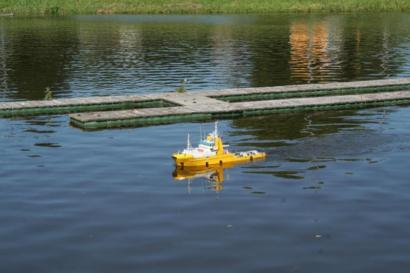

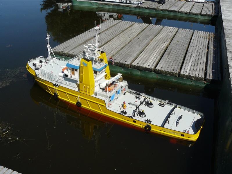

    Hallo allemaal,
    Afgelopen Zondag heeft mijn HH haar maidentrip gemaakt op de prachtige vaarplek van IJmond in Heemskerk. Heren, weer bedankt voor de fijne ontvangst.
    De maiden op zich was wel een beetje teleurstellend. Alles werkte perfect maar ze is gewoon te zwaar. Op de foto's is dit ook duidelijk te zien. Ik heb dan ook besloten om de werkende(messing) kraan te vervangen door een dummy van PS. Daarmee is ook de vlonder in de boot met de aandrijfmotoren van de kraan overbodig. Deze gaat er dus ook uit. Dit weegt bij elkaar nogal wat. Omdat dit gewicht een beetje midscheeps ligt hoop ik dat ze in het geheel wat hoger op het water komt te liggen. Deze romp is van polyester en weegt van zich zelf natuurlijk ook wat meer dan de Robbe romp. Jammer van de kraan, maar het was leuk om te maken. Maak er wel een apart werkstukje van op een bouwplankje van perspex of zo. In ieder geval hier een tweetal foto,s ( met o.a. dank aan Vince)
