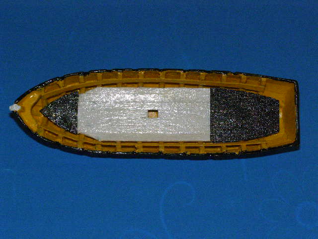

hier wat fotos van mijn barkas.
full
full

Het volgende over de barkas.
De windas is best lastig.
Let goet op dat de breete van de as goed is het allemaal erg krap!
Eerst passen en meten een mm is veel, let op voor de steunen drie plankjes is al dik let op.
Als je de as niet voldoende afschuurd aan de uiteinde dan rust hij snel op de dwarsbalken.
