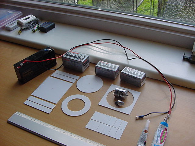

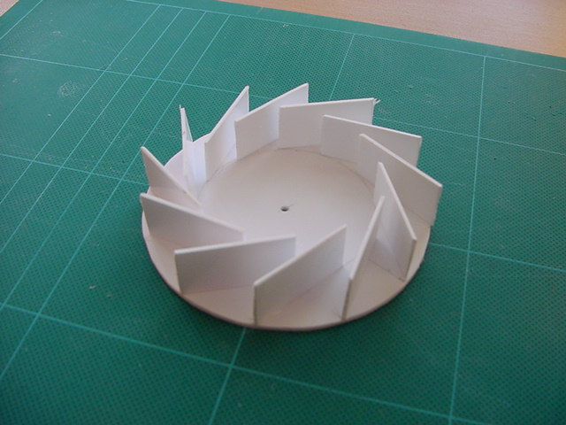

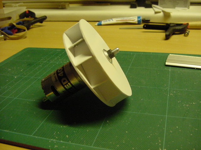

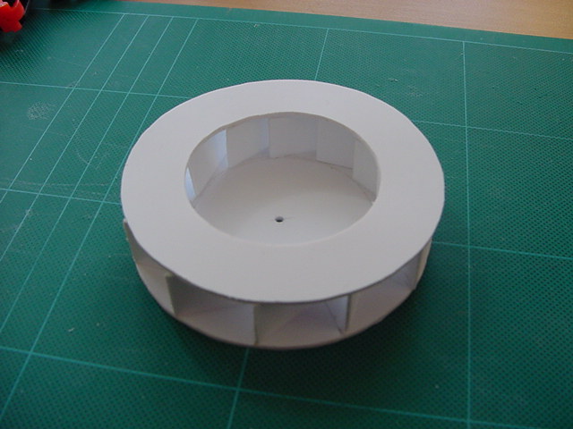

Hallo een goede morgen,
Op de foto de ingredienten voor het maken van een expirimentele centrifugaal ventilator (fan). Ik ga testen met de Speed 300, -400 en 500. Ik begin met de 300. Ik heb geen idee hoe dit gaat aflopen. Eerst maar eens de onderdelen goed afwerken (schuren) in dan inelkaar lijmen. Ik ben ook benieuwd naar de herrie te geproduceert zal worden.

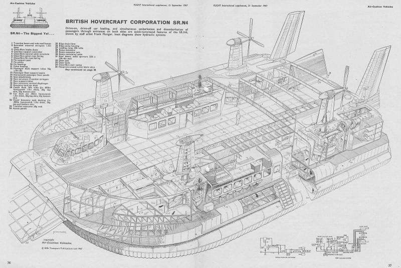

Ad,
Deze hovercraft wordt op verschillende manieren bestuurt. Bij stilstand en lage snelheden wordt met de propelers afzonderlijk of in paren gestuurd. Bij hogere snelheden wordden de roeren gebruikt. Ook kunnen de propellers als eenn geheel gezamenlijk worden gestuurd.

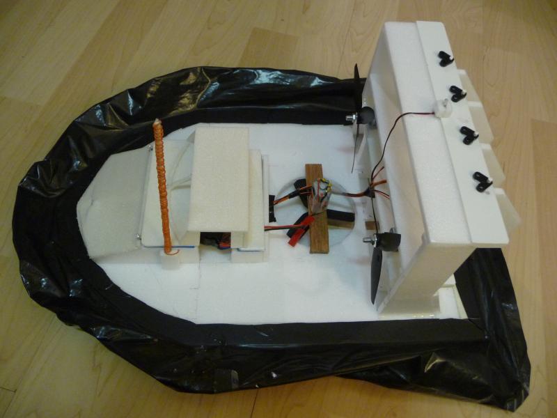

Op het gevaar na dat we appels met peren aan het vergelijken zijn: Ik heb sinds gisteren de liftmotor werkend in mijn depron hovercraft en heb absoluut geen helicoptereffect, sterker nog, ik heb eindelijk een hovercraft in plaats van een slidercraft! Mijn zoon en ik hebben hem even buiten uit kunnen proberen, maar er stond teveel wind. Het kleine beetje wat we buiten hebben kunnen proberen was qua snelheid en bochten controle zeer veelbelovend.
Ik heb inmiddels aardig wat websites gelezen/filmpjes gezien, maar nog niemand een opmerking over dit effect zien maken.
Ik kan een verklaring verzinnen ( geen idee of ik gelijk heb, ben geen natuurkundige) in het verschil aan kracht dat ontwikkeld dient te worden. Een hovercraft komt nooit uit het grondeffect ( denk aan de botsende vortexen, waar bijvoorbeeld een ekranoplane "op" vliegt), een heli gaat veel verder omhoog waardoor er een veelvoud kracht meer nodig is om omhoog te komen/te blijven ( drukverschil op te bouwen) dan bij een hovercraft. Een heli die niet goed afgesteld staat komt soms niet verder dan het grondeffect om deze reden.
En nu maar hopen dat mijn gedachtegang hout snijd :D

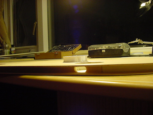

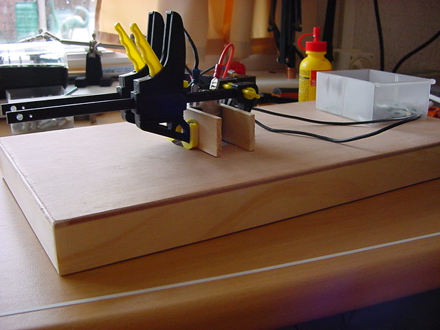

Een goede Paasmorgen,
Ik heb even proefopstelling gemaakt met een klein craftje van 400 x 200 x 25 mm, de experimentele centrifugaalfan voorzien van een speed 400 en een accu van 6 volt. En gaan met die banaan. Als je goed kijkt zie een spleet van wel 2mm onder de craft. Geleerd: de fan moet nauwkeuriger gemaakt worden (slingeren) de motor moet heel precies op de craft worden geplaatst en de craft moet in evenwicht worden gebracht (trimmen?).

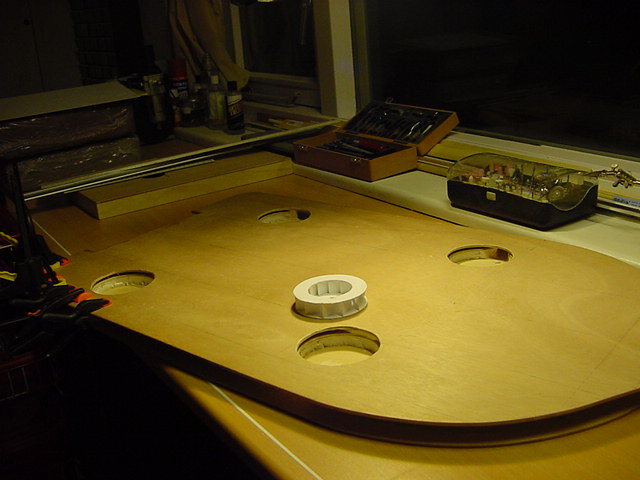

Ik had wat tegenslag gehad er zit een fout in het ontwerp van mijn hovercraft (dat heb je ervan als je zelf het ontwerp maakt). De bedoeling was dat de fans gedeeltelijk boven het autodek zouden komen. De ''perslucht'' zou dan door door sleuven naar het skirt worden gebracht. Maar dan blijkt dat er een extra luchtkanaal bovendeks zou moeten aangebracht. Dat kan natuurlijk niet. De fans worden nu geheel aangebracht tussen de bodemplaat en autodek. Dat heeft wel de prettige bijkomstigheid dat er nu genoeg ruimte isvoor de motoren tussen autodek en plafond. Als nadeel is dat het compartiment voor het drijfvermogen (met Foam daarin) niet meer waterdicht is. Dus daar moet ik nog wat op verzinnen.
Op de foto zie je nu de aangepaste ruimten voor de fan s en de uitlaten daarvan in de ruimte waartegen de skirts moeten komen.
De volgende stap is lijkt mij om te zorgen voor de skirts. Maar voordat ik de skirts bevestig moet ik nog de craft nog rondom sluiten en daarin sleuven aanbrengen voor de luchtaanvoer naar de skirk en onder de bodemplaat.

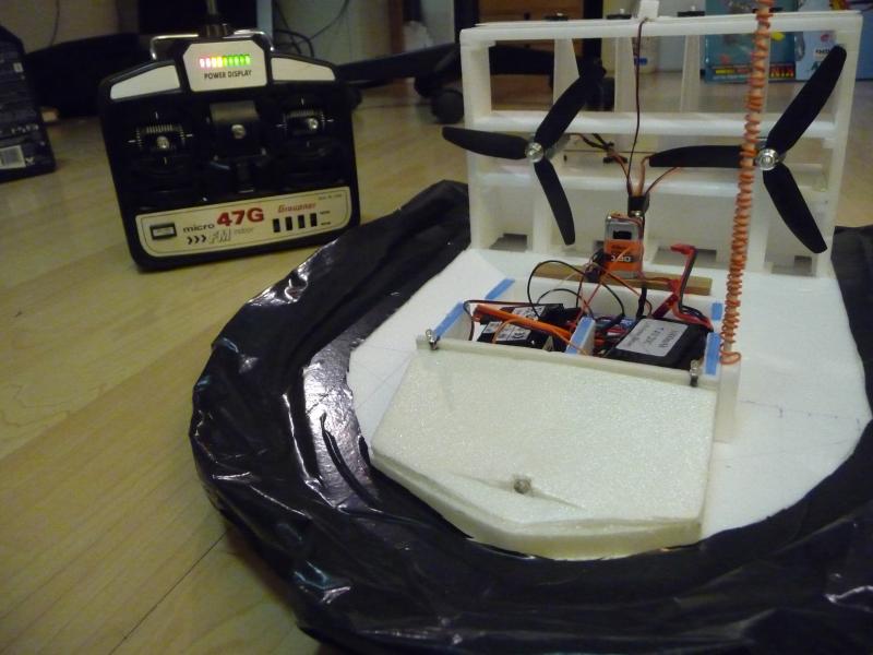

Ik heb eergisteren twee fotootjes gemaakt van de hovercraft met liftmotor, die staan in mijn foto album.
Het blijft een "pruts hovercraft" en lijkt niets op jouw modelbouwkunsten, maar zo was het ook bedoeld, als leerproject. De jaren verschil in modelbouwervaring spreken hier ook nogal duidelijk denk ik :).
