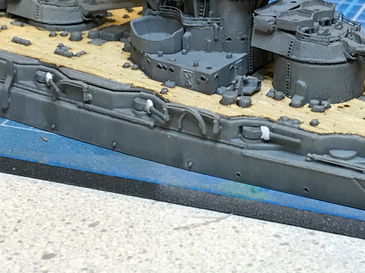

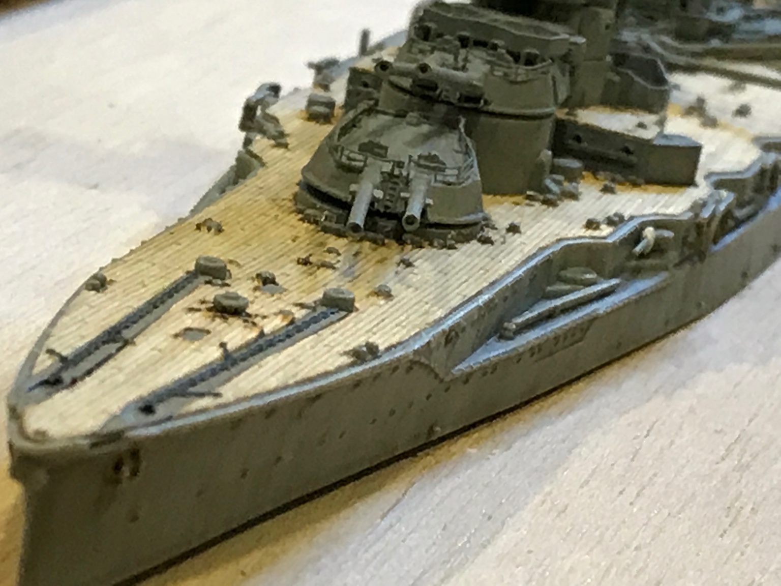

Een zwart (3x) en daarna wit filter is met de kwast verticaal aangebracht.
Bruin en blauw volgen nog. Dit zijn olieverf filters.

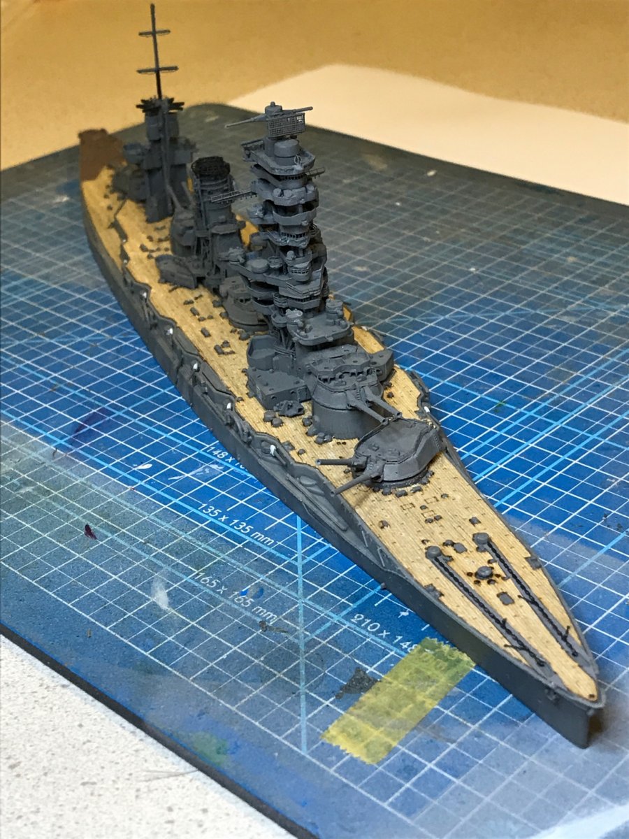

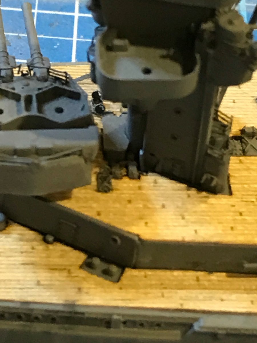

Een aantal filters later. Zwart en wit vind ik het best werken.
Alles staat nog los, vandaar de kieren.

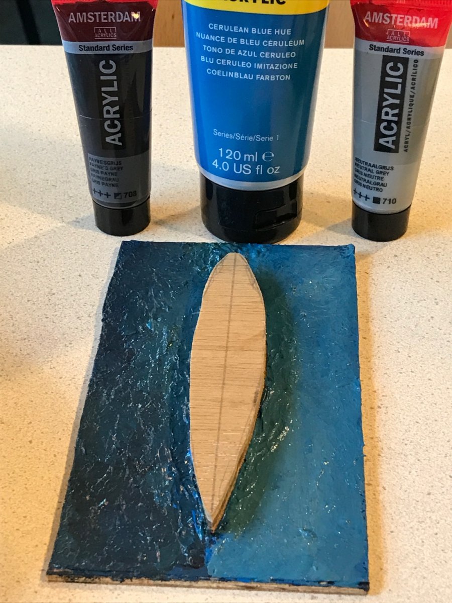

Nog steeds niet tevreden over de kleur van de (Aziatische) zee
De linker vind ik wel mooi: cerulean blauw met amsterdam paynegrijs 708

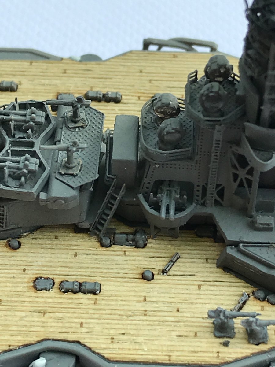

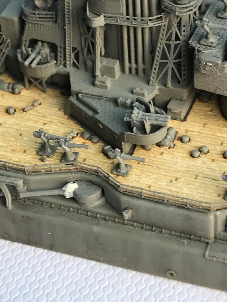

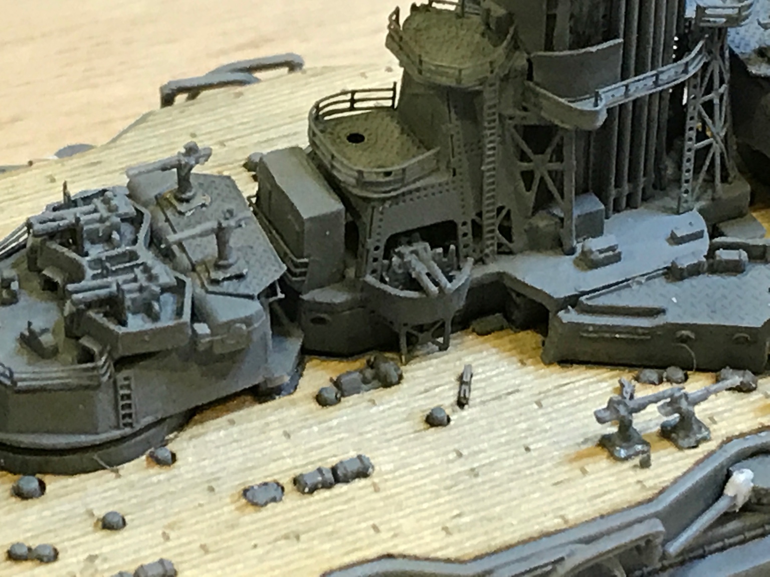

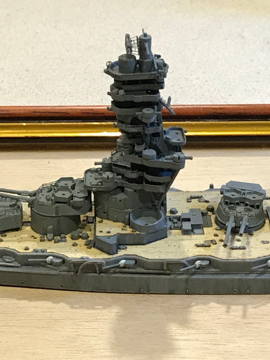

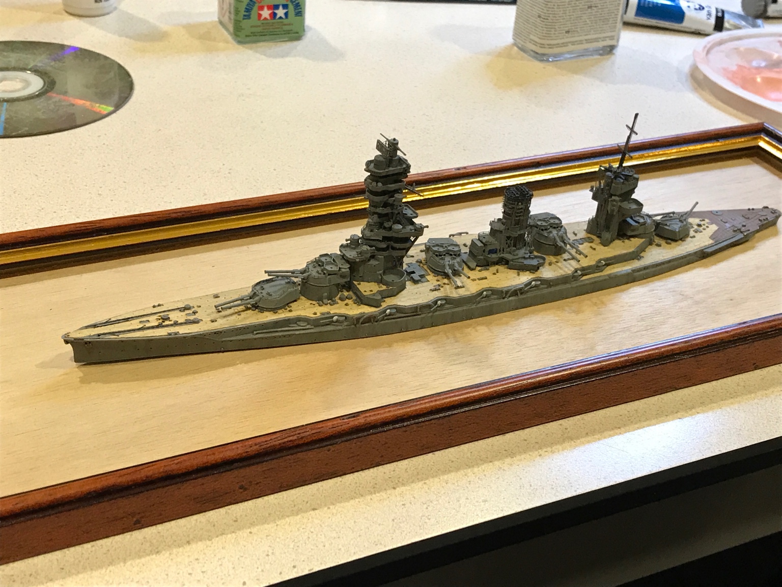

Vandaag de bovenbouw definitief geplaatst en begonnen aan het afweergeschut. Het is wel de vraag of dat zo slim is, want een aantal zitten dicht op de nog te monteren reling. Met Gator lijm weet ik dat ik het eventueel wel weer los krijg.
De handleiding is niet correct waar drieloops en tweeloops zat, althans als ik mijn fuso boeken mag geloven. Ik had ook te weinig tweeloops, dus een paar weer gedemonteerd.

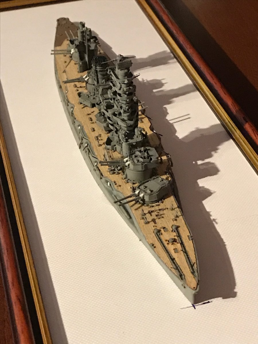

Ik heb ook het schip gelijmd op de ondergrond voor de zee. Zo kan het minder makkelijk omvallen en beschadigen bij vervoer. Want dat heeft me oa de achtermast gekost, die ik weer moet zien te lijmen.

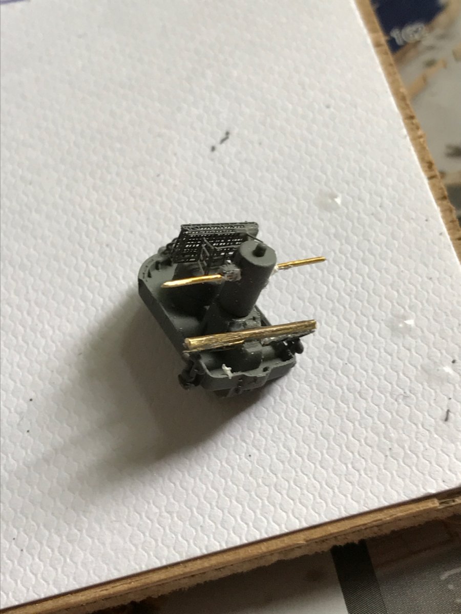

Ja, dat was niet slim! Die ondergrond moet wel van watercolour papier zijn. Ook de geschutskoepel geverfd.

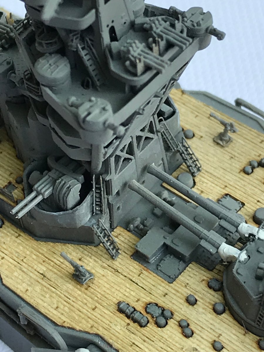

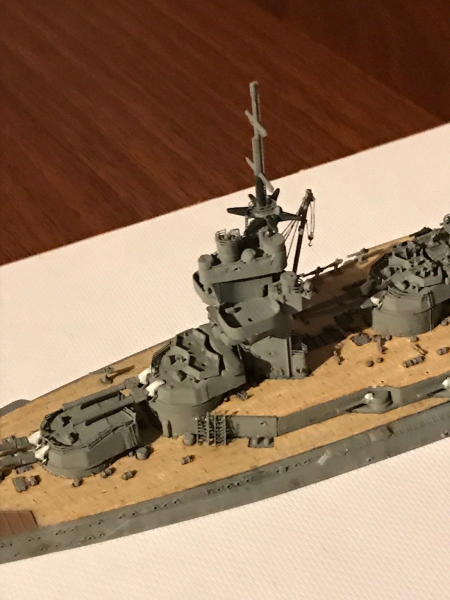

de mast zit weer, met behulp van een pinnetje dat valt in een 0,5 mm gaatje in beide einden.

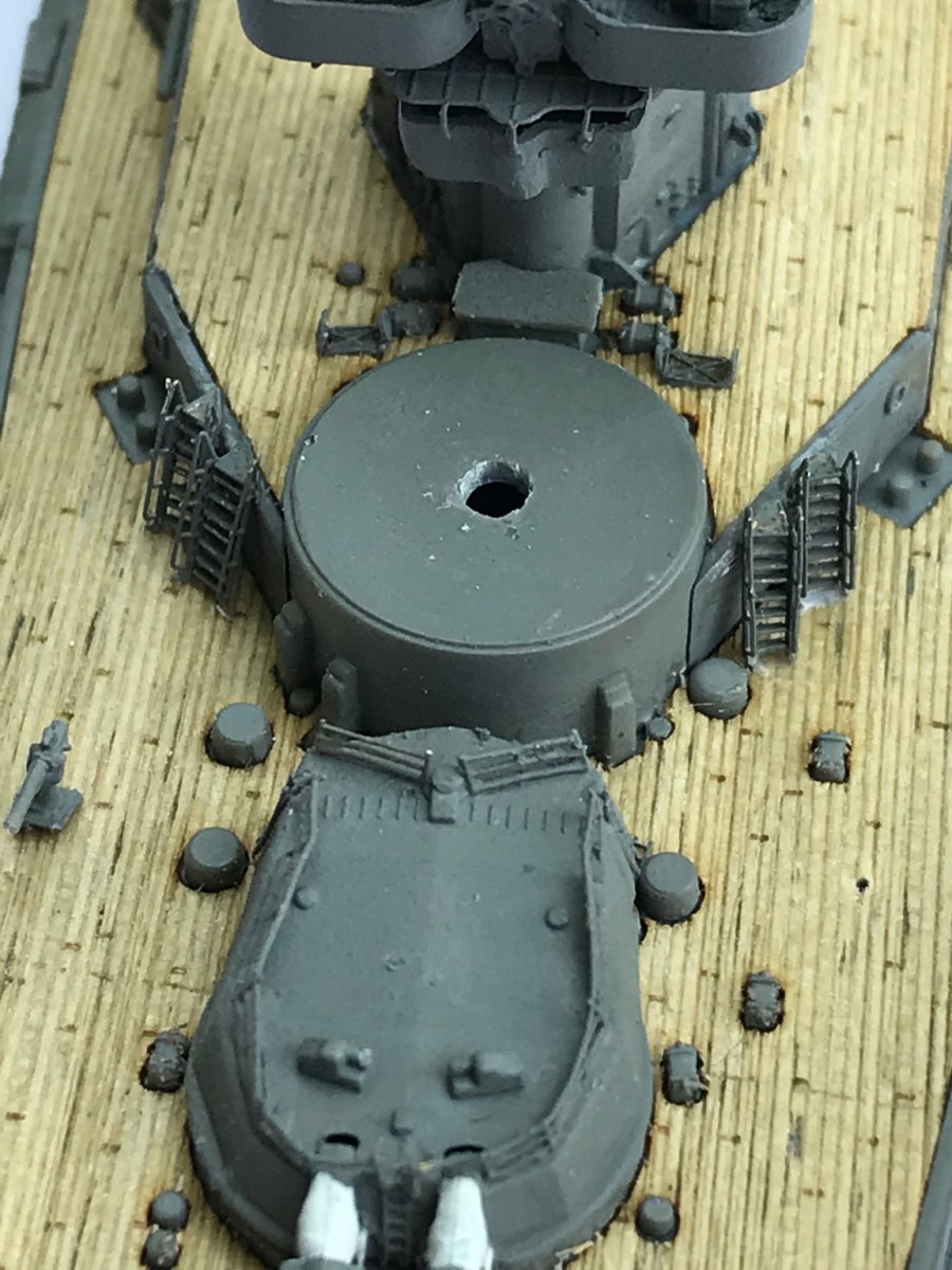

Tevens 2 trappen gemonteerd
weer brak de range Finder. Nu heb ik de hele boel weggesneden en rangefinder en mast (die ook al eens brak) vervangen.

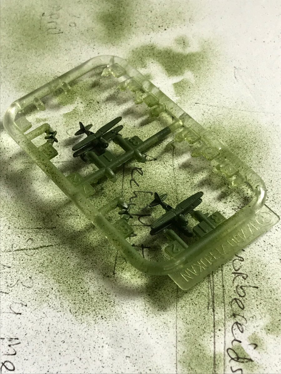

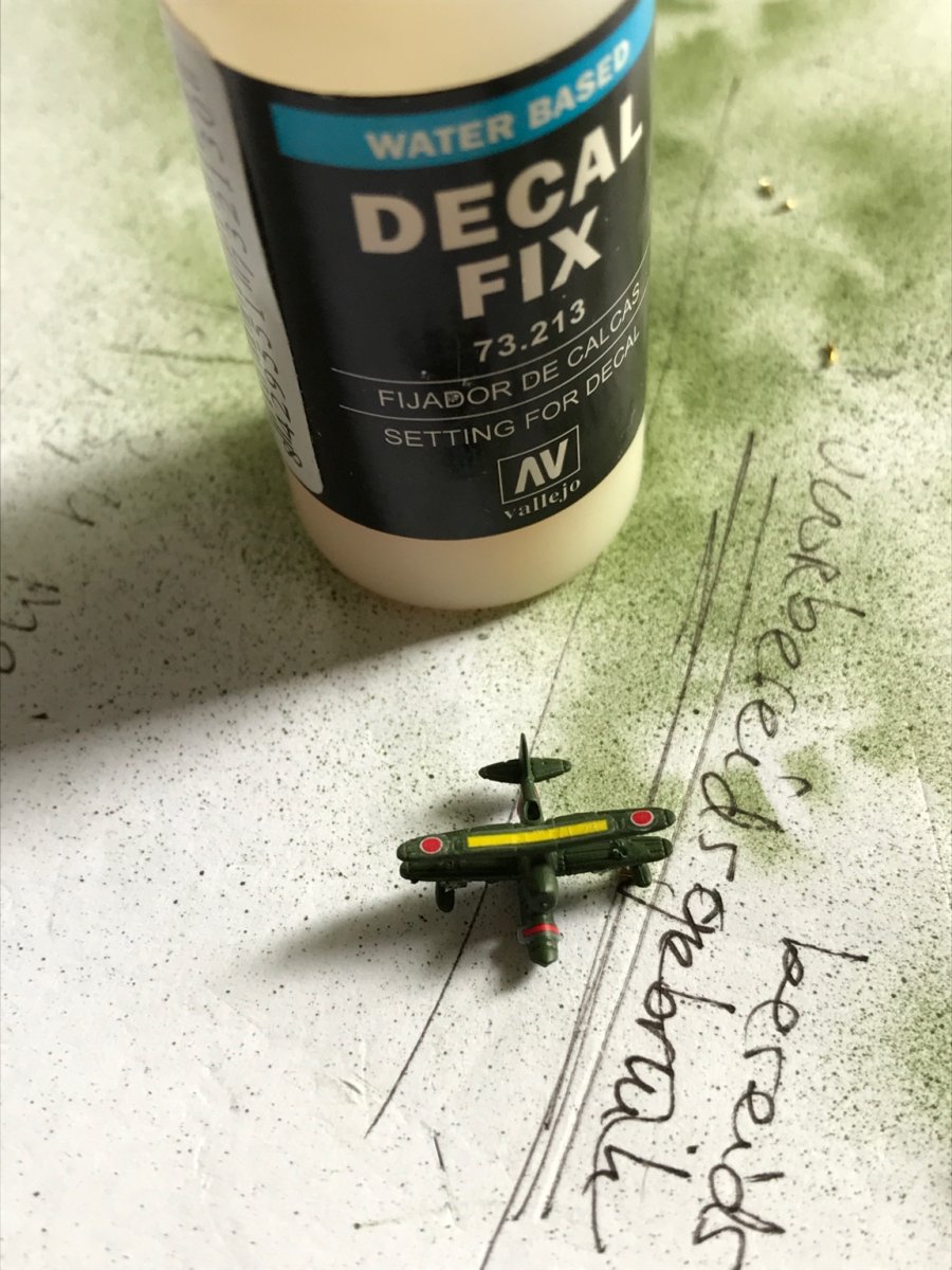

decals gemonteerd en nagestreken met decalfix maar nog wel laten drogen (decalfix heeft het over een paar uur). Het geel is wel erg fel, geen “schaalkleur”, dat zal wat afgevlakt moeten worden.
Erik,
weet je zeker dat de gele decal op de juiste plaats zit? Volgens mij moet die om de vleugel voorrand gebogen worden. In het echt was deze geel geverfde vleugel voorrand een herkenningsteken voor de Japanners zelf. De gele strip moest van onder en van boven te zien zijn. Bijna alle groen geverfde vliegtuigen van de Japanners hadden dit herkenningsteken.

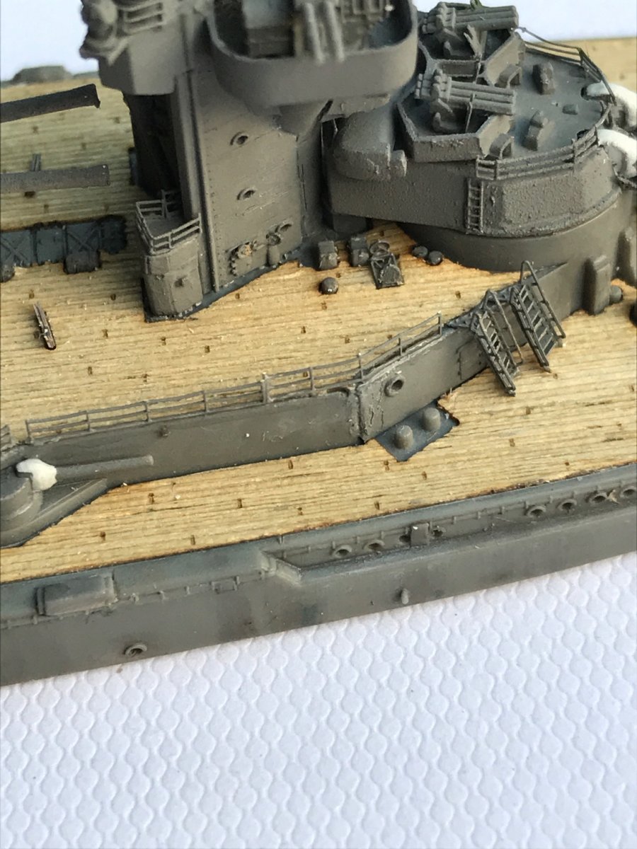

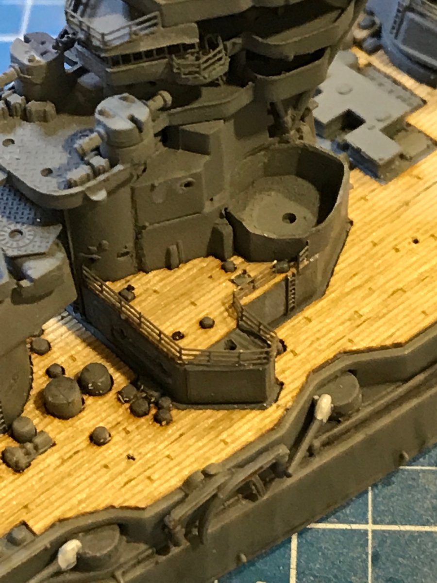

Ik heb de grote trappen opnieuw gemaakt uit mijn reserve PE set. Nu hebben ze wel netjes een opstapje

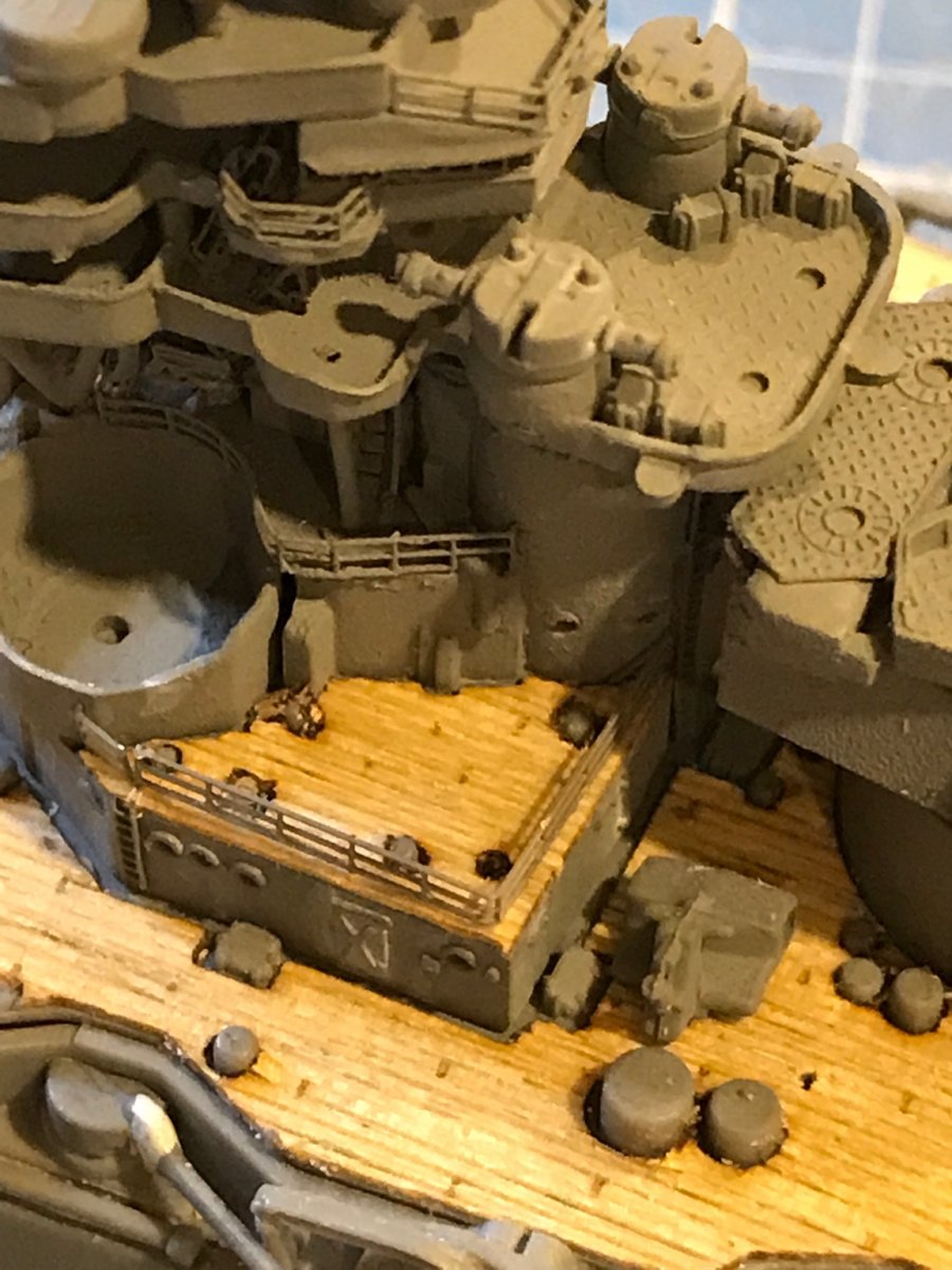

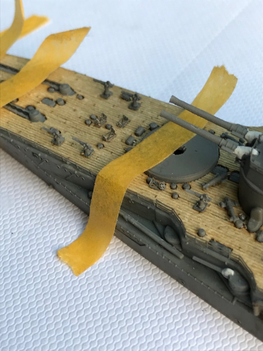

Railing, ik buig ze eerst voorzichtig en smeer dan met mijn dunste kwastje de onderkant in. Soms drogen in stukjes met tape. Nasmeren met verdunde lijm.
Zoals zo vaak tonen de foto’s nog genadeloos kieren!
