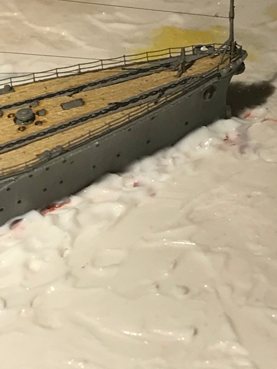

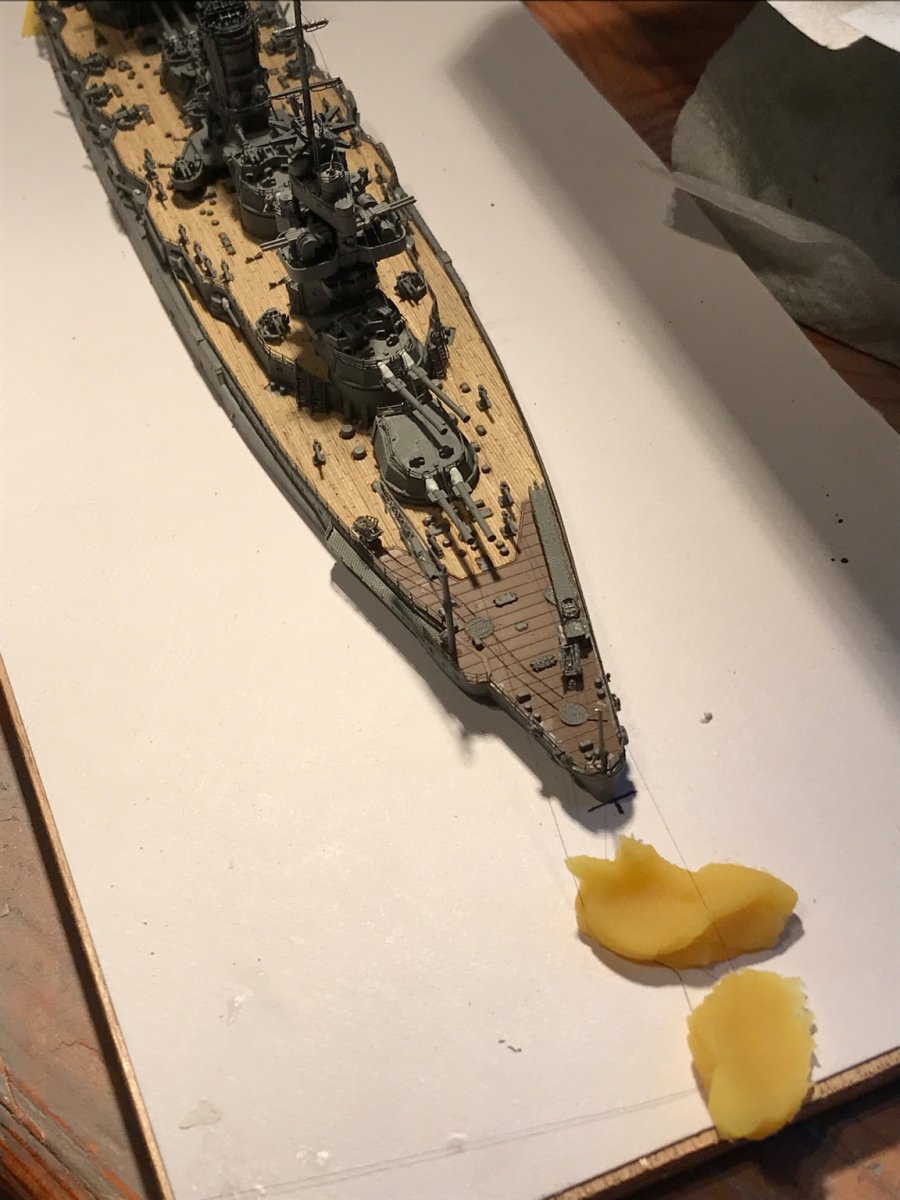

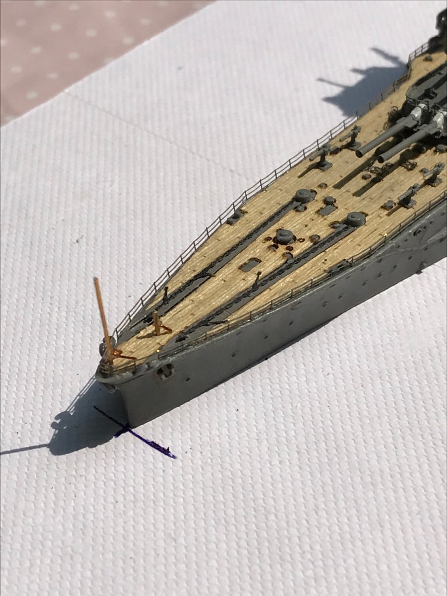

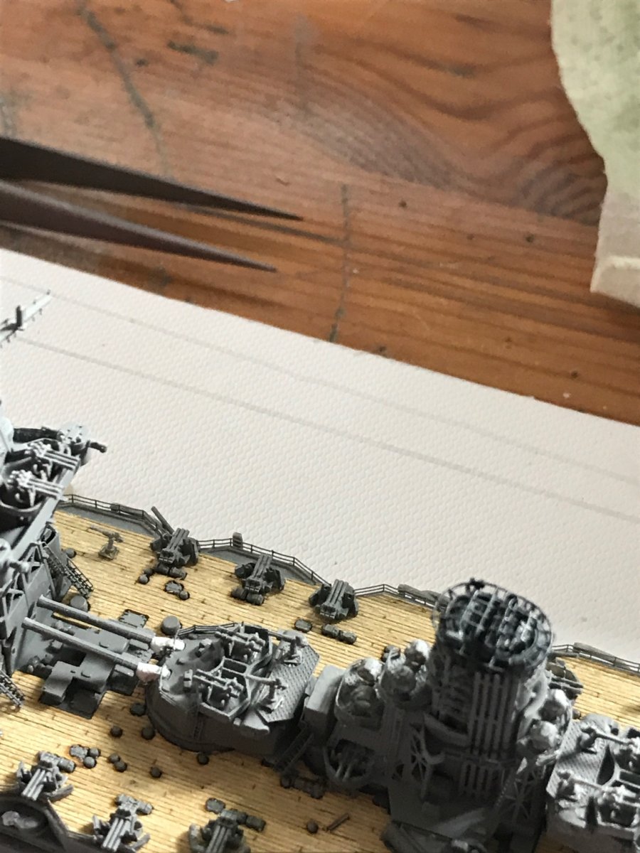

Stukje voor stukje. De railing is keurig op maat en kinkt als vanzelf op de juiste plekken
Het makkelijkst is na insmeren het middenstuk fixeren met tape en de rest aanduwen. Daarna nog “verzegelen” met wat verdunde gator grip.
De railing is af. Ook van messing de staanders gemaakt. Misschien had ik ze nog wat fijner moeten vijlen, maar ze zijn al dunner als het bouwpakket en vast steviger
Nu bijschilderen en op naar het achterdek.

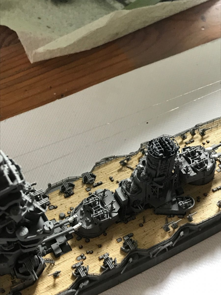

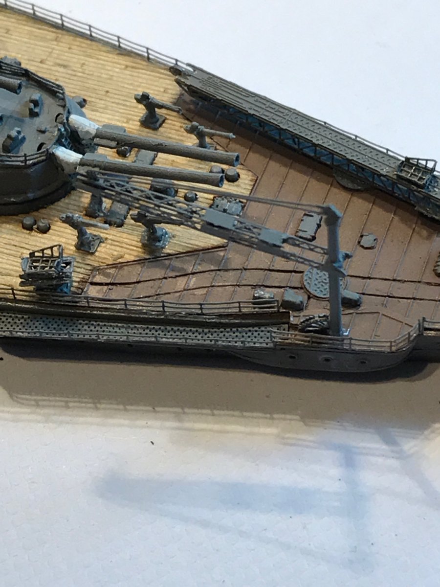

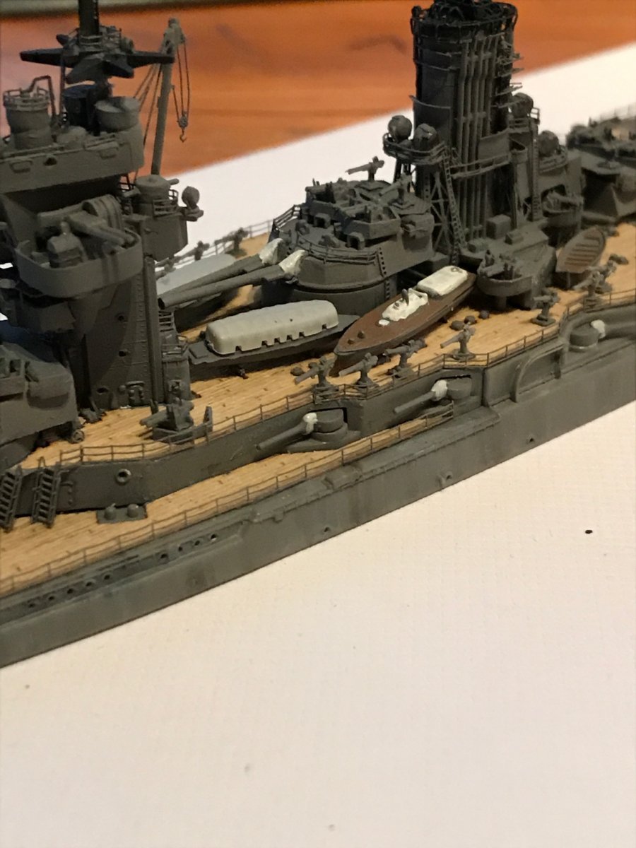

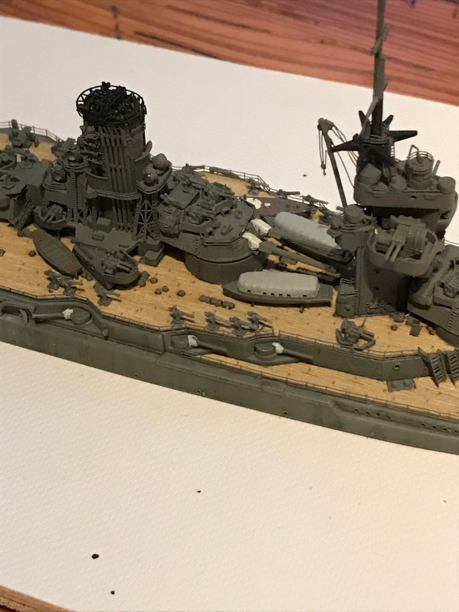

Afweergeschut zit en de hijskraan staat te drogen
De goede kijker ziet dat ik toch nog twee mitrailleurs mis op het achterdek.
Eigenlijk waren deze kleiner, maar de bouwdoos heeft maar 1 maat.

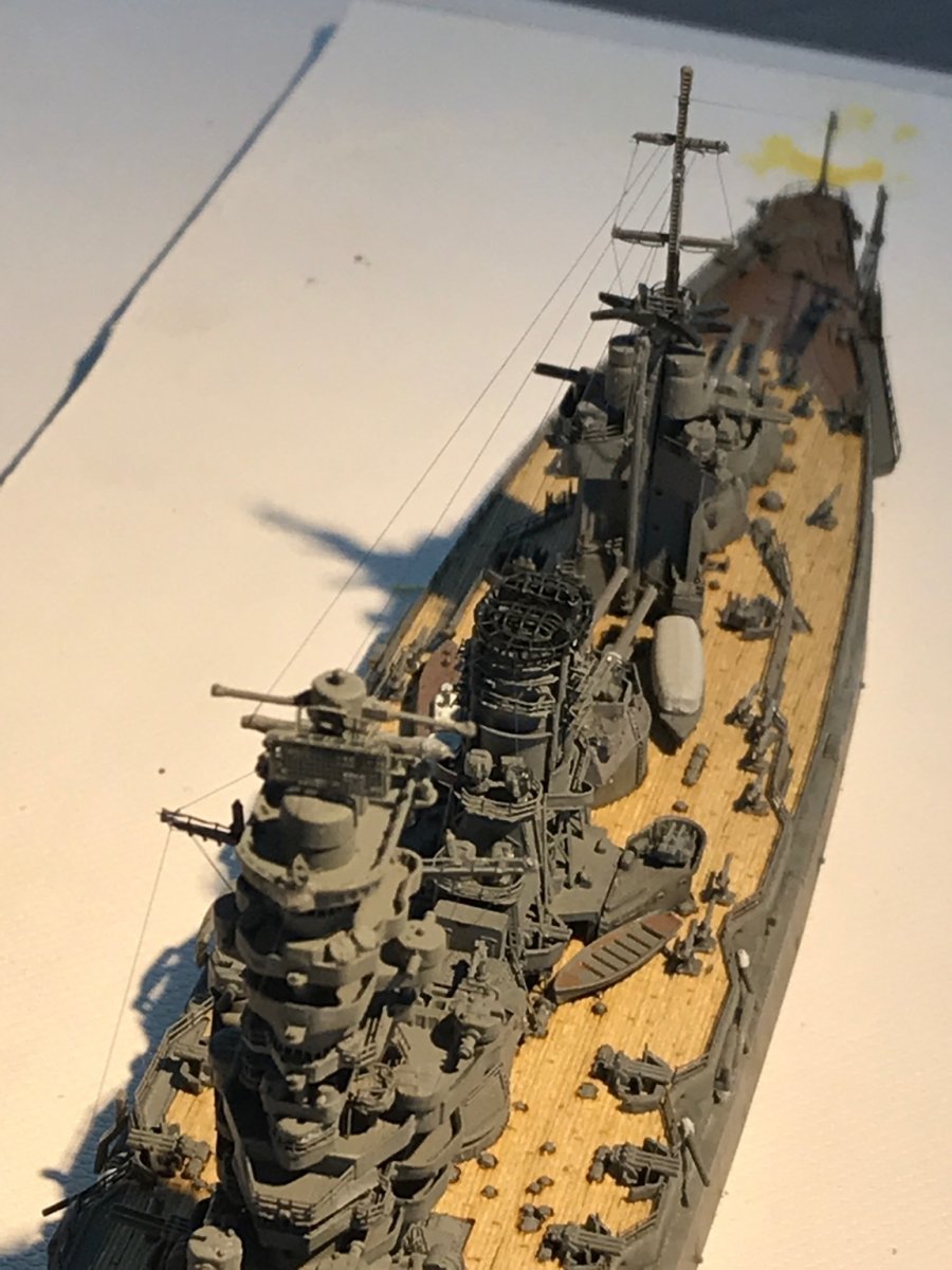

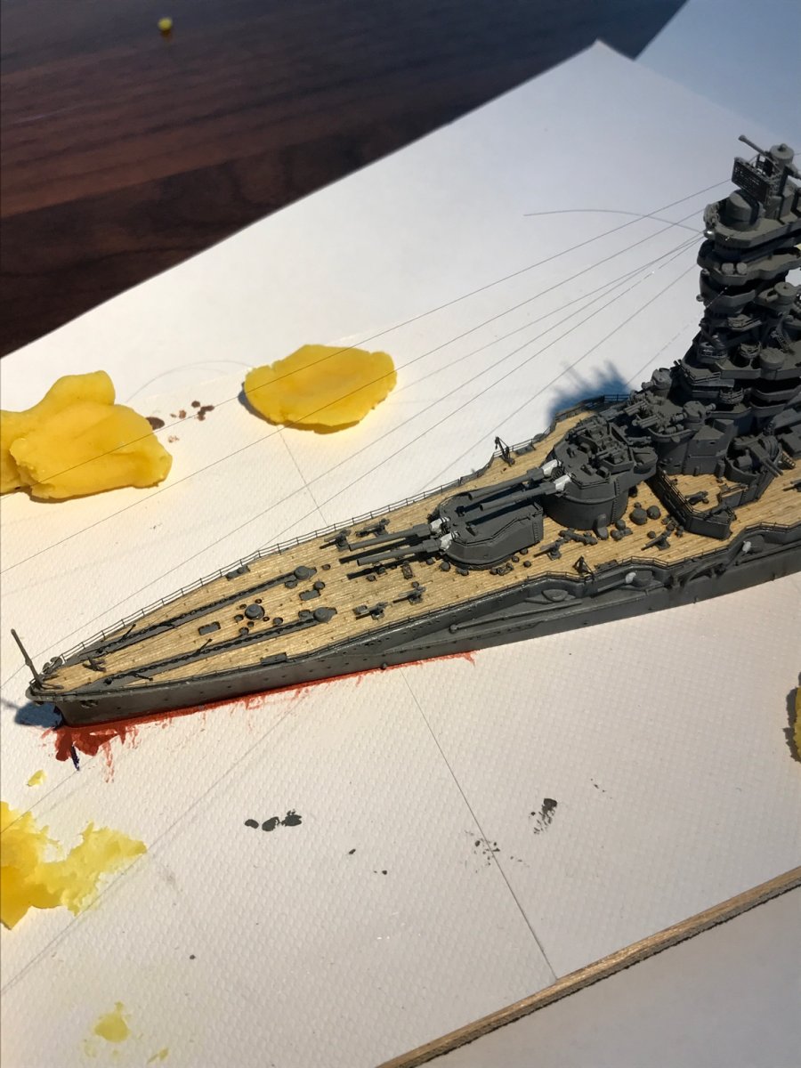

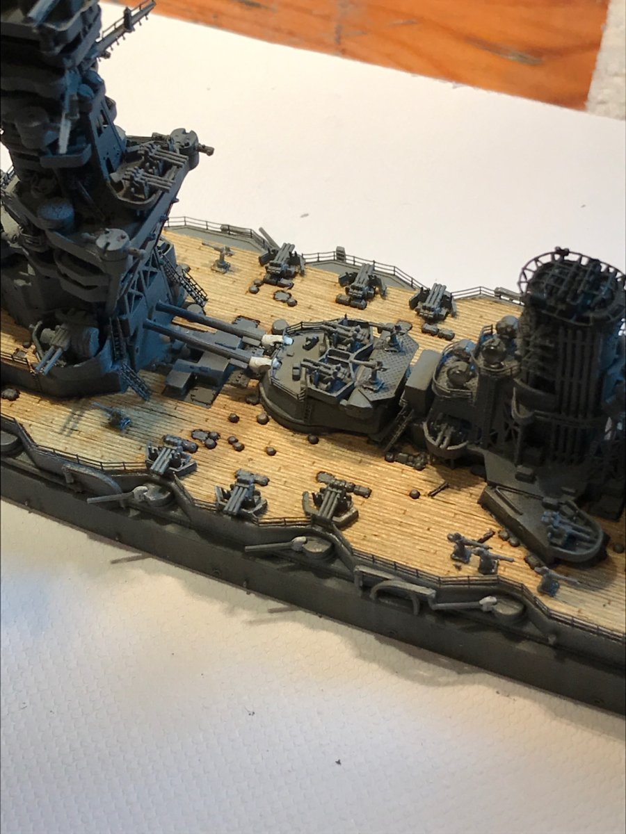

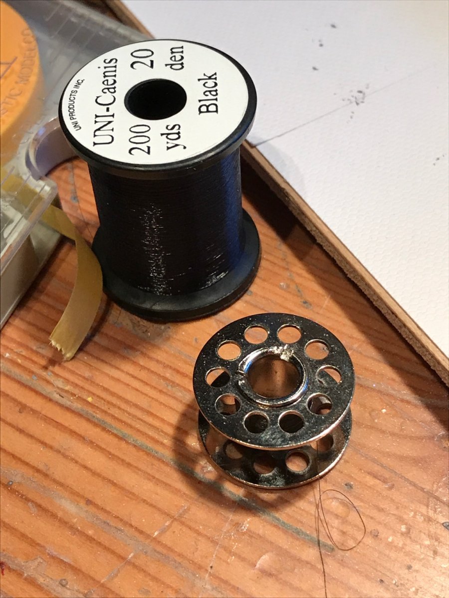

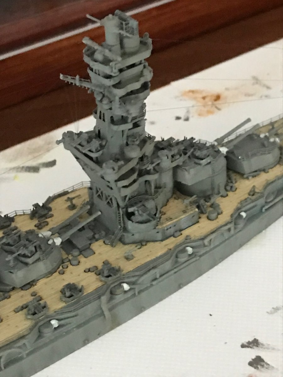

Mijn eerste poging antennes te malen. Met elastisch of vast draad. Zal het blijven zitten met gator, zelfs zonder knoop?
De sloepen gemonteerd en wat verouderwerk. Ook besloten toch met het niet elastische draad verder te gaan. Ben benieuwd!
Zonder witte achtergrond zie je de draden echt niet!

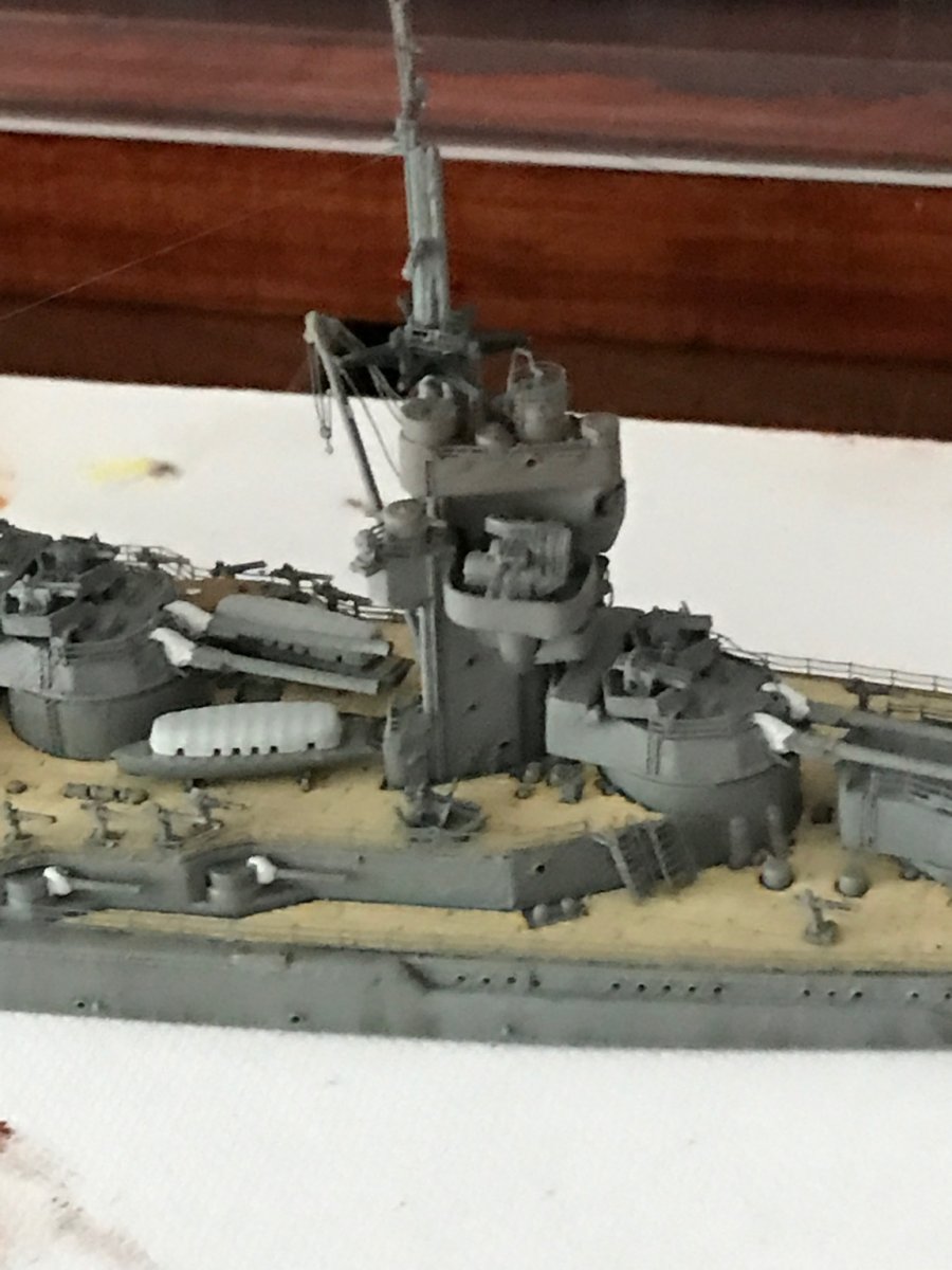

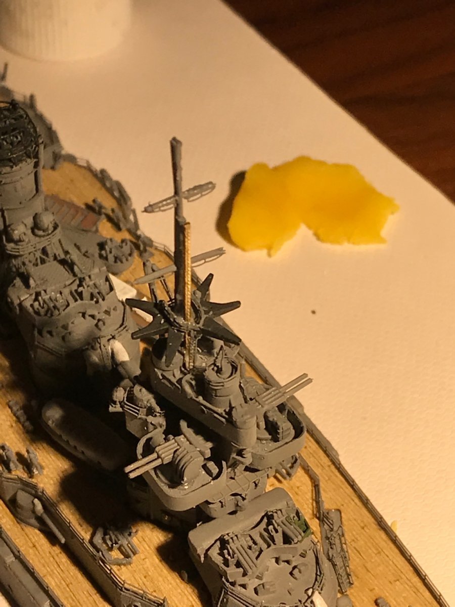

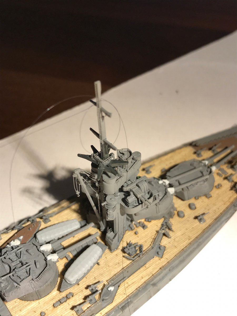

Ramp: de mast breekt weer af, met 75% tuigage gereed
Nu maar metaal!
Kans dat hij nog hoger breekt, maar dit verstevigt. Na schilderen valt het vast niet zo op.
Wel een avondje tuigage opnieuw, maar vergeleken met mijn Bismarck is dat peanuts!

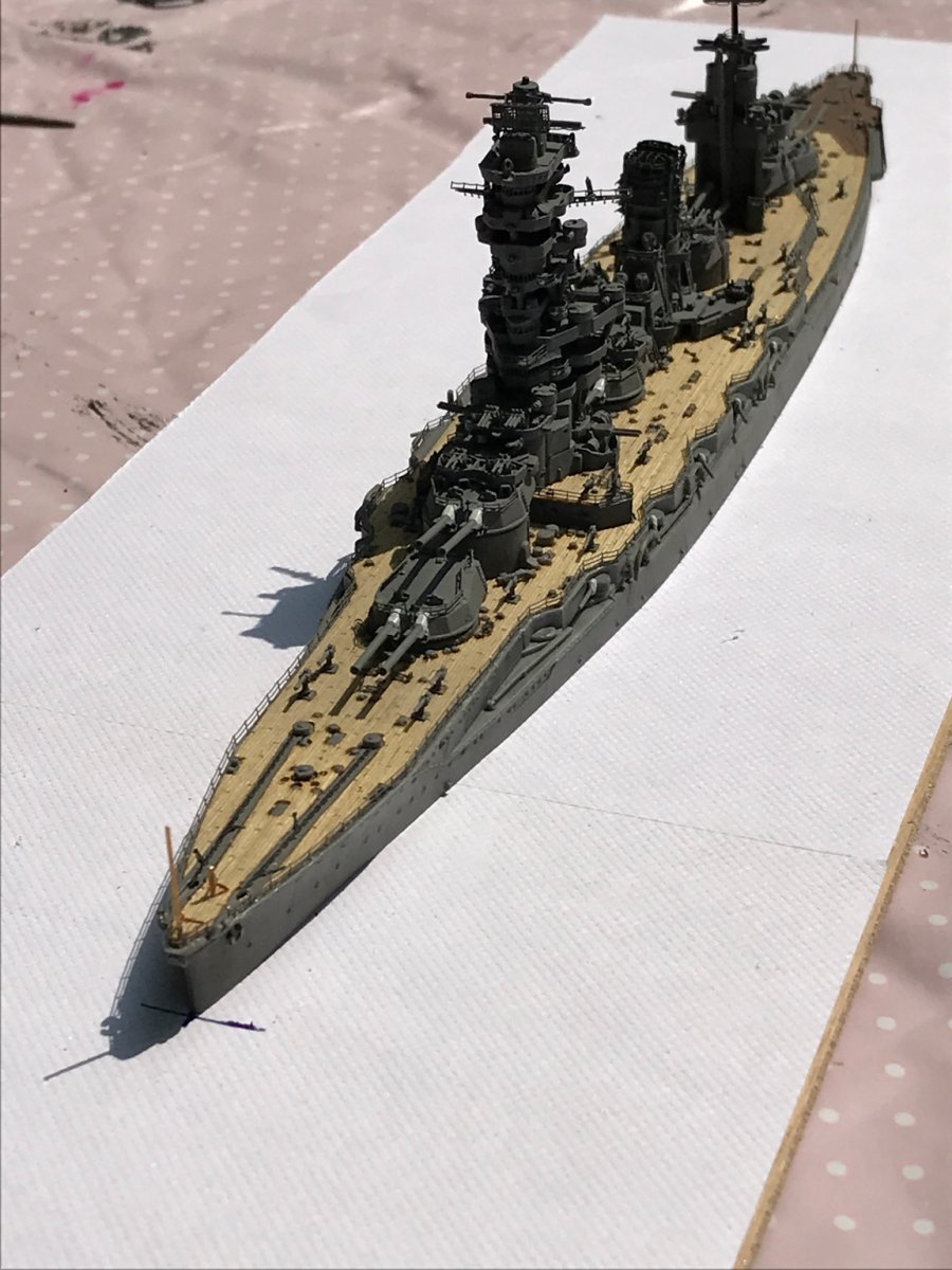

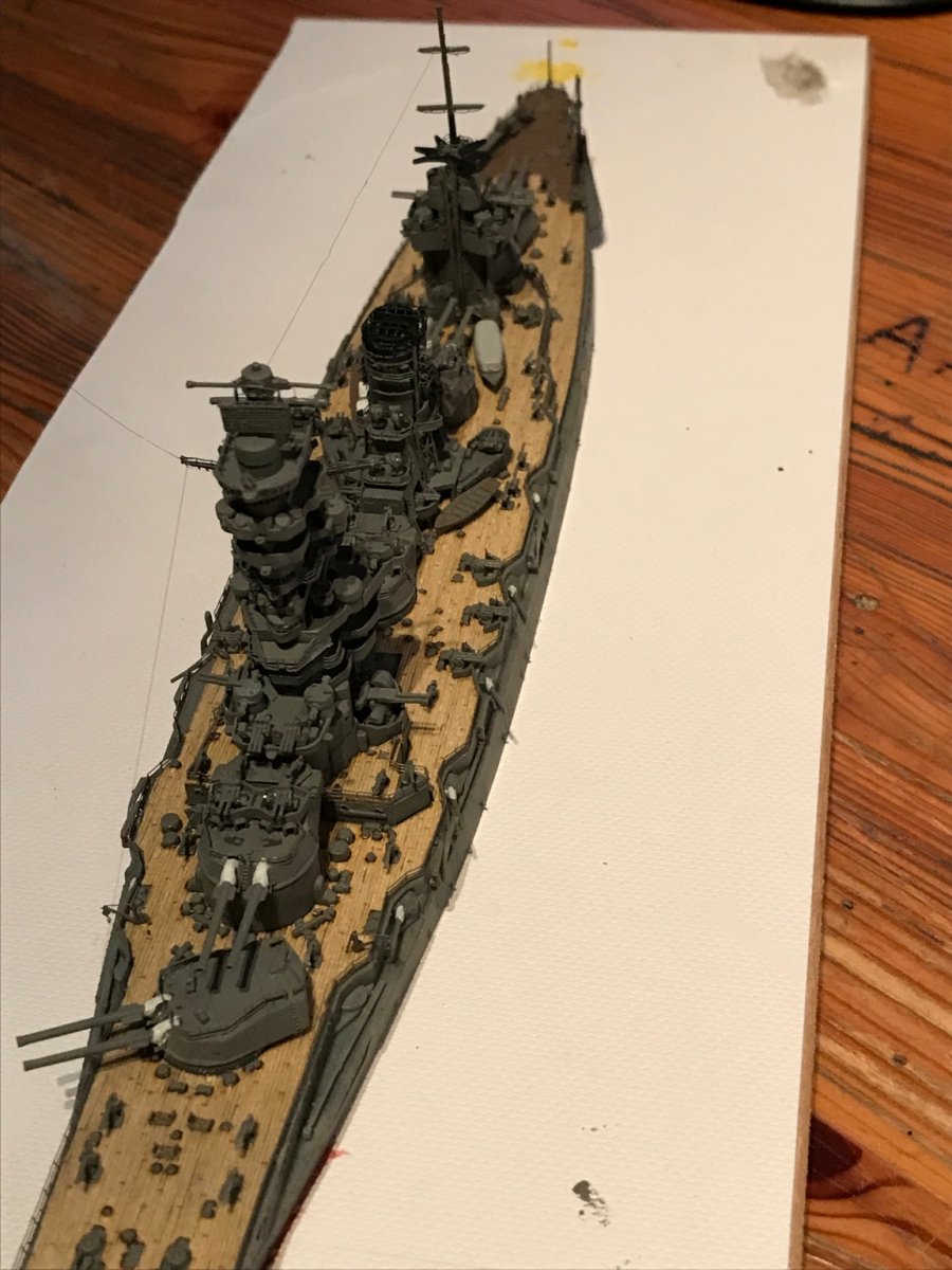

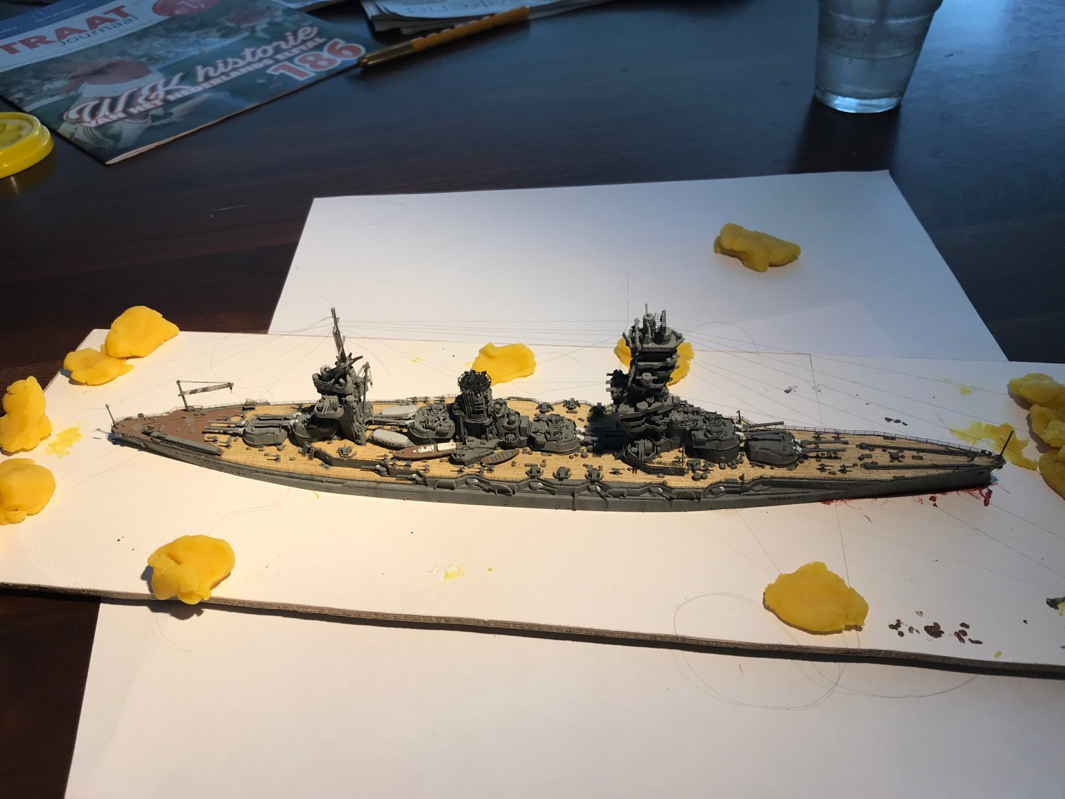

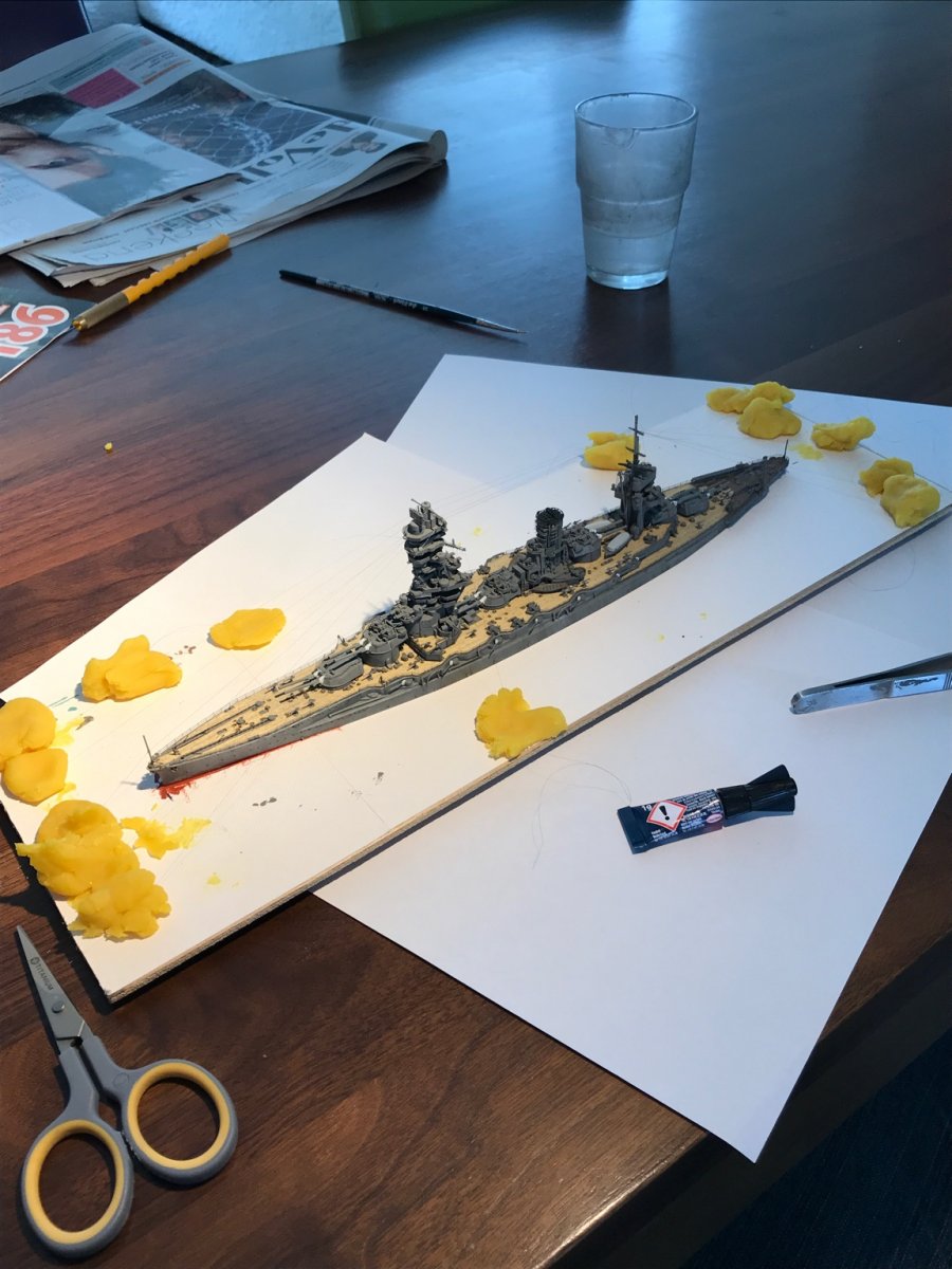

Poging 2. Ook een les geleerd: eerst alle draden, zodat je slap gaan staande draden weer kunt na spannen. Daarna pas alles lijmen.
Alle draden geknoopt, waar mogelijk afgehecht, daarna secondenlijm en daarna nog gator. Nu maar hopen dat ik met afknippen of snijden geen brokken maak!
En dat die mast niet breekt natuurlijk [emoji33][emoji33][emoji33]

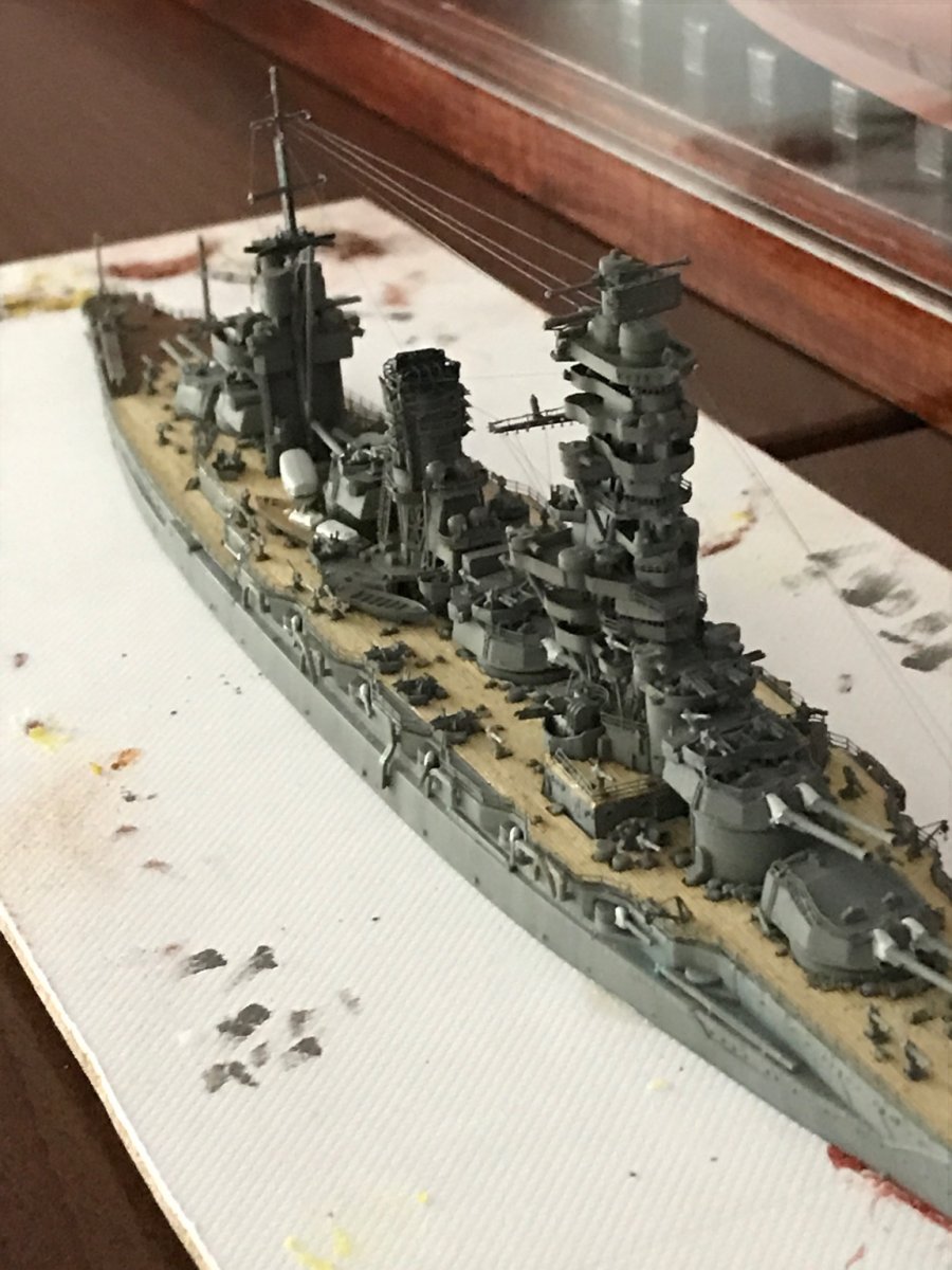

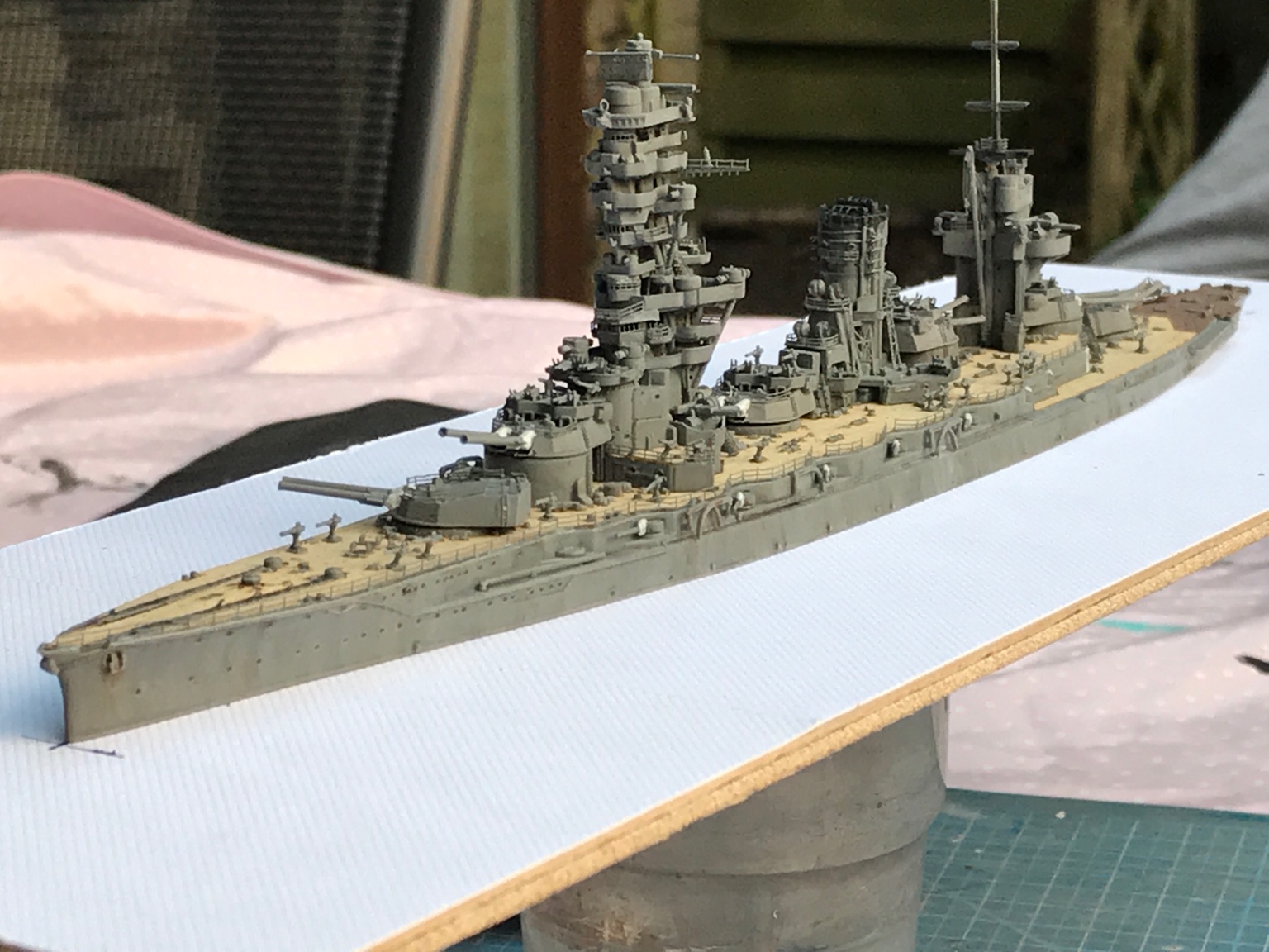

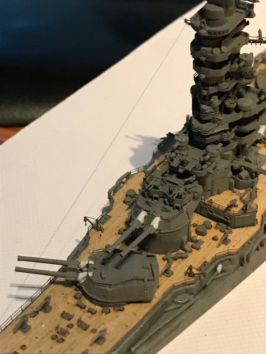

Zeer tevreden na afsnijden
Natuurlijk in het echt veel meer draden, maar op 1/700 ontbreken hiervoor de bevestigingspunten
Nog wat opgepoetst met artitec poeders en drybrushing met NATO black
Misschien nog iets teveel, maar dat kan je altijd weer weg drybrushen

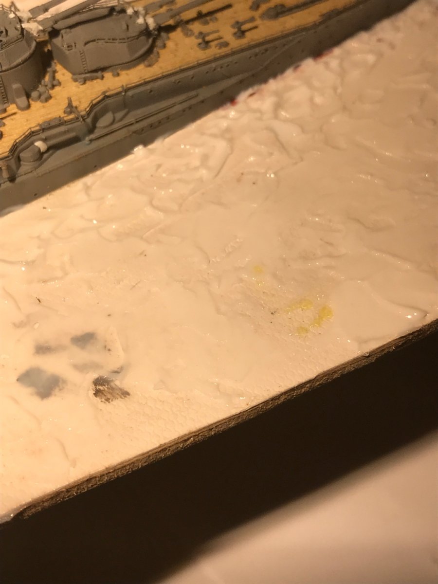

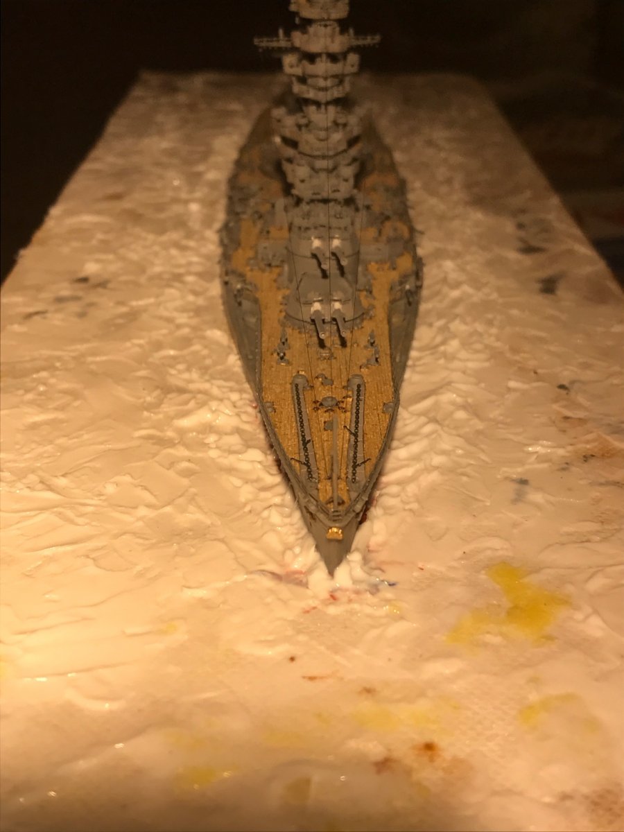

Super handig overigens dat de fuso op de witte ondergrond vast zit. Voor schilderen en de tuigage.
